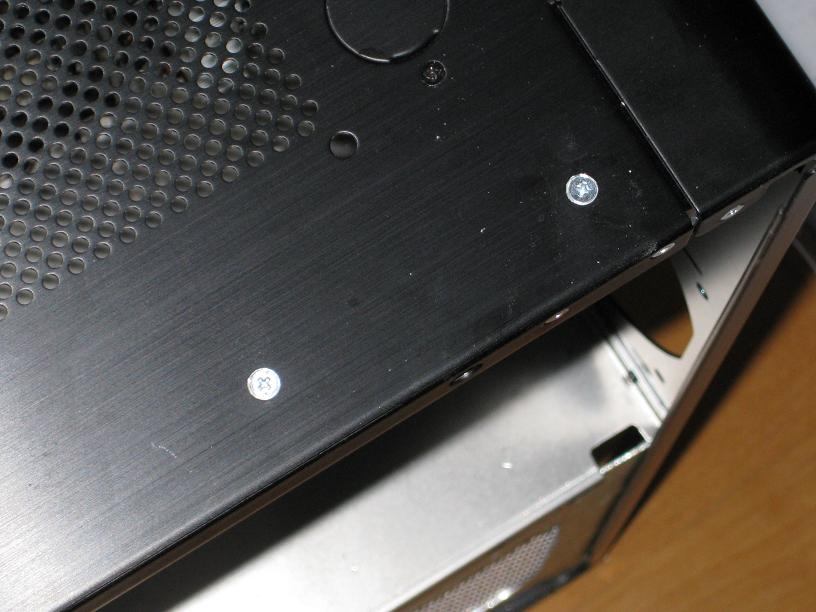

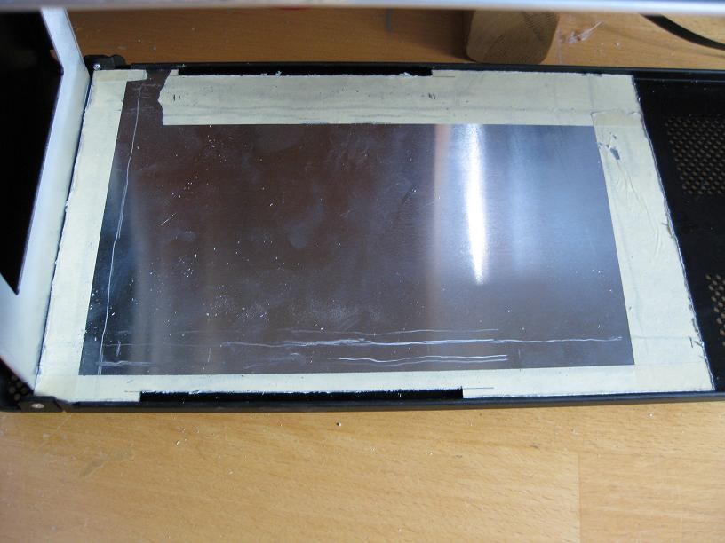

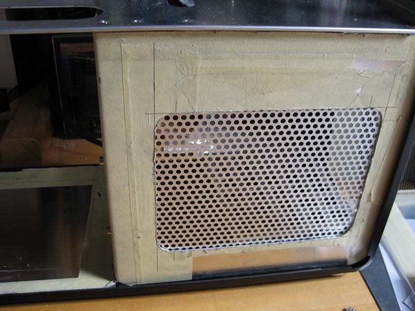

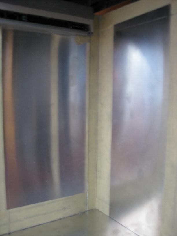

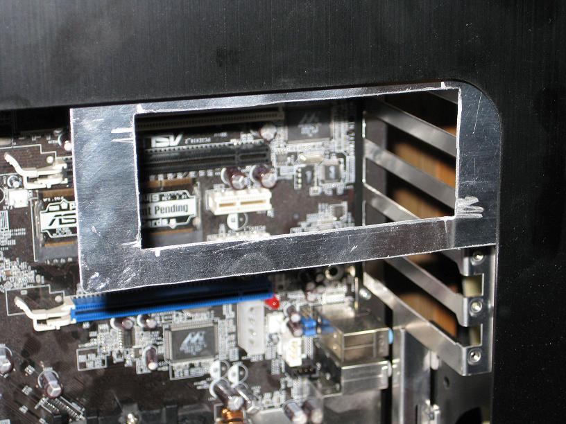

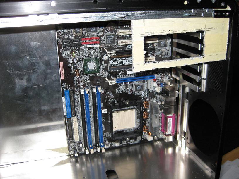

heut hab ich 2 Alubleche ausgeschnitten - ein um die Laufwersschächte zu verdecken und das 2. um einen schönen übergang zum Mainboardschlitten zu machen - das das am Moboschlitten befestigt ist hab ich am ende 17mm um 90° gekanntet
attachment.php
in das das den Laufwerksschacht verdeckt hab ich noch eine öffnung zu Luftzufuhr geschnitten und Lochblech dahinter montiert
attachment.php
mfg

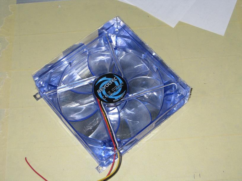

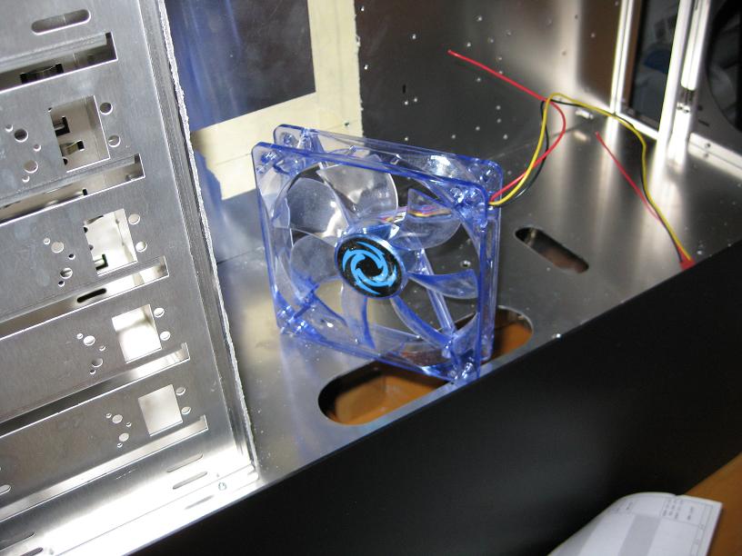

so noch ein kleines Update ...

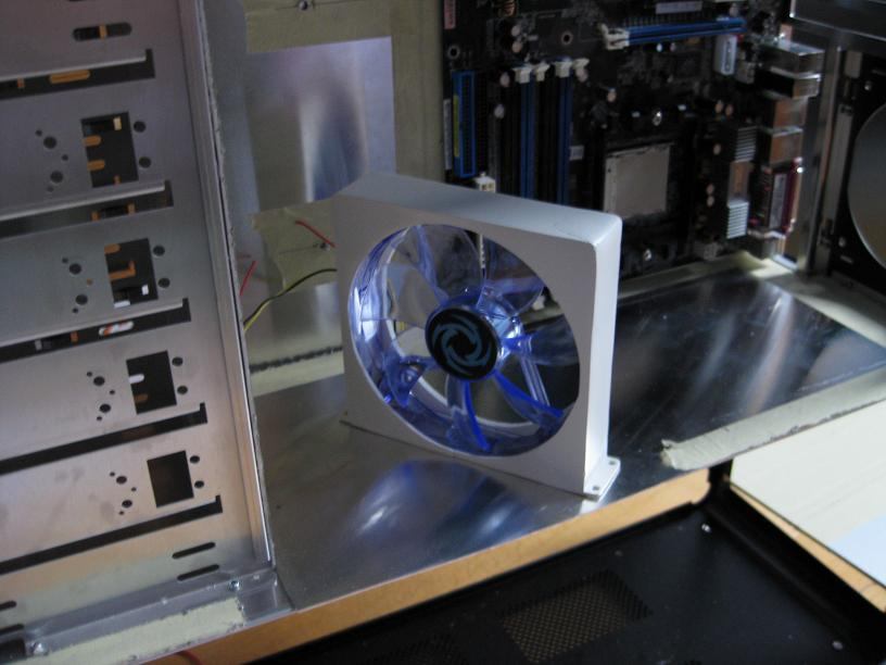

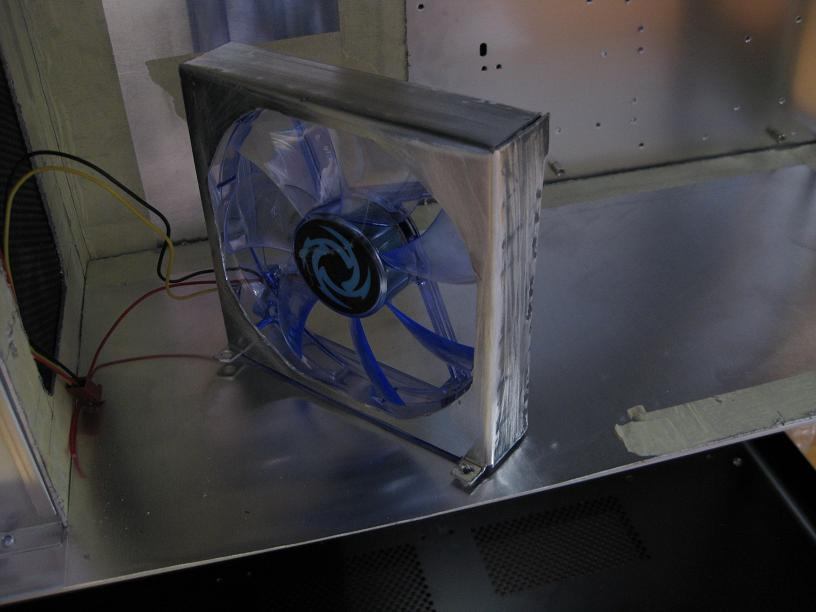

an dieser Position möchte ich einen 120er Lüfter verbaun der das Mobo kühlt
attachment.php

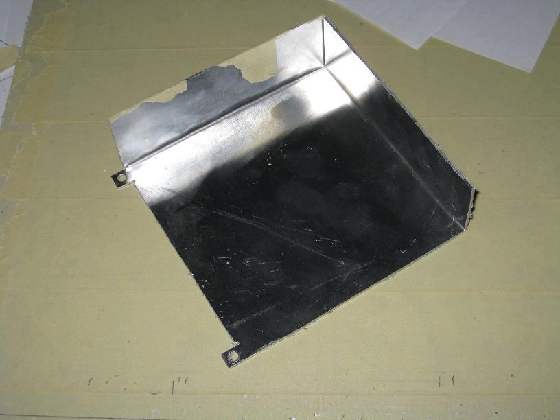

da der Lüfter ganz so ohne irgendwas da ziemlich nackig aussieht hab ich Alu zugeschnitten und auf 2 Seiten aufgekanntet
attachment.php
test mit Lüfter
attachment.php
dann das ganze nochmal nach hinten gekanntet und die Lüfteröffnungen geschnitten - so sieht das vorläufige Endergebnis aus - da das Alu durch biegen und dremeln ziemlich mitgenommen ist kommt eine dünne Schicht Spachtelmasse drauf die diese unebenheiten verschließt - und gleichzeitig auch die Spalte

das wäre ja zu einfach :cool:
Edit.: hab grad mal nach dem Teil geschaut ob die Spachtelmasse schon trocken ist - und so eirklich überzeigen tut mich das ergebnis nicht - Ich glaub da muss eine V2.0 her
mfg
also ich find nen freistehenden nicht ganz so geil würd eher zu der version im mesh setzen oder was schönes aus gfk hrrrrr
Ich würde auch nichts freistehendes machen. Lieber hinter dem HDD Käfig noch einen Lüfter setzen, wenn es denn unbedingt sein muss.

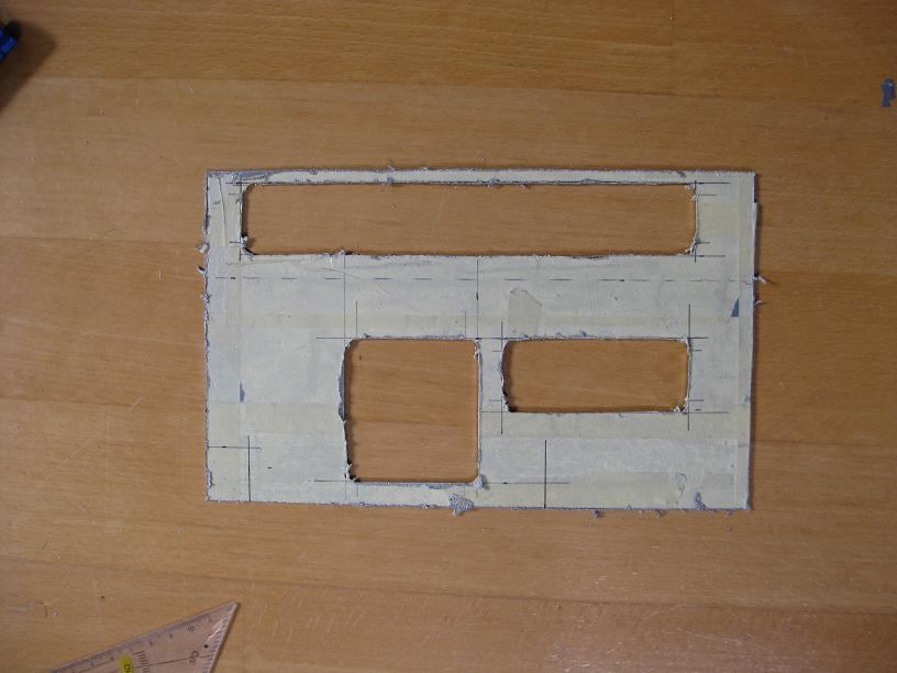

so ... wieder ein bisschen Zeit zum basten ... die V2 meiner Freistehenden Lüfterhalterung ist grad in Arbeit (Spachtel trocknet gerade) - derweil hab ich mir gedanken über die Blende bei den Laufwerksschächten gemacht - herausgekommen ist das:
attachment.php
was meint ihr .. ??

schaut interessant aus. und ich könnte meinen sowas ähnliches schonmal gesehn zu haben und das sah sehr gut aus. weis nur ned mehr bei wem :/
also so hab ichs noch nirgeds gesehn - so wie ich vorher vorgehabt habe - die Aquatubes in die Midplate das gibts schon
mfg

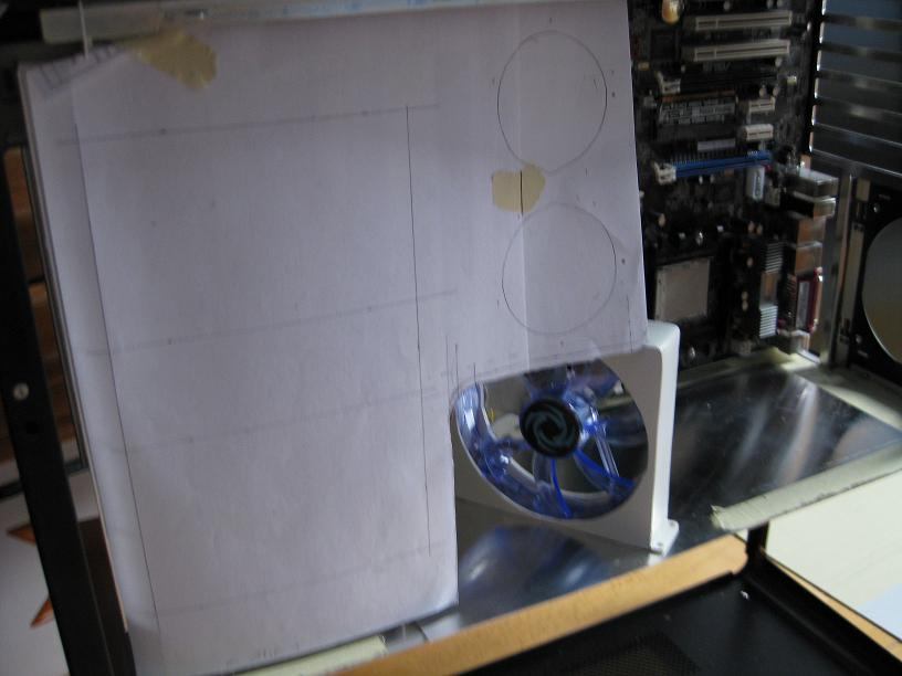

so .. die V2 der Lüfterhalterung
ganz zufrieden bin ich aber immer noch nicht
attachment.php
und mit der Blende passts auch noch nicht ganz
attachment.php

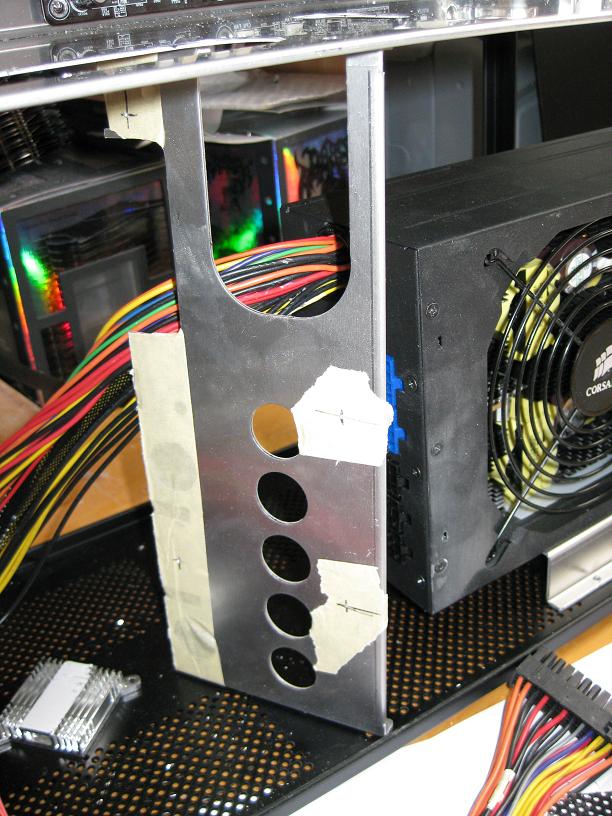

heut habe ich mich mal um die Verstärkungsstrebe gekümmert:
attachment.php
die öffnungen für die Kabel passen überhaupt nicht - also hab ich das ganze modifiziert - dazu mal ein Alu zugeschnitten...
attachment.php
... gebohrt und gekanntet ... fast fertig:
attachment.php

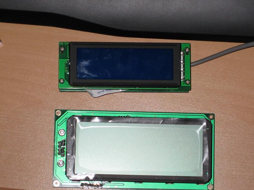

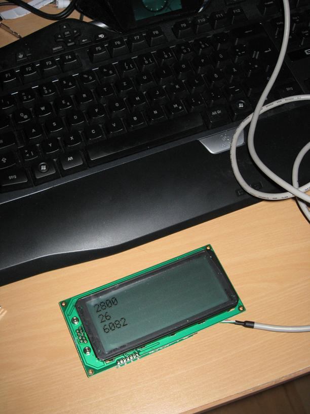

heut habe ich das LCD von Crystalfrontz bekommen ... diese bietet auch Treiber für Windows Vista und 7 - also von dem her schon mal deutlich besser als das das ich zuerst bestellt habe - kostet allerdings auch mehr als das doppelte...
attachment.php
.. ist aber obwohl es auch 20x4 Zeichen hat deutlich größer
attachment.php

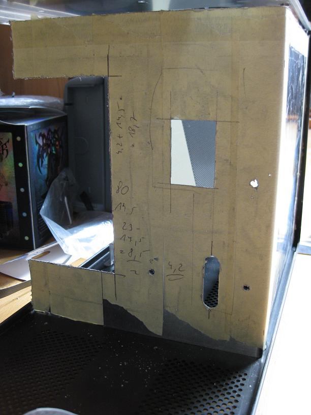

dann hab ich mich dem unteren Teil des Gehäuses gewidmet ... so wie jetzt ist gefällts mir gar nicht
attachment.php
Also erstaml 2 Verkleidungsteile gbastelt - es fehlen natürlich noch jede menge Löcher für die Befestigung von Radi, Pumpe, ...
attachment.php
attachment.php

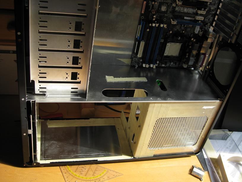

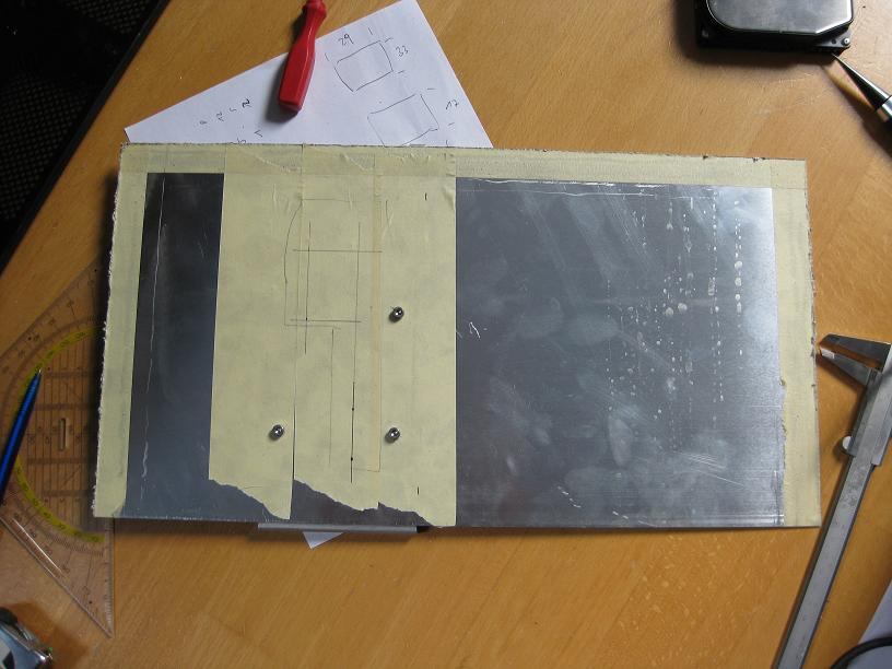

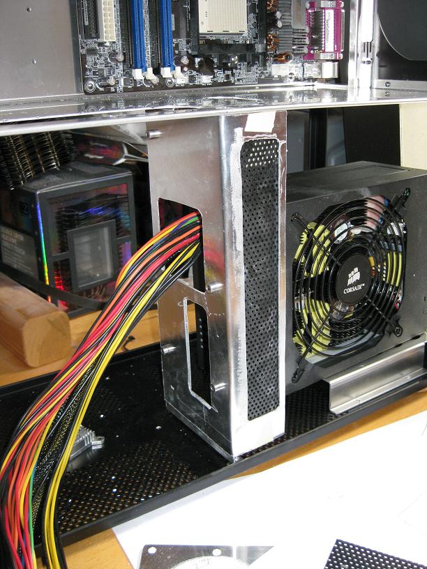

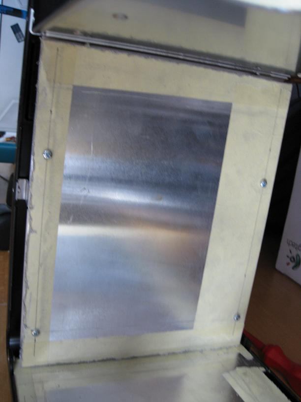

update...

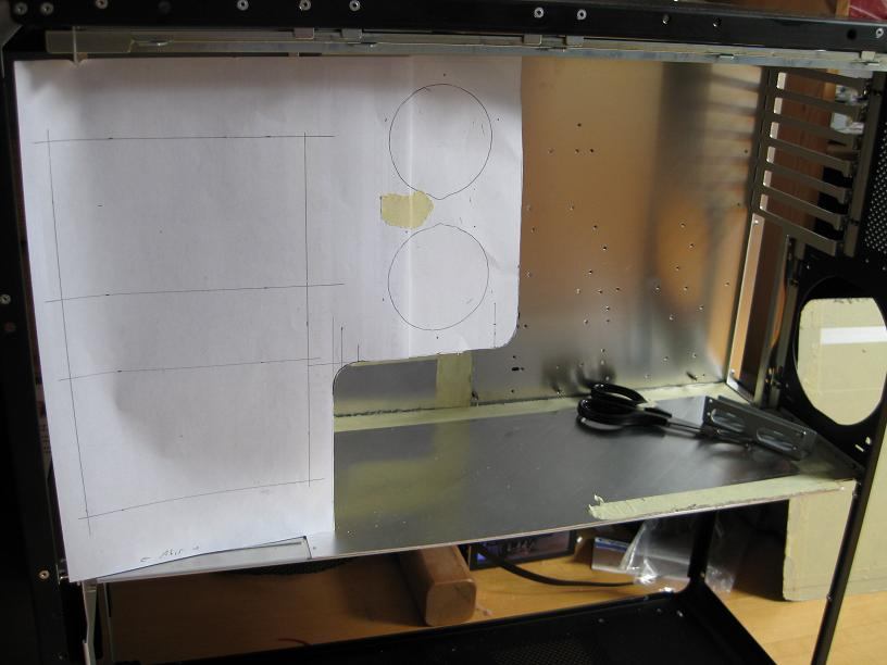

weiter gehts mit dem unteren Bereich ... die erste Variante meiner Vekleidung für die Streben war recht gut - aber mir ist was besseres Eingefallen.
Dazu erstmal ein Alu passen zugeschnitten und Löcher gebohrt damit das ganze festgeschraubt werden kann
attachment.php
dann das ganze gekanntet...
attachment.php
.. und die Ausschnitte für Radiator und Kabeldurchführungen geschnitten
attachment.php
Damit das Netzteil auch genug Luft bekommt hab ich mir Lochblech mit relativ großen Löchern von Alfer geholt und den entsprechenden Ausschnitt damit verkleidet
attachment.php
so noch ein Bild der gesammten Konstruktion ... in den freien Bereich im unteren Teil kommen jetzt noch die Festplatten und die Pumpe - ich hoff das passt alles
attachment.php
mfg

Danke ... nein hab ich nicht - eigentlich ist meine Methode ganz Primitiv - ich biege das Alu immer zwischen 2 5mm Alu Platten eingeklemmt - so das der Rand der der 5mm Platten genau bei der Biegekannte ist - das ganze mit Schraubzwingen an einem Tisch befestigt und mit einem Holzstück und Hammer wird das ganze dann gebogen - geht ganz gut - jetzt zumindest - am anfang musste ich ein bisschen experimentieren bis das ordentlich ging
mfg

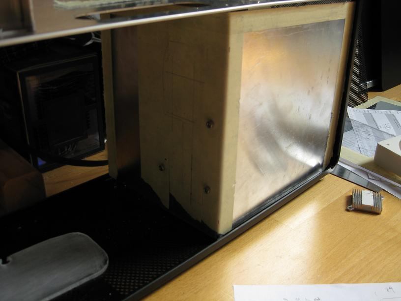

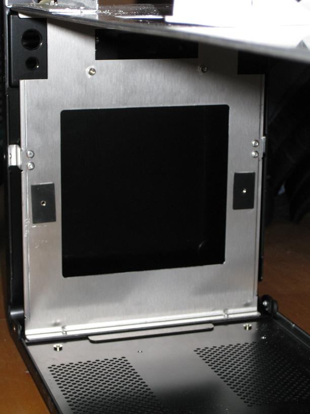

heute hab ich mich erstmal an die Halterung fürs LCD gemacht - dafür hab ich Alu passend zugeschnitten - so das man durch den Ausschnitt nach her nurmehr die Sichtfläche des LCD sieht
attachment.php
das ganze wird per Schrauben mit dem Deckel verschraubt
attachment.php
und noch ein Bild mit geschlossener Seitenwand - ist fast ein bisschen zu weit in der Ecke
attachment.php

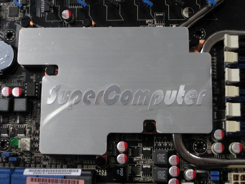

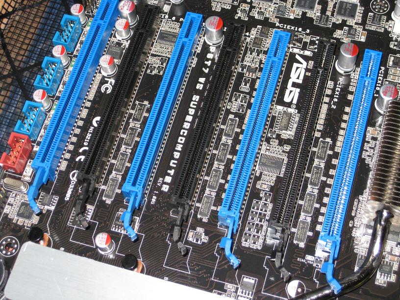

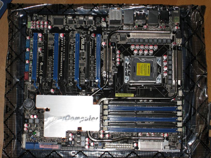

Update .. grade brachte mir der Postmann das Mobo ...
attachment.php
attachment.php
attachment.php
attachment.php

Sehr schönes Mobo :love:
gefällt mir sehr
Danke ..
schönes projekt :)
wofür isn die heatpip neben dem ram?
weis ich nicht - Aber ich schätze mal das da die Spawas für den Speicher drunter sind - oder es ist nur ein reiner Kühler ohne zu kühlende Chips drunter - so wie der zwischen dem Sockel und dem ersten PCIe Slot
Edit.: Es dürften die Spannungswandler für den RAM sein die da drunter sind
mfg
