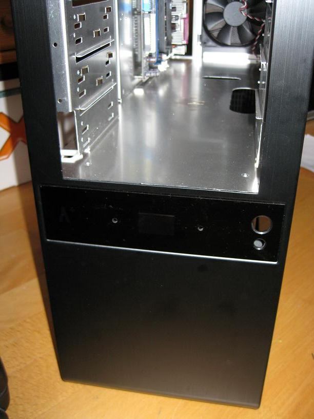

mehr oder weniger zufällig bin ich zu einem Aplus Black Perl Case gekommen - dieses ist dem Lian Li V2000 sehr ähnlich.
Was hab ich vor:
- neu Lackieren
- Front ein wenig verändern
- innen alles schön verkleiden
- Wakü
- dezente Beleuchtung
zur Hardware:
- CPU: steht noch nicht fest
- Mobo: steht ebenfalls noch nicht fest
- Speicher: DDR3 - wahrscheinlich 12GB
- Graka: HD5850/70/70 X2 - erste Tests abwarten
- FP: 2 WD Velociraptor oder 2 SSDs - weis noch nicht genau und eine Datenplatte
die ersten Bilder vom case und erste austesten was wo Platz hat

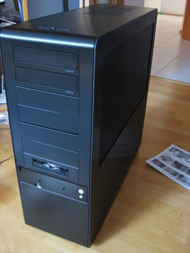

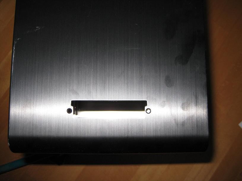

die originalen Taster, Leds und die Lüftersteuerung an der Front habe ich entfernd - die Taster werden durch Vandalismus Taster ersetzt - die kleinen Löcher und Spalte werde ich mit Spachtelamasse auffüllen damit eine völlig Plane Front entsteht
attachment.php
das gleiche gilt für die Frontanschlüsse im Deckel - da ich diese nicht brauche wird die Öffnung verschlossen
attachment.php

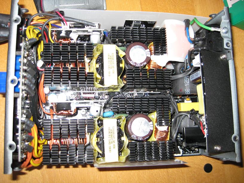

Da die Garantie fürs NT onehin durchs Sleeven verloren geht hab ich mal einen Blick ins innere geworfen - da ich das NT Gehäuse in der gleichen Farbe wie das Case lackieren will - der Ausbau der Elektronik gestaltet sich aber als sehr schwirig
attachment.php
mfg

Sehr schönes Projekt. Ich bin gespannt darauf, wie du die Öffnung im Deckel schliessen willst. Das gleiche habe ich nämlich auch bei meinem Lian Li vor, weil ich die Anschlüsse in der Front brauche und nicht oben. Mir fehlt nur die Idee, wie ich diese Öffnung vernünftig schliesssen kann und das es auch nach was aussieht.
das ist keine große Sache - ein Stück Plastik oder Bastlerglas dahinter kleben - das ganze mit Spachtelmasse auffüllen - schön plan schleifen und lackieren - fertig
mfg
Mir was lackierst du das denn? Weil der Rest der Bürstung zum Deckel ist ja sichtbar. Oder sieht man den Übergang nicht so? Ich lass mich einfach mal überraschen, wie es bei dir aussieht.
ich lackiere mit einer Airbrushpistole mit 0,5er Düse - die Bürstung sieht man nicht mehr - die ist schon nach dem schleifen weg
mfg

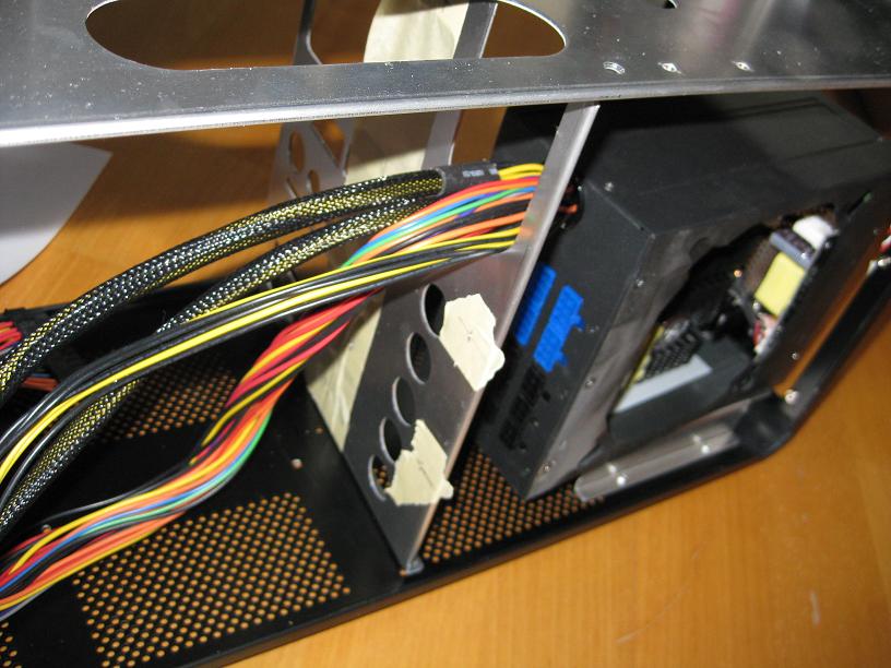

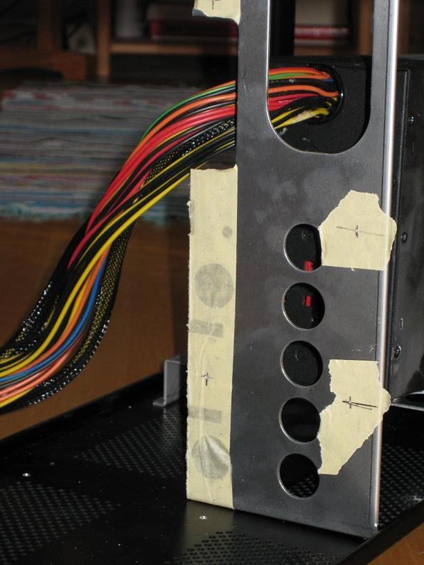

Am Nachmittag hab ich mich mit der Verstärkungsstrebe beschäftigt - aufgrund der Stabilität möchte ich nicht darauf Verzichten.
die erste Idee ... Die Kabel durch diese Öffnung verlegen
attachment.php

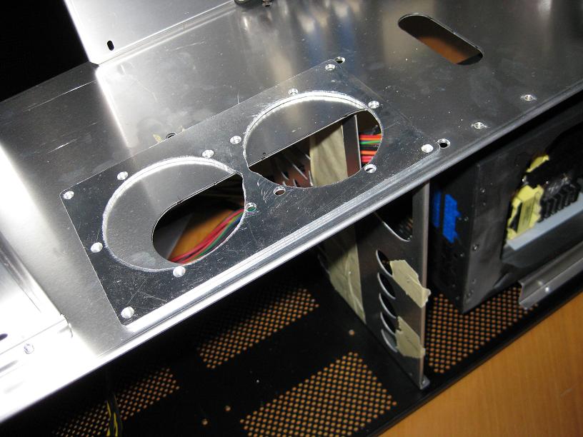

da ich in dem Bereich aber auch die Aquatubes verbaune möchte geht das nicht ... für die Tubes hab ich schonmal eine Blende geschnitten - allerdings ist diese für die Tonne - zwischen den Ausschnitten ist zu wenigplatz - keinen Ahnung was ich da gemessen habe
attachment.php

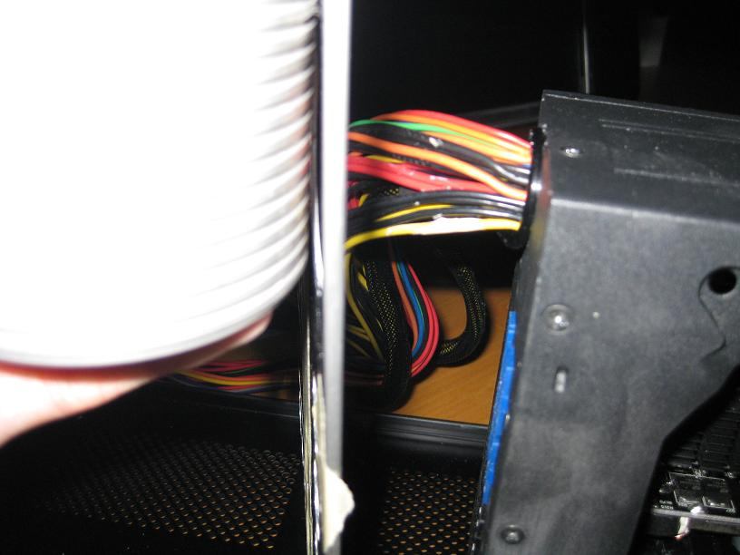

die nächste Idee - die Strebe kompleet verkleiden und die Kabel quasi um die Ecke drumherumverlegen - geht aber auch nicht besonders gut - da die Kabel durch den Sleeve noch dicker werden und sich hinten dann die Radis befinden
attachment.php
Also werd ich die Kabel so um die Aquatubes herumschlängeln und in die Strebe einen klienen Ausschnitt machen damit sich das schön ausgeht
attachment.php
mfg

schöne Sache Athon und willkommen im Club....habe mir auch eins geordert vor 1 Woche, ist echt geil das gehäuse und ich finde es persönlich schicker als das gelochte 2000 von Lian Li
warum öffnest du nicht die löcher und machst ne durchgehende strebe. so kannst die kabel unter den tubes verlegen.
brauchst eigentlich nur eines aufmachen damit der 24pol durchpasst oder geht das auch ned ?!
unter die tubes sollen die Pumpen kommen - aber wenn ich die ein stück nach vorne rücke und an die Tubes 45 Grad anschlüsse schraube könnte es gehn - muss ich ausmessen wenn die Pumpen da sind
mfg

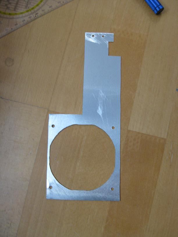

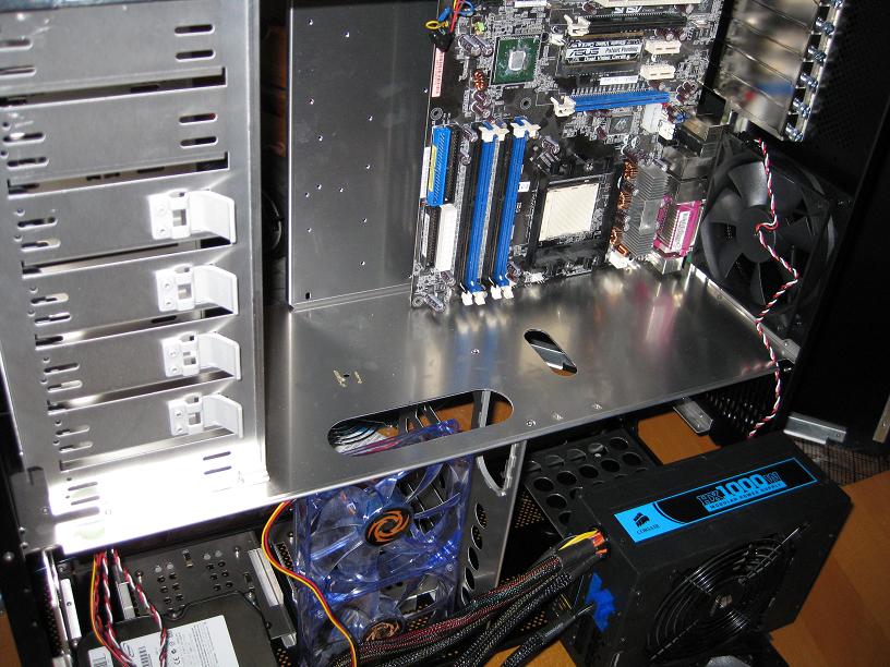

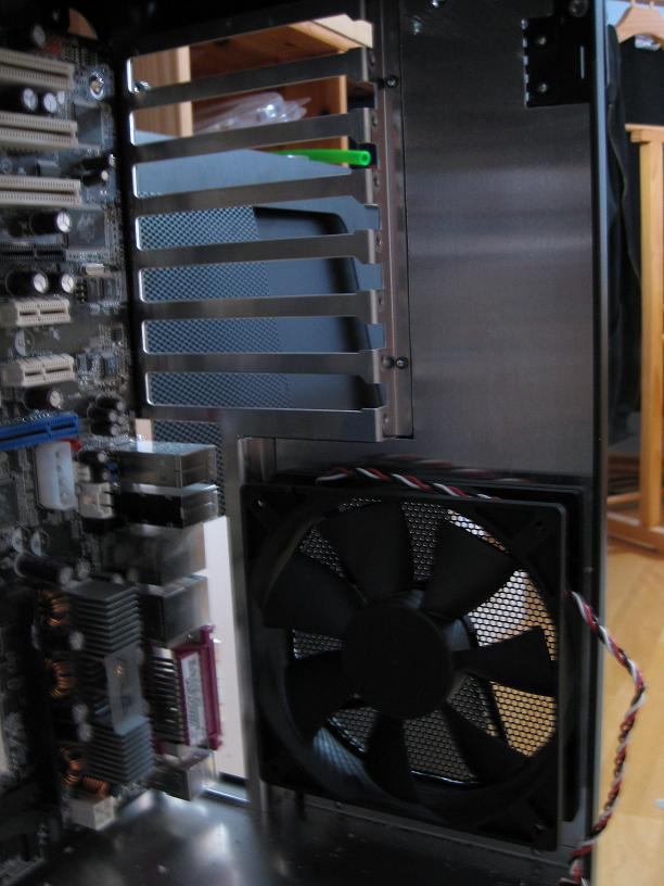

so .. heut hab ich wieder Zeit ein wenig zu basteln
Ich hab mit den innenverkleidungen begonnen - zuerst für die Rückwand.
Dafür habe ich 1mm Alu passen zugeschnitten
attachment.php
dann den Ausschnitt für den Lüfter gedremelt und die Schraubenlöcher gebohrt
attachment.php
und das ganze befestigt - ob ich am Heck die kleinen Lüftungslöcher mit Spachtel verschließe oder einfach nur das Alu dahinter schwarz lackiere weiß ich noch nicht ganz
attachment.php
attachment.php
mfg

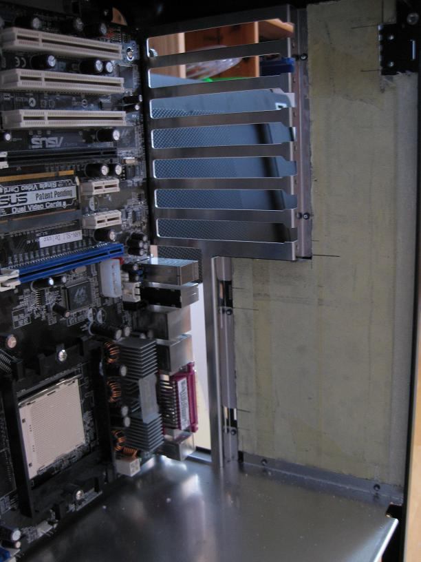

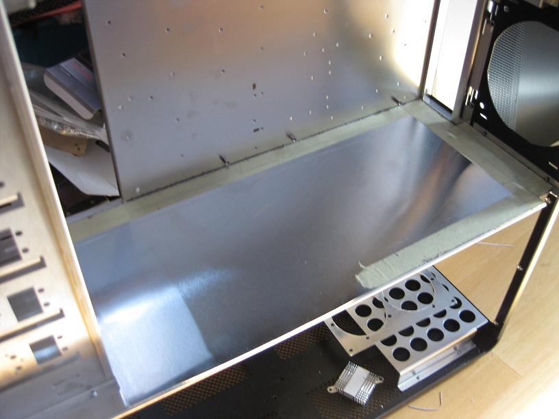

noch ein kleines Update....
weiter gehts mit der Midplate - die originalen Ausschnitte passen überhaupt nicht - drum kommt eine eigene drüber - die hab ich aus 1mm Alu passen zugeschnitten - die Auschnitte für Kabel und Schlauchdurchführungen kommen rein wenn ich die Teile habe und damit die entgültige position weiß
attachment.php
da das Window bis nach vorne geht kommt neben dem Laufwerksschacht auch ein passendes Stüch hin
attachment.php
mfg
