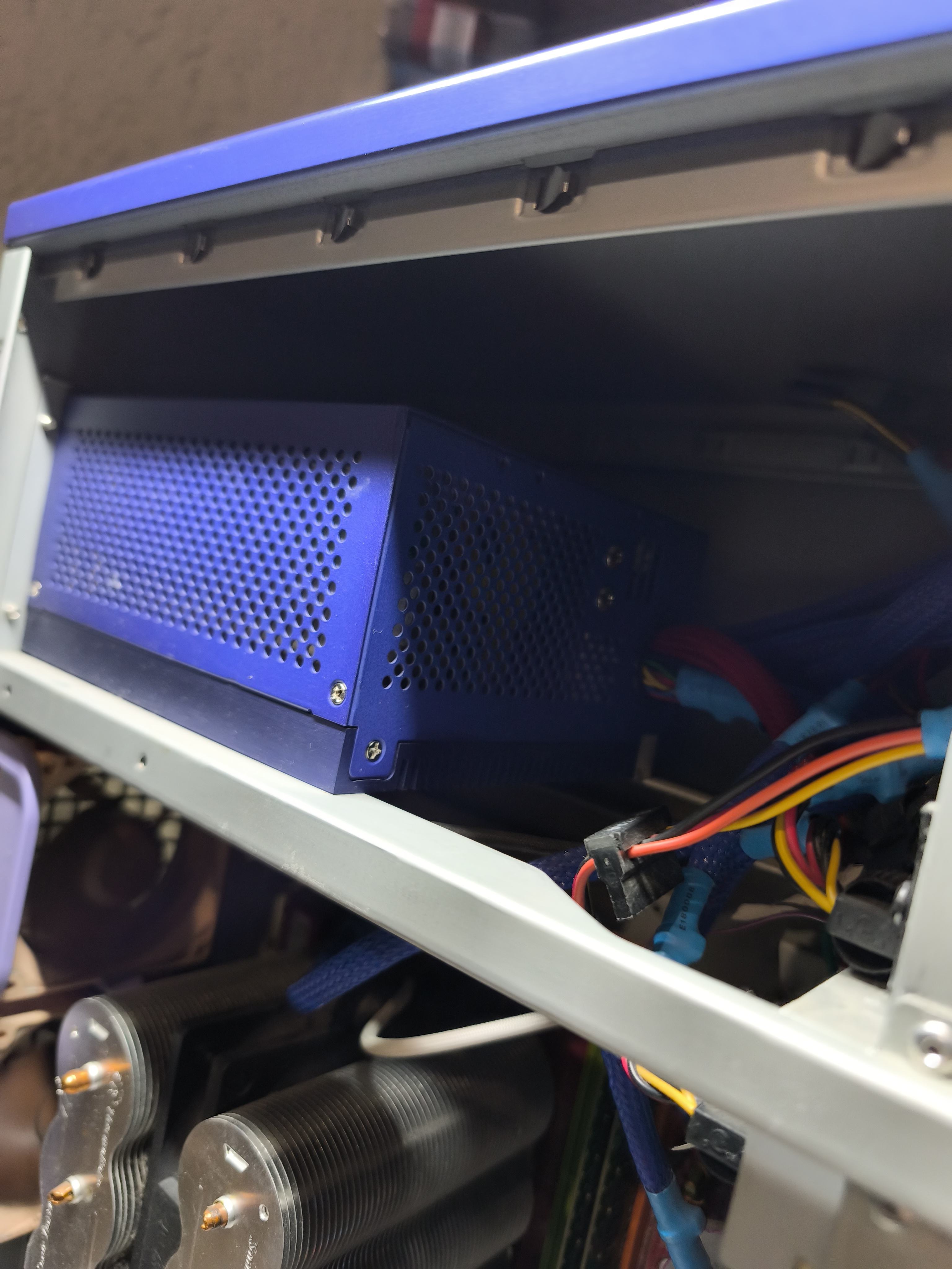

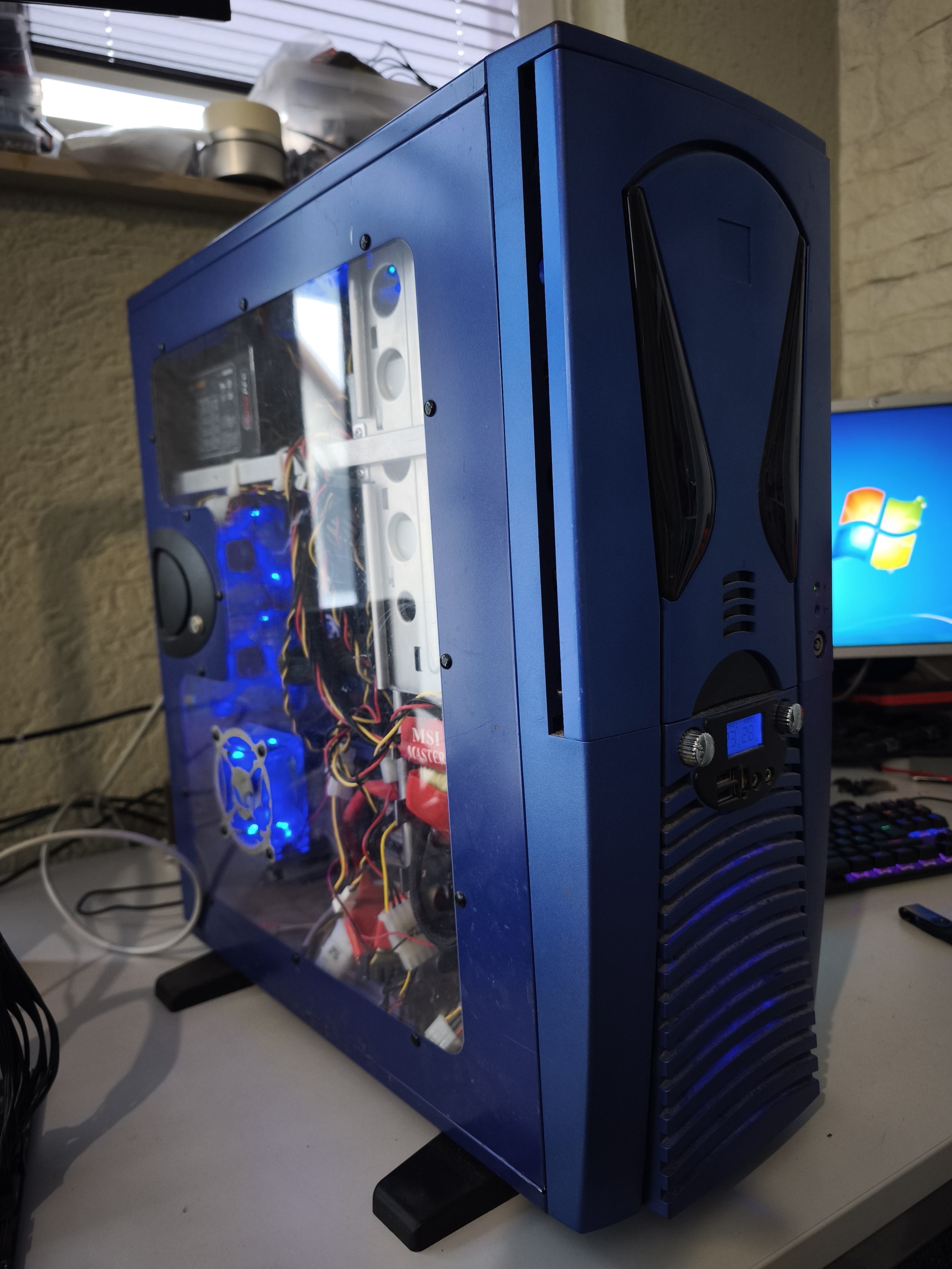

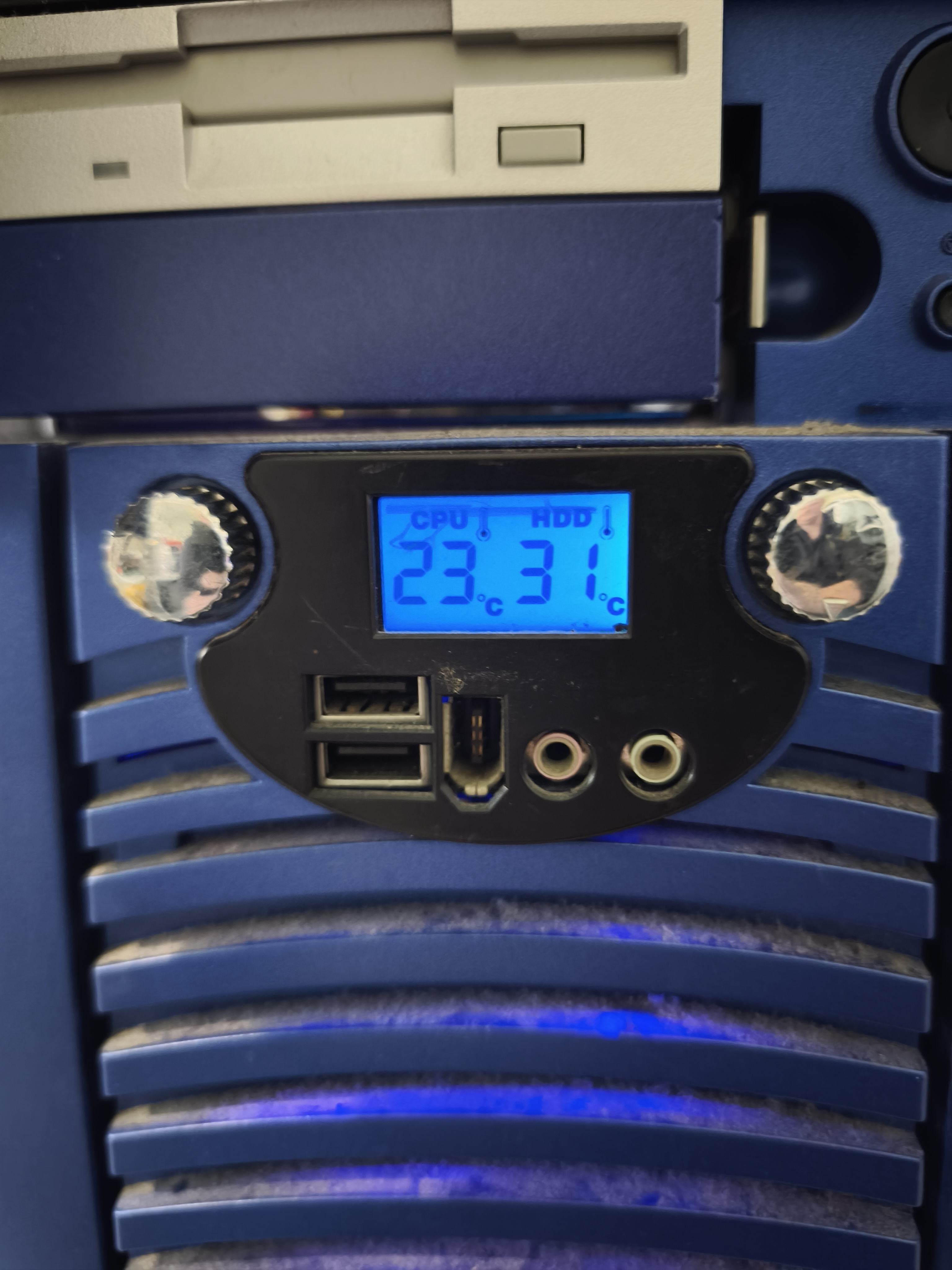

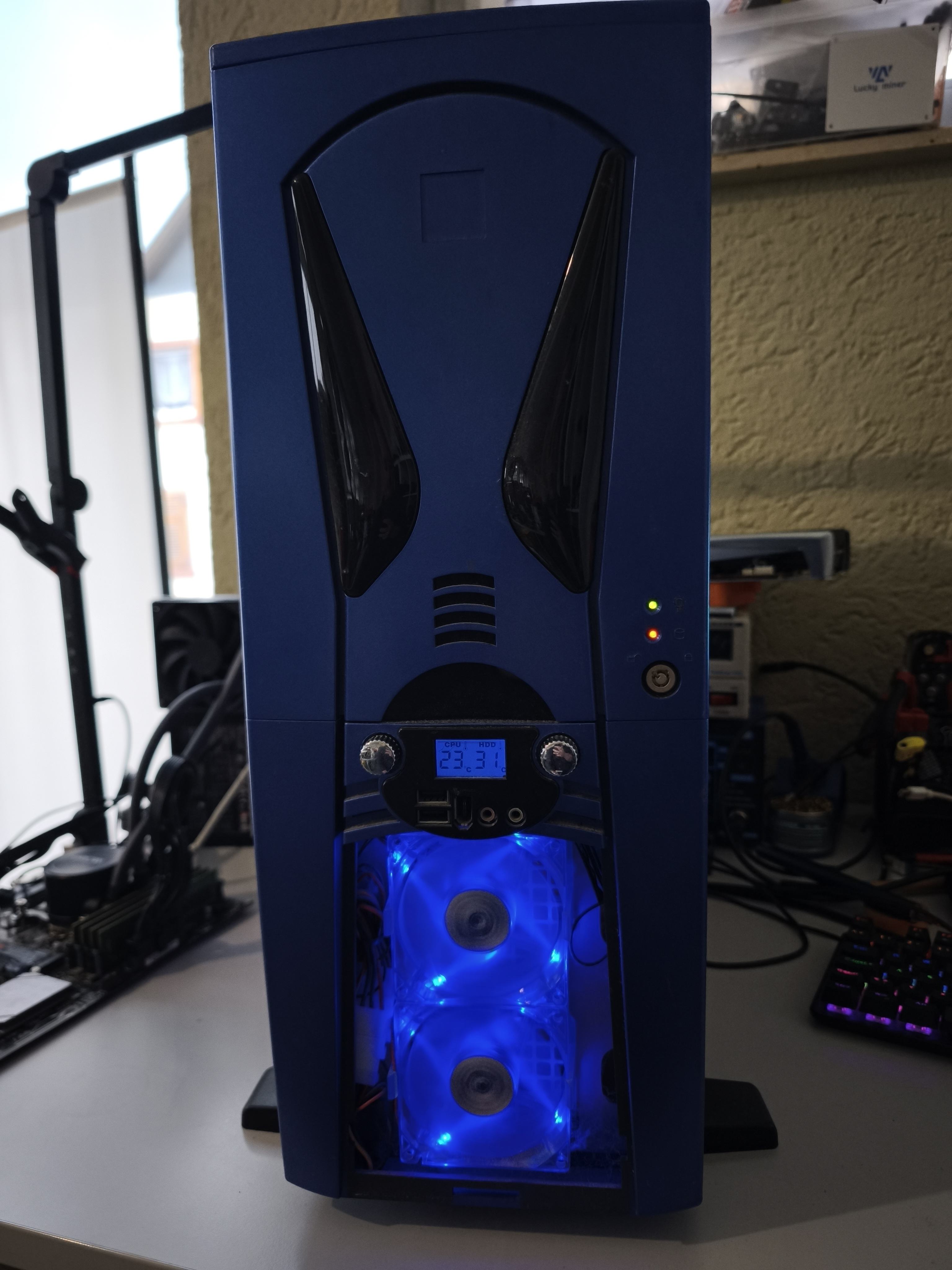

Moin moin,
hab beim ausmisten im keller noch meine alte kiste gefunden. Wer erinnert sich noch an die vollalu gehäuse <3 Die Frage ist was mach ich nun damit? Interessant wäre aktuelle Hw zu verbauen und das kanze iwie mit wakü zu versehen aber ohne ins gehäuse zu schneiden. Das wäre mal ne challenge^^
Verbaut ist ein Asus A8N Sli mit einem Athlon 64 4000+
2gb Corsair Ram
GT8500

Ich glaub, von den Dingern hat hier fast jeder eins stehen 😁 sind ja auch nur Chieftec Gehäuse mit anderer Front.
Wakü wird aber keine Challenge, sondern je nach CPU möglich oder nicht. 2x 160er Radi bringen eigentlich heutzutage nix und Single 80er noch dazu bringen auch so gut wie nix.
Aktuelle Grafikkarte dazu und schon nahezu unmöglich. Ich würde behaupten das der Airflow selbst nur bei Luftkühlung nicht ausreichend ist.
Man hat die Dinger ja auch nicht ohne Grund mit 360er Radi im Deckel gehabt, wenn man ernsthaft 'ne Wasserkühlung drin haben wollte.
Einzige Möglichkeit wäre zB einen MoRa auf die Rückseite zu dübeln. Das Ding ansonsten frei stehend, dann braucht man auch nix am Gehäuse bohren, nur Schlauchdurchführung als Slot Blende und gut.

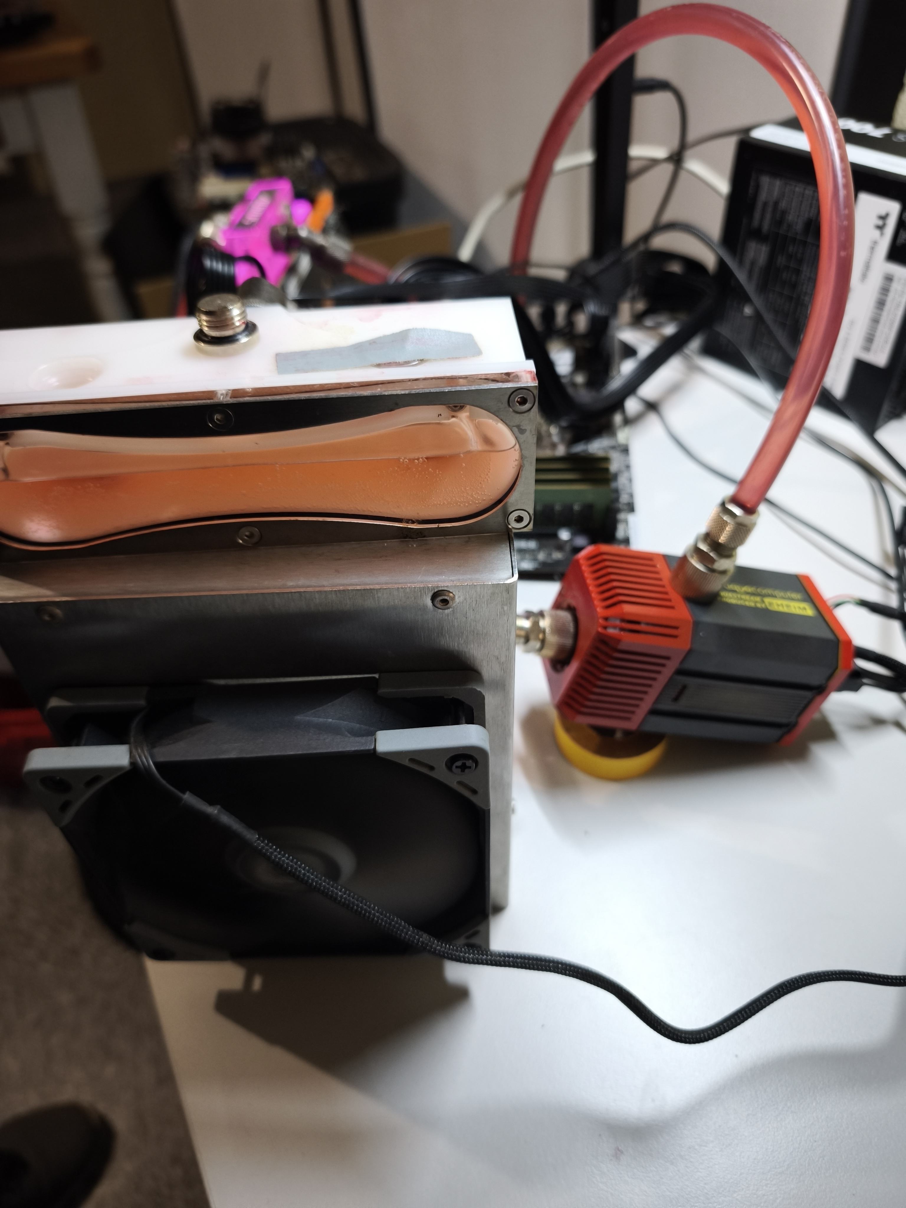

Rechne doch mal aus wieviel Watt Abwärme du gekühlt haben willst.
Ein einzelner 80er Radiator kann ungefähr 50 Watt Abwärme abführen, je nach Dicke Material Finnendichte etc pp +- etwas mehr. 120er in etwa 100w.
Dazu den vom Lüfter erzeugten Luftstrom hinzu berechnen, mehr Wind = mehr Kühlung = mehr laut. Bei zu dicken Radis eventuell noch PushPull Montage der Lüfter.
Der auf dem bild ist ein 120mm Loop Radi er sollte eig gut was abkönnen, ich rechne das mal aus sobald ich mich mit der hw festgelegt habe.

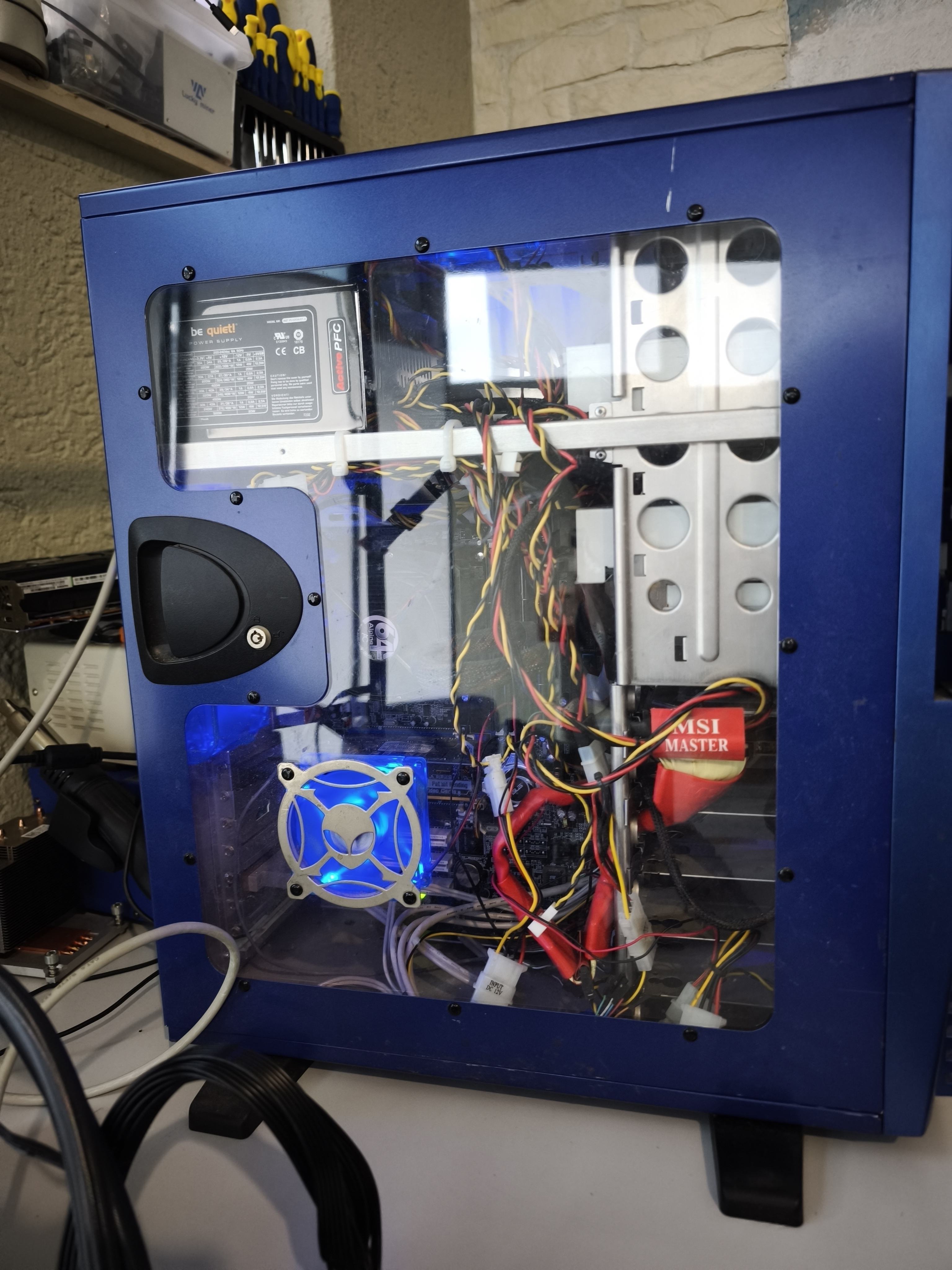

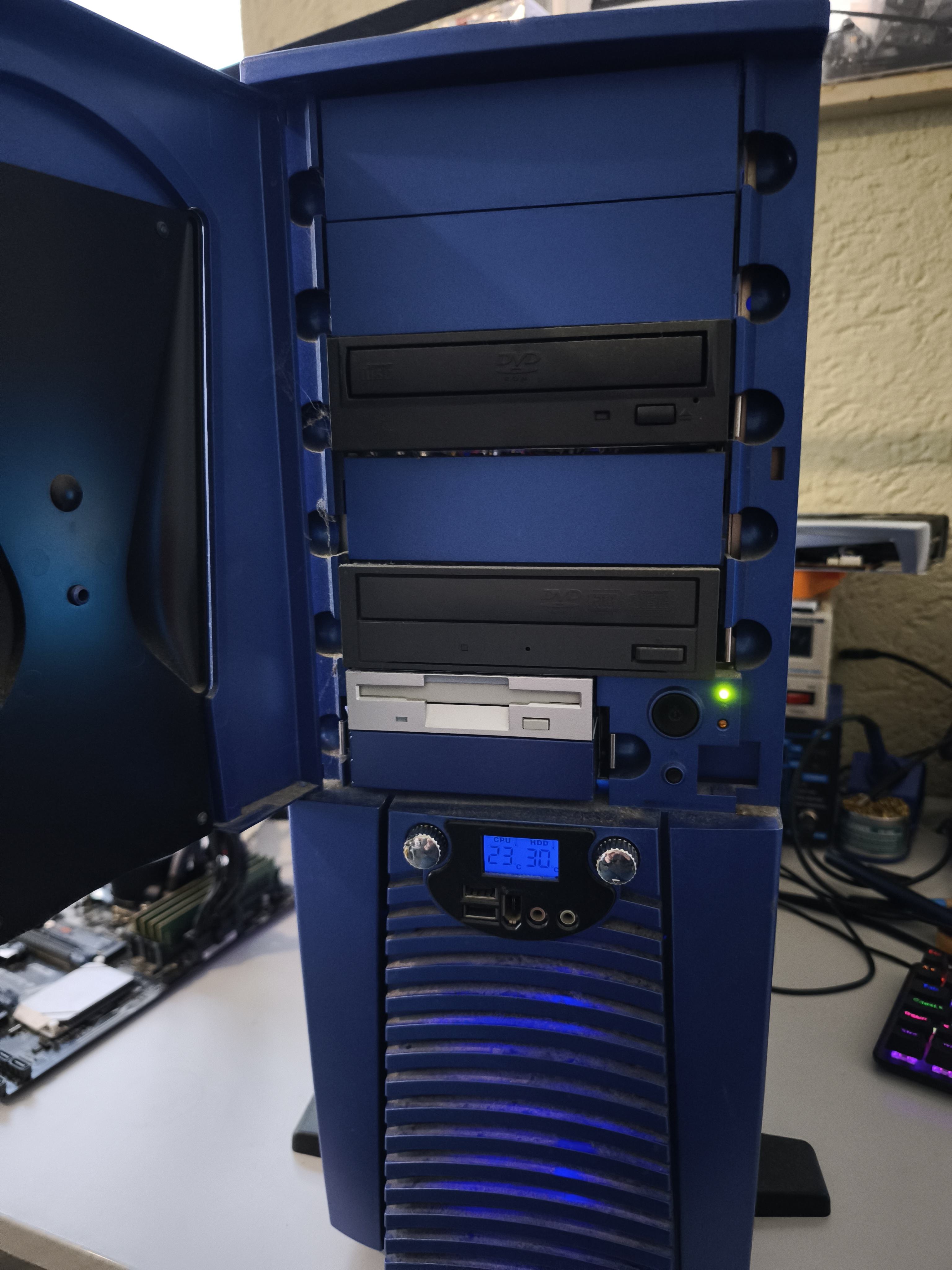

Der Kondensator beim Hauptspeicher ( Bild 2) sieht aber nicht mehr wirklich frisch aus. :cautious:
Wo genau? Ich sehe da leider nichts.

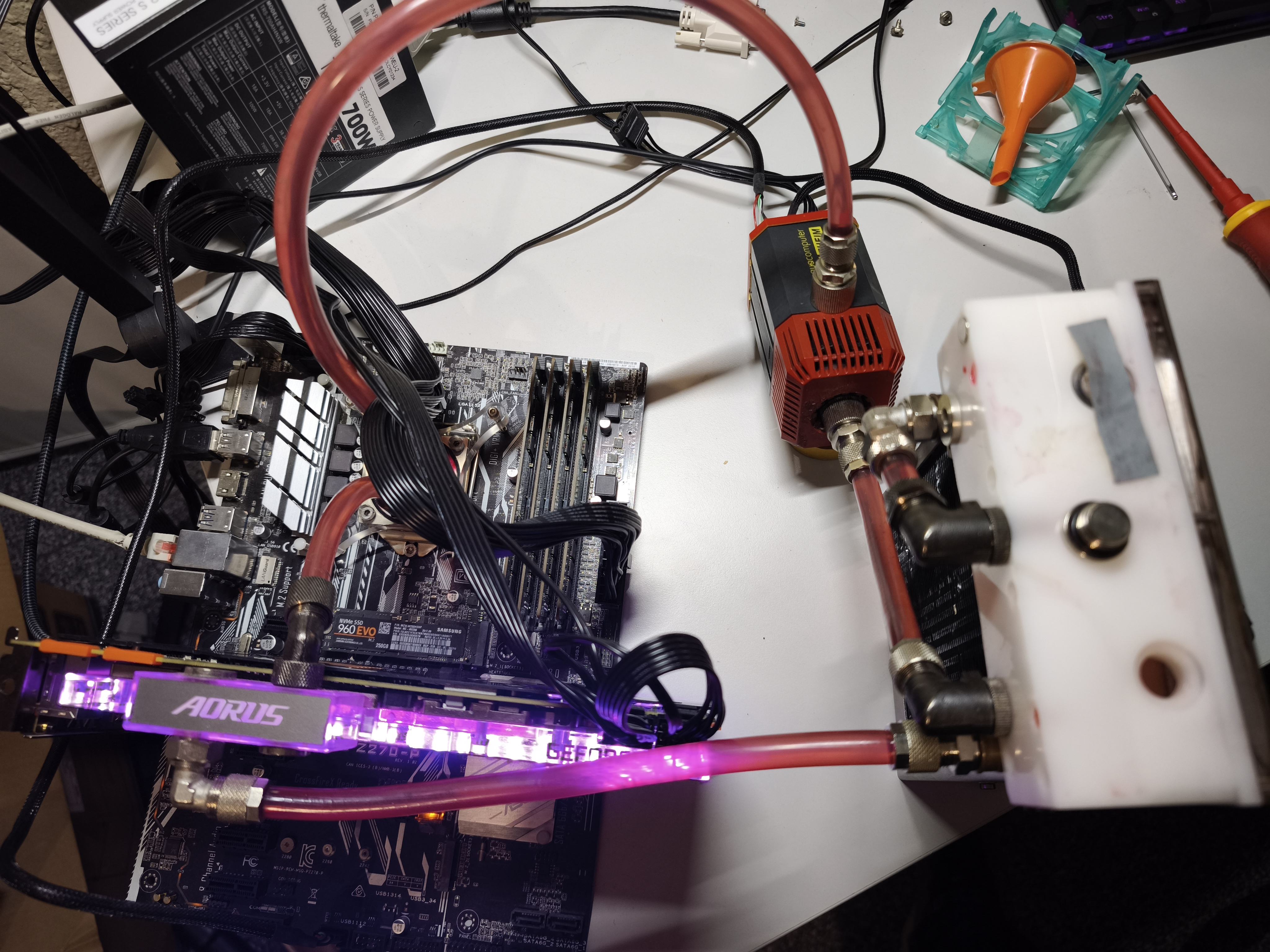

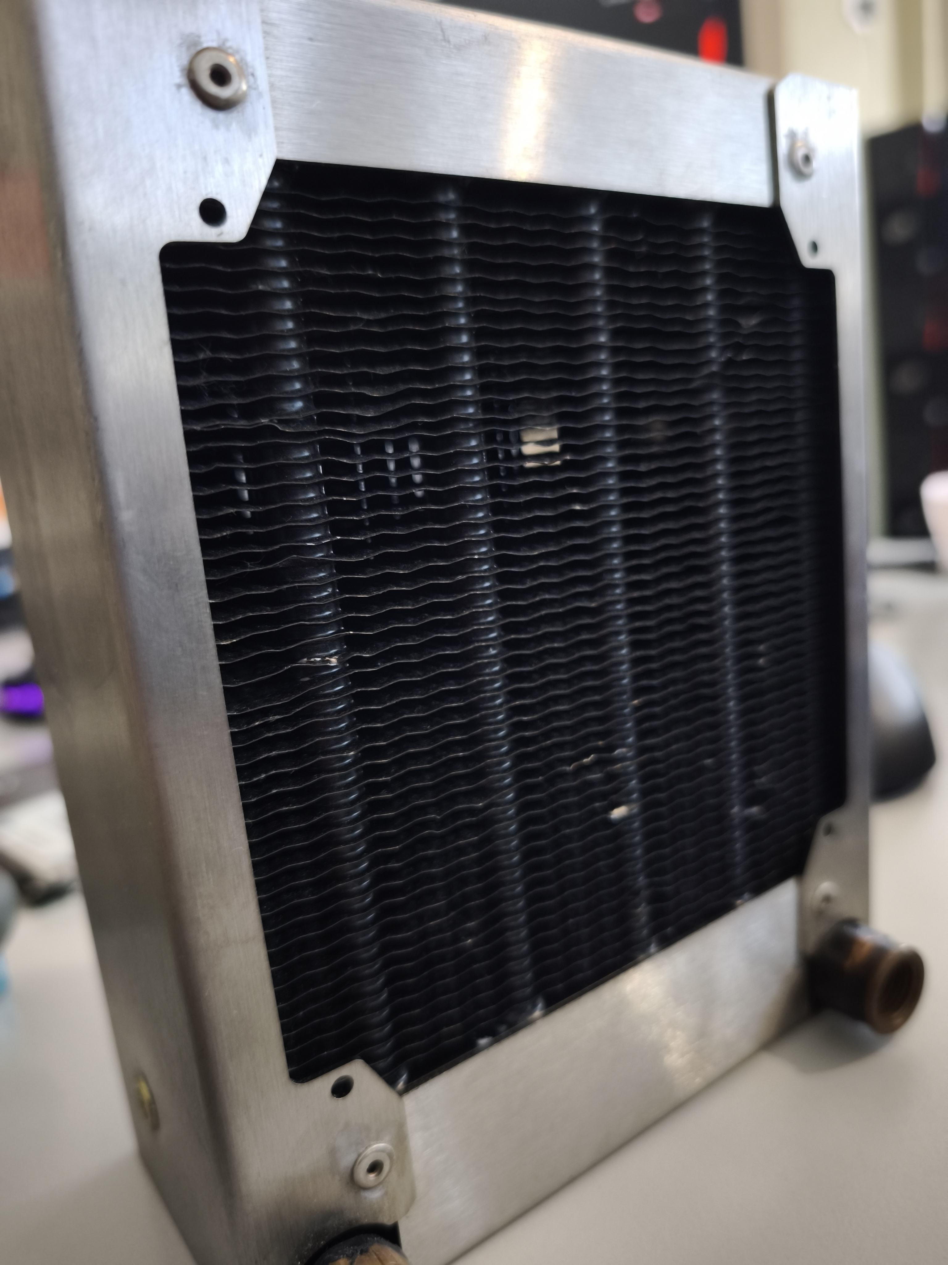

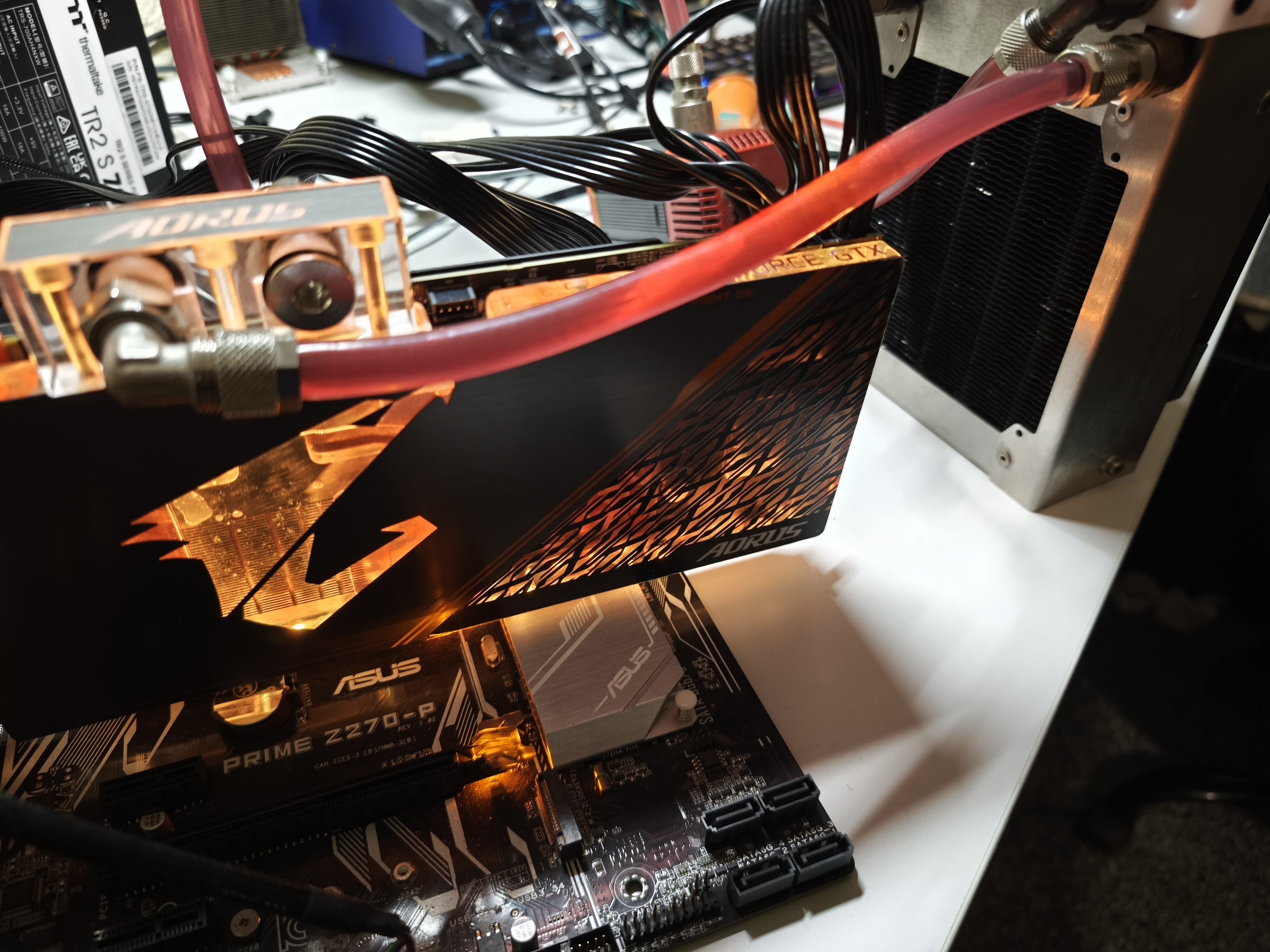

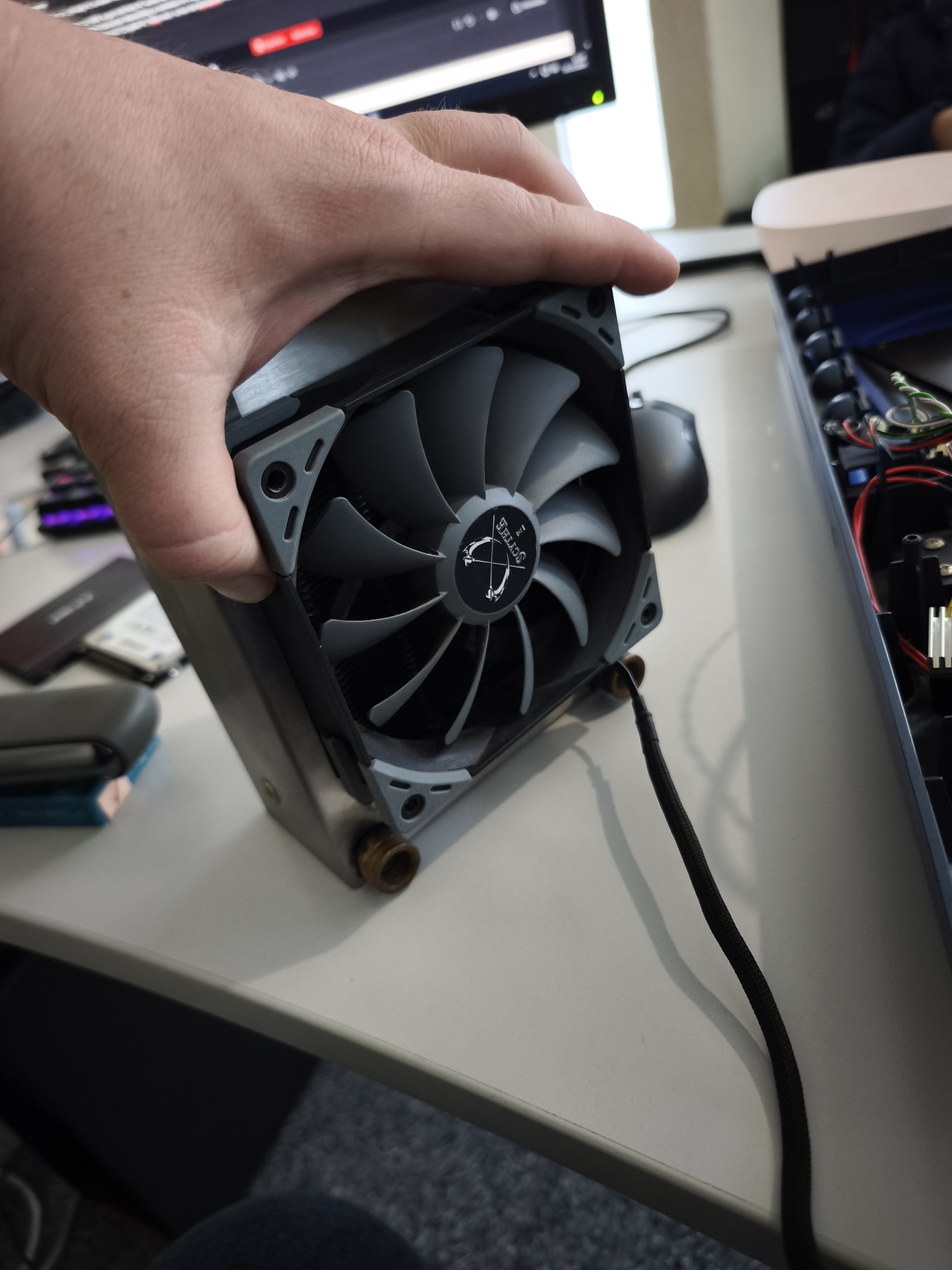

Hab mal spaßhalber schauen wollen ob der Radi die Graka ziehen kann. Hab einen Kleinen versuchsaufbau gemacht:
ich weiß die Overclocked i5 ist zwar ein witz aber Prime und Furmark 45min laufen lassen, bekomme das wasser nicht wärmer als 38 grad bei dem 120er Loop Radi
Beim Cyberpunk und CS2 Zocken deutlich niedrigere Temps. Bin Überrascht. Eventuell kann ich den RAdi in die front verbauen mit einem schacht. Aber es steht ja noch nichts fest erstmal bisschen herumprobieren.

Sorry, Links von der Speicherbank oben und diagonal rechts oben vom kleinen Lüfter wölben sich die Kappen der Caps nach oben, ist leider zwischen den Leitungen schlecht zu sehen.

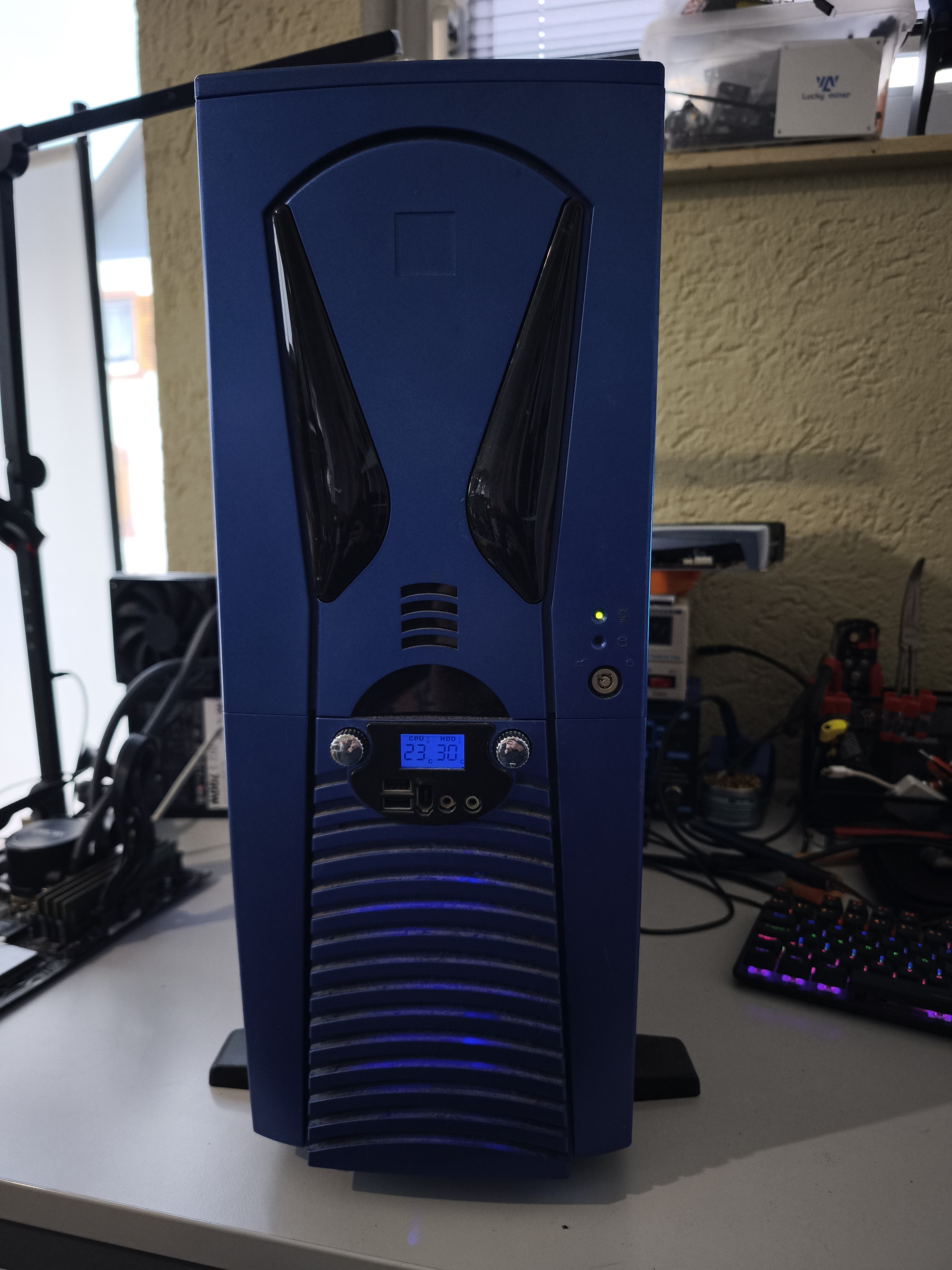

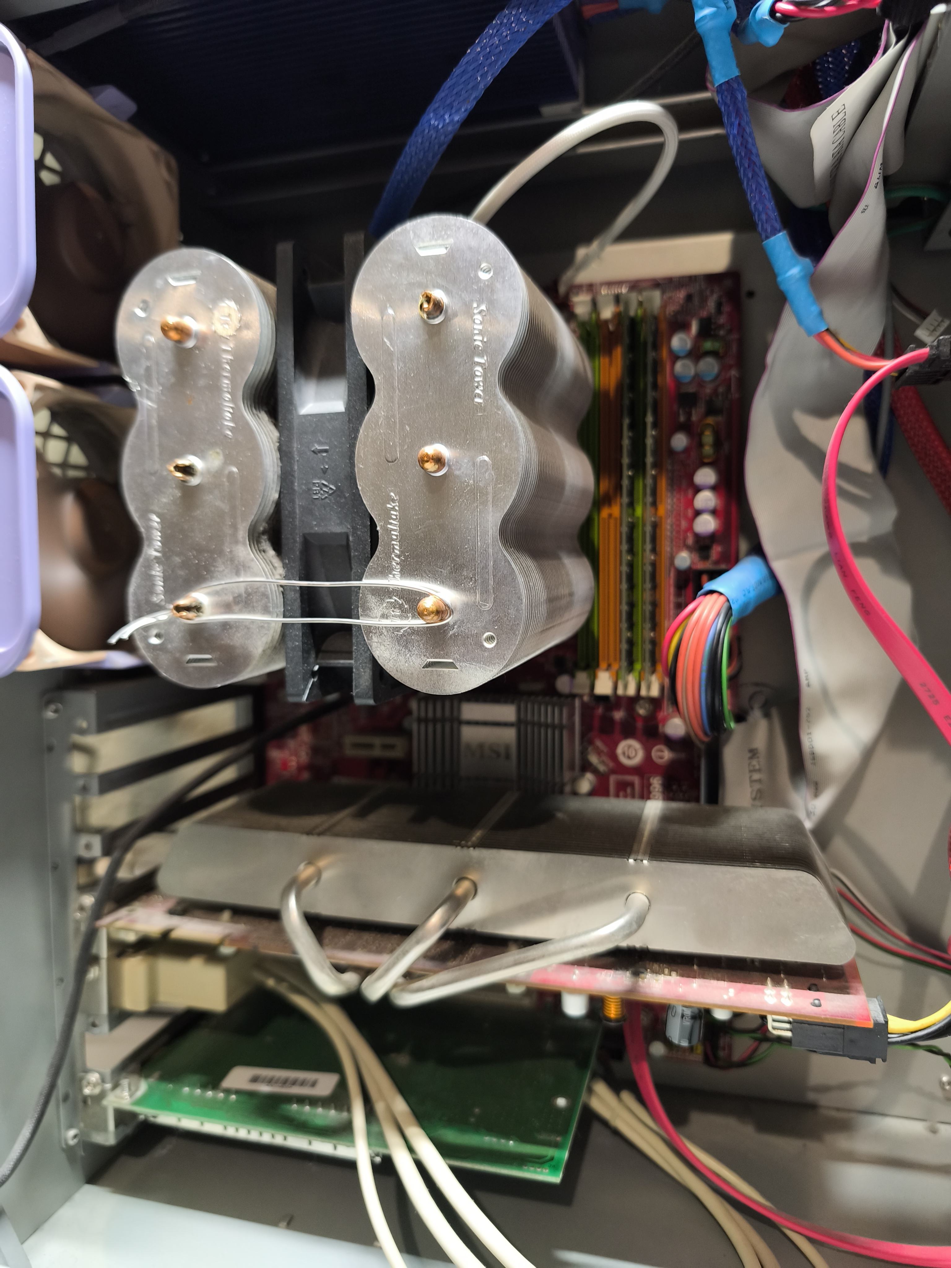

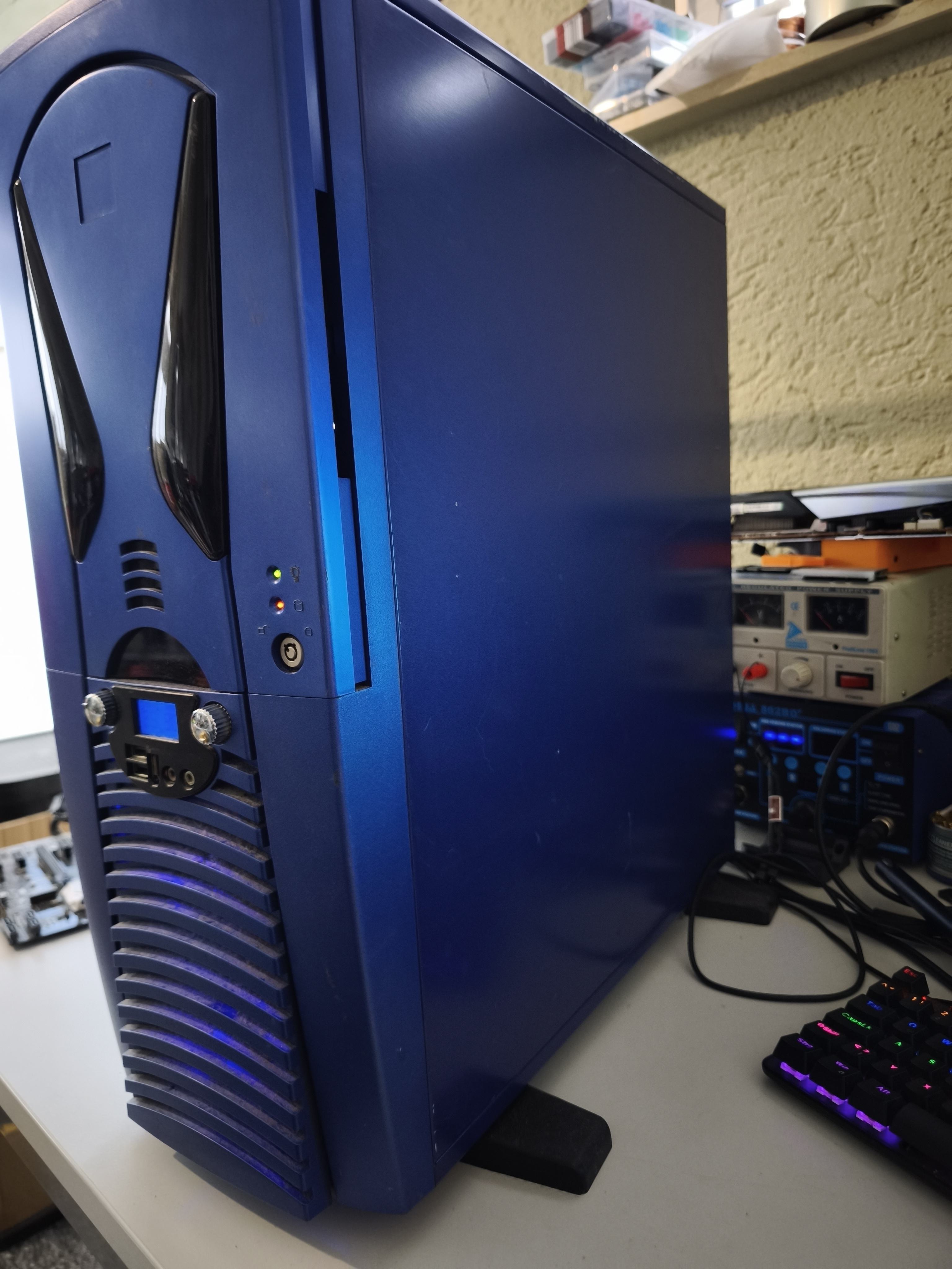

Okay ja hab hier noch ein Exemplar, mit einem passivem NT
