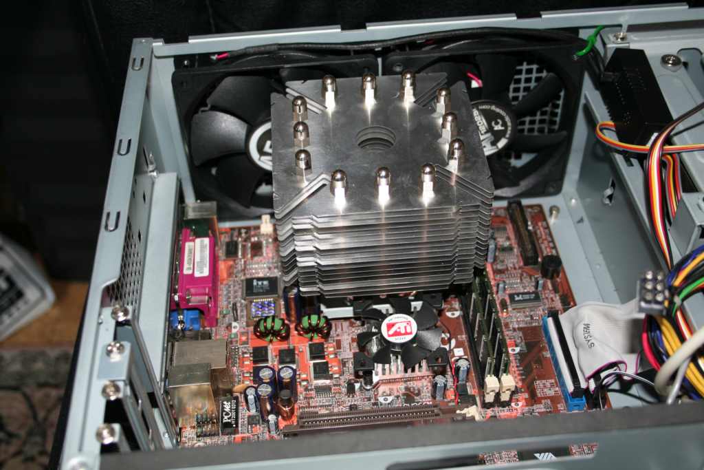

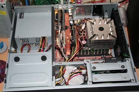

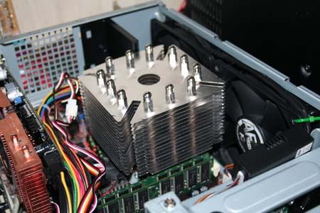

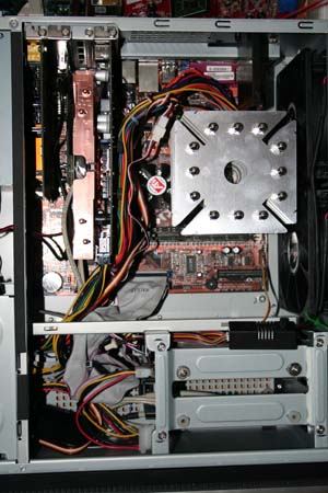

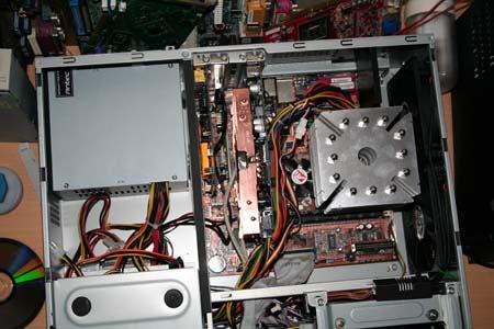

Hat wer von euch das Antec New Solution NSK2480, 380W ATX 2.2 und kann mir was über die Lautstärke des NT, Qualität des NT, der verbauten Lüfter sowie ob ich da ein Scythe Ninja Plus Rev. B wohl reinbekomme? Soll für meinen HTPC-Server-Datengrab-Dingens sein ...
Irgendwie finde ich keine Vernünftigen Bilder um mir mal ein Bild vom Innenleben zu machen. Die auf der Herstellerseite sind klein und fummelig ;)
zumindest über die qualli des netzteils kann ich sagen:
die sind zwar keine top-produkte aber durchaus als gut zu bezeichnen, antec ist so ne art unterschätzter hersteller bei NTs ;)
die dinger sind wirklich voll ok, liefern was drauf steht udn mehr, ..
die effiziens ist so im mittelfeld, ich hab ein 350er davon im fusion (fast baugleich zu dem da) udn es ist für nen htpc eigentich leise genug, trotz 80er lüfter
zu den lüftern:
ich gehe mal von den threespeed aus,
dahingehend, naja, sidn ok,
auf niedrigster stufe für nen htpc brauchbar vom geräusch, aber zu wenig luftdurchsatz, ich hab 120er von arctic drin, die laufen an ner lüftersteuerung von sharkoon (drehpoti) und hab die so eingestellt das die nicht wirklich hörbar sind udn gut luft machen
das gehäuse selbt ich hochwertig, in meien augen durchdacht aufgebaut und definitiv das geld wert ;) vor allem mit NT ;)
was ich gut finde, die beiden HDs werden entkoppelt montiert ;)
soweit das was ich dazu weiß
@[W2k]Shadow: Danke für deinen Bericht. Da sind ja Earthwinds 80+ cert. NTs drinne. Das passt hoffentlich bei der Effizienz.
Die beiden 120er wollte ich eh gegen S-Flex ersetzen und den Scythe Ninja Plus Rev. B semipassiv damit betrieben.
Nur ob Intel oder AMD Plattform das bin ich noch am überlegen.
Hat wer mal Bilder dazu? Meine Google Skills lassen es nicht zu das ich mal richitge Bilder finde!
der ninja passt nicht rein,
maximal ein ninja mini.
udn ja, über 80% auf jeden, das is ja wohl heute ein muss für halbwegs brauchbare NTs,
und bilder, ja hatte ich online, bis mein provider für dne webspace pleite ging,
da sieht man beim mini schön, das er echt das größte ist was geht ;)
ich meinte auch den Scythe Ninja mini Rev. B, hatte nur mal falsches in der Zwischenablage 'gepasted' ;)

so, bin endlich mal am pc udn jhabe zeit dafür ;)
einieg leide rin mieser qualli, aber ich denke man erkennt das wichtigste
wenn du noch mal genaue bilde rbrauchst musst du es sagen, ich kann theoretisch welche machen, andererseits hilft google sicher auch ;)
