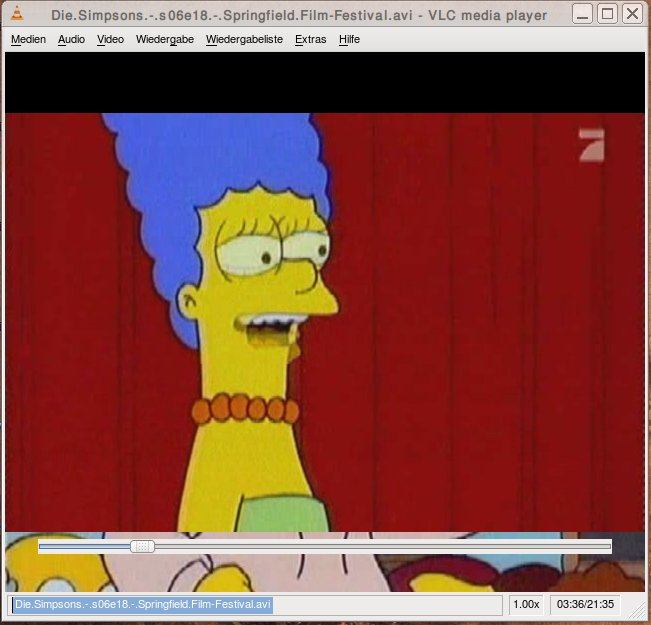

hab mal ne frage:
bei mir im ubuntu sind die videos nicht zentriert sondern nach unten verschoben.
das ist echt ärgerlich.
egal ob im vlc player o.a.
ich hoffe ihr könnt mir helfen

hab mal ne frage:
du kannst mal versuchen VLC/mplayer mit einem anderen Overlay zu starten, m.E. war das -vo [wert]
danke für deine Antwort, dies ist leider erst der dritte Tag seitdem ich Linux installiert habe.
Also ich kenne mich mit der Materie Linux noch nicht wirklich aus.
Das kann auch nichts VLC spezifisches sein denn bei dem vorinstallierten Videoplayer ist das Fenster auch teilweise schwarz und von Steuerelementen überdeckt (so ähnlich wie das erste Bild im anhang)
Kannst du das ein bisschen einfacher beschreiben?
ähm in linux kann man die ausgabe bestimmten (openGL, X11, etc) was steht bei dir dort aktuell drin?
wow danke, hat geholfen.
habe von standart einfach mal auf X11 gestellt.
welcher ausgabemodus ist denn zu empfehlen/am besten?

naja unter opengl flackert das bild bei mir immer und wenn i auf vollbild gehe komplett freeze.. i glaub am besten ist X11 aber musste probieren..
geh auf ne seite wo java gebraucht wird dann meldet sich firefox schon und dann kannst du es darüber installieren.
vlt verstehe ich das auch falsch, aber eine Programmiersprache (opengl) und ein Fenster Manager (X11) sind unterschiedliche Sachen.
