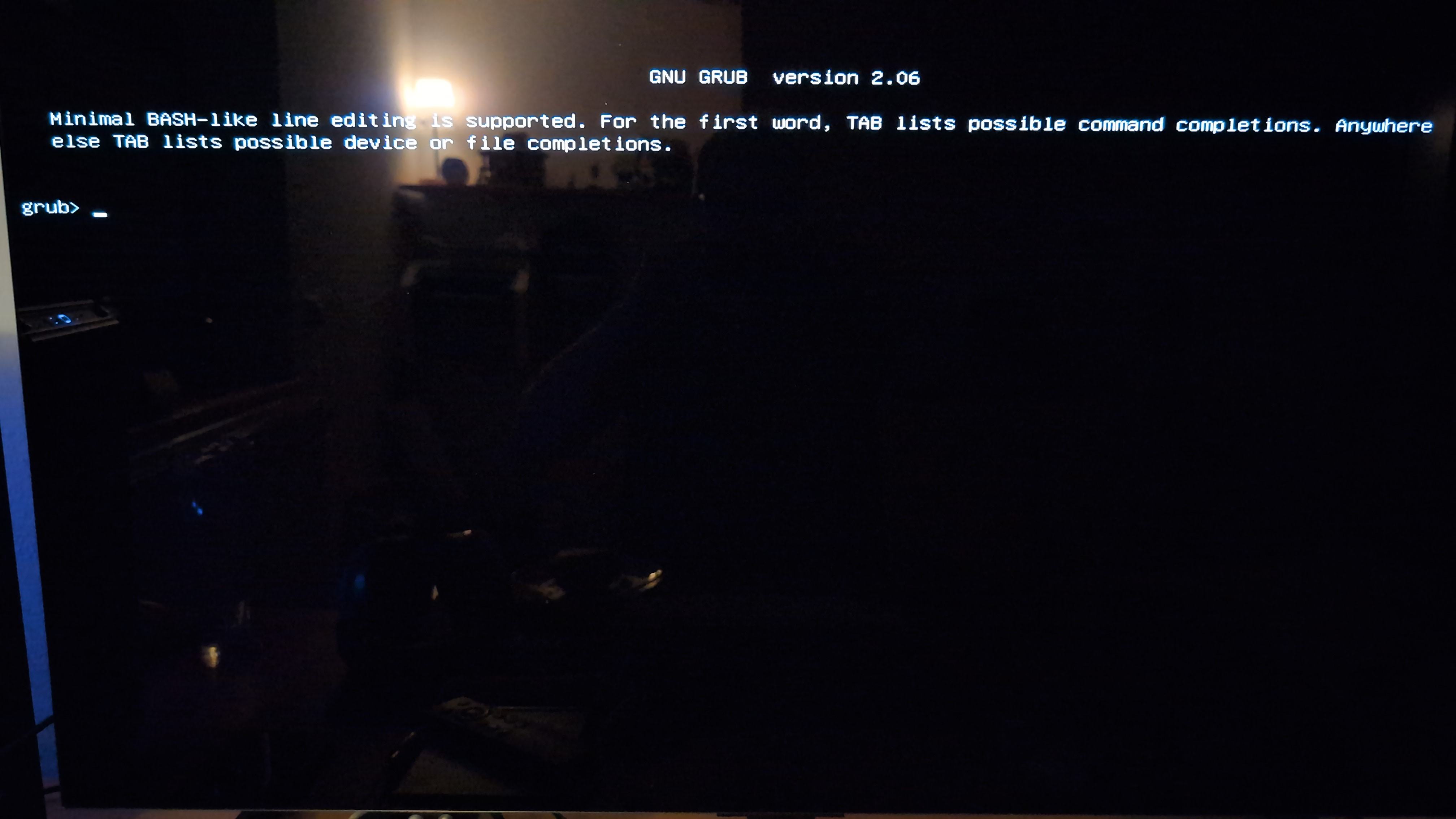

Och neeeee
BIOS Update...
Wieso passiert das dabei?
Wie komme ich jetzt nochmal ins System?

Lol. Ich gebe da Exit ein und enter.
Dann komme ich in den bootloader und kann endeavourOS normal starten...

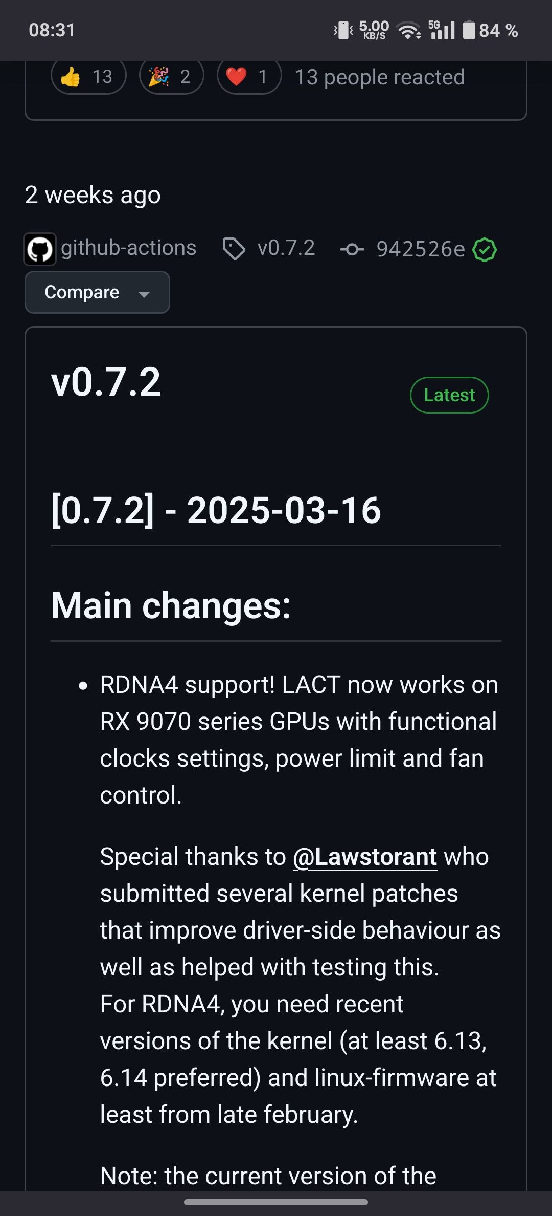

@L_uk_e ala ich das letzte mal vor gut ner Woche nachgesehen habe, gab es von LACT noch keinen offiziellen Support für RDNA4.
Der Macher suchte nach Testern, eventuell hat sich das bis jetzt geändert, aber ich würde vorsichtshalber erstmal den LACT daemon per sysctl disablen bis das geklärt ist.
Vor 2 Wochen gab es ein Update mit dem Support für rdna 4.

OK. Scheinbar findet grub den direkten Einstieg nicht. Ich muss jedes Mal beim booten "Exit" eingeben und dann komme ich in den bootloader.
Im uefi wird auch irgendwas auf meiner SSD mit Ubuntu angezeigt. Das ist auch schon sehr komisch
Irgendwie muss ich den grub reparieren glaube ich
