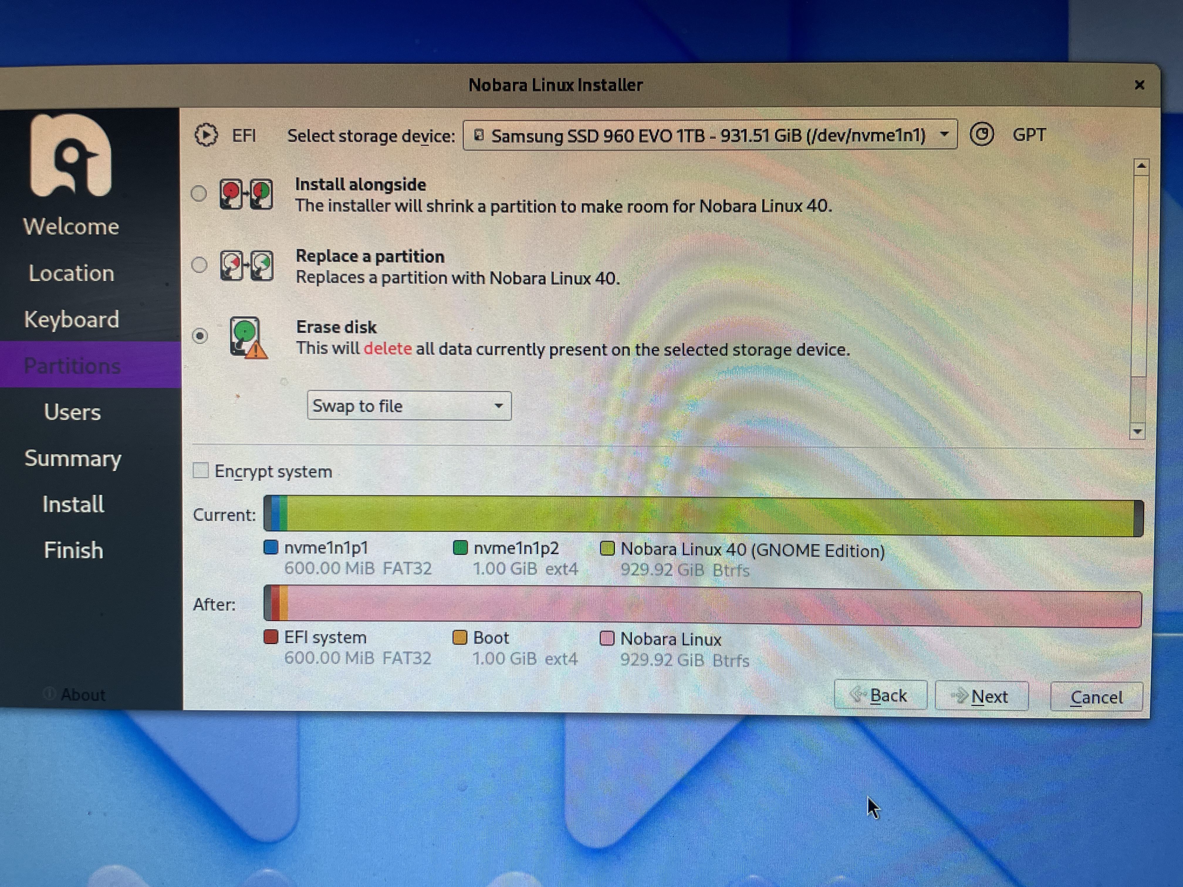

Ich hab mich mal etwas durch getestet. Zum Schluss bin ich bei Nobara gelandet. (Super Tip). Gefällt mir deutlich vom Design und Struktur her am besten. wirkt schlicht, simpel, Menüs sind nicht so voll gestopft. Nicht überall Design Settings. Aber interessant weil Nobara Gnome NVIDIA 4GB hatte, KDE Version 4,4GB und alle anderen bei 2-2,6GB lagen. Zum Vergleich: Mein Custom Win10 liegt auch bei 4GB.
Das MXLinux empfand ich am schlechtesten. Lief auch nicht so rund wie die anderen, fühlte sich bisl ruckelig an. Das Cachy wirkte auch gut allerdings empfind ich das Nobara als etwas flotter. Danke noch mal für die Tips. Noobfeundlich waren allerdings zum Glück alle! 😅
Wenn ich jetzt noch den local folder für Game Settings finde und erstmal Stalker gut läuft, seh ich keinen Grund für Windoof11 (oder 10)😆
Edit: sehe grade die Disk Größe stimmt nicht. Addiert er wohl die andere m.2 dazu?? 1x 1TB Win10 und 1x 1TB NobaraOS sind drin. Kann das zu nem Problem führen?
Wie hast du denn Nobara installiert ? Auf eine extra Platte ?
und was meinst du mit Local Folder für Game Settings ?
Jips, erase disk. Auf ne eigenständige m.2. Hab mit dieser Linux Version allerdings auch keinen Bootloader bzw. ne Auswahl bekommen wie sonst. Ich muss zwischen Win10 und Nobara mittels F8 Switchen. Das geht wahrscheinlich auch sauberer?!

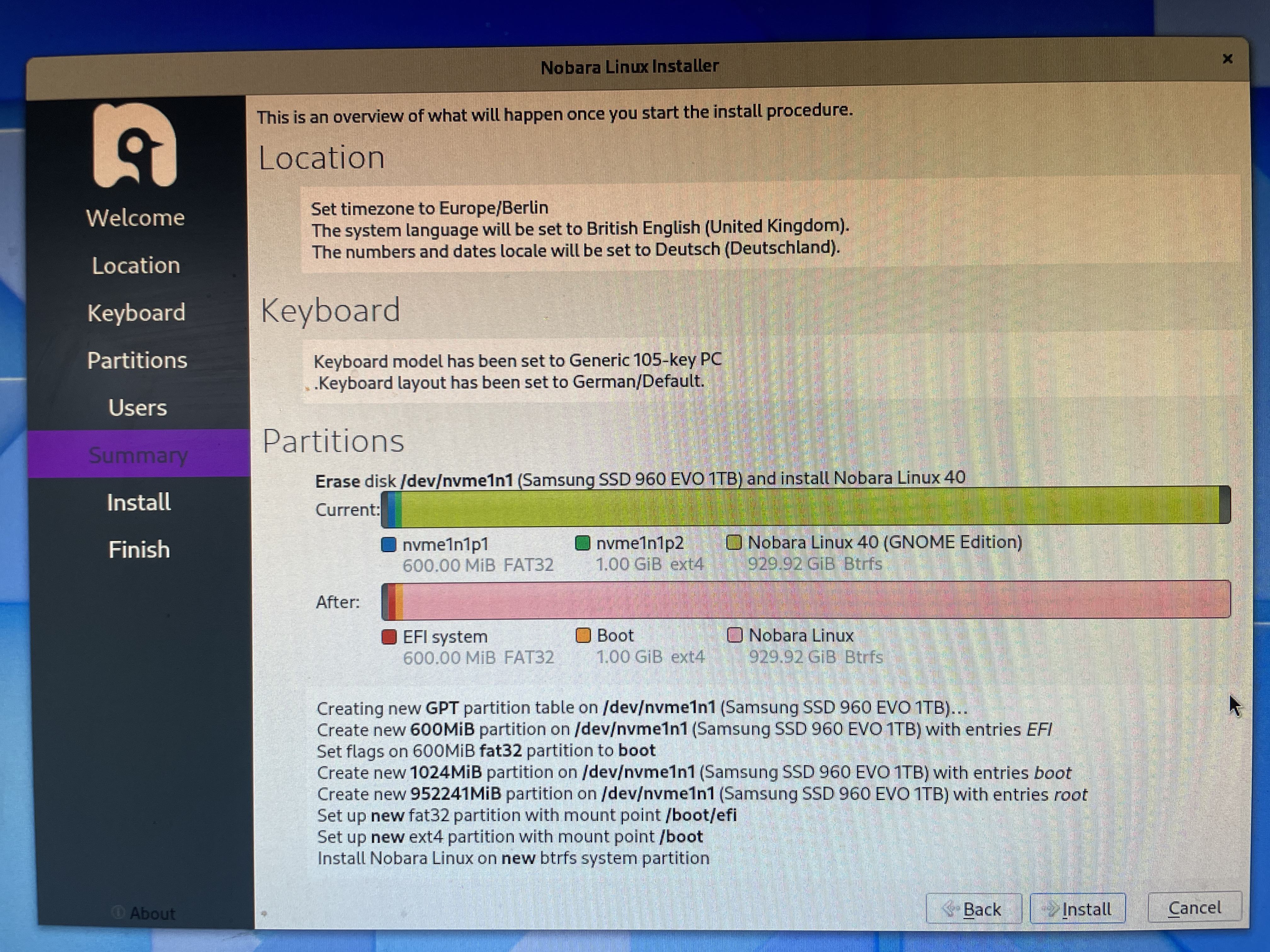

Also neuen Stick erstellt mit Nobara Gnome und erneut installiert. Diesmal wie bei den anderen zuvor öffnete sich keine Segment mit Grub vor der Installation. Also die Installation erstmal abgeschlossen.
Womit bestätige ich denn Grub wenn das vor der Installation aufploppt?? Hatte danach gegoogelt als das kam aber auf die Schnelle nix gefunden.
*scheint er findet den boot nicht?

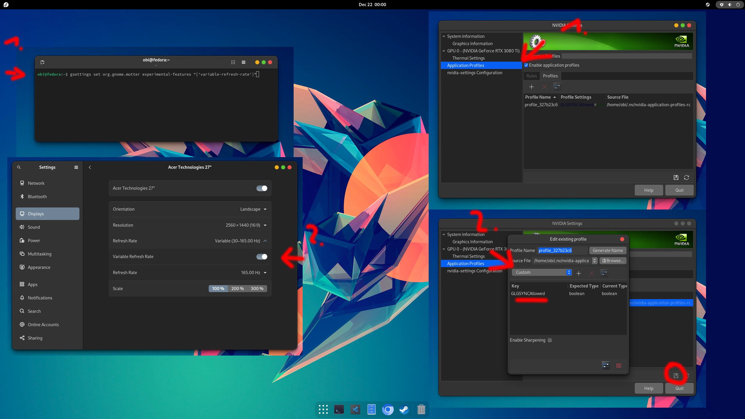

165hz ließ sich ohne Probleme einstellen in den Display Settings. Auch VRR möglich.
Und so dachte ich, stell ich GSync ein?!

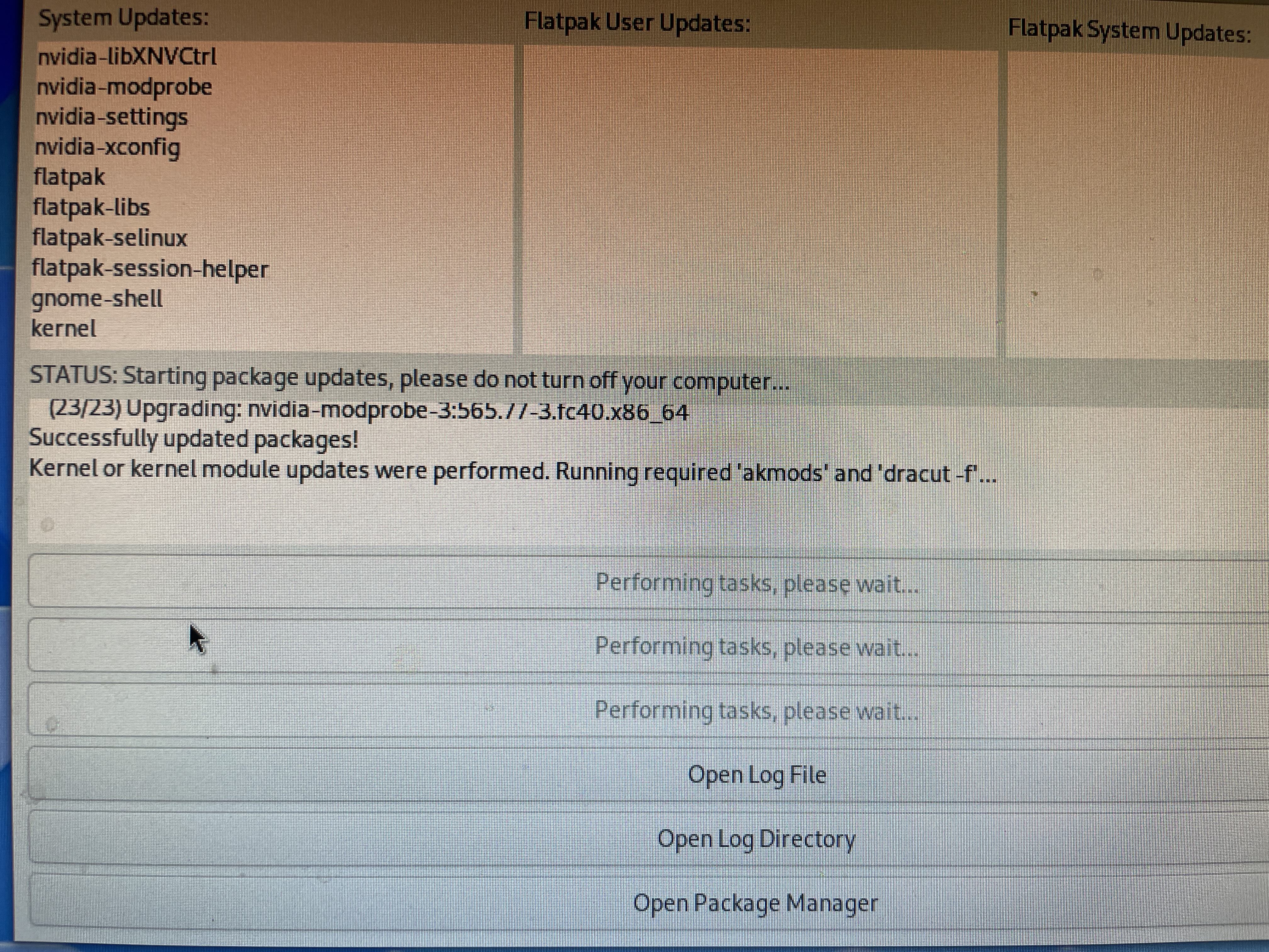

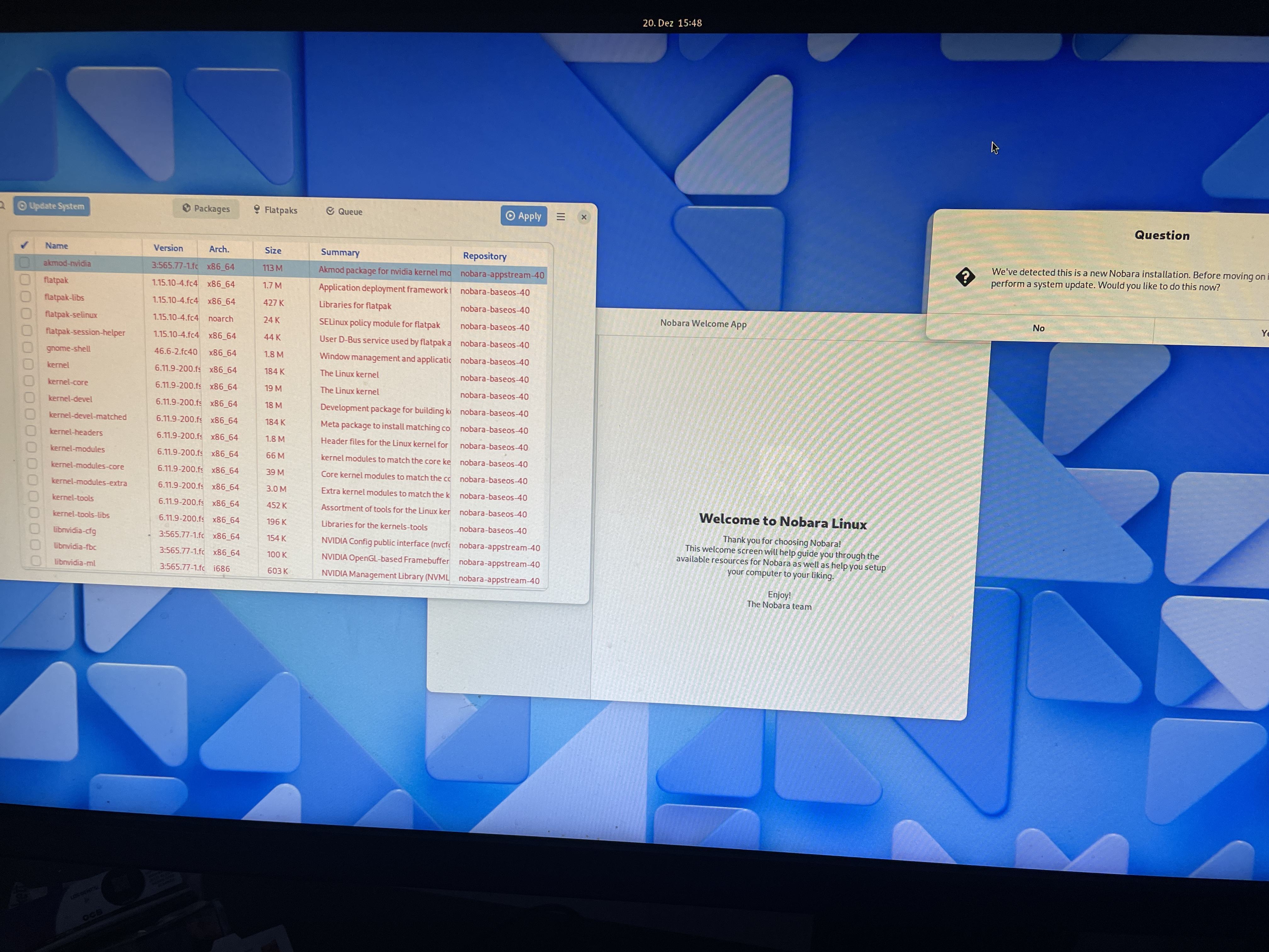

Hab mal Nobara neuinstalliert. Jetzt hängt er allerdings. Kann da jemand helfen wie der nächste Schritt auszusehen hat?!
„Kernel or Kernel Module Updates were Performed. Running required ‚akmods‘ and ‚dracut -f‘…
E: Hab jetzt mal versucht über yum akmods zuerst zu updaten bevor er diese installieren will über den Manager. Aber bleibe dann etwas später bei obig genannten Problem hängen. Booten hat indessen sauber funktioniert. Wenn auch über F8
E2: hängt nun beim boot nach dem ich das erste mal dracut gesehen habe. Bin definitiv überfragt. Hab nix geändert, lediglich erneut installiert.

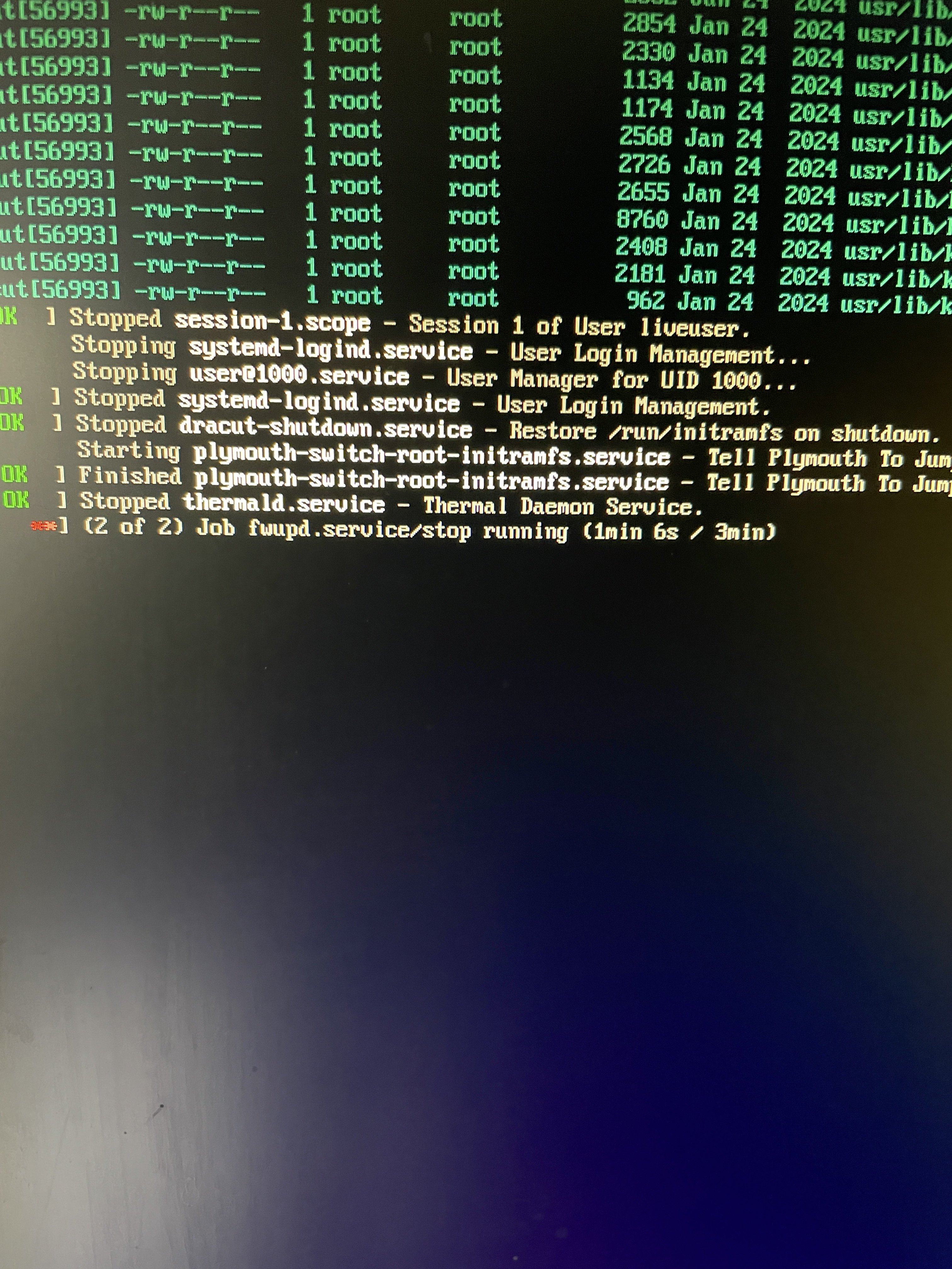

Edit: reboot plötzlich auch ein Problem!
Ok stopped polkit.service - Authorization Manager
*** Fwupd.service/stop (6min)
Muss man irgendwas berücksichtigen? Installations oder Update Reihenfolge? Etwas manuell updaten oder so? Updates laden vor der Installation?
Was macht man denn zuerst? Links über Yum oder erst rechts über den Update Manager?!
Sorry für die ganzen Fragen (letzte Bild)

Wenn man nach dem NVIDIA Treiber + Panel install kein VRR in den Display Settings hat.
gsettings set org.gnome.mutter experimental-features "['variable-refresh-rate']"
https://wiki.archlinux.org/title/Variable_refresh_rate#GNOME
Dazu noch GSync aktivieren als Profile. Siehe Bild.

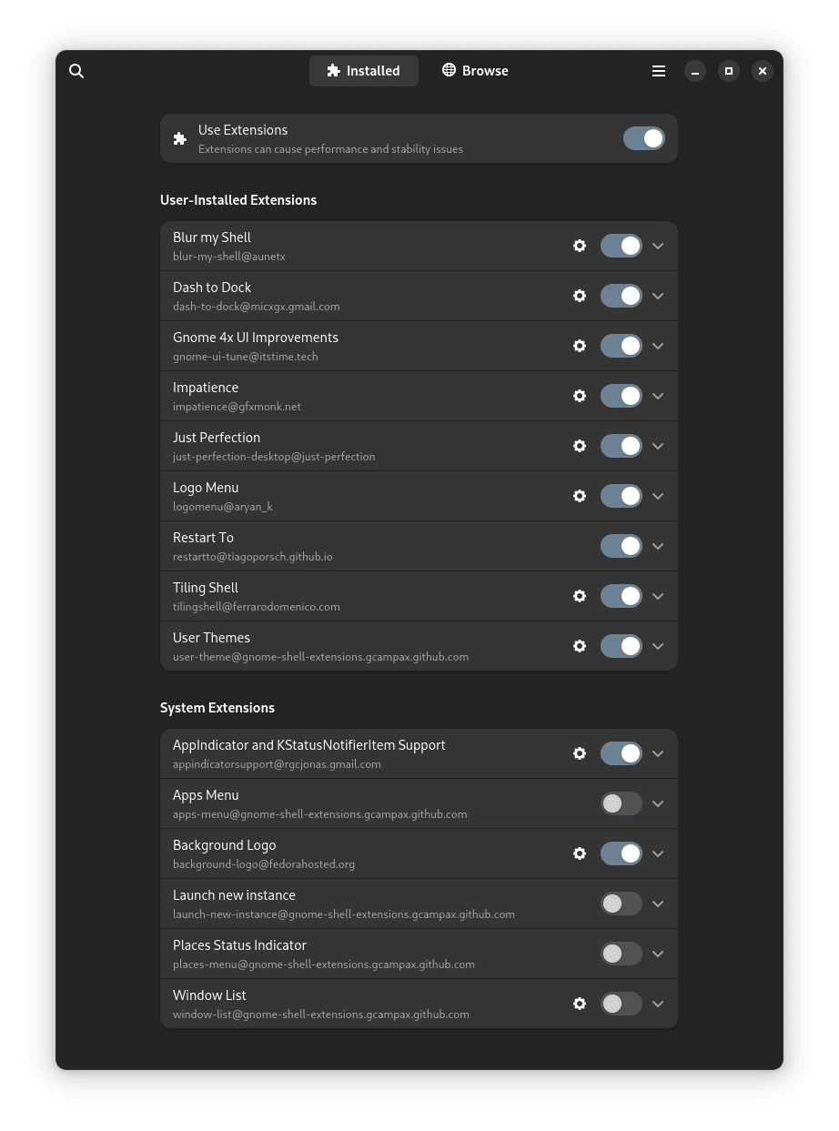

Ich ergänz mal noch die Extensions die ich installiert habe, falls mal n Neuling beim einrichten ist und sich hierher verirrt.. kann ich empfehlen. Build fertig.

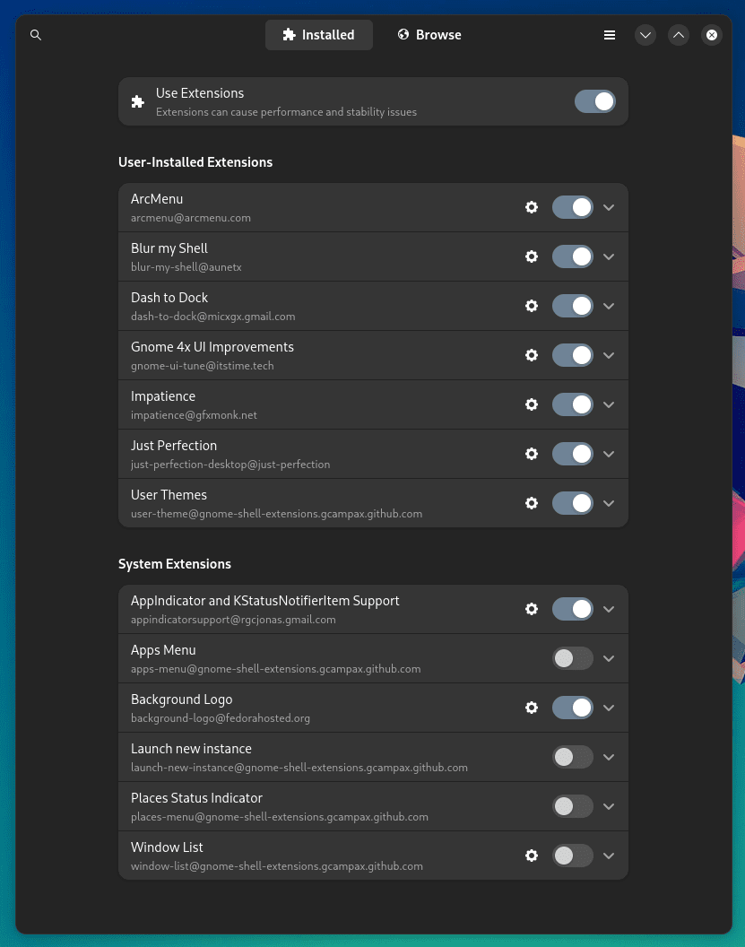

hat vllt noch jemand ne Extension empfhelung die man als neuling vllt noch unbedingt mal ausschecken sollte? irgend n geheimtip oder so?! oder an software/tools.
ich lass mal meine installierten Extensions da zum abgleich. :)
hoffe habt über die Feiertage nicht alle wieder zugelegt :P
