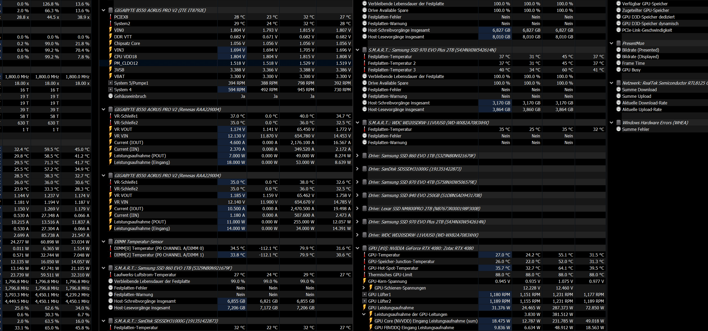

ich habe dann erstmal mit einem gesteckten ram auf a2 weiter gemacht. dabei fiel mir im bios auf, dass er meine Samsung 860 evo nicht auflistet. unter den SSDs wurden nur 3 gelistet. allerdings im windows wird die 860evo erkannt und ist auch funktionsfähig. ich habe dann die sata Stecker der SSD geprüft, Strom wie auch datenkabel an der SSD und am board, steckte alles fest. ich habe dann von sata Anschluss p4 auf p1 gesteckt und siehe da, nun erschien die samsung evo 860 auch im bios.
der fehler in der Ereignissanzeige blieb aber, nur weniger häufig. ich habe daraufhin auch mit dem gigabyte support in HH telefoniert und den Sachverhalt geschildert. der Mitarbeiter fand es auch seltsam, dass der alte ram nicht mehr funktionierte, nach Rückbau. auf dem mainboard sind um den sockel keine empfindlichen teile installiert, die beschädigt werden könnten, bei normalem Einbau.
nach dem Telefonat habe ich noch rum probiert mit mehrmaligen rechner stromlos machen, cmos reset und batterie raus/rein und mittlerweile läuft der neue ram auf a1 und a2. somit ist das dram kit wohl nicht defekt. auf dual channel (a2+b2/a1+b1) läuft allerdings kein ramkit mehr, seitdem ich das neue kit, erstmalig auf a2 und b2 gesteckt hatte...
HWInfo fiel mir allerdings auf, das ab und an sich das menu der VRMs nicht mehr öffnen lässt (vr in/out temperature und extra eins mit vr in/out Spannungen und Temp sensor menu für den ram)
oder es stand dort als wer z.b. unter minimal 0v oder beim ram als temp sensor wert -12 bei minimal und 79 maximal bei Riegel 1 und beim anderen normalen Wert zwischen 32 und 38grad.
der gigabyte Mitarbeiter erwähnte, daß das board evtl. ein problem mit der lastverteilung haben könnte bzw. ein controller defekt sein könne (zwecks ereignissanzeige EreignisID2). das wiederum könnte auch die dram slots beeinflussen, bzw. das Verhalten des Rechners bzw. mainboards mit den ramkits erklären…Ferndiagnose wäre allerdings hellsehen und er ist kein Hellseher.
ich würde mir ein neues board holen und das hier zur RMA schicken (wurde mir von Gigabyte angeboten da board eh 3 Jahre garantie), da mir nichts mehr einfällt, was ich probieren könnte, zwecks dem ram.
habt ihr noch eine idee oder würdet ihr auch sagen, das board hat wohl einen weg (ich denke ja)?
als anhang noch ein HWinfo screen frisch. darauf zu sehen, seltsame temperaturen ram dimms, sowie auch der vrms als minimum 0 grad/654volt in um 65,4volt auszugeben?^^...ssds lassen sich nicht öffnen, rechts im bild
