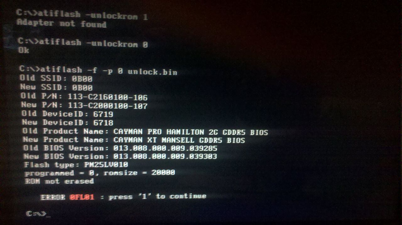

Bei mir klappt das Flashen nicht, weder mit Winflash als auch mit ATIFlash. ATI-Flash sagt mir sogar, dass er keinen Adapter gefunden hat. Beim manuellen Aufruf von Winflash bekomme ich die Meldung, dass das ROM nicht gelöscht werden kann. Das Unlocken hilft auch nicht. Ich habe ein 785G-Board mit Onboard Radeon 4200, die aber deaktiviert ist.
Bei mir hat es auch auf Anhieb nicht geklappt...musste das ueber die Kommandozeile machen, dann allerdings mit Erfolg. Bits du genau so vorgegangen wie es auf TPU beschrieben ist?

Ne, klappt so nicht. Siehe auch Screenshot mit der neuesten Version von ATIFlash, die die Karte zumindest erkennt.
