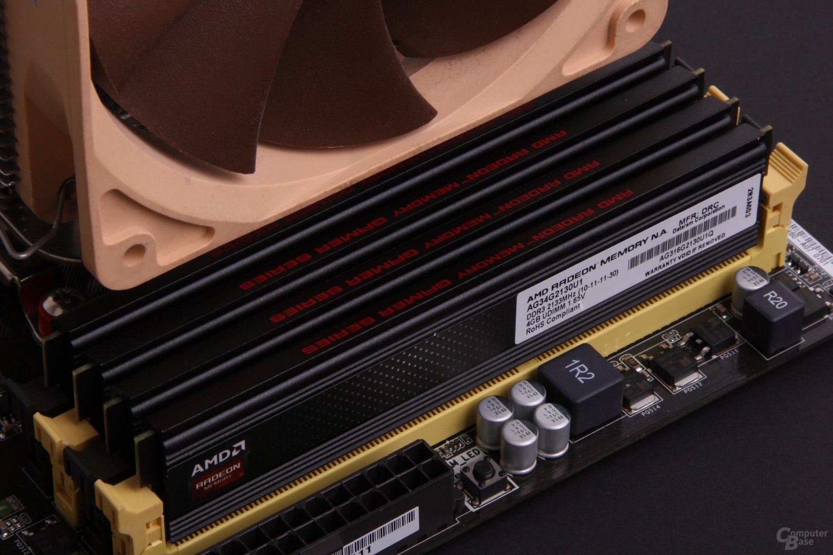

Keine Angaben zum Testsystem? Keine Angaben zu den beiden Interleaving Optionen im UEFI?
Da bin ich mal gespannt, ob man dies mit jedem Setup nachstellen kann...
Testsystem steht im Anhang

Welches Tool verwenden die fürs Auslesen der Speicher Daten? Aida64?
Lg Marti (gesendet von unterwegs)
hmm ... schaut so aus als wäre in der Testsystemtabele ein Fehler...
lt. Bild wird 4x 2133Mhz 10-11-11-30 (CR2 ?) 4GB RAM für 4xSR verwendet und 1866Mhz 9-10-9-27 (CR1 ?) für 2xDR und 2133Mhz 10-11-11-30 (CR1 ?) für 2xSR ... wobei bei den 2xSR und 2xDR der Takt und die Timings manuel angepasst wurden
... ich glaube den Test könnten Sie sich mir der CR und den 2x4 GB vs 4x4 GB verhaut haben.
