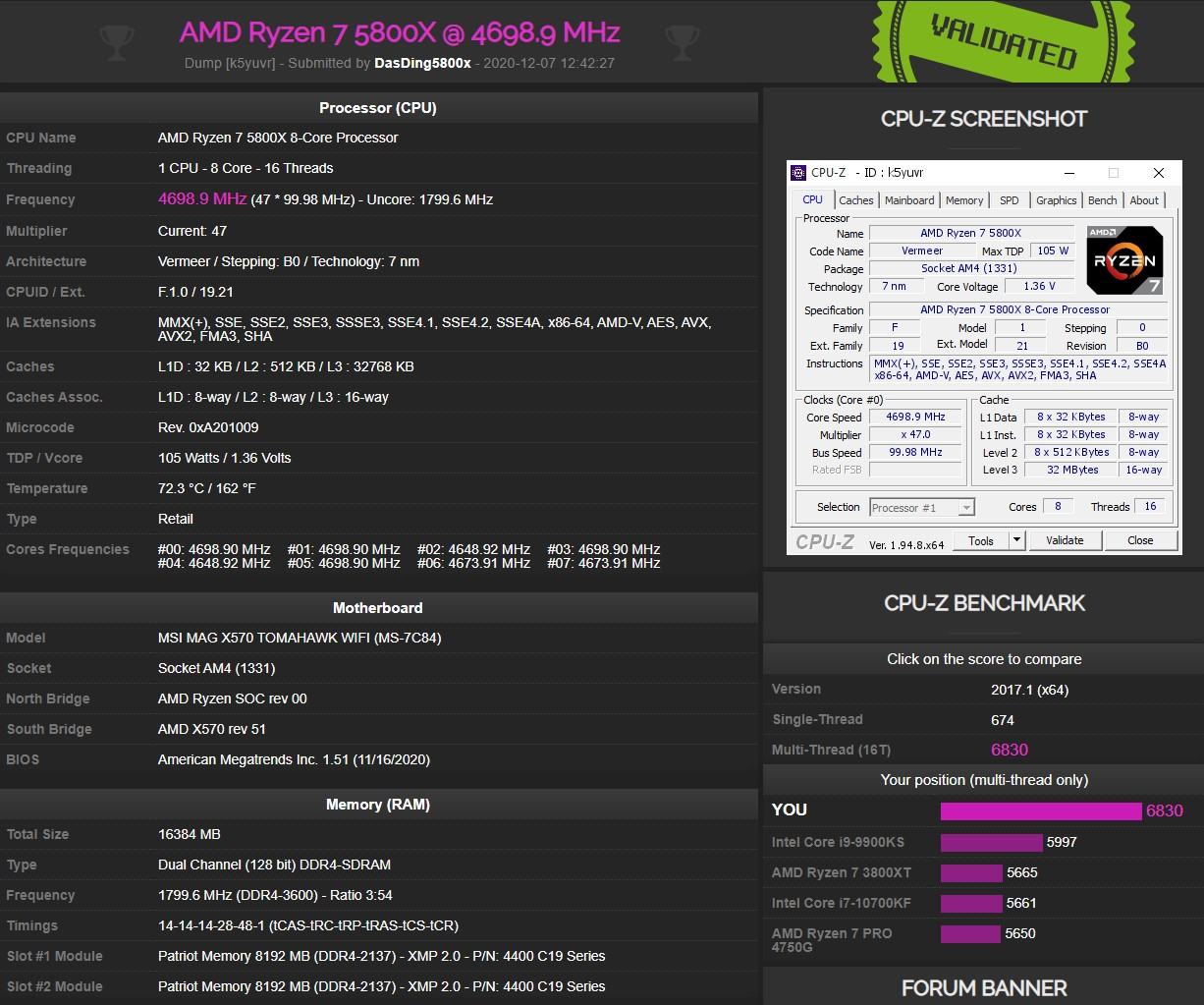

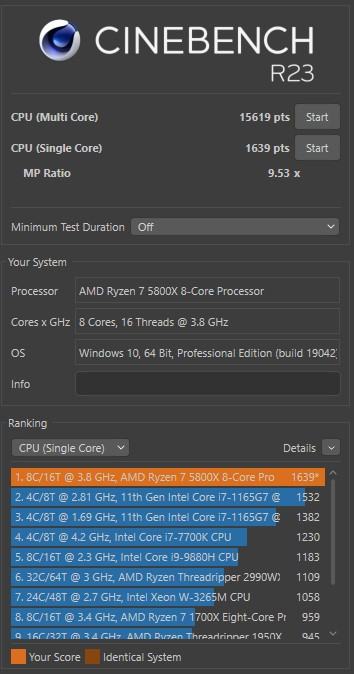

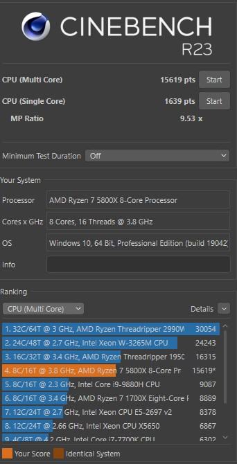

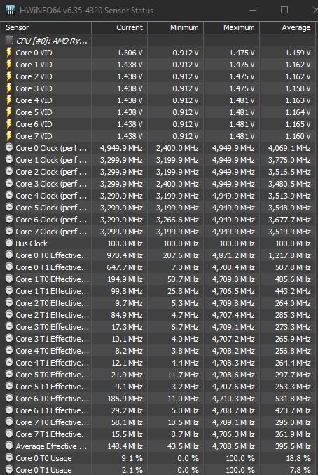

Hey, bin schon Jahre hier bei luxx am lesen aber nu schreib ich auch mal :]
Hatte am Wochenende endlich mal bissl Zeit um paar Einstellungen zu machen. Rechner ist noch neu also war es ein wenig Neuland. (vorher lange Intel)
Das Ganze Läuft unter Luft mit Dark Rock 4 Pro und ist erstmal ein herantasten, aber rock stable.
Kann man bestimmt noch einiges machen, wie gesagt mal ein erstes rock stable.
Gruß TP

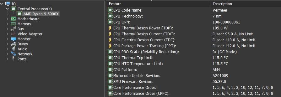

HWiNFO kann Dir auch die Performance Order anzeigen:

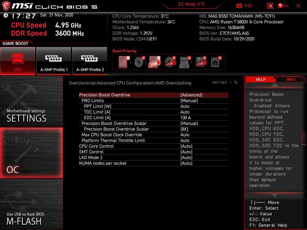

Hier mal meine Bioseinstellungen:
MSI Tomahawk b550
16 GB RAM 3600 auf 15 cl, IF kann ich bis 2000 benchen, aber Intercomfehler
Dezente Wakü
1. Standardsetting:
2. EDC auf 130, 140 ist Standard, aber dann habe ich weniger Boost. Mehr ist auch nicht gut, dies ist wohl um maximale Spannungsspitzen einzugrenzen.

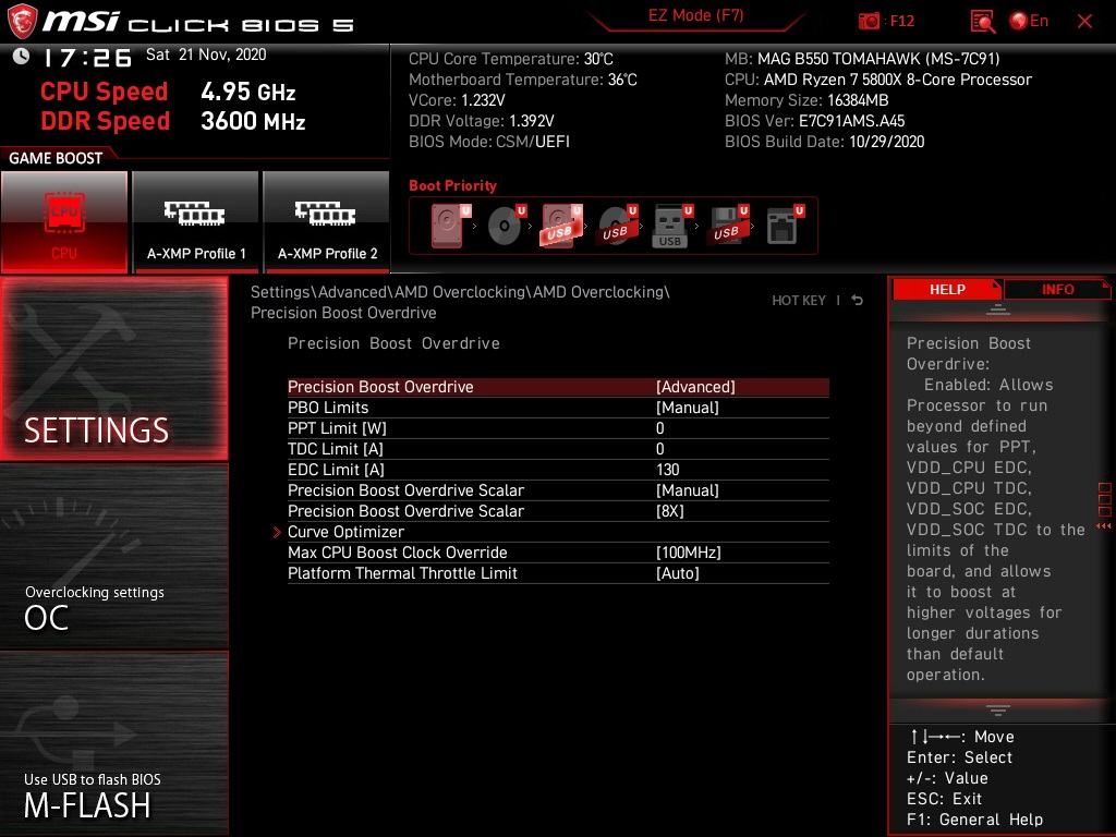

3.Dann in das AMD Overclocking Menü wechseln, Pfad sieht man im Bild. Hier haben nicht alle Einstellungen eine Wirkung, ich muss das EDV Limit wie in 2. setzen, da es hier nicht zieht.

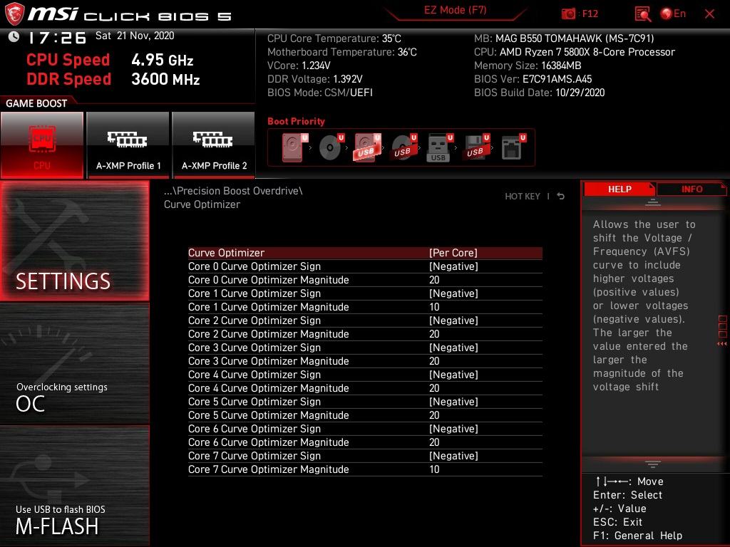

4. Curve, Core 1 und 7 sind bei mir die, die im Singlecoreboost angesprochen werden, daher der Wert 10,

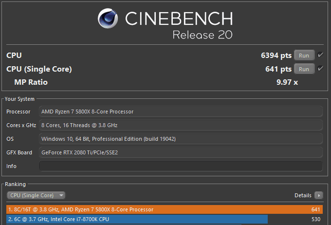

Im CB 20 sieht es damit so aus:

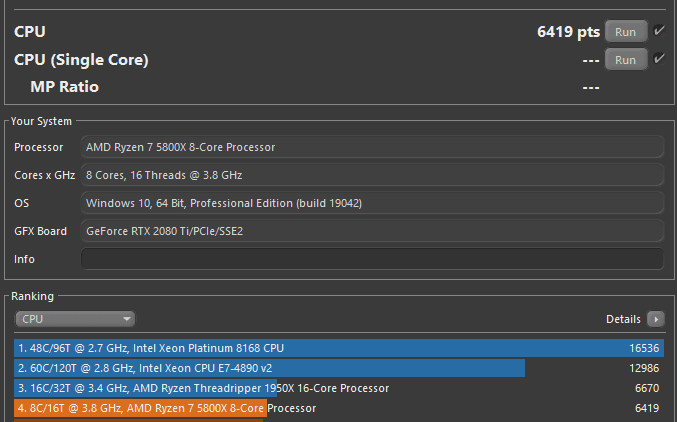

Ich kann auch Allcore bis -30 benchen. ~6400 CB20 Multi

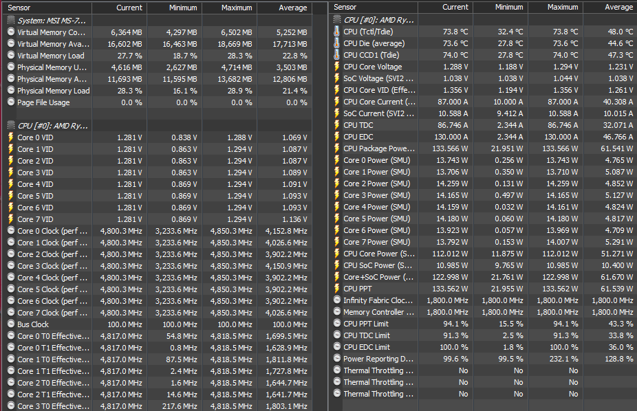

HWInfo unter Last:
EDIT: zum Spaß, und Vergleich mit HWINFO

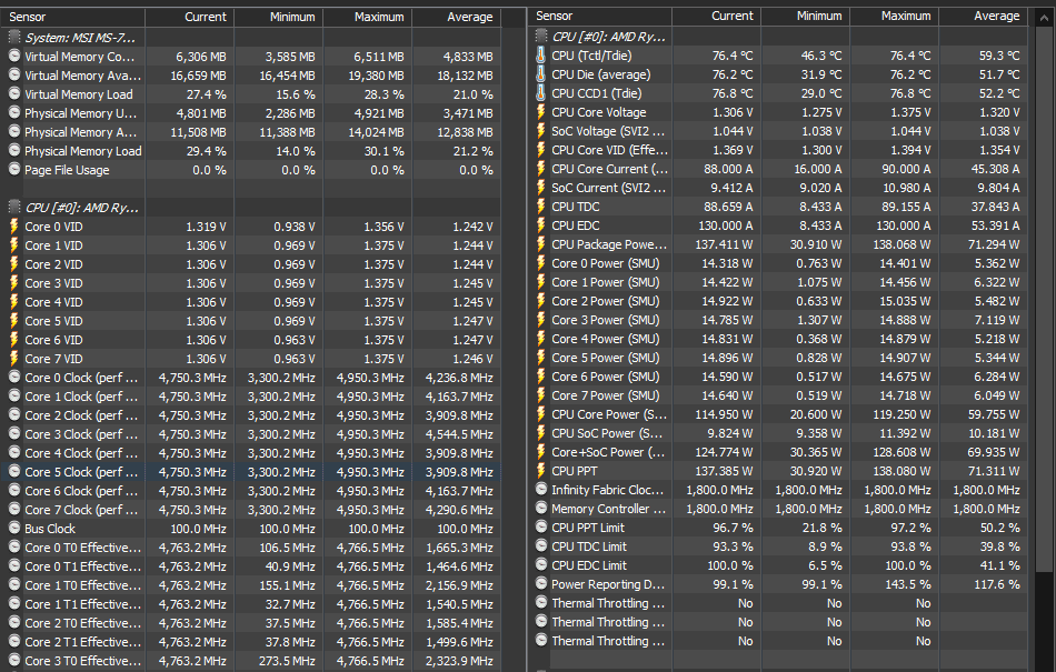

Curve -30 Kein Singlecoreboost
Resultat:
MIt dem letzten Beispiel kann man an den HWInfo Bildern sehen, wie es sich verhält, wenn man den Curve Wert von -20 auf -30 verstellt.

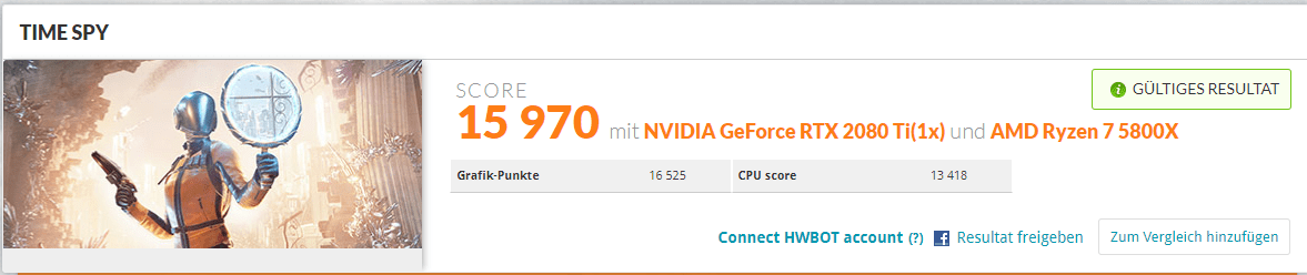

Und wenn ich schon dabei bin. Firestrike CPU Score mit den gezeigten Einstellungen:

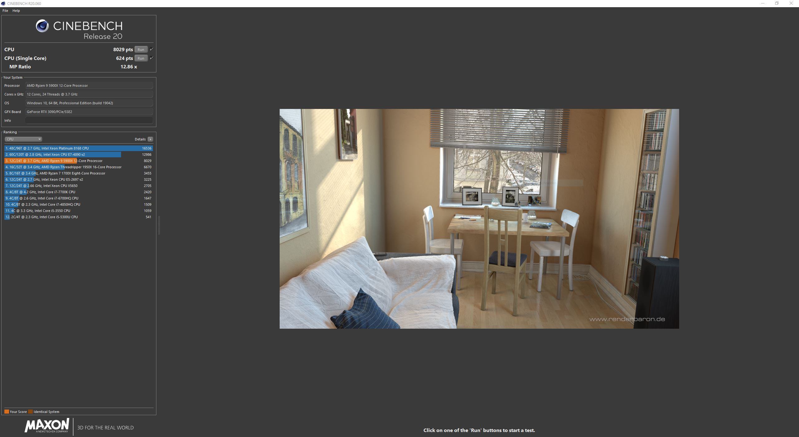

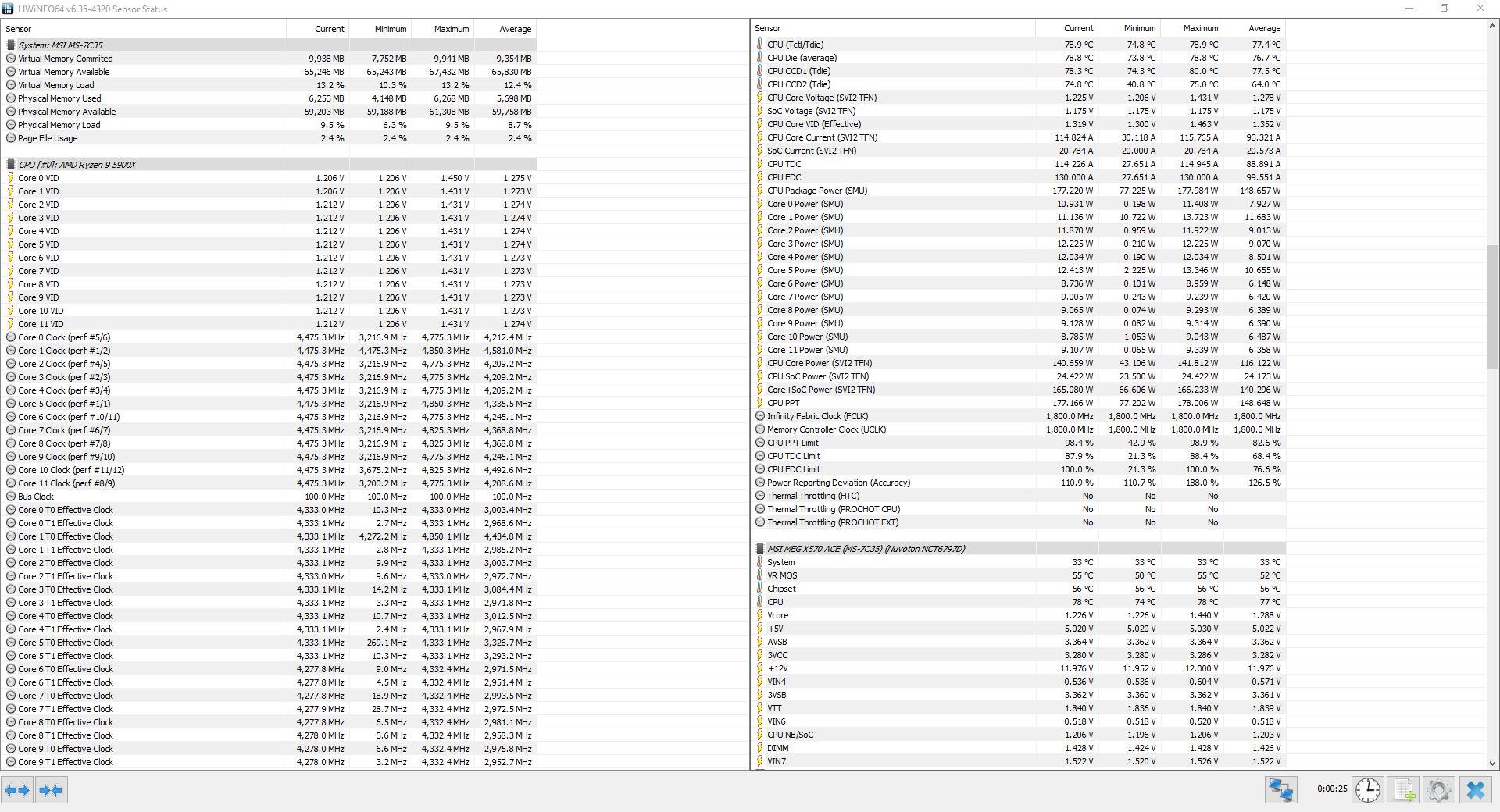

auf welche Werte kommst du denn mit deinem 5900x in CB20 zb und wie schauen die Temps dabei aus ?
Hab mal schnell CB20 laufen gelassen, hatte zuletzt immer den R23 benutzt.
Also Multi bekomm ich den nicht höher, egal welche LLC ich auswähle, ich bin grad relativ ratlos wie ich den so höher bekommen soll. Manuell hab ich die CPU allcore auf 4,55GHz @1,27V stabil bekommen aber höher komm ich aktuell mit meiner AIO nicht, bin schon am überlegen meine Kühlung umzubauen oder mal zu erweitern für 87€ mit nem weiteren 360er. Ansonsten muss wohl doch endlich ne ordentliche Custom Wakü her.
Die Temperaturen auf den Bildern könnte ich noch drücken, da hier die Lüfter im Alltagsmodus laufen aber das größte Problem ist, denke ich mal dass ich "amd precision boost overdrive" noch nicht richtig verstehe.
das sind jetzt Stock Werte oder wo du bereits eingegriffen hast ? Falls stock kommen mir die Temps für ne 360er Aio relativ hoch vor, wie hoch ist deine Raumtemp ca ?. Ich hab alles auf Stock (also ohne pbo oder sonstiges) so maximal 65° in hwinfo während eines CB20 Runs mit einem D15S (lüfter eher auf silent also maximal 500-800 rpm) bei ca 22.5 Grad Raumtemp - hab jetzt extra meine Wetterstation ins Home Office gestellt :d um mal genau zu wissen wie die Raumtemp ist, da mir meine Temps am 5900x auch eher hoch vorgekommen sind.
Falls du PBO aktiviert hast(dann wären die Temps ok), hast du die cpu undervoltet ? ich hab aktuell das Problem das sobald ich bei aktiviertem pbo die cpu undervolte ich bei CB sogar schlechtere Ergebnisse erhalte als komplett @ Stock.
Ja das war mit PBO an und EDC auf 130A begrenzt, wenn ich mit EDC 140A laufen lasse, komme ich auf 8453 Punkte im Multi (CB20) aber er wird bis 88 Grad warm. Mir kommen die Punkte zu wenig und die Temps viel zu hoch vor, allerdings zieht das CPU Package dann auch 200W. Boah ich weiß auch nicht, bin grad echt ratlos, vermute den Fehler bei mir aber ich weiß nicht wo er liegt lol
