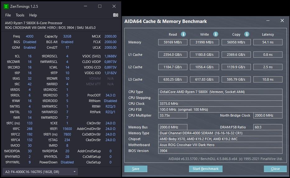

Das hier wird so in etwa sein, was man mit den 58Xer aus dem RAM rauskitzeln kann - wesentlich mehr wird da kaum passieren. 33k MB/s bei Write glaub ich, hab ich da noch nicht gesehen, aber mag welche geben, die da noch rankommen. Also ganz grob so etwa 59k/32K/57k ist so grob das Limit glaub ich.
@Puschell76 Bei dir erst mal auf die neuste ZenTimings Version gehen :d
... aber beim 5950X wird es deutlich sein der Unterschied.
bitteschön :)
was sieht man jetzt was man vorher nicht gesehen hat ?

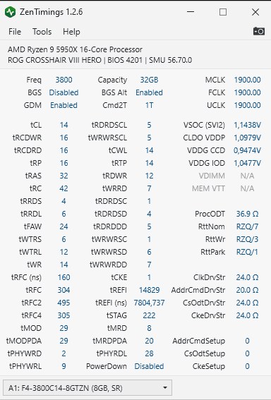

Hab meine werte PPT180 EDC 140 TDC 140 nachgetragen.
CB23 komme ich auf 28K Punkte bei 79° all core Last.
Jetzt könnte ich wohl noch "boost overwrite" +200 einstellen und/oder curve optimizer.
Mal sehen wie gelangweilt ich die tage bin mir das nochmal anzutun.
Aber da ich bis jetzt jedes setting ohne crash einstellen konnte bin ich doch nicht abgeneigt :)

bitteschön :)
Hab gehofft das bei dir die DRAM Voltage noch ausgelesen wird :d
Immerhin scheinst ein gutes B-Dies Kit gekauft zu haben, da kannst noch recht viel raushohlen wenn Bock drauf hast.

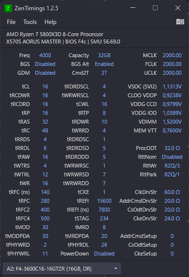

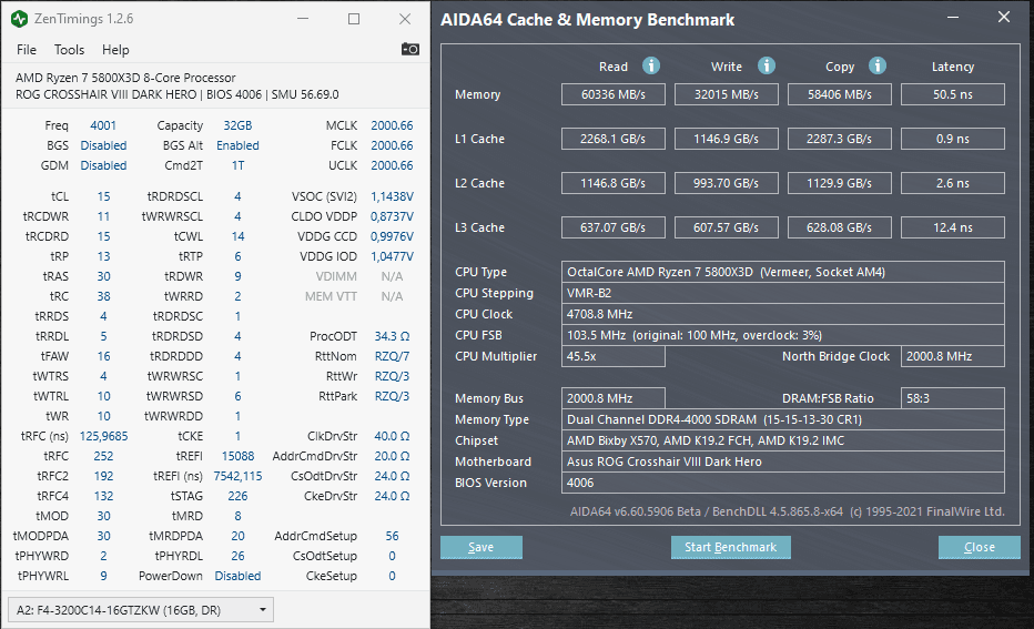

Hier mein 5800x3D - bissel mehr am RAM geht immer :-)
@Hoschi stark!
Wie viel Spannung auf dem RAM?
Danke! 1.53V reichen. Die Timings laufen auch bei 4050Mhz noch, jedoch wirft das System dann ne Menge WHEAs, so dass ich bei den 4000Mhz bleibe..

Ja 50,5ns auf nem 3D animiert mich jetzt auch da weiter daran zu schrauben :).
Bekomme GDM off 1T aber nicht zum laufen.

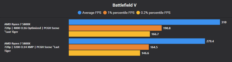

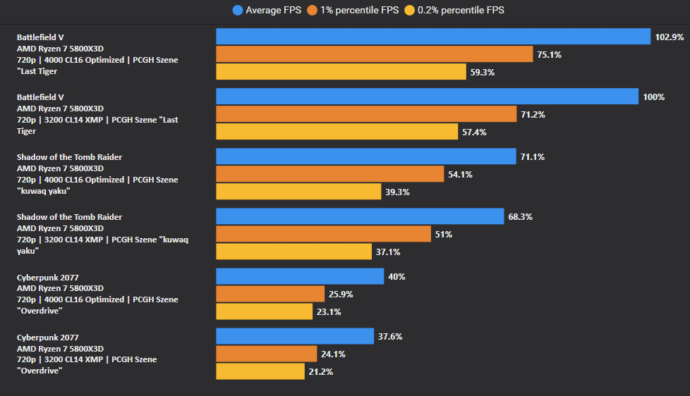

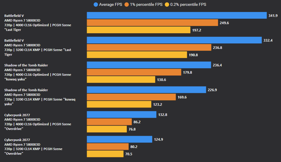

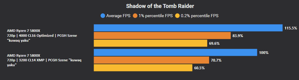

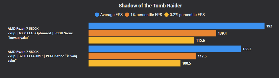

FPS Werte die ich mal gebenched habe.
Zum Vergleich einen normalen 5800X (identische Timings) anhand von SotTR und BFV
Muss halt jeder selbst entscheiden. ;)

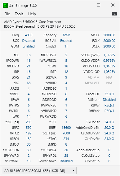

Moin, was kann ich machen gegen WHEA Fehler bei 2000 IF ?
Spannung erhöhen.
Probier mal meine Spannung aus. Fahre auch mit 2000 IF. Wobei die Spannungen bei mir auch mit 2033 IF laufen.
Ich konnte sehr gut mit CB20 testen, ob eine der vier Spannungen ausreichend ist. Wenn der Score fällt, ist eine Spannung zu niedrig.
