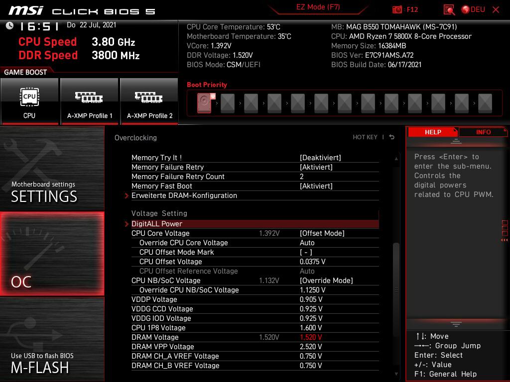

Achso:ROFLMAO:, im Bios mal undervolten eingestellt. Taktet sich im Windows in das typische 30Watt Idle und geht hoch bis zum PPT.

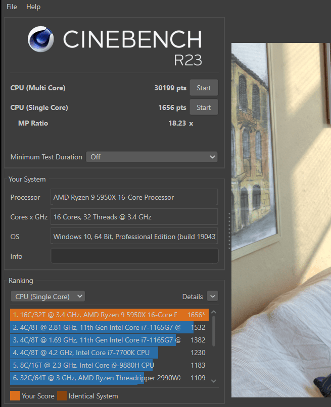

Wüsste nich, wozu ich jemals CTR benötigt hätte. Mit PBO/CO manuell:
