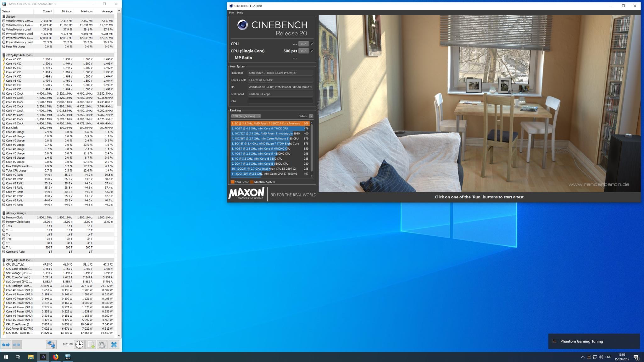

Zum Vergleich hier mal vor ABBA (ASRock lässt micht warten :P)

So habe grade mal das ABBA Bios auf dem X570 Taichi getestet.
Bei CineBench R20 habe ich nun während des Tests 4525Mhz anliegen und das sogar über einen längeren Zeitraum.
Beim ABB Bios was ich vorher drauf hatte habe ich die gleichen Taktraten erreicht also auch 4525Mhz wärend des tests aber dieser war nur für einen wimpernschlag anliegend und nun lagen 4500Mhz sogar mal für 5sekunden durchgehend an und wurden sehr oft und länger erreicht.
Vorher hatte ich bei CineBench R20 avg. 4330Mhz und 501Punkte mit dem ABBA Bios liegt nun der avg. Takt bei 4450Mhz und 515Punkten.
Was ich aber auch beobachten konnte war das 4600Mhz nicht einmal erreicht worden sind aber in dem Moment wo der Test zuende war hat die CPU kurzzeitig auf 4625Mhz geboostet. Genau das was Der8auer auch gezeigt hat.
Dies zeigt, dass der durchschnittliche Takt höher ist und daher auch besser Benchmarkergebnisse und mehr fps erreicht werden, aber der 8auer auch recht hat, dass der beworbene Takt eben erst nach der Last kurz erreicht wird. Das Eine schließt das Andere eben nicht aus.
