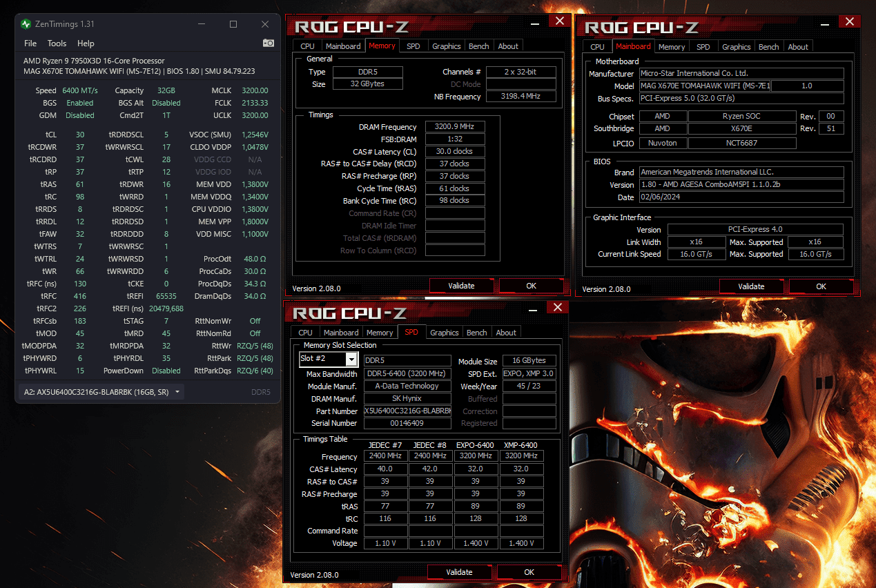

Hier nochmal meine Einstellungen von Speicher. Vllt hilft das ja auch.
Ist zwar mit einem 7950X3D, aber hatte vorher kurz eine Woche einen 7800X3D da und mit dem lief es auch so.
Ich habe keine Benchmarks gemacht, aber für mich fühlt sich das AMD System nun flüssiger und smoother an als mein altes Intel System mit 13900K und 8200er RAM.

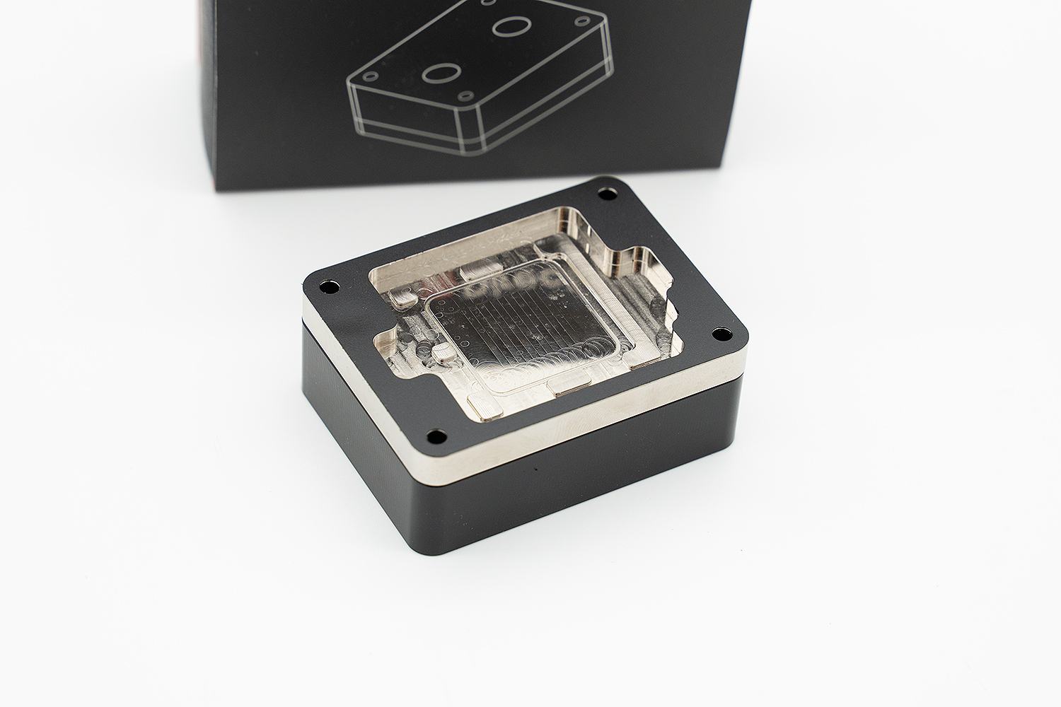

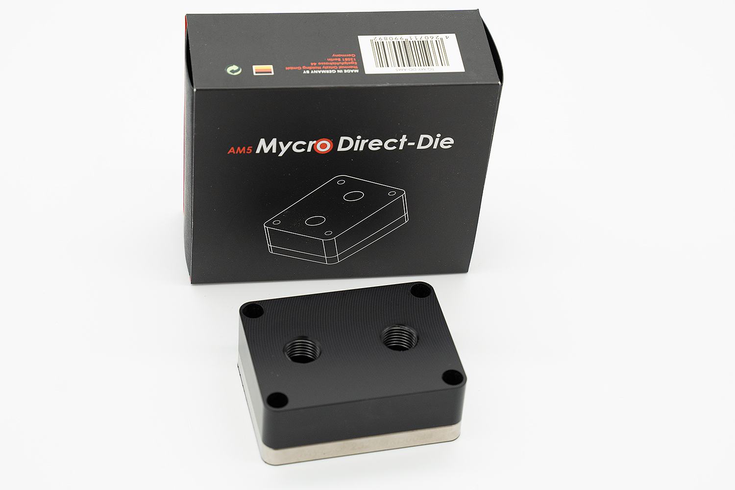

Hab es doch getan und mir mal den Direct-Die Kühler von TG geholt, aber so wirklich abholen tut mich das auch nicht.. :)
Im Großen und Ganzen würde ich sagen, dass Direct-Die bei AM5 reine Geldverbrennung ist..., leider! Hatte die CPU vor paar Tagen noch extra mit folgendem Setup getestet:
LM auf den DIE und zwischen HS und dem Deepcool Assassin 3 dann normale WLP. Begrenzt auf etwa 170W(wie mein 7950X3D im Main-PC) hab ich eine Verbesserung von ca. 8 - 10°K registriert,
das dann mit dem Direct-Die Kühler und LM. Wassertemp ca. 21°C.
7950x_delid_cb23_30min_1.jpg 7950x_delid_cb23_30min_2.jpg didie1.jpg didie2.jpg

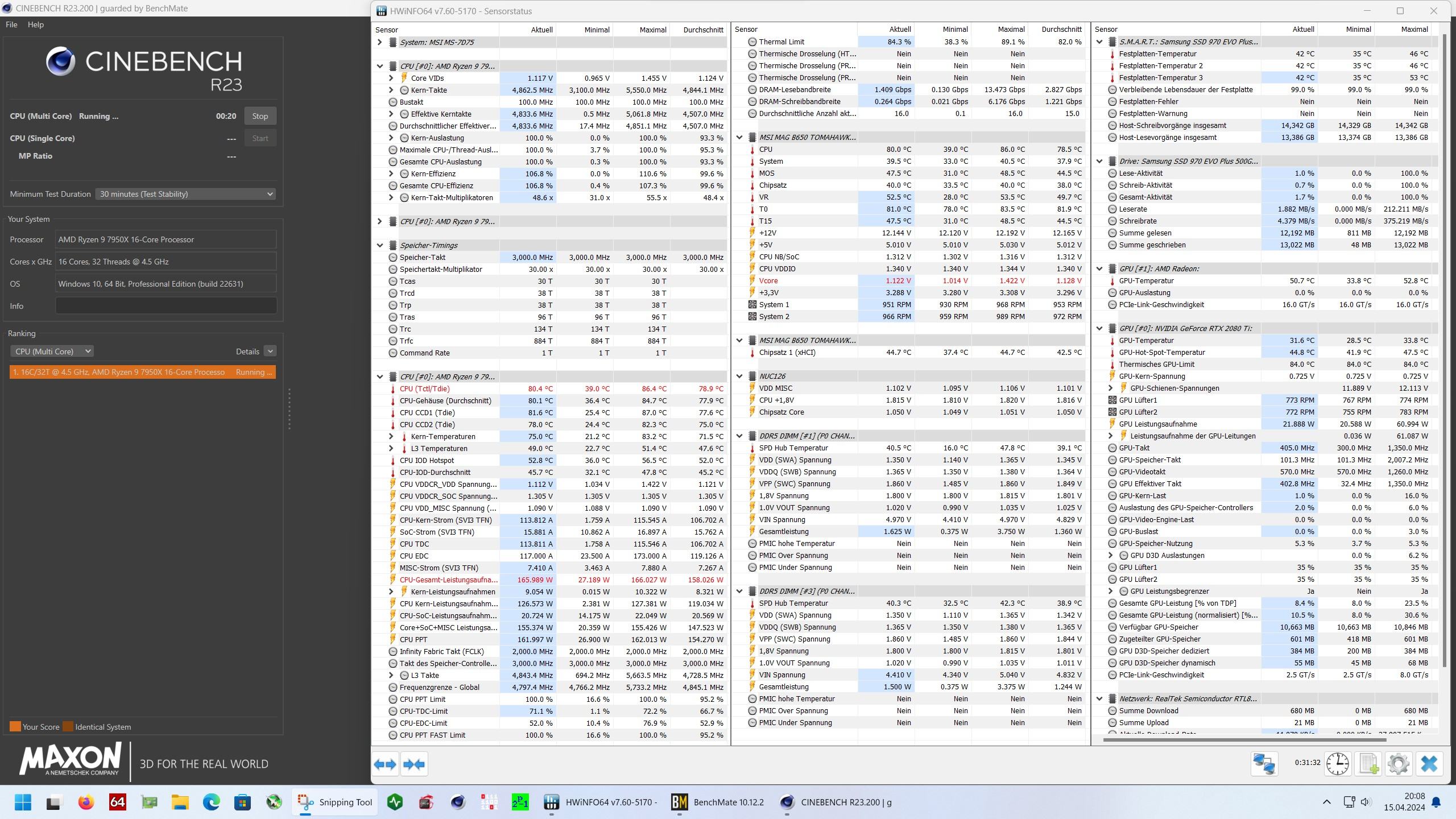

Vorher:

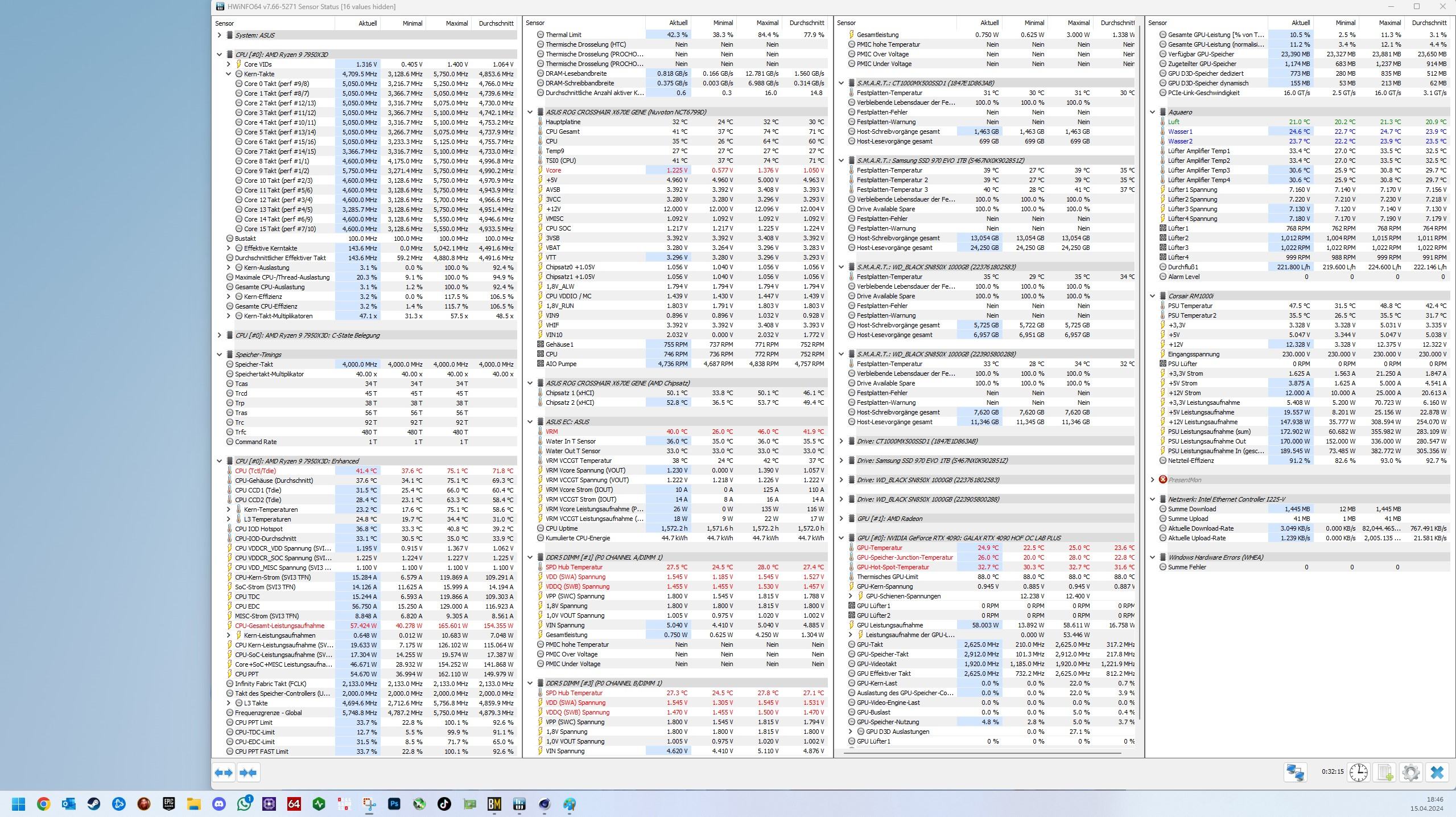

Zum Vergleich noch mein 7950X3D in meinem Haupt-PC(kein PBO, kein CO, einfach stock):
Irgendwie ist das alles ziemlich Banane..
Ich habe meinen 7950X3D mal testweise freigegeben, mehr als 141W sehe ich aber nicht. Ist genau so, wie bisher - da stand im Board PBO auf Auto. Wieso geht deiner da deutlich drüber? Temps sind mit der AIO im CB23 74-78°... liegt das nur an den Temperaturen? Deiner gehts ja auch auf 5050, meiner macht da 4850MHz...
