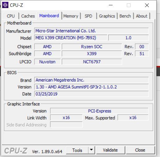

@KeBeNe was ist das denn für ein Bios ? Bei mir ist 1.30 drauf. Unbenannt.JPG

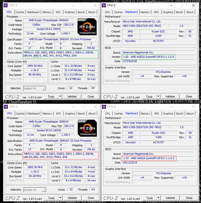

Habe mal wieder eine Frage, bei meinem Gigabyte wird AMD-V angezeigt, beim MSI Creation gibt es das überhaupt nicht, wird auch nicht als feature angezeigt, der 2990WX wird doch wohl AMD-V haben oder ist das alles unter SVM versteckt?
Habe heute mal wieder bissl rumprobiert, beim Meg kann man SVM nur zwischen Auto und disabled umschalten, egal was man einstellt, unter CPUZ und HW Info gibt es weder SVM noch AMD-V auf dem Meg, wenn ich die CPU auf das Gigabyte schnalle, habe ich alle features.
Hintergrund ist der, das ich Linux mit VMware laufen lassen will, es aber nicht so richtig rund läuft auf dem Meg, auf dem Gigabyte hingegen schon, der Rest der HW ist bei beiden Systemen identsich, 2990WX, 128GB RAM, 512GB NVME für System, Graka bei einem Rechner eine Quadro P5000, beim anderen eine M4000, beim Gigabyte Rechner habe ich auch gpu passtrough hinbekommen beim Meg garnicht.
Vielleicht kann mal einer der Meg User schauen ob bei ihm SVM oder AMD-V aktiv ist lt CPUZ/HWinfo.
Achja Bios ist das V1.42 auf dem MEG und 12e auf dem Designare

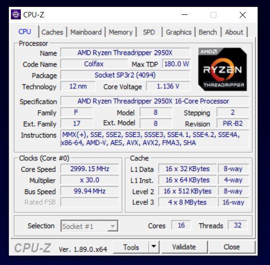

danke für die Antwort, welches Bios hast du drauf?
Ich habe mal alle Bios(e) durchprobiert, einzig beim 1.00 wird AMD-V als aktiviert und feature angezeigt, bei allen offiziell folgenden nicht mehr, beim 1.42er Bios auch nicht, dann werde ich mal wieder den Support bemühen...

Immer noch das 1.30 und so wie es aussieht warte ich dann auf dein neues Bios ^^
so, habe denen mal wieder eine Seite mit Text gefüllt, wenn es Neuigkeiten gibt, gebe ich es hier bekannt.
Wenn dann noch IOMMU richtig läuft und ich die GPU an die VM richtig durchgereicht bekomme, dann endlich Windows zu 90% verbannen vom Rechner.
