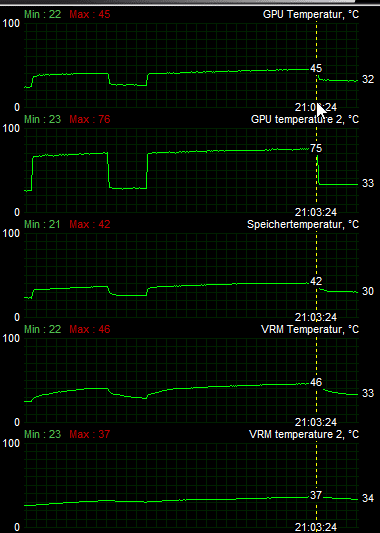

Moin,
habe meine Karte seit Gestern mit der überarbeiteten Alphacool AIO am arbeiten.
Alles funktioniert auch soweit ganz gut, konnte die OC Werte die ich für 24/7 gerne wollte auch betreiben.
Dennoch weiß ich nicht so recht ob ich was Falsch gemacht hab. Habe die karte bestimmt schon mehr als 5x auseinander und wieder zusammen gebaut
aber die Junktion Temps erscheinen mir als zu hoch. (30° bis fast 40° Unterschied zur GPU Temp)
Ich weiß Fernwartung ist recht schwierig aber könnte es die Paste sein? (ist die von Alphacool)
Kann es der Chip sein, weil er einfach so ist bei mir?
Anpressdruck? Habe schon Stärkeren und schwächeren probiert, wo der schwächere bessere Werte lieferte.
Ansonsten kühlt es ja, Radiator und kühler werden warm und halten die Temperatur, nur die Junction hüpft mal 5-7 grad innerhalb von Sekunden.

Ich habe exakt die gleiche Konstellation laufen und auch exakt das gleiche "Problem". Unter std. Settings läuft sie bei ~77c° Hotspot. Wenn ich sie übertakte ~ 1950 Core / 1150 Mem, dann habe ich bei ca. 1130mv schon einen Hotspot von knapp ~95c°.

Ich kann dich beruhigen. Ist völlig normal. ;)
Bei der JT handelt es sich um 80 Sensoren welche direkt in der GPU verteilt sind welche gewisse Punkte messen. Da kann es zu solchen Hot-Spots kommen. Die sind nicht so schlimm und solange deine GPU im allgemeinen kühl bleibt ist alles OK.
Die JT ist nur ab 105-110 Grad problematisch, weil sie den Boost mitregelt und die Radeon VII dadurch ausbremst.
Habe selber schon etliche Umbauten hinter mir und benutze sogar Flüssig-Metal als Wärmeleitmittel. Hat die besten Eigenschaften gegen die JT.
Aber trotzdem ist das Delta GPU-Temp und JT sehr hoch.

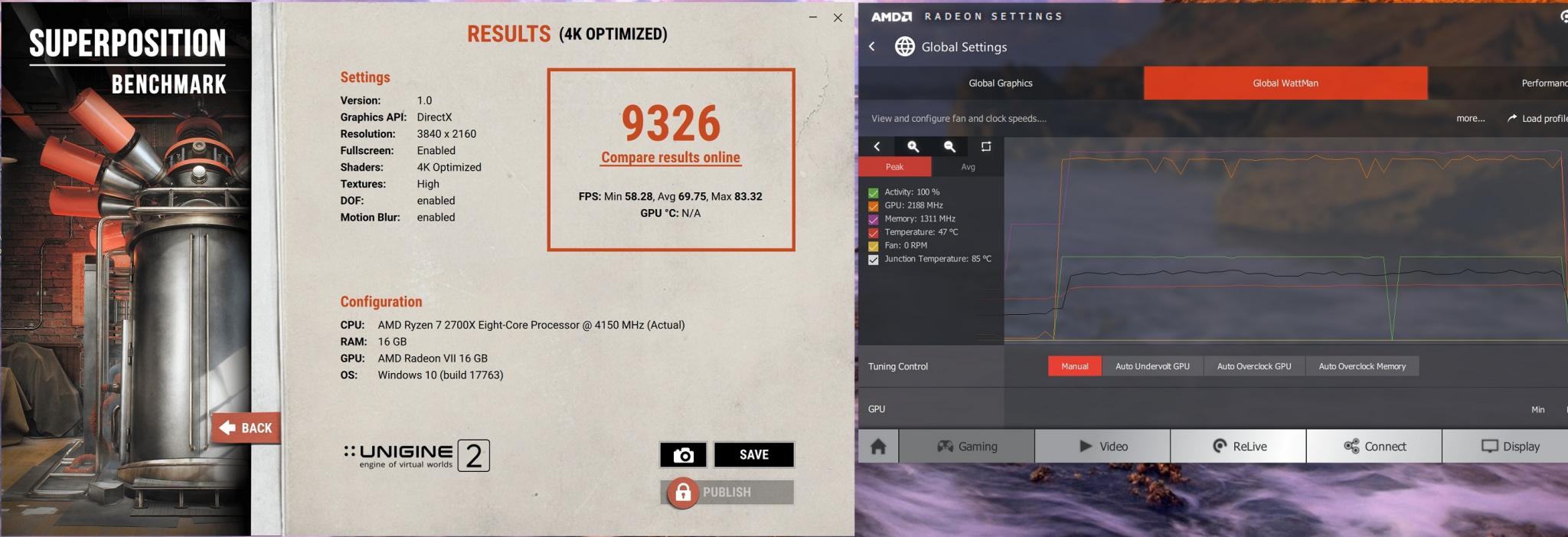

Siehe hier:
Ist völlig normal und macht nur auf dem Papier ärger. :wink:
