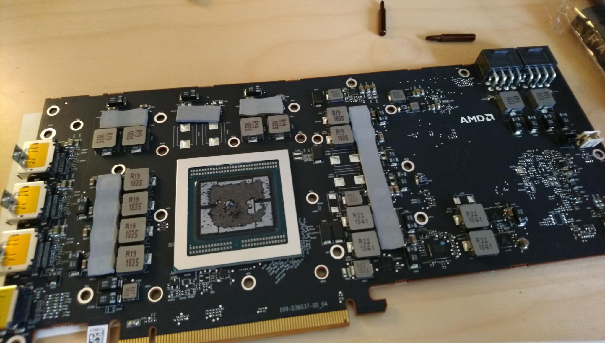

So, bin gerade dabei den EK drauf zu schnallen:
Ich muss aber leider sagen, dass ich jetzt verstehe was Manche mit Qualität von EK gemeint haben. Das ist aber der erste Kühler, wo mir das auffällt.
Zum Einen waren bei zwei Gewinden noch zwei Metallspäne drinnen.

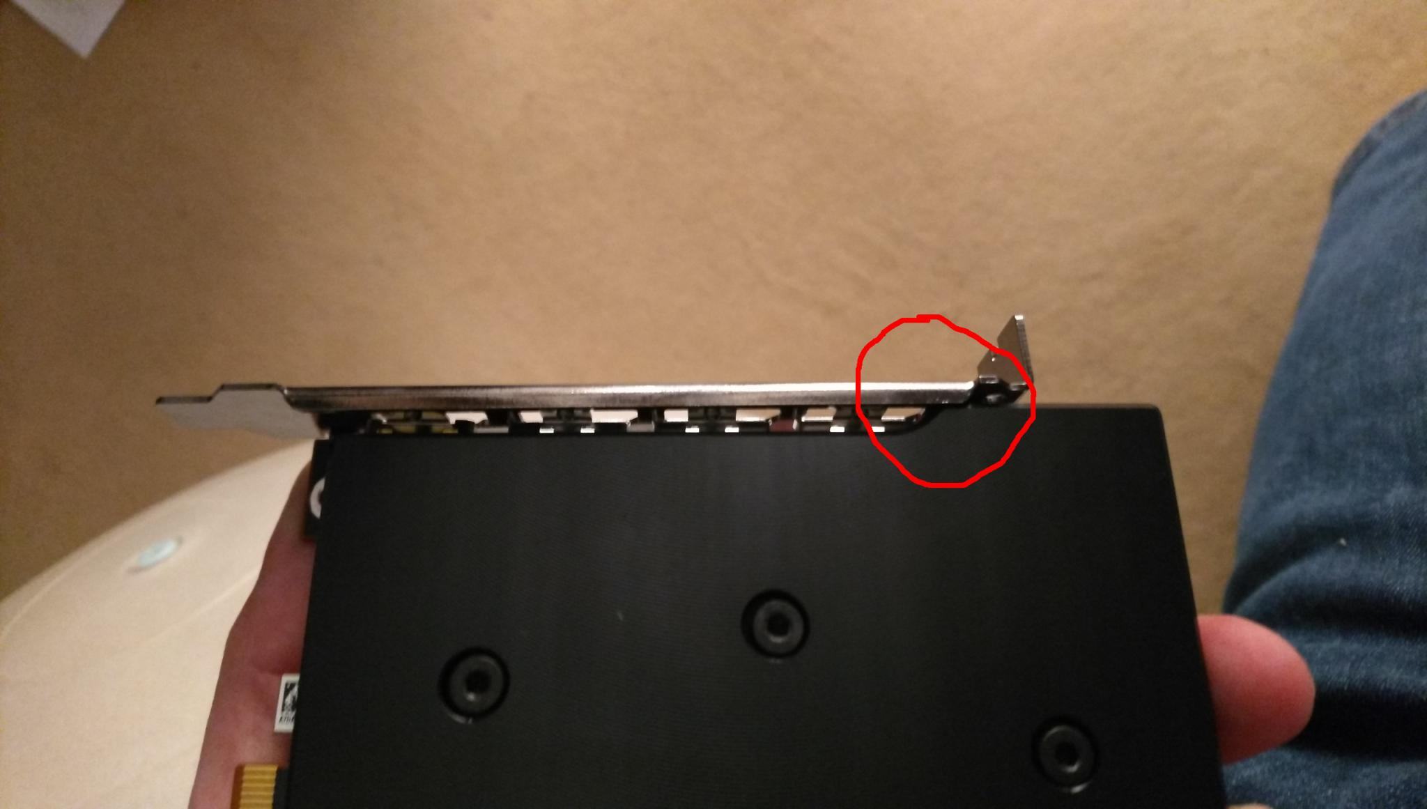

Zum Anderen bin ich darüber gestolpert:
Hab dann kurzer Hand den Dremel und eine Feile benutzt mit diesem Ergebnis:
Und zu guter Letzt hat EK die falschen Schrauben für die Backplate beigelegt. Statt 7mm Länge, sind nur 6mm dabei und die 4mm für den Kühler selbst. Außerdem zwei 8mm die ich jetzt für die Backplate benutze plus die 5 Torx-Schrauben vom Original-Kühler mit 8mm Länge.
Sorry EK, ich verstehe wenn man unter Zeitdruck ist, aber da hätte ich lieber noch ne Woche gewartet. 150€ bzw. mit Backplate sogar 190€ ist das nicht wert. :( Das war bei mir in der Vergangenheit definitiv besser!

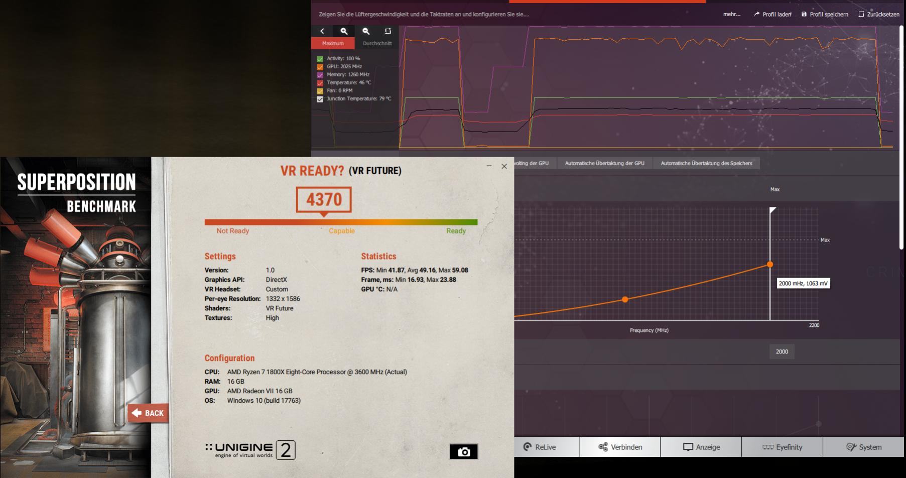

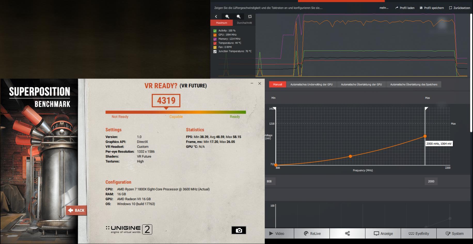

Der erste Superposition VR Future lief erstaunlicherweise mit Stock-Spannung direkt durch bei 2000MHz Vorgabe:
Läuft! Viel Karten scheinen mit Default bei guter Kühlung die 2K, zumindest Benchstable zu schaffen. Dein VID ist aber auch schon recht niedrig.

Bei 2100 ist sie mir bei Stockspannung grad sauber abgeschmiert. :d

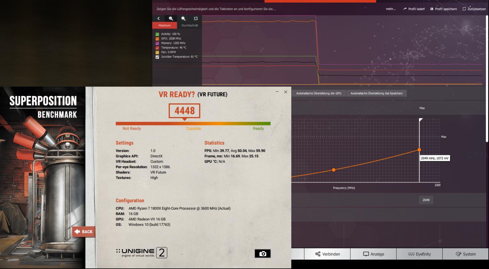

Hier noch GPU 2000, HBM 1200 (wie immer), 1063mV, PT +10% (max. 296W):

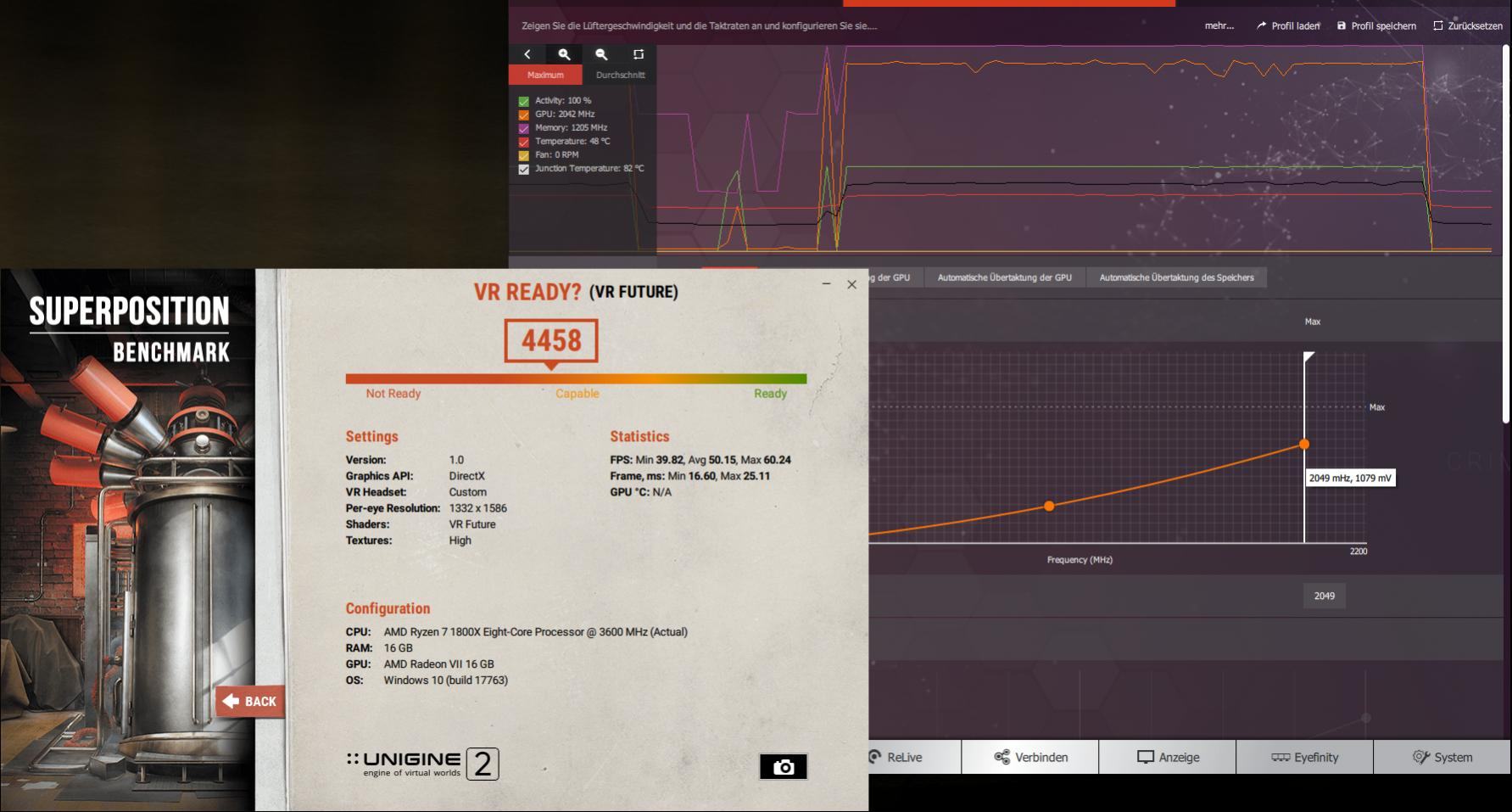

Und GPU 2050, HBM 1200 (wie immer), 1079mV, PT +20% (max. 310W):
Bei 2000MHz bringt das höhere Powertarget schon was. Bei 2050MHz war es absssolut notwendig. Ansonsten ist die GPU Frequenz immer wieder eingebrochen und das Ergebnis lag unter den 2000MHz. Könnte man natürlich noch mit weniger Spannung versuchen, aber dazu hatte ich heute noch nicht die Zeit.
Das wäre ja auch sehr frech wenn das bei dir liefe? 2100 geht imho ja bei keinem so wirklich. 2050/60..dann ist ja meist Schluss - Wand. Die 2000 mit möglichst wenig Spannung und wenig "Zacken" sind momentan das Ziel.
Edit:
PT kannst du ruhig mal hoch setzen, ich habe PT 30 mit RegMod. Dann ist lediglich die Spannung (ok, und die Temp) die Variable. Die Karte nimmt sich durch das höher PT nicht mehr Saft. Also ja doch..aber nur soviel um den angelegten Takt bei gegebener Last bei Spannung X zu halten.
Deine Werte sind Top!
Denke die geht bei 2000 noch weiter runtet. Wenn bei 2050 die 1.07x liefen.
Habs jetzt noch von 1079mV auf 1072mV bekommen:
Ob das Ganze dann in Games auch stabil läuft muss sich erst einmal zeigen. Mehr dazu dann hoffentlich morgen, spätestens am Freitag. :)
Ich akzeptiere für mich nur noch The Division 2 - approved settings.
Das haut echt ständig raus solange HBM zu hoch oder Spannung zu niedrig sind. Wenn das Setting stimmt läuft es auch unter DX12 stundenlang problemlos.

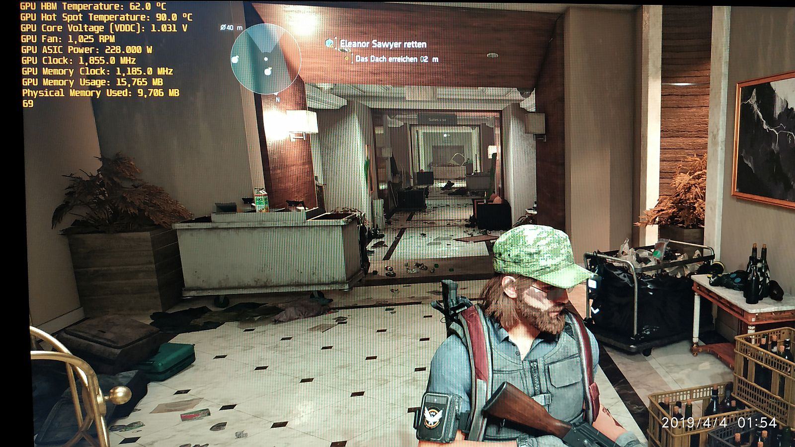

6mV mehr und es läuft mehrere Sitzungen über 4h (dann brauch ich meistens ne kleine Pause). Sogar incl. nach dem eigenen Ableben weiterlaufen lassen, weil man sich was zu essen reinzieht, und Windows minimiert das SPiel und schaltet den Bildschirm nach 30 Minuten ab. Zurück am Platz, Maus bewegt, Bildschirm wieder da, Spiel maximiert, F drücken, weiter geht's.
Mit eingestellten 1850MHz GPU, 1150MHz HBM, 1031mV (Puffer, nächster Schritt nach 1025 laut HWInfo), PT +20%, spiked der GPU Takt gerne bis über 1900MHz und der HBM über 1200MHz.
