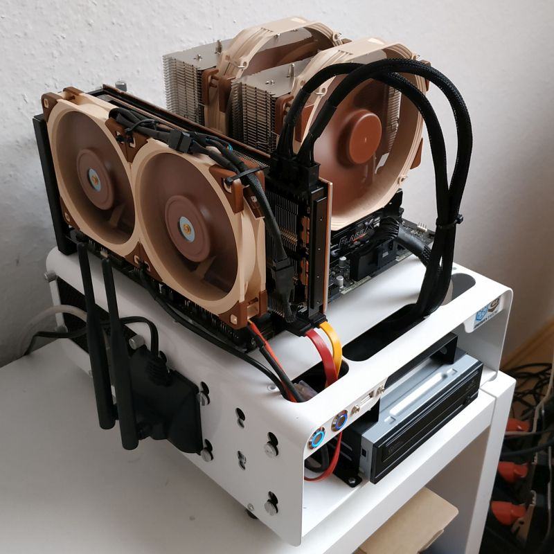

2 Noctua NF-A12x25, 1 Gelid PWM Adapter, einige Kabelbinder
Kannst Du jetzt besser Takten+UVen oder hilft Das nur bei den Temps ?
Z.Bsp. vorher war PT = -15 eigentlich schon genug, aber jetzt könntest Du vllt. PT = -10 besser ausfahren.
Macht es "nur" leiser. :-) - war ja mein Ziel!
Und TJunction beim stressen sicher unter 90°. Weiter UV hab ich noch gar nicht getestet... Muss ja auch was arbeiten nebenher ;-)
Der Kühler ist definitiv an der Grenze, da kannst du pusten was du willst.
Ich denke, selbst mit den 3 70ern in der Originalblende hätte man genug Luft wenn der Kühler vernünftig dimensioniert wäre.
Sieht man ja daran dass selbst mit dem "Notprogramm" bei ~4000rpm die Temperaturen nicht sinken.
Rein von der Optik, wäre natürlich ein "nur Austauschen" der Original-Lüfter net schlecht.
Würde Sowas gehen ? Wie Hoch und Groß würde passen?
Könnte man zur Not den Deckel etwas anheben für 25mm Lüfter?
Bei Dir sieht natürlich der RAW-Build viel martialischer und zweckdienlich aus.1+
Wie gesagt, ich halte nicht die Lüfter für das Problem, sondern den Kühlkörper.
Zu wenig Fläche um die Wärme abzugeben. Deswegen bringt mehr Luft auch kaum was.

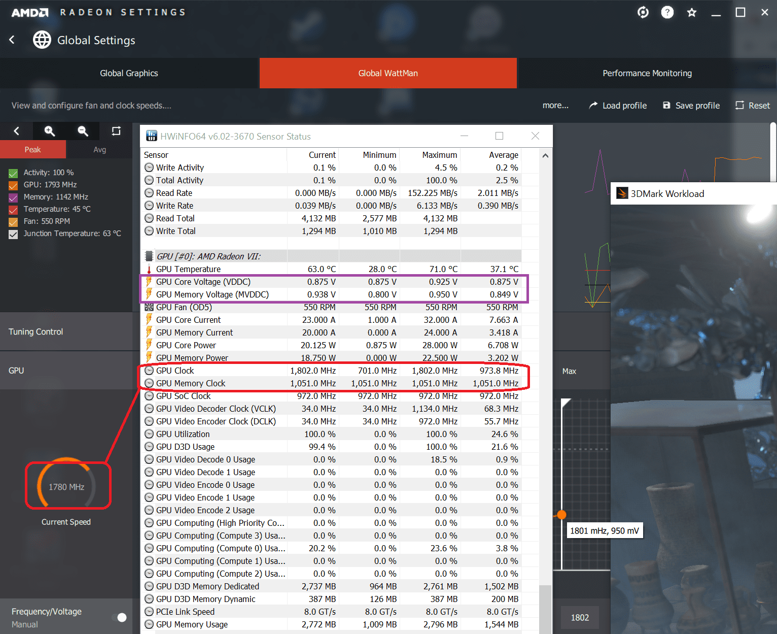

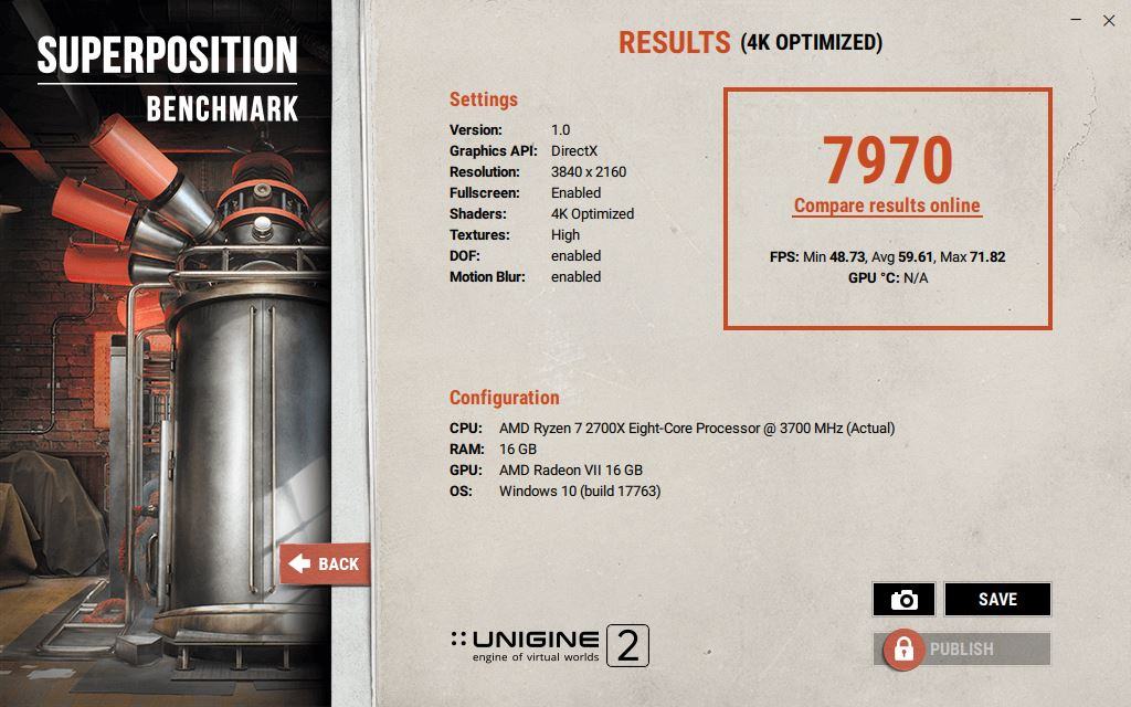

Übrigens hab ich jetzt mal weiter UV. Superposition 4K läuft jetzt auch mit 950mV durch...
attachment.php
attachment.php
Das sieht doch gut aus!
Ich freunde mich gerade noch mit meiner Karte an. Standard ist bei mir 1,085V was ja wohl eher hoch ist. Für die 2000 brauche ich nach ersten Tests 1,185V - Boostet dann max 2020Mhz. Ganz schon hoch die Spannung!?
Bei Standard bin ich jetzt von 1,085 auf 0,996 runter. Alles immer auf 100% Lüfter gerade.
Bei 2000 war die Temp bei 68°/111° bei 1800 bei 51°/73°
Holzi vielleicht kannst du ja mal die Excel mit der Gegenüberstellung Takt/Spannung von neulich vorn verlinken. Danke!
1800/960mV 48/71°
1950/1,086mV 58/91°
Real sowas um 1920/30Mhz
Erstes Fazit, die 2000Mhz 24/7 werden selbst unter Wasser sehr schwer zu erreichen sein.
Sweetspot in Bezug auf Spannung vs Leistung scheint bei mir tatsächlich die Statandardspannung bei maximiertem Takt zu sein.
