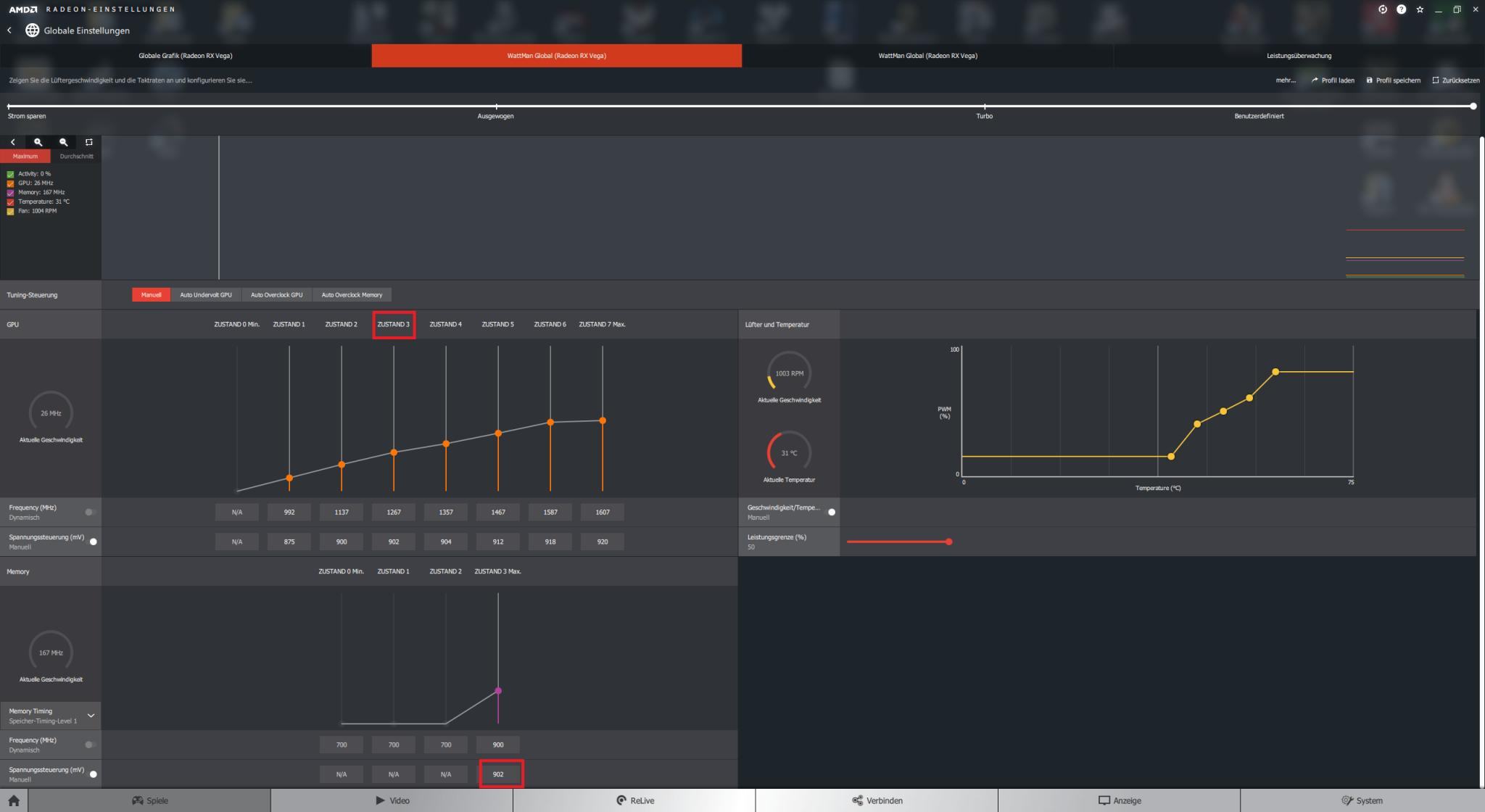

@gbm31
Falls Du mal wieder Deine 56 einbaust ist für ältere Games HBM-P3 als Minimalstatus net unbedingt der Königsweg.
Ne Verknüpfung auf GPU-P2 ist net schön.
Man kann auch ein niedriges Profil erstellen und GPU-P3 als Minimalstatus nehmen und mit HBM-P3 verknüpfen.
Dadurch hat man gleich einen ansprechenden/ausreichenden GPU-Takt.(ein mue anheben geht sicher bei P3+4)
