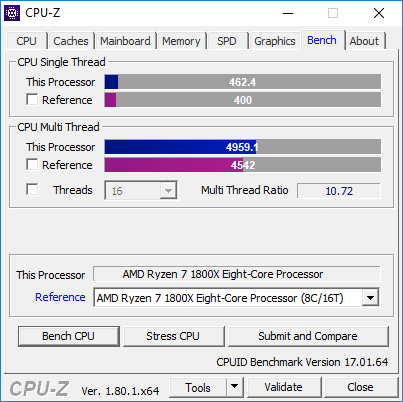

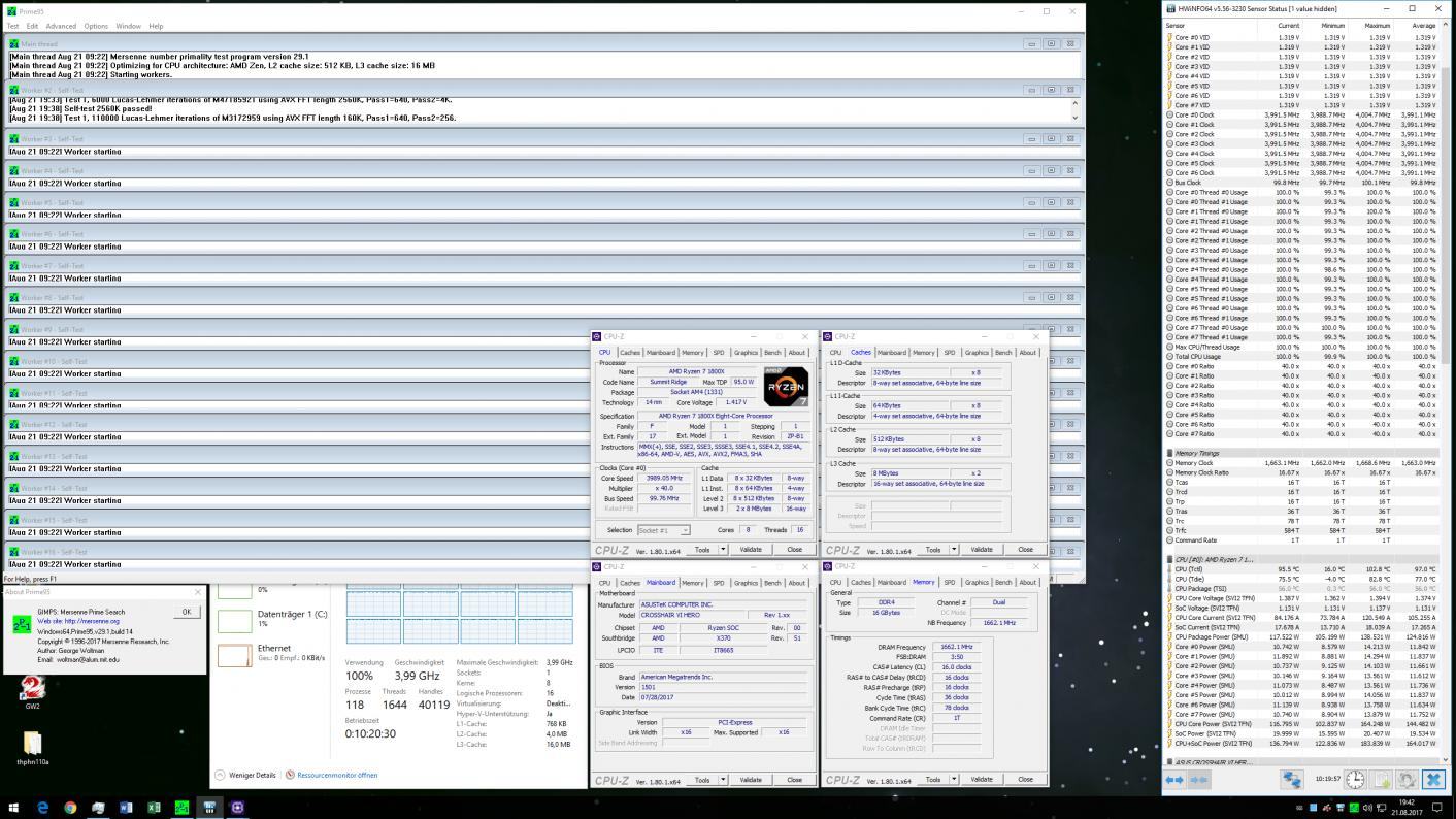

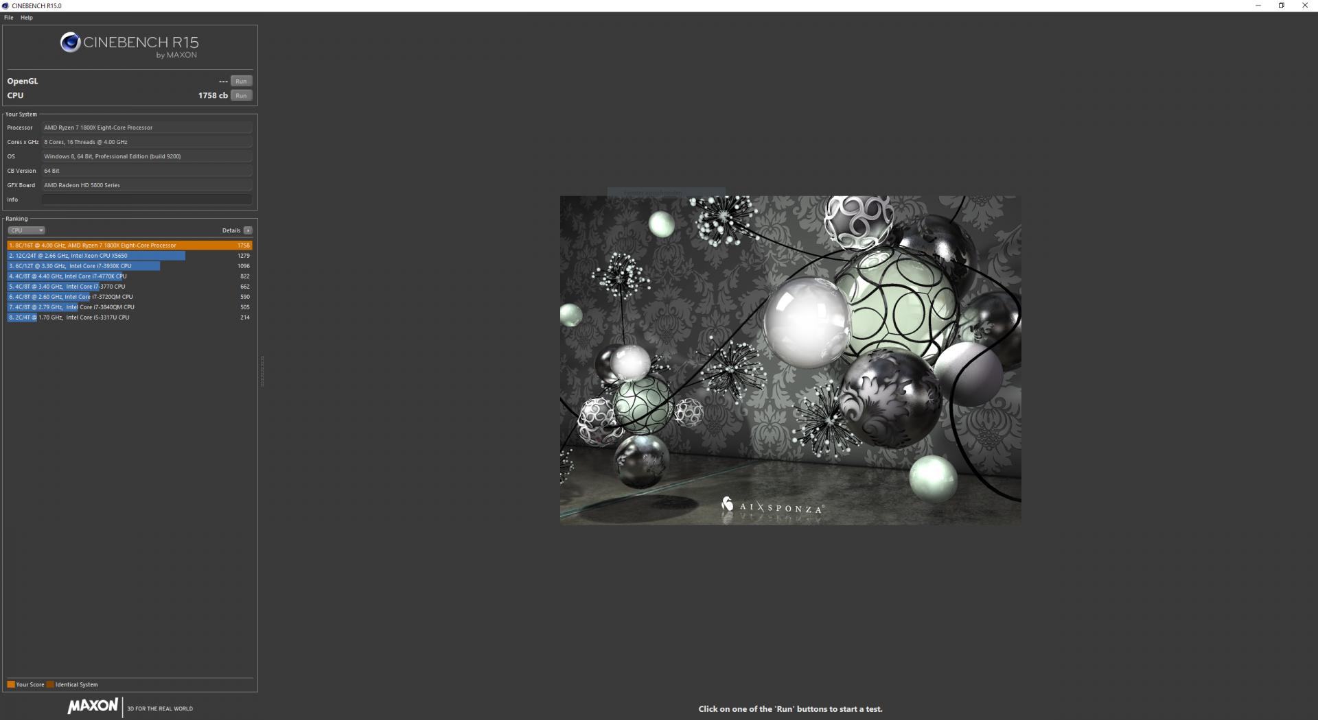

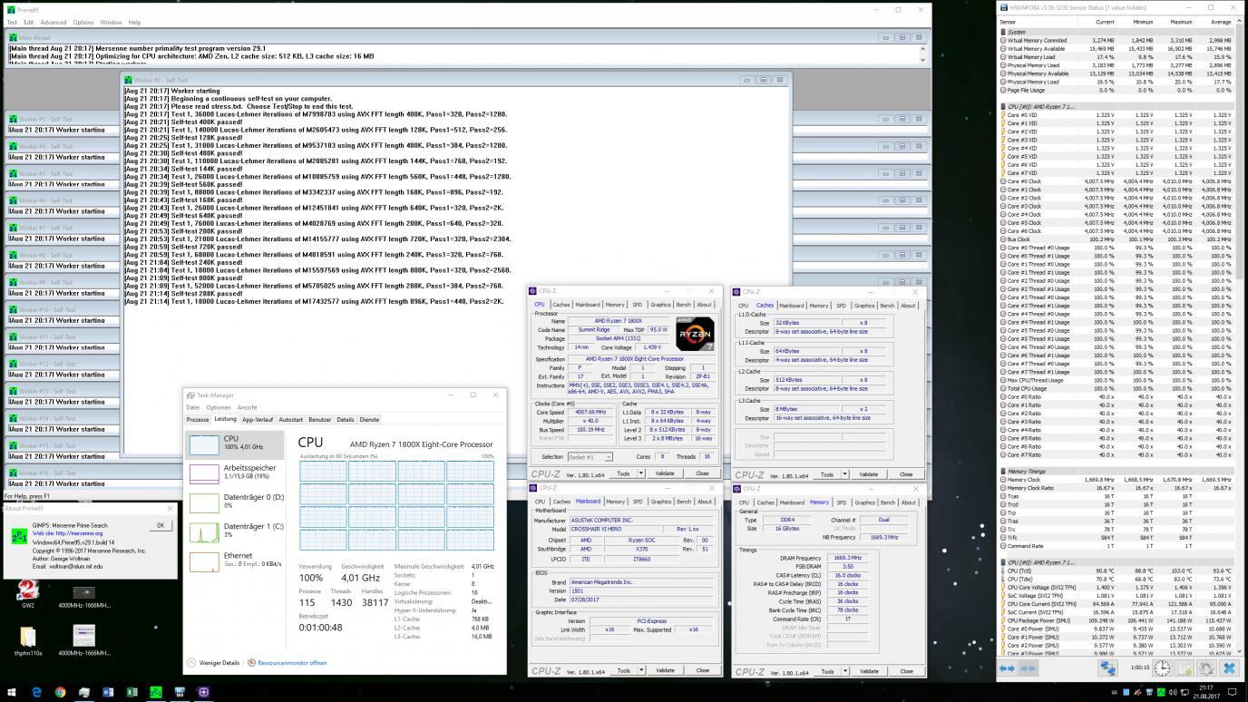

Hab mal ein wenig mit dem neuesten BIOS für mein C6H meinen 1800X und die G.Skill B-Dies getestet...
Hier die Ergebnisse...
10h-Custom-Run-P95 (4000MHz-1666MHz-16-16-16-36-1T):
1h-IPLFFT-Run-P95 (4008MHz-1670MHz-16-16-16-36-1T):
CB15-Run (4000MHz-1666MHz-16-16-16-36-1T):
CPU-Z-Bench (4000MHz-1666MHz-16-16-16-36-1T):
AIDA64 (4000MHz-1666MHz-16-16-16-36-1T):
MemTest lief auch mit 16 Threads und aufgeteiltem RAM etwa 10h durch heute. Keine Errors.
Das bekloppte ist, dass ich von Anfang an immer alles mögliche justiert und eingestellt habe und es nie wirklich stabil laufen wollte. Jetzt hab ich einfach nur D.O.C.P 3600-16-16-16-36-1,35V aktiviert, den Takt auf 3333MHz reduziert, 4000MHz Allcore, LLC2 und 100,2MHz eingestellt - lüppt. Und ich denke nach 10h custom, für mich ausreichend stabil... Bescheuert, alles. Gucke mal was ich noch an Spannung reduzieren kann.

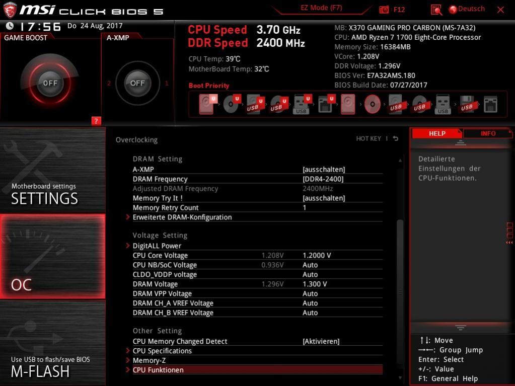

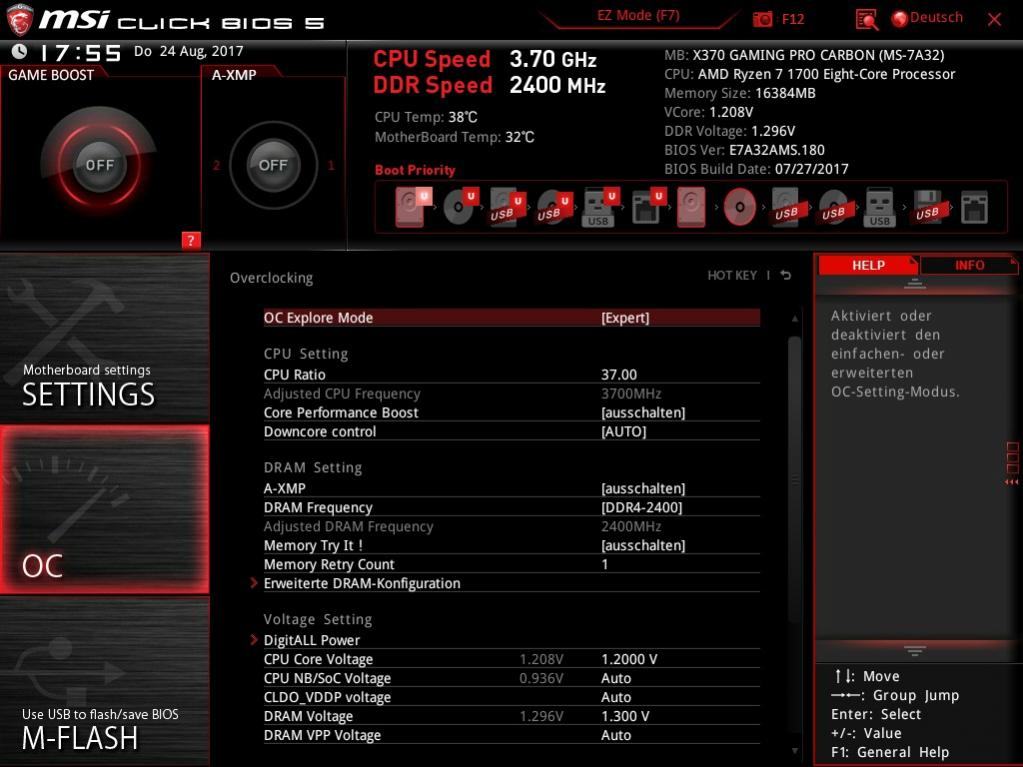

Moin Leute,
ich bin gerade dabei den PC von meiner Freundin zu übertakten und hätte da ein paar Fragen.
Aktuell bin ich bei 3,7GHz und Prime läuft so durch.
Ja, ich habe meine i7 auch etwas übertaktet, aber dennoch frage ich gerne nach passenden Werten. Könntet ihr etwas zu den Settings sagen bzw. was ich definitiv noch anpassen/ändern soll? Würde gerne noch ein paar MHz rausholen.
Setting:
CPU: Ryzen 1700
Board: MSI Pro Gaming Carbon
RAM aktuell: G.Skill RipJaws V DDR4-3200 (2400Mhz läuft er stabil, mit höheren Takt bekomme ich Probleme beim booten)
bestellt: G.Skill Flare X 16 GB DDR4-3200 Kit (hoffentlich läuft der besser)
Kühlung: Alpenföhn Brocken Eco ( 50°C max Temp nach 2 Stunden Prime)

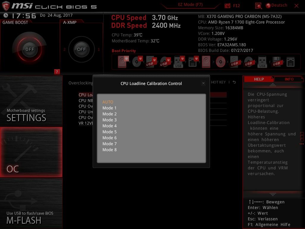

Anbei ein paar Bilder vom Bios.
Vielen Dank schon mal :)

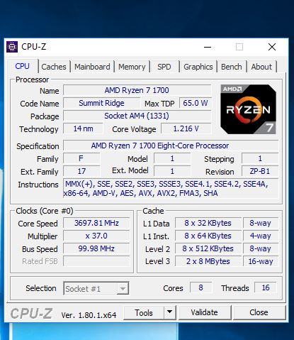

1. vCore liegt was real unter Windows an? Also da solltest erstmal 1,350v bei 3,8ghz anpeilen oder 1,250v bei 3,7ghz.
2. zum Ram
Lies bitte mit der free trial von Taiphoon Burner aus, welche Chip aufm Ram sind.
Danach wie folgt:
1. SoC Voltage 1,10 -> speichern und rebooten ins UEFI
2. DRram Voltage 1,35 - 1,40v -> speichern und rebooten ins UEFI
3. Memory retry count -> 3 einstellen -> speichern und rebooten ins UEFI
4. by memory try it den Wert nehmen der zu deinen Chips passt ( Micron oder Samsung oder ... ) -> wenn der Chiphersteller nicht dabei ist, aus AUS lassen ( wie aktuell ) -> speichern, rebooten ins UEFI
Jetzt hebst du mit anliegenden 1,350v DRam und 1,10v SoC Voltage den Speichertakt auf 2667 an, bis du eventuell bei 3200 ankommst. 2933 reicht aber.
memory retry count deshalb 3, weil sich bei Ryzen mit Memory training der Ram oft fängt und das UEFI die Werte intern sichert und beibehält für den Ram. Das Ding lernt, mit welchem Subtimings das Ding rennt.

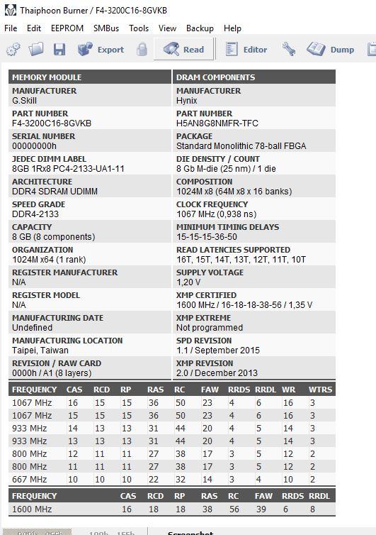

Das mit dem RAM werde ich später testen, dennoch mal die Screens.
Prime lief gerade beim CPU-Z (1,216V @ 3,7GHz) Screenshot.
So wie es aussieht sind es Hynix Chips. Ist das gut?

hynix ... eher nicht gut. aber sollten dennoch 2667 oder 2933 machen.
für 3,8 ghz brauchste def. 1,300v. nur wenige brauchen weniger.
Okay, mal sehen was die Flare X verbaut haben. Evtl. passt es mit denen besser. Sollten morgen oder übermorgen ankommen.
Wie sieht es denn mit dem Rest aus?
Sollte ich sonst noch irgendwelche Werte von Auto auf festen Wert stellen und welche LLC ist am sinnigsten?
Danke nochmals
teste erstmal cpu oc soweit - beim LLC sollte man schauen, was maximal ist und was minimal und geht nie über die hälfte. also bei llc 1 bis 5 ( 1 ist niedrig und 5 max. als BEISPIEL -> maximal 3 einstellen ), sonst kommts bei hohen vcore werden zu spikes und das kann auf dauer mal dumm ausgehen für die cpu.
