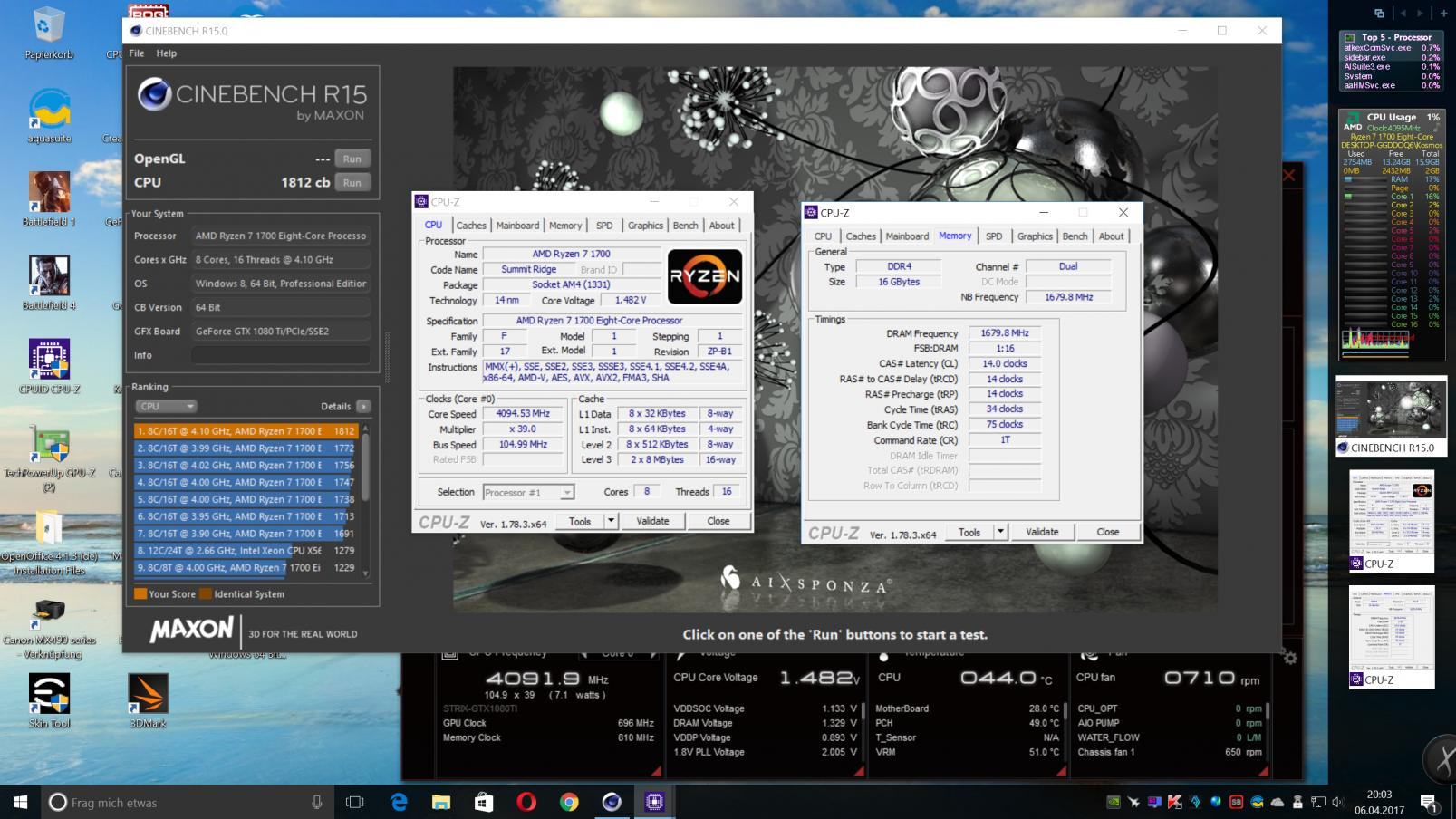

3982.2 | 1.373 | 1463.7 | 1.050 | 1.360 | UA 1707 SUT | 51°C | 1.0h | R7 1700 | WAKÜ | Powl | Link
Netter Run. War das dass Minimum an Vcore oder ist noch was möglich?
Edit: @Tech kannst du die Einträge in der Liste etwas vergrößern. Bei meinem Browser sind die extrem klein und kaum zu erkennen oder ist das nur bei mir?
merke grad, beim takt vertippt. sind 3892.2mhz, nicht 3982.2...3.9ghz, nicht 4ghz.
Habe es schon ausgebessert

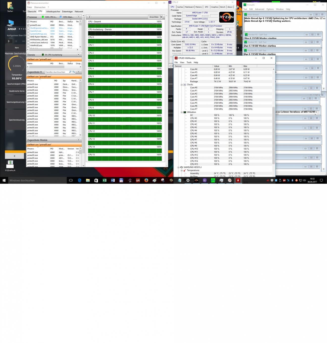

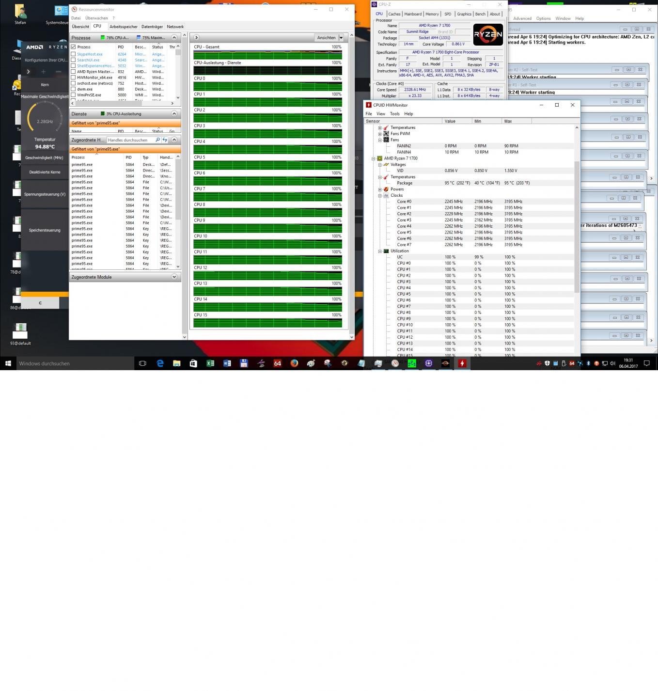

Wie du siehst ist bei 93 Grad noch alles ok.
@ Techi, das teste ich noch, muss für heute erstmal schlussmachen.
