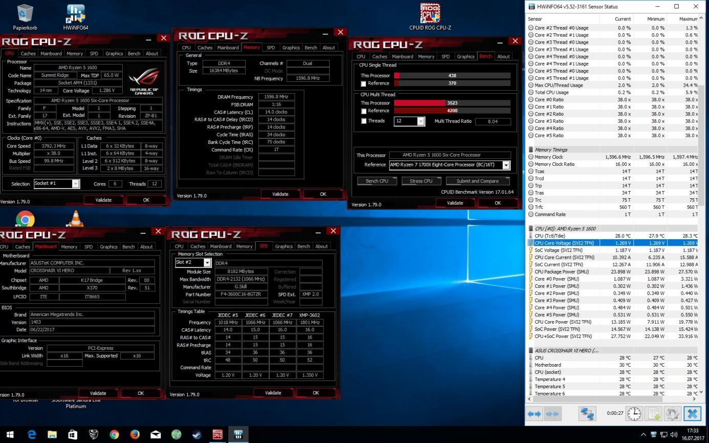

ich habe nochmal eine Frage zur Auslesung der CPU Voltage.
Und zwar übertakte ich immoment mit dem Ryzen Masters.
Dort habe ich bei CPU Spannung 1,325V angebeben.
Nun habe ich paar Cinebench durchlaufen lassen und mir jeweils die Daten über HWInfo und CPU-Z angeschaut bzw verglichen.
Nun habe ich folgende Ergebnisse:
CPU-Z: bei Core Voltage: 1,373V
HWinfo: bei Cpu Core Voltage (SVI2 TFN): 1,256V
D.h ich bin bei CPU-Z über der angegebenen Spannung und bei HWInfo ist es zu niedrig angezeigt. LLC ist immoment auf AUTO
Ist das normal das bei den Programmen so ein großer Unterschied auftaucht oder schaue ich bei HWInfo auf den falschen Sensor?
Irgndwelche Tipps bzw was würdet Ihr tun?
PS: wollte mal versuchen die Ryzen Master Settings ins Bios zu übertragen, wollte nun wissen ob ich richtig bin.
Bei Clock Ratio steht AUTO, dort würde ich 38 eingeben und oben links steht nun 3,8ghz... so richtig?
Bei CPU Voltage gehe ich auf Manual, nun erscheint ein Menü wo es heißt CPU Coltage Override, muss ich dort nun meine feste Spannung eintragen, sprich 1,325V ?
MfG
Jegliche Messung ist mit Abweichungen verbunden. Vom Sensor zum (evtl.) Messumformer über den Analog-/Digitalwandler... Je nachdem wie die eben Messkette aussieht.
Zur genaueren Bestimmung der Spannung eignet sich ein halbwegs gutes Digitalmultimeter.
Wirklich gute Digitalmultimeter liegen häufig im dreistelligen Bereich aufwärts.
Sofern dein Board keine Spannungsmesspunkte bietet, müsstest du dann aufpassen, dass du keinen Kurzschluss verursachst.
Des Weiteren können weitere leichte Abweichungen zwischen deinem vorgegebenen Sollwert im Bios und dem tatsächlich anliegenden Wert liegen.
Bei so großen Abweichungen würde ich aber eher darauf tippen, dass dein Tool (HW-Info) nicht richtig gearbeitet hat, oder du den falschen Wert abgelesen hast.
Lange Rede kurzer Sinn. Im Allgemeinen würde ich eher CPU-Z vertrauen als anderen Tools.
Unabhängig vom Tool sollte die tatsächlich anliegende Spannung, bei einem halbwegs guten Board, in etwa der im Bios eingestellten entsprechen.
Zur Einstellung:
Der CPU Mulitplikator (z.B. die 38) multipliziert mit dem Referenztakt (BCLK) ergibt den CPU Takt.
Für einfaches Overclocking reicht das Ändern des Multiplikators völlig aus.
Wenn man jedoch das letzte Quäntchen rausholen will und auch bei anderen Taktraten flexibler sein möchte, bietet sich zusätzlich das Ändern des BCLK an.
Den BCLK kann man im Moment aber nur bei den besseren Ryzen Mainboards (z.B. Crosshair VI Hero & Taichi) anpassen.
Die VCore Spannung dürfte die sein, die du ändern willst.
Je nach Mainboard-Hersteller werden die Einstelloptionen oft anders benannt.

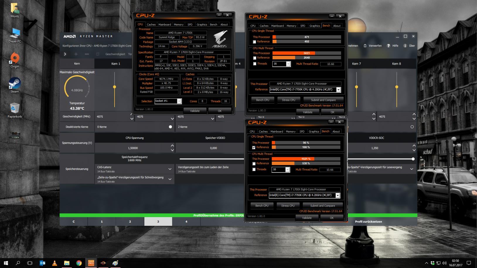

Nice! Neue CPU oder deine bisherige? Und ist der mit den Spannungen stabil oder war das eher was für die schnelle Validierung?
Das war nur der CPUz Benchmark und die Validation - Score steht rechts.
Alte CPU, neues UEFI.
Eben noch 4100 Mhz mit 1,55v getestet - keine Chance. Da stürzt sogar CPUz bei der Validation ab.
Das UEFI 3.00 ist aber für mich persönlich nicht der Renner um ehrlich zu sein. Werd wohl auf 2.40 zurückflashen müssen.
Aufs Frühjahr warten und Nachts ab ins Freie mit dem PC
Dann funkt auch 4100 oder gar 4200-4300 in CPU-Z bei -10 bis -20 Grad
Januar-Februar gegen 6:00 herum sind zumeist die tiefsten Temperaturen
Oder mit Trockeneis anfangen. :d
Über 90 °C für eine CPU sind schon wirklich hart.
Nach Offset! Sonst wäre die Bude schon 3 mal abgefackelt. :d
Ich werd heute Nacht mal stilts memory timings reinbringen und dann nochmal 4075 benchen. Da sollte ich dann bei der Single Thread Performance den i7 7700k wegnageln und bei Multithread eventuell den dicksten Intel in der aktuellen "stock"-Liste. ( sollte ein 10/20 sein )
Also 72°C mit Lüftkühlung bei dem OC ist doch gut^^
Sowas geht natürlich nur dank verlötetem Heatspreader ;)
Geb deinem Teil doch mal die Sporen und bench mal 4,1 Ghz mit 1,55v.
Der CPUz Score wäre mal interessant.
