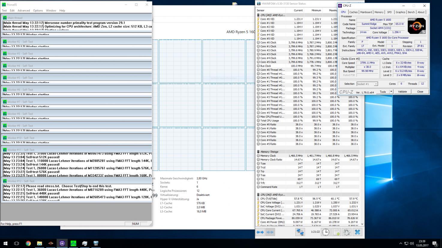

Max 60°C bei 3,8Ghz@1,296V mit 36°C Wassertemp (300 RPM Lüfter).

300U/min ist ja bei der der CPU-Temperatur lächerlich gering, hängt da ein PKW-Radiator dran? ;)

Ne. :d Die Lüfter laufen auch erst bei ca 32°C an.
Ist ein 240er 45mm (Push Pull) und ein 360er 30mm. Hing vorher die GPU immer mit im Kreislauf aber da die 480 eh nur für den Übergang bleiben soll häng ich die jetzt nicht mehr mit rein.
Real in Games gehen die Lüfter so grade eben an.

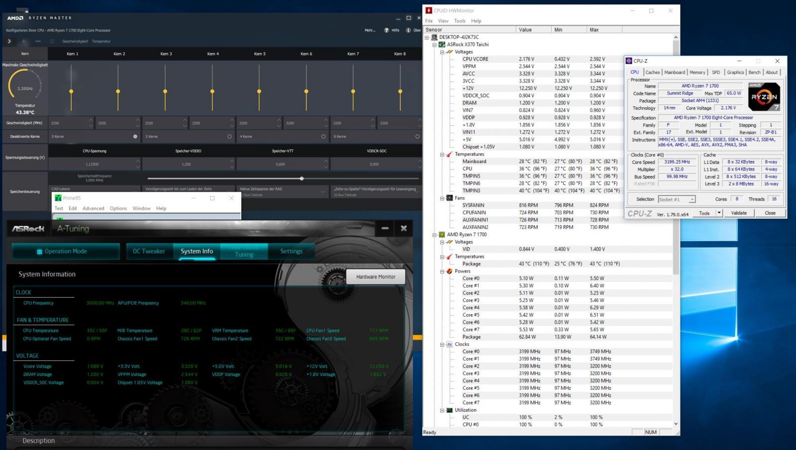

Wie verhält es sich denn genau mit der VCore und der VID? Hab mir mal das Video aus dem Startpost angeschaut, bin aber ned so richtig schlau geworden.
Hintergrund ist der, dass ich mit dem Ryzen Master Tool die CPU-Spannung auf 1,3V gesetzt habe. Diese Spannung finde ich im HWMonitor unter VID. Die VCore im HWMonitor und unter CPU-Z zeigt mir allerdings Werte über 2V an. Jetzt bin ich ein wenig verwirrt...

Vcore = VID + offset.
Welche Versionen von HWmonitor und CPUZ nimmst du?
HWMonitor 1.31.0
CPUZ 1.79.0
Ich hab jetzt mal alles auf Stock gesetzt und bekomme immernoch viel zu hohe Werte für die Core Voltage.
Nut das A-Tuning Tool meines ASRock X370 Taichi scheint die richtigen Werte auszulesen (Alle Einstellungen auf Stock):
