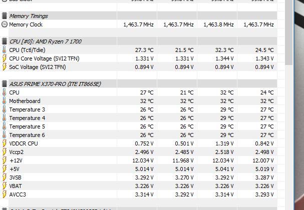

Kurze Frage. Ich habe meinen r7 1700 aktuell bei 3,7 und 1,20v laufen. Habe nämlich aktuell nur den boxed drauf. Nun ist es so, dass die 3,7 auch im Idle anliegen. Die 1,20v auch. Allerdings steigt die Spannung unter Last auf bis zu 1,24v in Cpuz.... Hwmonitor zeigt mir sogar konstant 1,55v an?!
Lcc Level 2 ist aktiviert.
Taktet die CPU im Idle nicht runter bei manueller Übertaktung und wie vermeide ich die zusätzliche Spannung?

Damit im idle auch runtertaktet, musst du über pstates (p0) im bios übertakten.
Bevor die Frage kommt nein das Asus Prime X370-Pro hat (noch) keine Option um über P-States zu übertakten.
Oh, das ist natürlich blöd. Nicht so schön die CPU ständig auf Vollgas, wenn auch ohne load laufen zu lassen.

Macht es der CPU etwas, wenn aufgrund fehlender p-state Optionen 24/7 eine Spannung von bis zu 1.4 anliegt?

Klaro, senkt die Lebensdauer bissele, verbraucht sinnfrei Strom und hält die Kiste heiß.
Sinn = 0.
Sinn = 0.
Dann macht es mit dem Asus Prime X370 Pro ohne Möglichkeit der C-State Übertaktung entsprechend keinen Sinn zu übertakten, weil im Idle nicht runtergetaktet wird?
Gesendet von meinem EVA-L09 mit Tapatalk
Kann man so nicht sagen, die Spannung wird ja gesenkt nur der Takt halt nicht. Ausserdem kommt es noch darauf an wie gut deine CPU ist. Meine läuft die 3900 mit 1,3...irgendwas und im Idle hab ich maximal 1,319V.
Ich frage mich ja ob durch ein Bios update die P-states noch nachgereicht werden, denn anderen non-flagship X370 Boards bieten diese Option ja auch. Waere wirklich schade wenn nicht.
