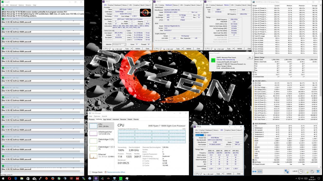

Habe auch mal einen run mit dem 1700X meines Kumpels gemacht:
VCore im BIOS: 1.3375V
Kuehler: Noctua D15 @ ~900RPM
Raumtemperatur: ~21.5 Grad
LLC: Auto
Mainboard: Asus X370-Pro
Ist die Temperatur ein bisschen zu hoch fuer die Spannung?
Des weiteren wundert es mich wieso ein VDroop von knapp 0.085V auftritt (siehe CPU Core Voltage und VDDCR CPU), bei euch liegt der meist so bei 0.03V. :hmm:
Wenn ich die LLC auf Level 3 setze, dann ist der VDroop praktisch immer noch bei 0.08V, beide VCore Spannungen werden einfach nur hoeher. Weiss da wohl jemand etwas drueber?

Würde mich auch interessieren. Bei einer voreingestellten VCore von 1,325V habe ich Spannungsspitzen von deutlich über 1,4V. Auch auf LLC=3 (Asus Prime X370-Pro). Erfahrungsgemäß habe ich teils gut und gerne 0,1V Differenz zwischen gesetzter und effektiver VCore.
Temperaturen waren bei mir unter Prime übrigens ähnlich, wobei meine Spannung im Durchschnitt noch ca. 0,05V höher lag.
Klar habt ihr Spitzen.
Belest euch mal wie LLC funktioniert.
Und deswegen geht man bis 50% / LLC Stufe 3 und nicht weiter.

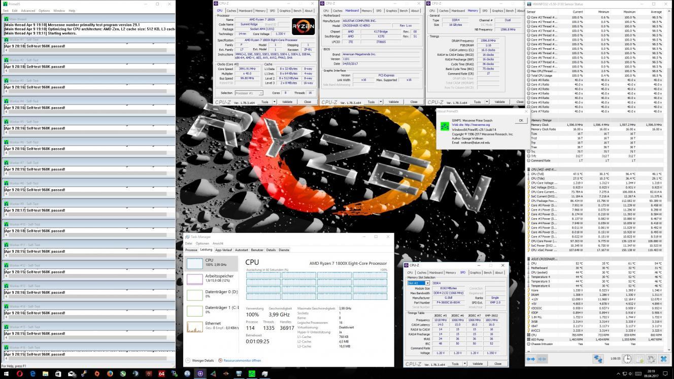

ich habe heute endlich mal Zeit gefunden, um mit meinem 1800x zuspielen;)...
https://abload.de/img/4ghz1.330v7tukb.jpg
Bitte noch formatieren
