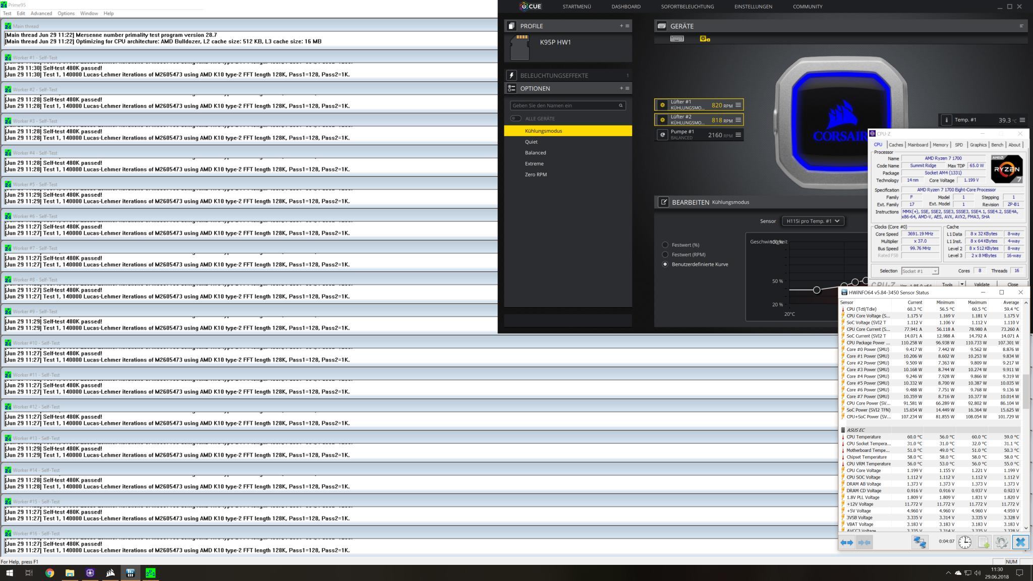

habe mal meinen Ryzen 1700 ein bisl übertaktet sind diese werte okay ?
Joah, passt soweit. Aber da ist noch gut Luft nach oben. 3,8 GHz solltest du auch noch gebändigt bekommen, denke ich.

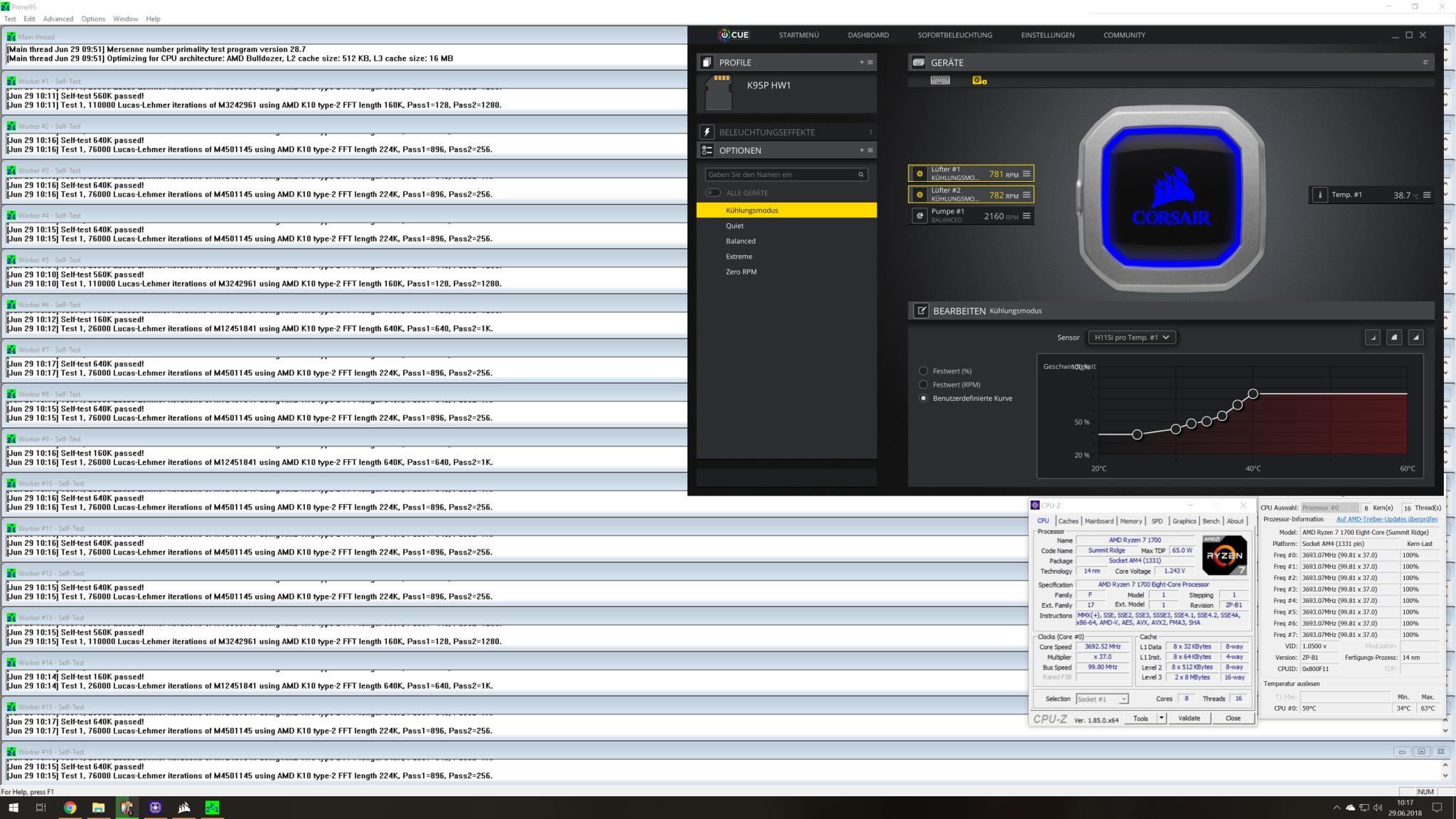

so habe nochn bisl getestet mit noch weniger vcore
LLC habe ich bei meinem crosshair herro auf 1 gestellt auf auto schmiert er immer ab ist das okay so
habe das mit demm LLC noch nicht so verstanden
ist das inordnung so wie warm darf denn ein Ryzen werden
Habe Prime noch 2 stunden laufen lassen die Temperatur hat sich bei 58° eingependelt
Der 2700X bekommt bei mir 1,53 V. Daher würde ich eher manuell auf 4,25 GHz stellen und die Voltage passend festlegen. Das spart Wärme und Leistung. Beim 1700 ist es noch extremer, der legt zwar nur 1,4 V an, das aber schon bei Standardtakt. Ich habe nun 500 MHz mehr all-core und das bei 1,24 V. Ersparnis: 60 W und 20°. Von der Singlethreadleistung beim 2700X merke ich nichts, das betrifft wohl auch nur einen Kern mit den 4,35 GHz. 4,25 aber dafür allcore lohnen meiner Ansicht nach mehr, insbesondere verbunden mit schnellem RAM. So komme ich fast an 2K im Cinebench.
