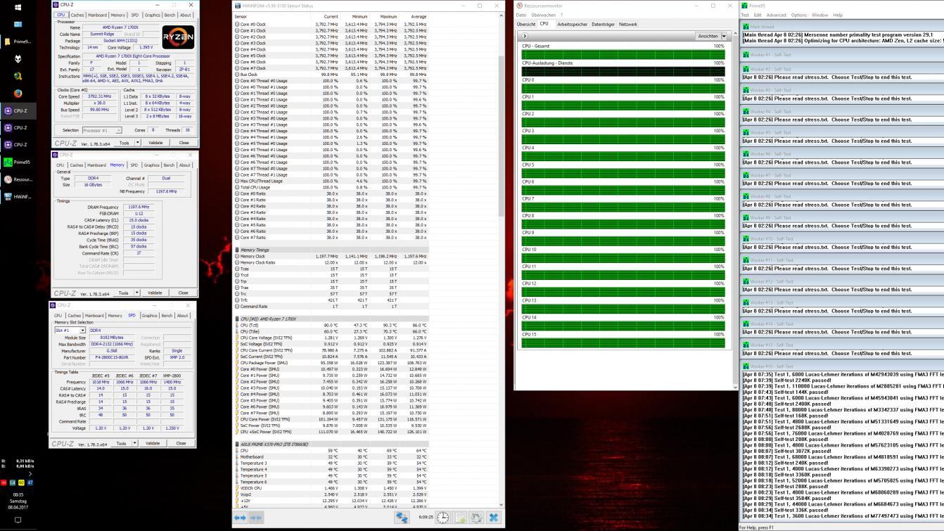

Ich wollte eigentlich einen 6h-Prime-Run bei eingestellter VCore von 1,300V für 3,8 GHz für die Statistik posten. Doch der ist imo nichts wert. Als ich heute Mittag den PC aus dem Energiesparmodus reaktiviert habe, ist er mir nach kurzer Zeit des Browsens abgeschmiert. So viel zur Alltagstauglichkeit. :(
Hier zumindest ein Screenshot:
Formatierst du den run noch?
Dann trage ich ihn ein
