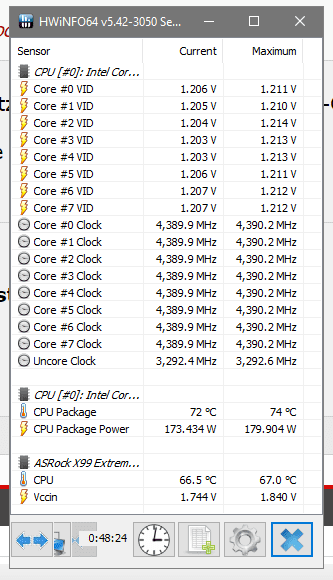

Bist Du denn sicher, daß die 55°C stimmen? In dem verlinkten Video hatte der Typ auch ne WaKü dran und hatte ~80°C auf dem Zettel bei 4GHz. So wie ich das sehe werden hier gerade reihenweise nagelneue CPUs gebraten....
Hier mal ein Screen meines 5960X bei 4,4GHz nach 45 Minuten Handbrake x264. Man beachte die Package Temp und die Package Leistung sowie die Vcore bei einer 22nm CPU. Intel gibt 65°C Max vor.... Der Prozzi hängt allein an einem 360er Aquaduct. Da überlege ich schon, ob 4,2GHz nicht vernünftiger wären, weil er da die 65° Vorgabe einhält. Package ist ungleich CPU-Temp!!!!

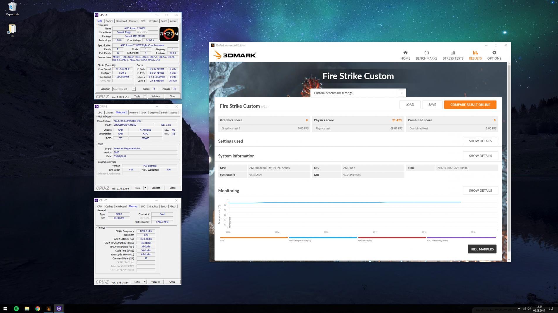

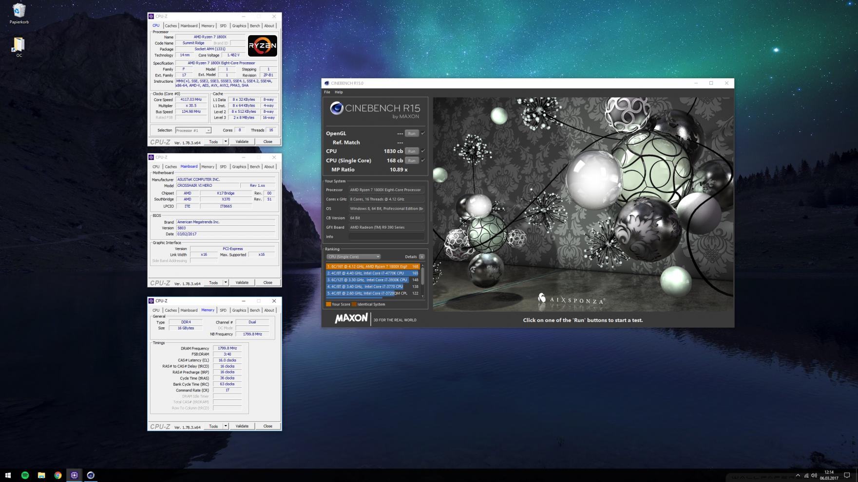

Hab mal ein wenig weitergetestet, >4.1GHz mit Spannung <=1,45V nicht zu machen.
Da AMD so gerne CineBench mag - 4.1GHz DDR4 3600 CL16-16-16-36
und noch einen 3DMark Physics - 4.1GHz DDR4 3600 CL16-16-16-36

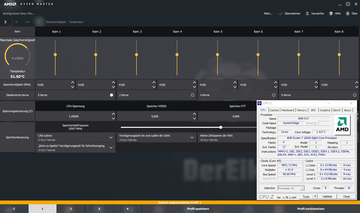

Also ich bekomme 4.1 GHz auf allen 8 Kernen bei 1800x stabil mit 1,45 V hin. Habe noch nicht versucht tiefer mit der Spannung zu gehen, sondern gleich die "große Keule" rausgehauen.
Betrieben wir das Ganze mit WaKü. Keine Ahnung also, ob 1,45 V für 24/7 Betrieb in Ordnung wäre, wenn man ne WaKü hat und 4,1 GHz stabil laufen :) .
Die 52°C sind bei Prime 28.7 blendtest?
Welche Temperatur hat das Wasser bei dir?
Demnächst wird dann mit einem neuen Bios weiter getestet, was Ram und FSB mäßig geht.
Kühler ist ein Noctua NH C14, der (Gott segne diese Firma , bei Rechnungsvorlage sogar umsonst ! ) umgerüstet werden konnte.
Vollast 48°C offenes Gehäuse.
