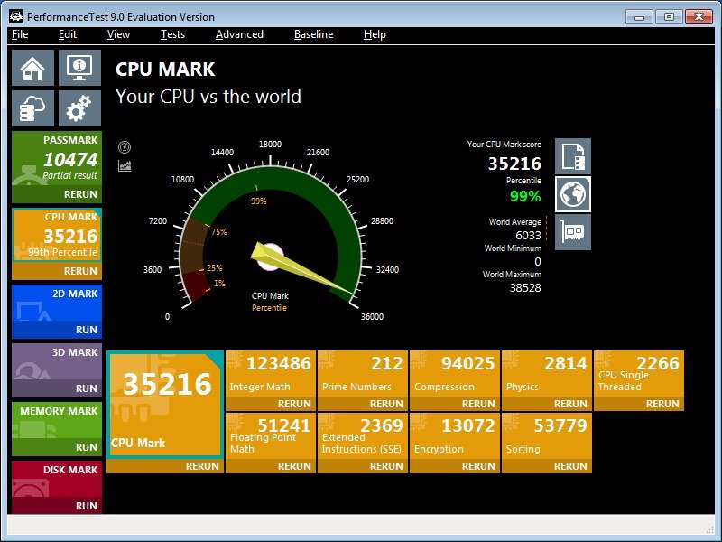

Nur mal so zur Info wie Rechner mit je 2 Xeon E5-2696v3 und v4 sich im Passmark schlagen:
