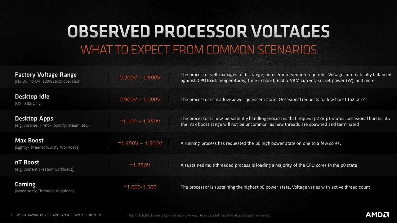

Ich gehe ja davon aus das man abgesehen von den AMD Vorgaben für PBO den Maximaltakt einfach fest einstellt, somit also deckel, sowie die passende Spannung dazu.
Sprich wenn geschalten wird, dann eben 4gHz und nicht anders, oder eben 4,1 mit Spannung X oder, oder, oder :-)
Ein paar hundert mhz bringen dir in Games halt garnix, bringen aber Undervolting-Potenzial, PBO nach AMD Vorgaben takten ohnehin kaum höher als 4gHz, bei den 2000ern jedenfalls, das müsste man bei nem 3000er, 5000er natürlich anders betrachten.
Man könnt ja einfach schauen wo der mit AMD Vorgaben landet und dann geht das mit CB23 auch wieder auf.

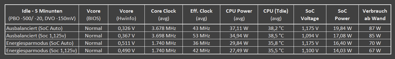

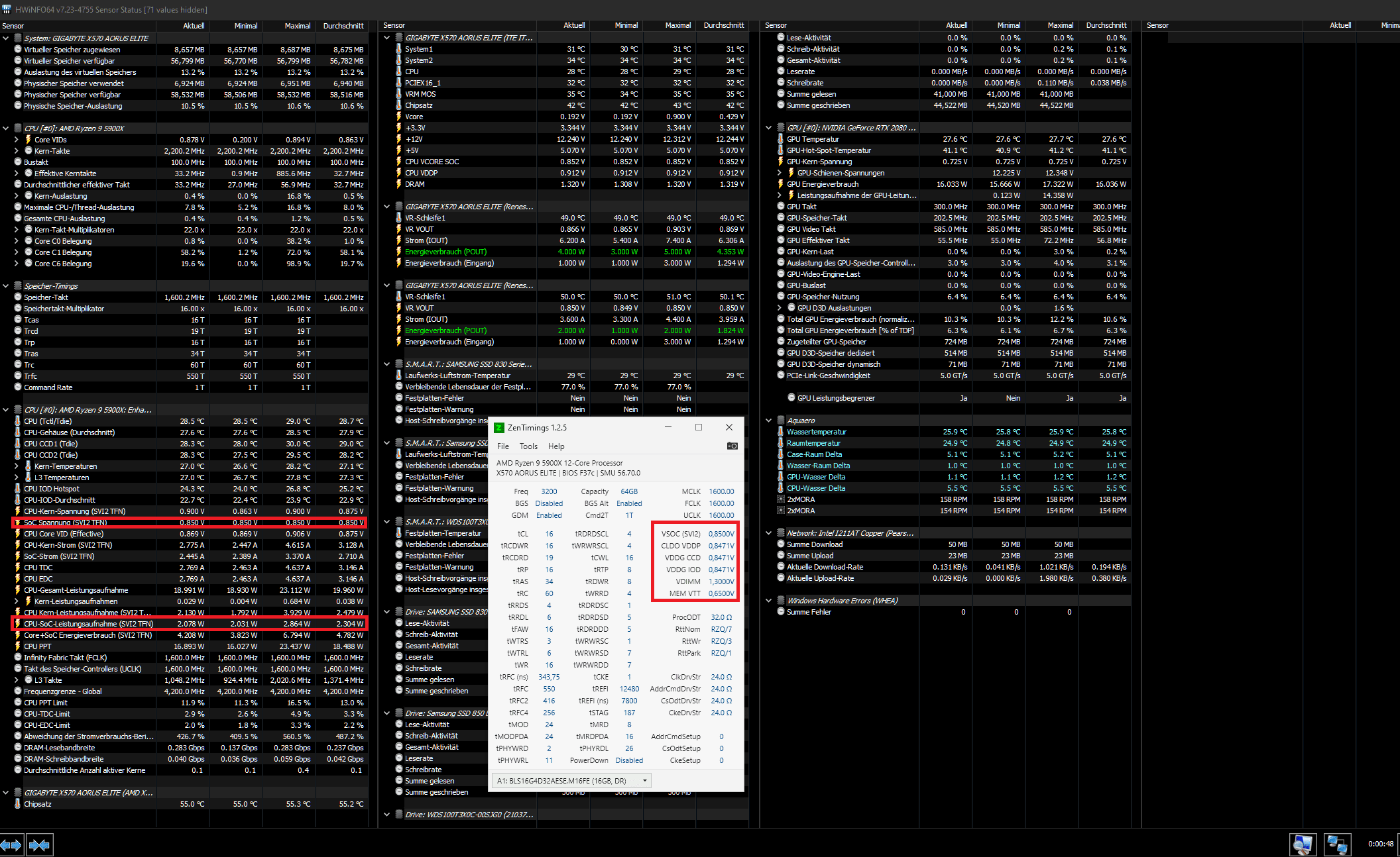

Bin mittlerweile aus dem Urlaub zurück und habe zumindest schon mal ein paar idle-Werte gemessen. Aktuelles BIOS (F36e) habe ich auch draufgebügelt, damit ich die SoC-Voltage anpassen kann. Hab im BIOS mal probeweise SoC-Voltage auf 1,125v gestellt, um von den 1,175v aus dem Auto-Modus etwas herunterzukommen.

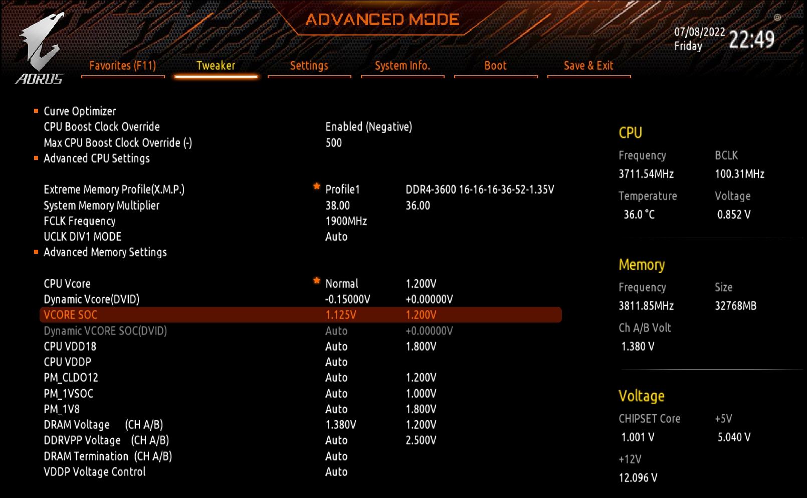

Mit dem neuen BIOS klappt das auch. Im Chip kommen dann laut HWinfo 1,094v - 1,100v an, was zumindest 2-3w im SoC-Verbrauch spart. Naja, besser als nichts und immerhin geht die Einstellung. Dennoch, solange RAM OC/ XMP aktiviert ist und IF über 1600 MHz taktet, bleibt der SoC Verbrauch in diesem Bereich. Viel weiter bekommt man den wohl nicht runter.
Noch ein paar zusätzliche Infos, damit man das Chart besser nachvollziehen kann:
Idle-Messung: PC gestartet, ca. 5 Minuten gewartet, so dass alle Dienste und Programme vollständig geladen sind und dann einfach im Windows auf dem Desktop 5 Minuten geloggt.
Stromverbrauch ab Wand: Dieser Verbrauch bezieht sich auf das gesamte System mit GPU, AIO, Lüfter, Tastatur usw. jedoch ohne die Monitore, Soundsystem etc. Zwischen Steckdose (Wand) und PSU ist ein Strommessgerät zwischen gesteckt, womit man den aktuellen Verbrauch auslesen kann.
Die Vergleichsmessung in Spielen werde ich noch nachholen. In einer kurzen Runde AC Valhalla blieb SoC-Voltage bei 1,094v @ 20,44w SoC Power. Wollte erstmal ausgiebig andere Werte vergleichen, um sicherzustellen, dass das neue BIOS nicht die alten Vcore-/ Verbrauchswerte beeinflusst.

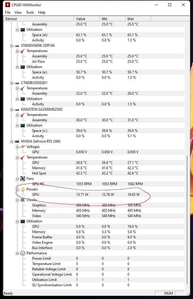

So, dann schau mal nach, was deine GPU im Idle komplett ohne Bildausgabe verbraucht.
Man sieht es ja schon im Vergleich es IDLE, wasInduktor da so schreibt, das Ding bretzelt im IDLE einfach mal 20 Watt mehr weg, ehr fast schon 30
Was brezelt wo 30W mehr im Idle? Boost (ggf. mit PBO)? Nein. Ram OC? Nein.
da ist dann ohnehin was falsch
Nein, das ist genauso, wie ich es möchte.
Nein, das stimmt generell nicht. Selbst ohne PBO, nur mit Stock-Limits, läuft die CPU (5900X) beim Gaming mit identischen Boost-Werten, da in beiden Fällen deutlich von 142/95/140 entfernt.
Nein. Wie schon gesagt ist die Spannung zweitrangig. Mein 5900X braucht exakt ~10W mehr im Idle, wenn ich von 1600 IF auf 1633 IF gehe - in beiden Fällen 0,85V SOC. Uncore OC Mode ist hier das Stichwort.

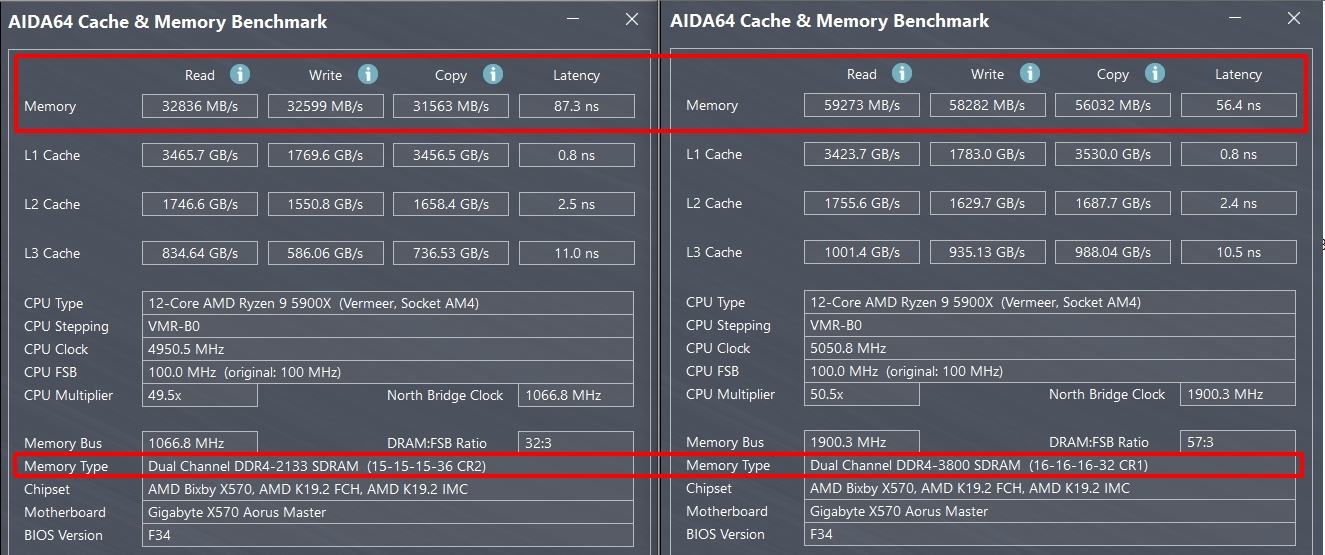

Ich hatte die 2133 MHz damals nur aus Neugier nach dem BIOS Update gebencht, weil das System nach dem Update alles auf Werkeinstellung zurücksetzt und einmal durchbootet. Hat sich halt einfach angeboten.

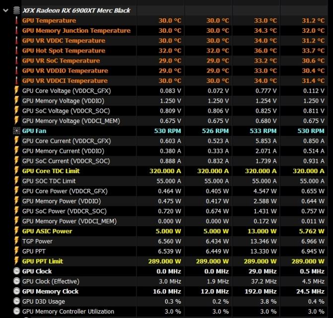

deswegen zieht so eine Grafikkarte ja im IDLE auch Strom.... Was genau soll es denn für Stromsparmechanismen geben an dieser Stelle, das möcht ich mal sehen das der Takt da sich variabel ändert sowie die Spannung, das müsst man ja auslesen können beispielsweise mit dem HWMonitor
Bei meiner 6900XT sind das ca. 5-7w. Zumindest bei 60Hz mit zwei 27"er.
Erhöht man die Bildwiederholrate (120, 165 etc.), steigt der Idle-Verbrauch auf ~30w, was auch am Stromgerät sofort messbar ist. Soweit ich weiß, ist das ein typisches AMD-Ding, was mindestens bei Multimonitor-Setups vorkommt. Ich bin mir gerade nicht sicher, meine aber, dass das irgendwann mit einem Update reinkam.

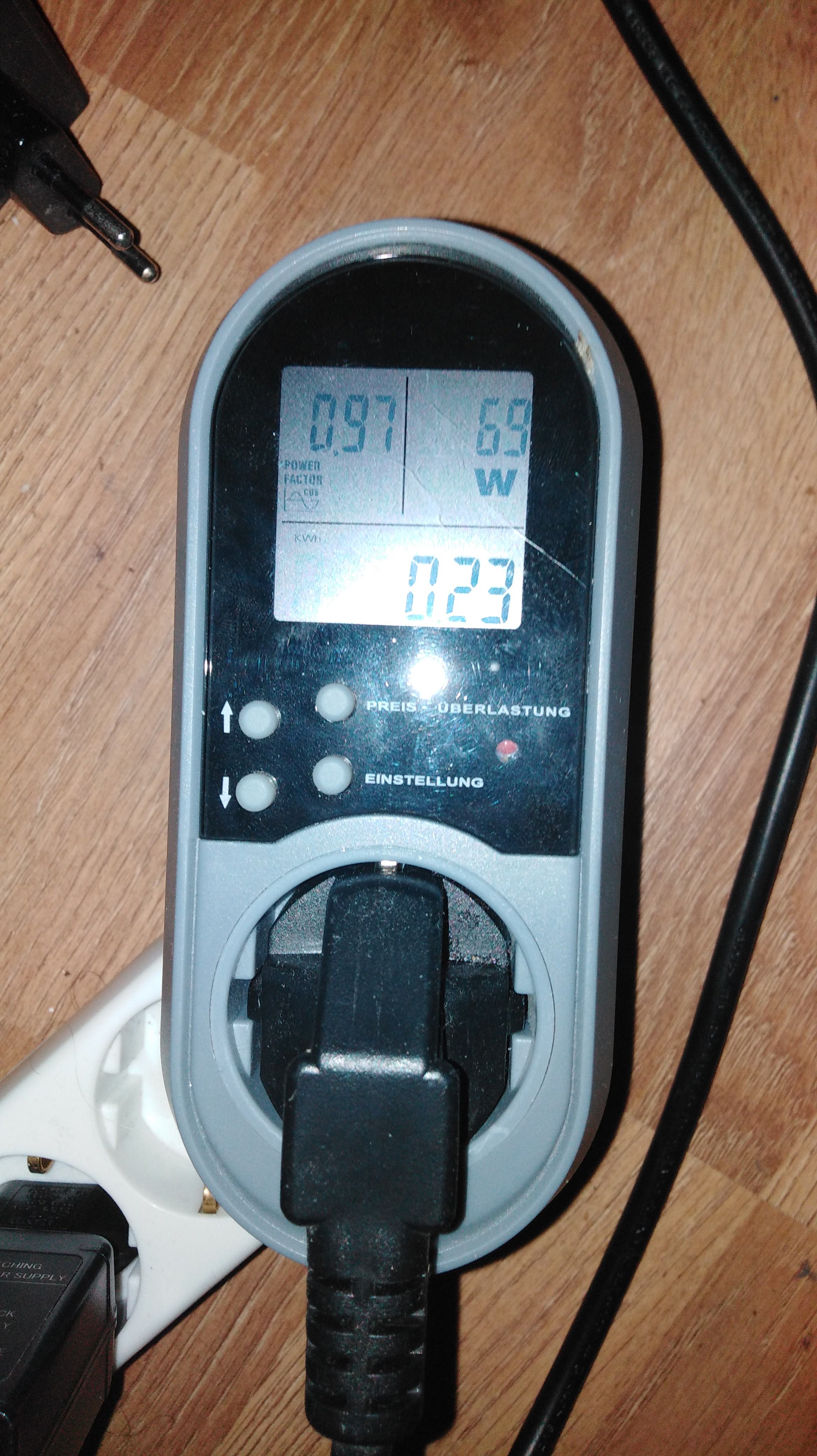

Externes Strommessgerät auch ja, welches genau such ich dir eben raus und editiere nach
Gruss Dennis
Ah schau mal, Foto von dem Teil (beim Foto von dem Teil, war natürlich nichts optimiert, mit einem 2600X), sowie ne PDF vom Hersteller
Edit:
Ich messe also genauso wie du @Induktor was du in deiner Tabelle als "Ab Wand bezeichnest"

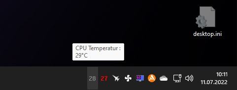

Schafft ihr übrigens im IDLE nachdem die Kiste aus dem Ruhezustand kam unterhalb von 30°C TDie zu bleiben ? (Raumtemperatur gerade knapp 21°C)
Ist vom MSI Afterburner, ist aber dasselbe wie FanControl beim TDie Sensor auszulesen bekommt.
Daher ist das Overlay vom Afterburner auch ohne HWInfo halt einfach schon völlig ausreichend, ob was während des Gamings dann bei der Leistungsaufnahme genauso eher Rechnet wie HWInfo oder ob es tatsächlich misst an der Stelle, wäre natürlich mal sehr interessant.

Da bleibt sogar unter 30°C wenn ich hier herumscrolle wie ein wilder und hier jetz mal eben etwas schreibe (PBO AMD Vorgaben, LLC6, Minus Offset bei 0,1250V VCore CPU)

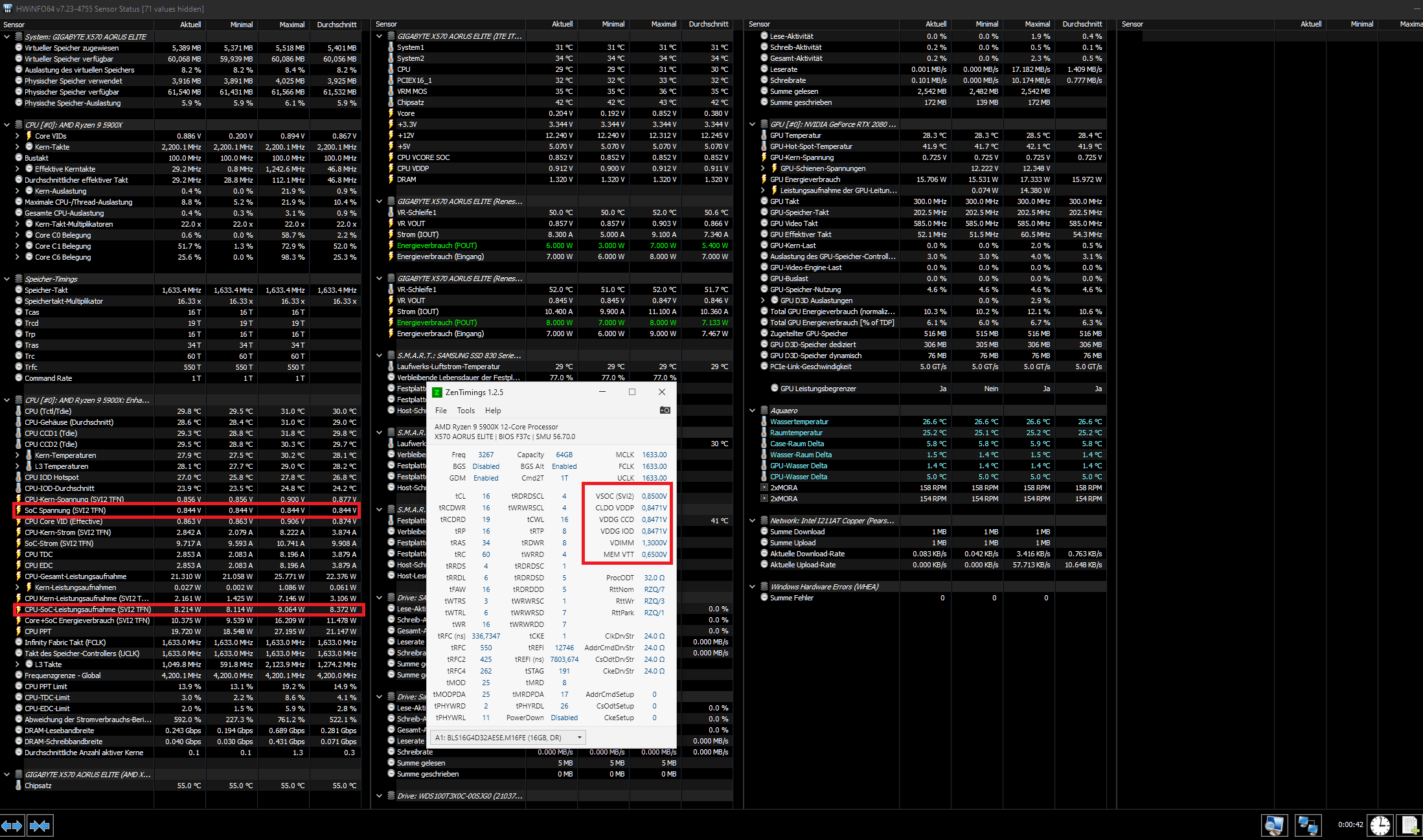

Im Anhang habe ich mal zwei Bilder für dich. In beiden Fällen liegt die SOC-Spannung bei fix eingestellten 0,85V. Einziger Unterschied ist der RAM+IF Takt, welcher von 1600 auf 1633 MHz angehoben wurde.
-> Ergebnis: ~4-fach höherer SOC-Verbrauch trotz identischer SOC-Spannung.

Ich und auch @Induktor messen das ja nicht ohne Grund mit dem Leistungsmessgerät.
Danke für den Nachtrag. Die Angaben ab Wand sind aber immer mit Vorsicht zu genießen und nur sehr bedingt mit anderen Systemen vergleichbar. In meinem Fall soll es nur aufzeigen, wie der Verbrauch von Setting A zu Setting B sich erhöht/ verändert. Da sich am System in allen Messungen selbst nichts ändert und externe Einflüsse ausgeschlossen werden können, ist die Vergleichbarkeit gegeben. Du kannst jetzt aber nicht hingehen, ein Strommessgerät an dein System anklemmen und es mit meinem vergleichen.
Zum einen weiß man nicht, was alles gemessen wurde. Sprich nur PC oder möglicherweise noch Monitore etc. Dann wirst du ziemlich sicher ein anderes Netzteil haben, sicherlich mehr als zwei Lüfter, andere Kühllösung, andere GPU, anderes VRM usw. Deshalb ist eine Vergleichbarkeit von zwei unterschiedlichen Systemen nicht wirklich sinnvoll, zumindest in diesem Kontext hier.
Wie schon desöfteren geschrieben, HWInfo schätzt/rechnet und misst nicht, stellst du dasselbe mit so einem Leistungsmessgerät fest, nach Wirkungsgrad vom Netzteil und wenn, inwiefern ?
Das ist die goldene Frage, die sich stellt.
Jeder ermittelte Wert ist eine Schätzung. Ist nur die Frage wie genau der ist und von dem, was ich bislang von anderen Leuten gesehen und selbst gemessen habe, ist HWinfo schon relativ gut.

Wie auch schon erwähnt - Cinebench interessiert sich Null für die RAM/IF Performance. Hier kann man nur an Effizienz verlieren, wenn man RAM OC betriebt.
Wiederhole den gleichen Benchmark mit 7-zip und du kommst zu einem völlig anderen Sweetspot. Wiederhole den gleichen Benchmark mit einem CPU-limitierten Spiel und der Sweetspot wird irgendwo dazwischen sein.

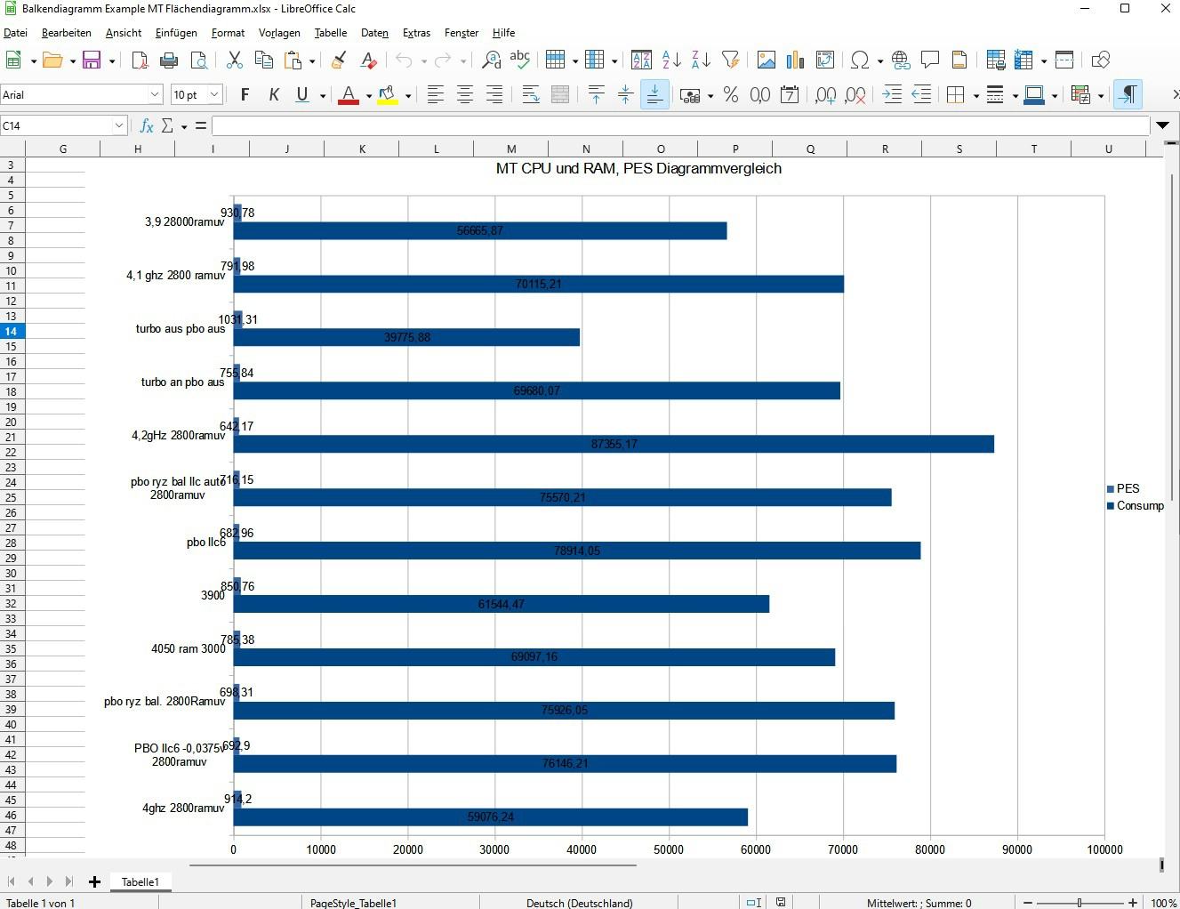

Hier mal alte Diagramme vom 2600X, is natürlich Volllast, Teillast wird aber immer ein entsprechender Teil davon sein, dieselbe Spannung halt, derselbe Takt, nur die Last eben ein Teil davon.
Teillast 50% kann man sich wohl noch am einfachsten vorstellen anhand der Vergleiche, 25% sicherlich auch noch und genauso auch 75
Gruss Dennis

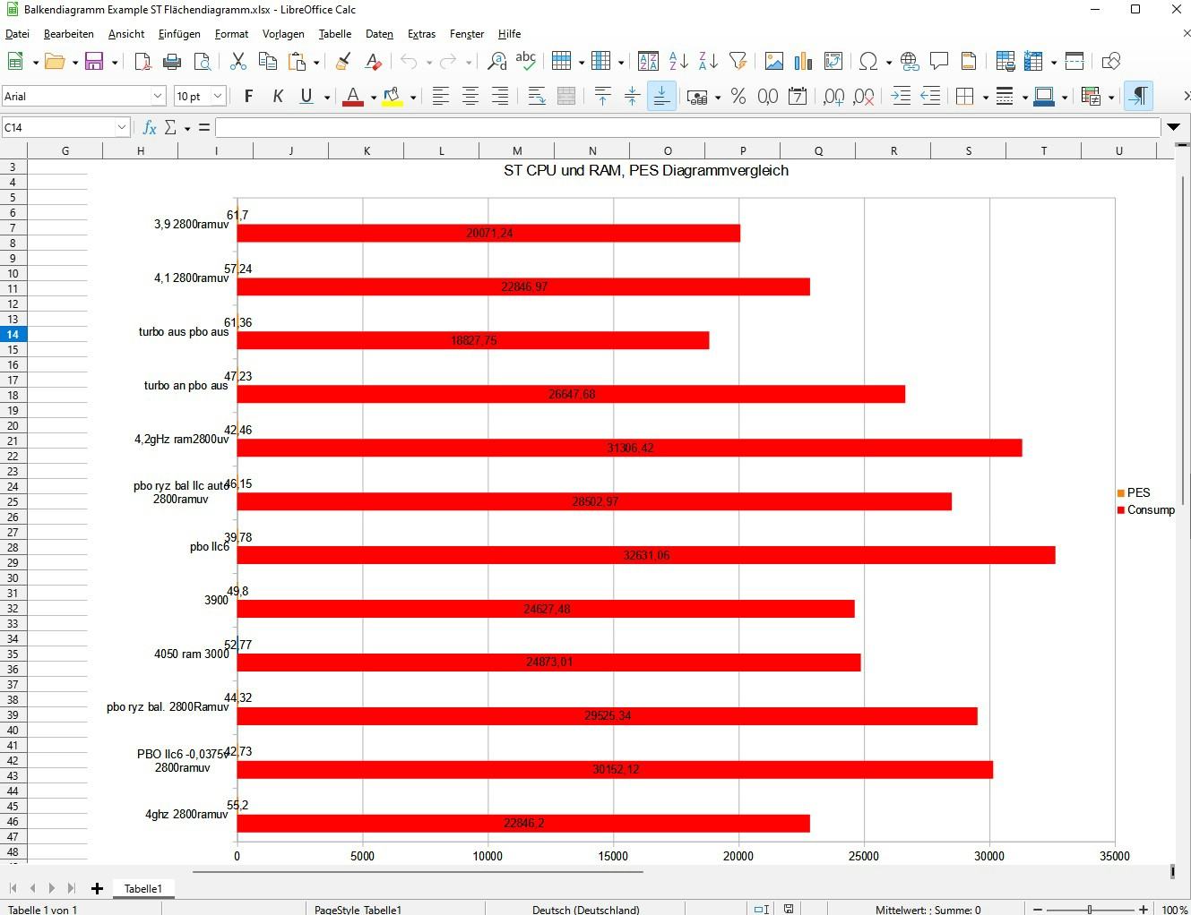

Man muss nur die untere Hälfte betrachten, 3,9 (3000er auf 3000 NB normal) vs 4ghz mit 2800 beim RAM.
Effizienz hat sich für mehr Takt verschoben auf effizienter
SingleCore bei Cinebench ist am Endeffekt Teillast, weil das "zum Teil" eben mit dem Scheduling auf mehrere Kerne verteilt wird als Teillast, keine Volllast eines einzelnen Kerns

PES ist ein Skript für Cinebench, das nutzt die Package Power über openhardwaremonitor.
Man sieht ganz eindeutig das 3,9ghz mit 3000er RAM mehr frisst für dieselbe Aufgabe als 4ghz mit 2800er ram, VCore und NB SoC natürlich angepasst.
