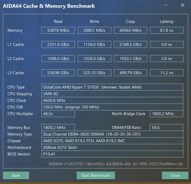

Das passiert nicht einfach nur bei Vollast, sondern nur mit Aida Stress-Test. Mit Cinebench 23 gibt es keine Probleme.

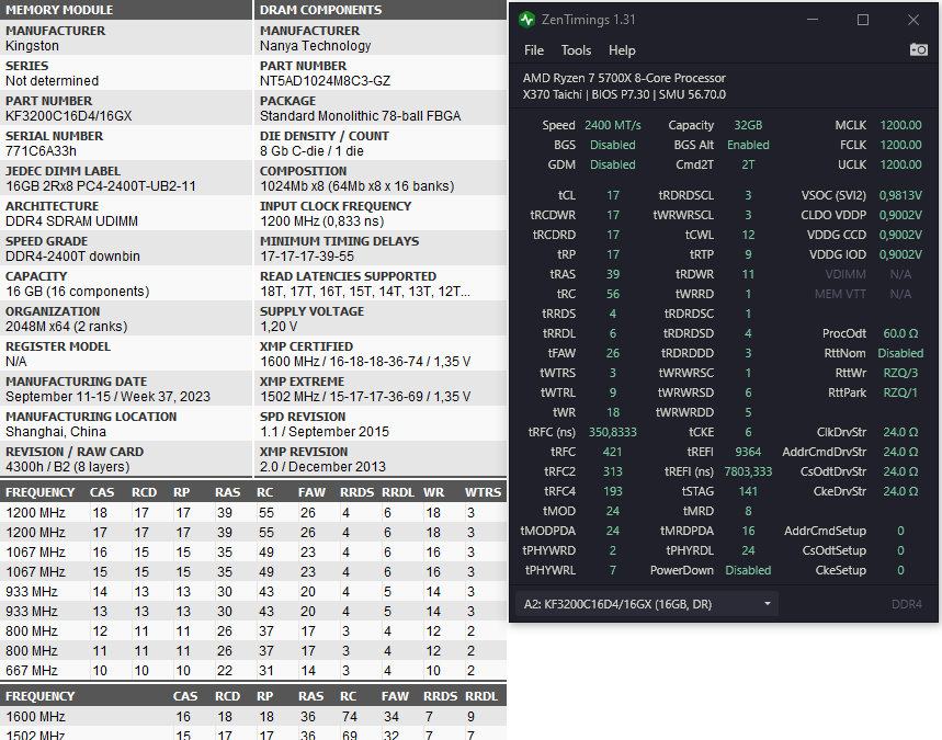

Ja nur zuvor soll es angeblich das uralte Netzteil gewesen sein. Jetzt der Ram und der ist neu und läuft ohne XMP im Standardmodus mit 2.4 GHz bei 1.2 V, eben wie ursprünglich auch vorgesehen.
Das Ding ist ja, wenn ich auch noch das Board kaufen muss, wozu habe ich dann überhaupt 5700x gekauft? Da wäre ich ja gleich auf eine günstigere AM5 Lösung gegangen.
ps: X370 Taichi ist für die CPUs bis 300 W Leistungsaufnahme ausgelegt. 5700x schafft das nicht mal mit 1.7 V.

darum sollst du ja die einzelnen ram-riegel testen, um die auszuschließen. du sollst keinen neuen ram kaufen. du hast ein problem und kennst die ursache nicht, da hilft nur potentielle ursachen ausschließen um die tatsächliche ursache einzugrenzen.
die leistungswerte deiner hardware sind vollkommen in ordnung, das wird mutmaßlich ein defekt sein. das taichi kann auch weitaus mehr als 300 watt vertragen, mit deinen einstellungen erreichst du solche werte gar nicht.
Ich denke, es ist nicht der Ram. Der bringt den Rechner nicht dazu, neu zu starten. Windows friert ein oder blauer Bildschirm, oder die Anwendung stürzt ab. Inzwischen ist nur 1 Riegel drin, aber wie geschrieben....

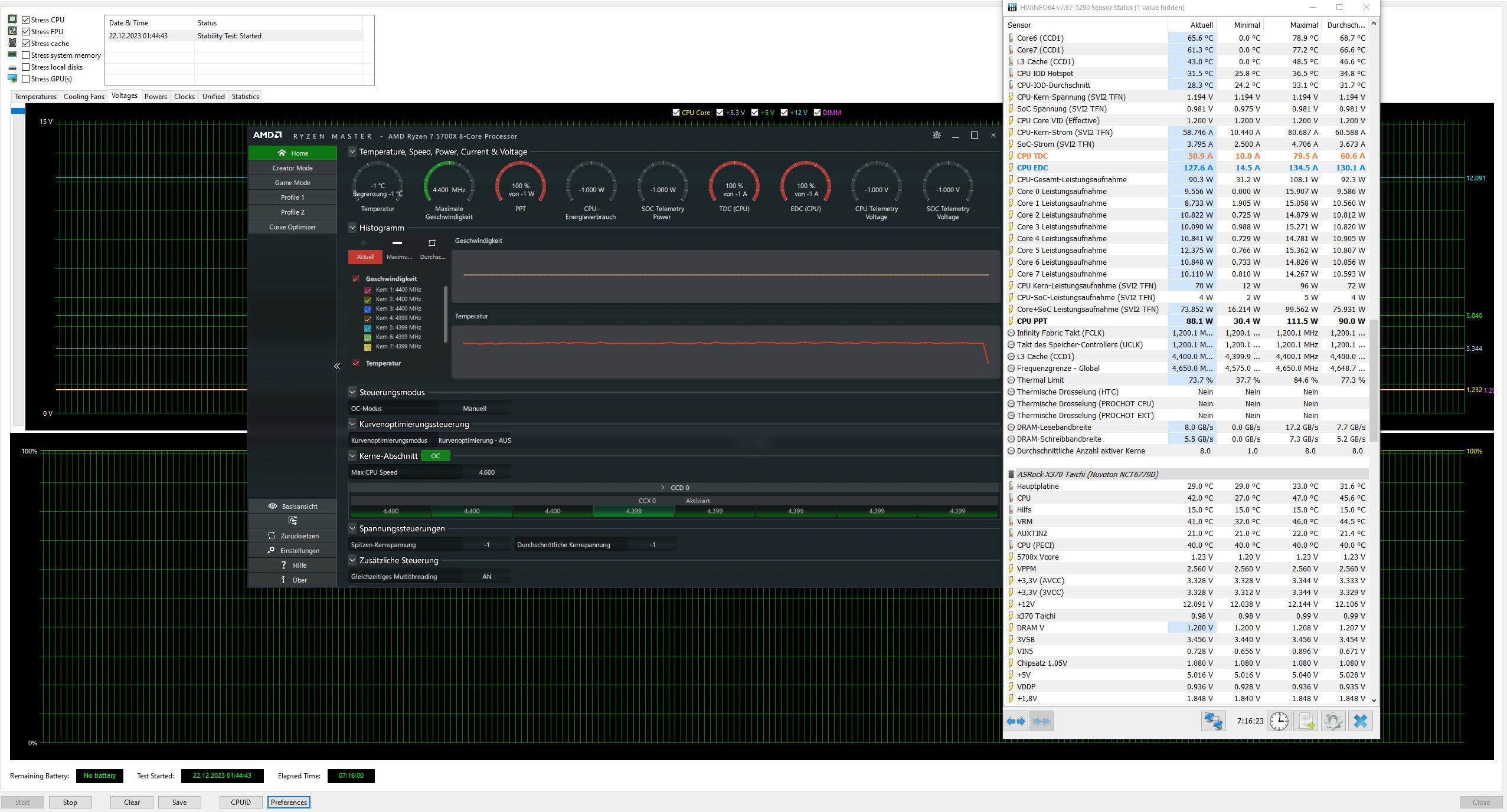

Wirklich die Abschaltung des Rechners? Ich kenne so was nur bei Überspannung oder bei Überhitzung. Dann gibt es vom MB einen Befehl und es schaltet den Rechner ab.
So und jetzt nach über 7 Stunden Dauertest, lief die CPU mit 4.4 GHz und 1.2 V stabil durch. Wobei der Wert Vcore bis zu 1.23 V anzeigt. HINFO lief mit einer Aktualisierungsrate von 20 ms.

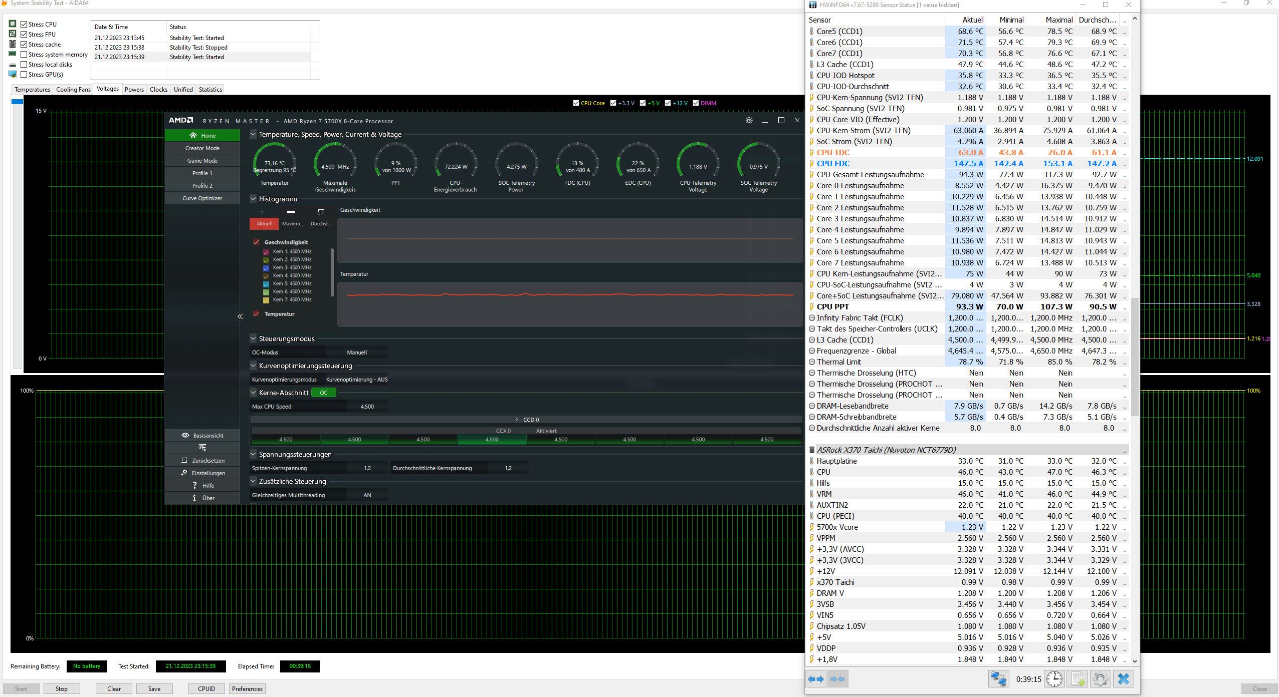

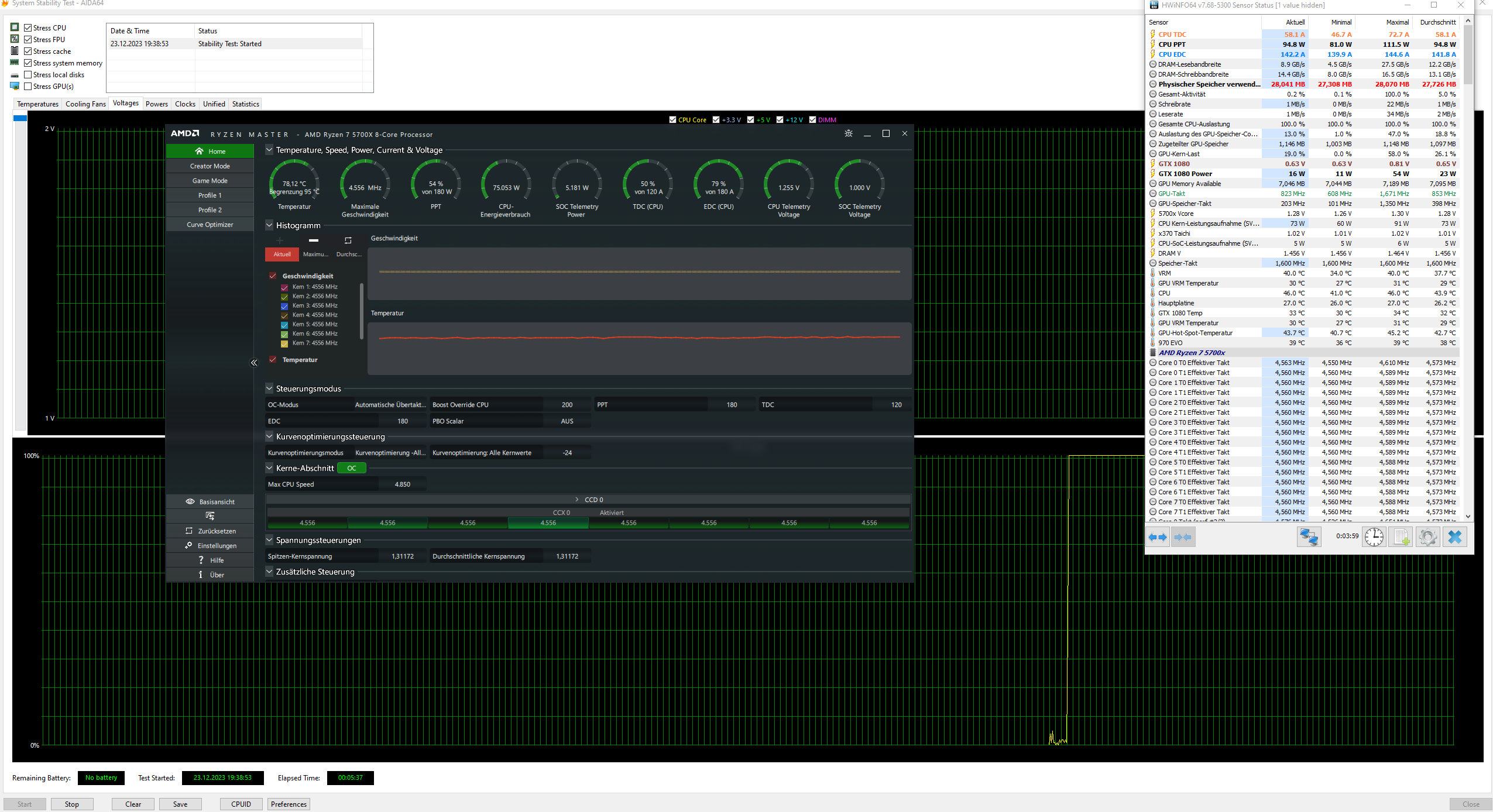

Ich habe jetzt mit dem "Curve Optimizier" gespielt. Bei -24 bei allen Kernen schafft die CPU selbst bei schwerer Belastung etwa 5550 MHz. Bei Belastung der 4 Kerne sind 5850 MHz drin. Allerdings PPT auf 180 W, TDC 120 A und EDC 180 A. Sehe keinen Sinn da diesbezüglich zu begrenzen. Ich denke, ich lass das erstmal so.
5Ghz hät ich auch gerne ^^
Aber wenn es nun läuft biste anscheinend endlich auf der richtigen Spur unterwegs.
Jau 5^^
Ich kann mir das nur so erklären, warum bei fester Spannung und der Frequenz es nicht läuft, aber bei Auto-Einstellung schon, dass die Spannung im ms Bereich erhöht und die Frequenz gesenkt wird. Vermutlich geschieht dies sogar unter 20ms, weshalb auch hwinfo es auch nicht aufzeichnet. Jedenfalls ist es für mich Fakt, dass meine CPU nicht mal bei 1.3 V die 4,5 GHz schafft.
Hm... vermutlich ne Macke im BIOS... auf Auto korrekt programmiert, auf Manuell packt er es nicht.
Zum Gegentest bräuchtest nen anderen Prozessor oder nen anderes Board. Damit könntest jeweils eins von beiden als Fehlerquelle ausschließen. Oder nochmal frisch flashen und resetten.
Wenn es mit Auto so gut läuft, lasse ich gern so. Wenn wirklich auf Auto (Curve Optimizer 0), die Spannung auf bis zu 1.43 V hochging, so jetzt mit -24 nur bis 1.33. Bei Ryzen 1 ist sie bis zu 1.55 V nach oben geschossen.

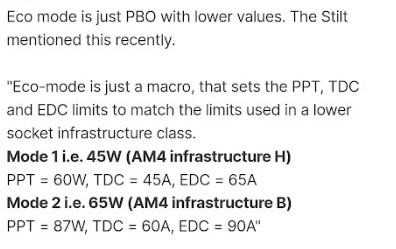

Ich hab noch das gefunden:
Nate152 schrieb:
PPT = Package Power Tracking - The PPT threshold is the allowed socket power consumption permitted across the voltage rails supplying the socket. Applications with high thread counts, and/or “heavy” threads, can encounter PPT limits that can be alleviated with a raised PPT limit.
Default for Socket AM4 is at least 142W on motherboards rated for 105W TDP processors.
Default for Socket AM4 is at least 88W on motherboards rated for 65W TDP processors.
TDC = Thermal Design Current - The maximum current (amps) that can be delivered by a specific motherboard’s voltage regulator configuration in thermally constrained scenarios.
Default for socket AM4 is at least 95A on motherboards rated for 105W TDP processors.
Default for socket AM4 is at least 60A on motherboards rated for 65W TDP processors.
EDC = Electrical Design Current - The maximum current (amps) that can be delivered by a specific motherboard’s voltage regulator configuration in a peak (“spike”) condition for a short period of time.
Default for socket AM4 is 140A on motherboards rated for 105W TDP processors.
Default for socket AM4 is 90A on motherboards rated for 65W TDP processors.
