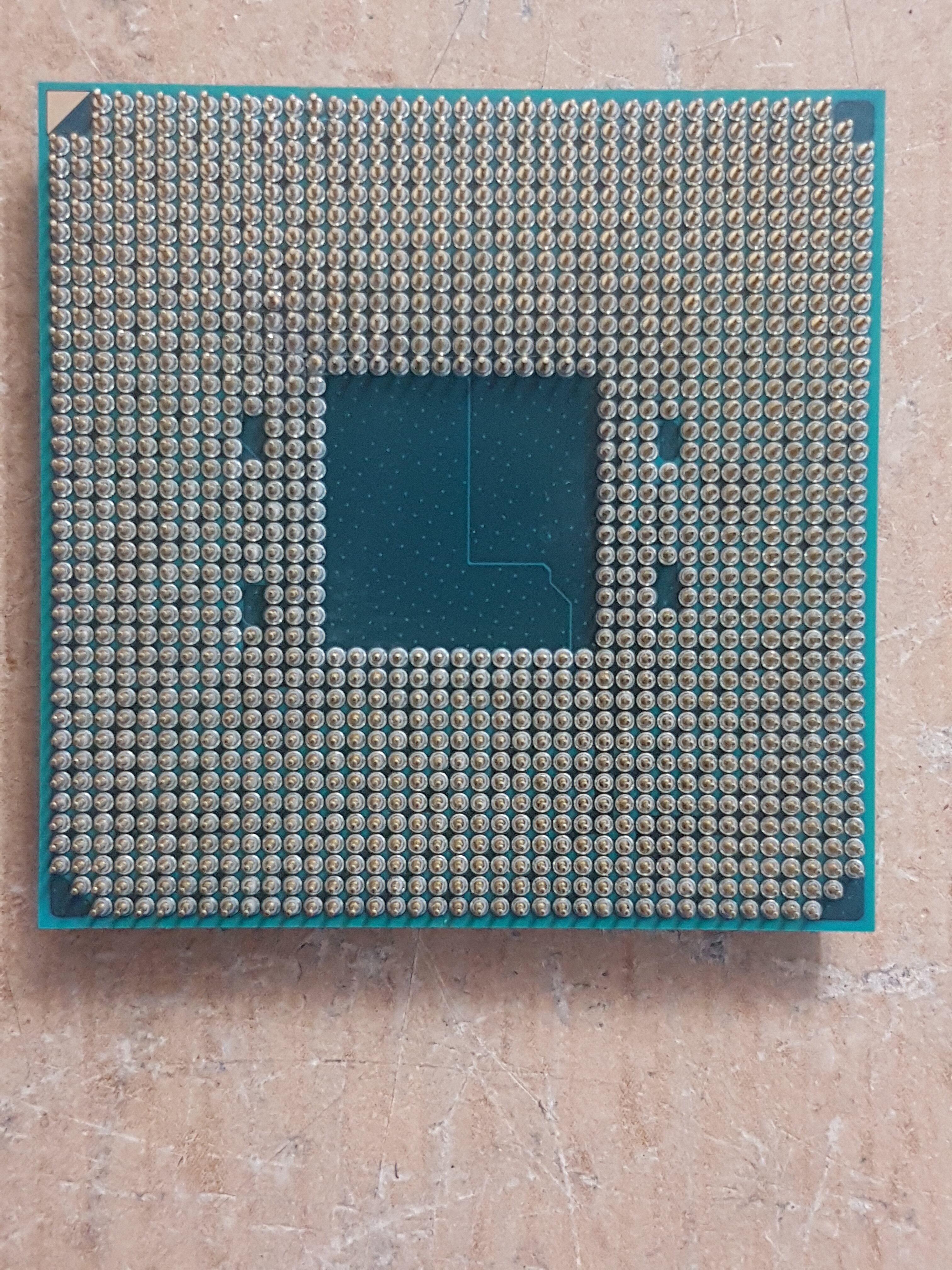

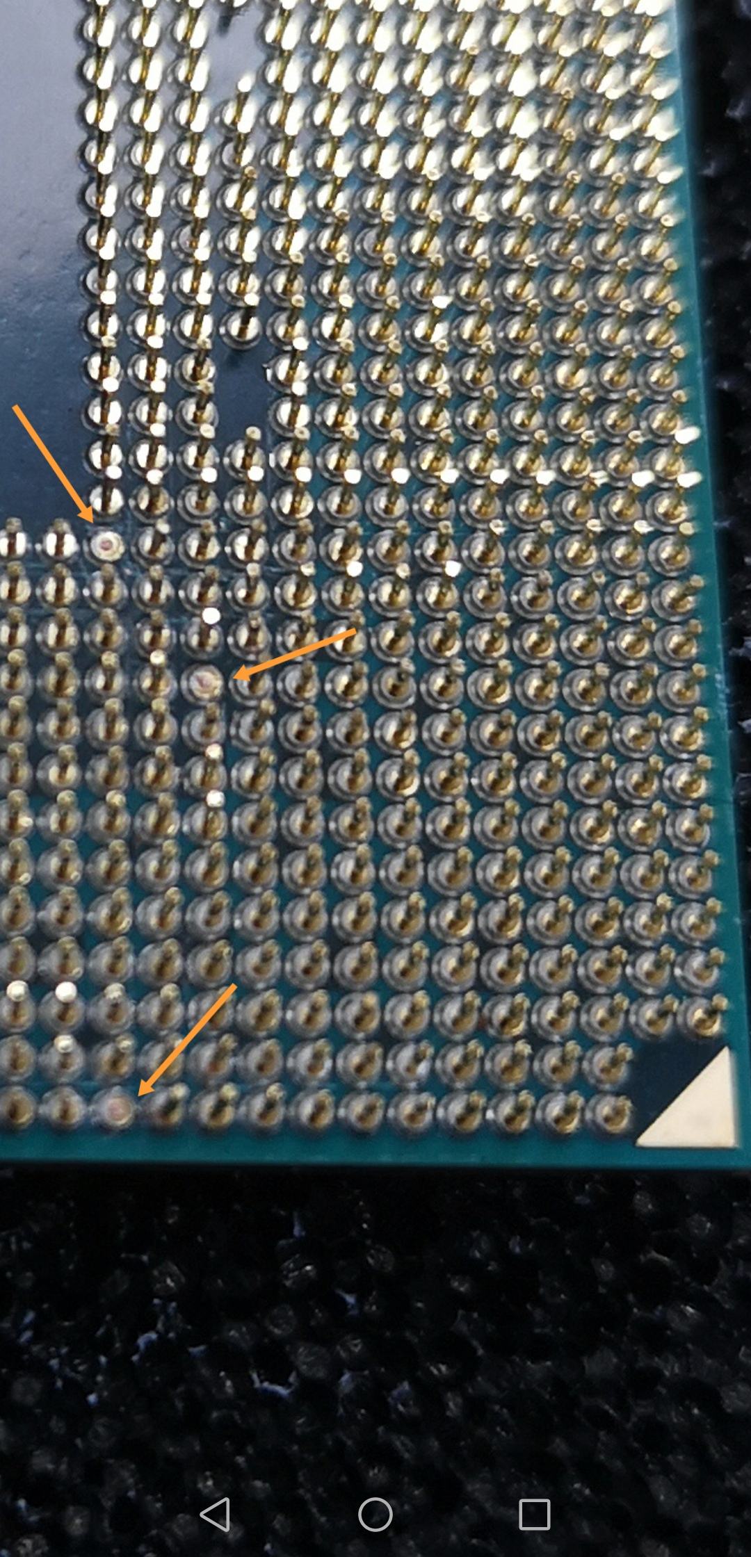

Hallo zusammen,
ich habs leider geschafft bei meinem AMD Ryzen 5 5650g drei Pins abzubrechen 😩 Mir ist die CPU am Kühler "kleben" geblieben und wurde dann somit aus dem Sockel gezogen 🤦‍♂️
Ich bin durchs googlen auf das Forum hier und den berühmt / berüchtigten @ubi aufmerksam geworden.
Ich hoffe ihr könnt mir irgendwie helfen 🙏
Im Anhang mal Bilder dazu. Ich hoffe man kann es erkennen.

Pins müssten sein
1 oben P_GFX_TXP[9
2 Mitte VDDCR_SOC
3 unten VSS
sind 2 wichtige für irgendwas :) der 3 te wäre zu verschmerzen denke ich.

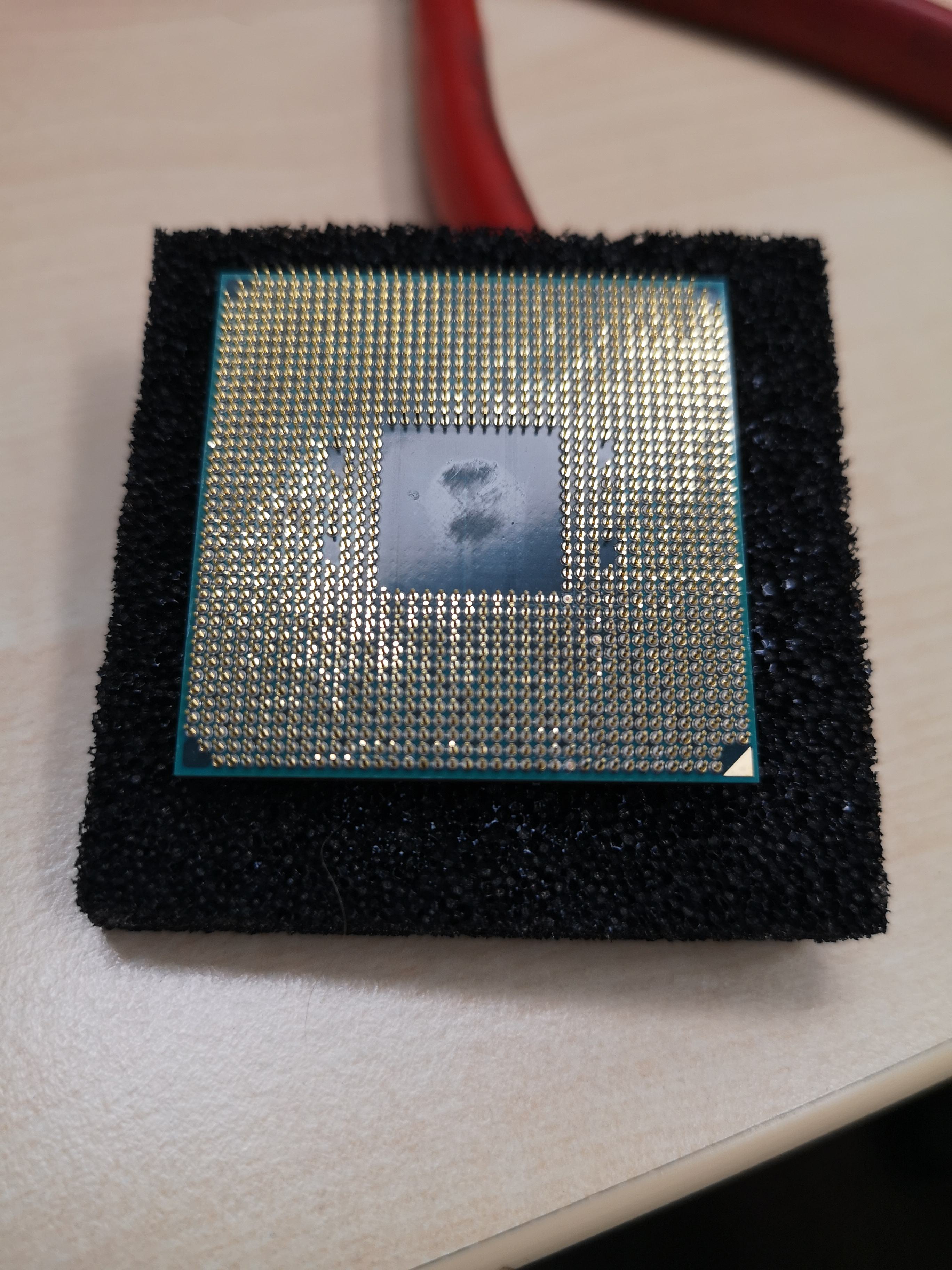

Sodale
alles wieder ok

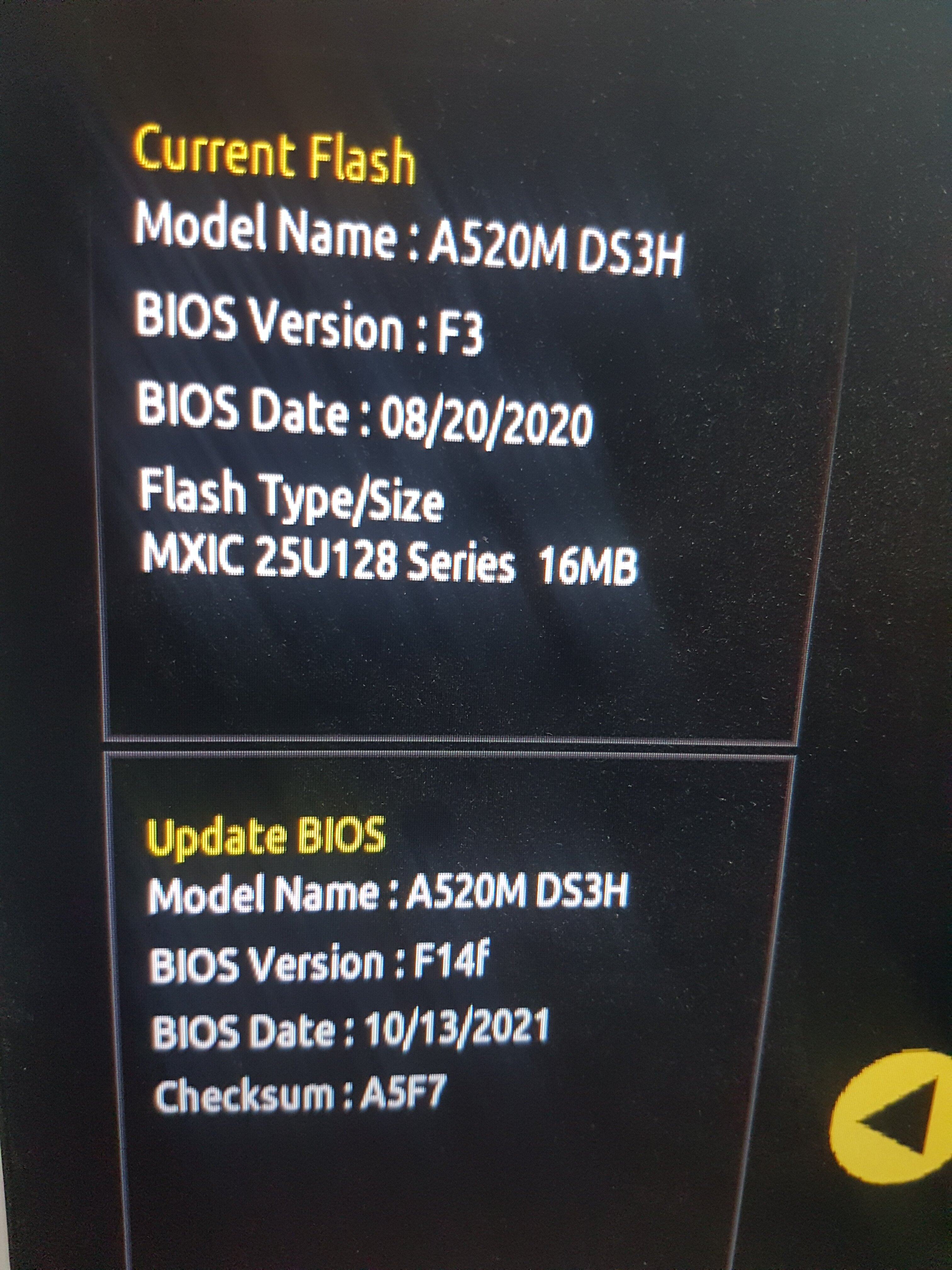

Was nicht nett war, das das Board im Bundle , Ihm mit F3 Bios verkauft wurde , welche nicht mal die CPU unterstützt hätte .-> ein Hinweis beim kauf das er noch uppen muss wäre nett gewesen.
Die Kombi hätte so immo kein Bild ausgegeben -> und von einem Laie erwarten das er die Q-Flash ausführt na ich weiss nicht.-> da der Button auf der Platine drauf ist .
Egal da hätten wir Ihm auch geholfen :) den zu finden .

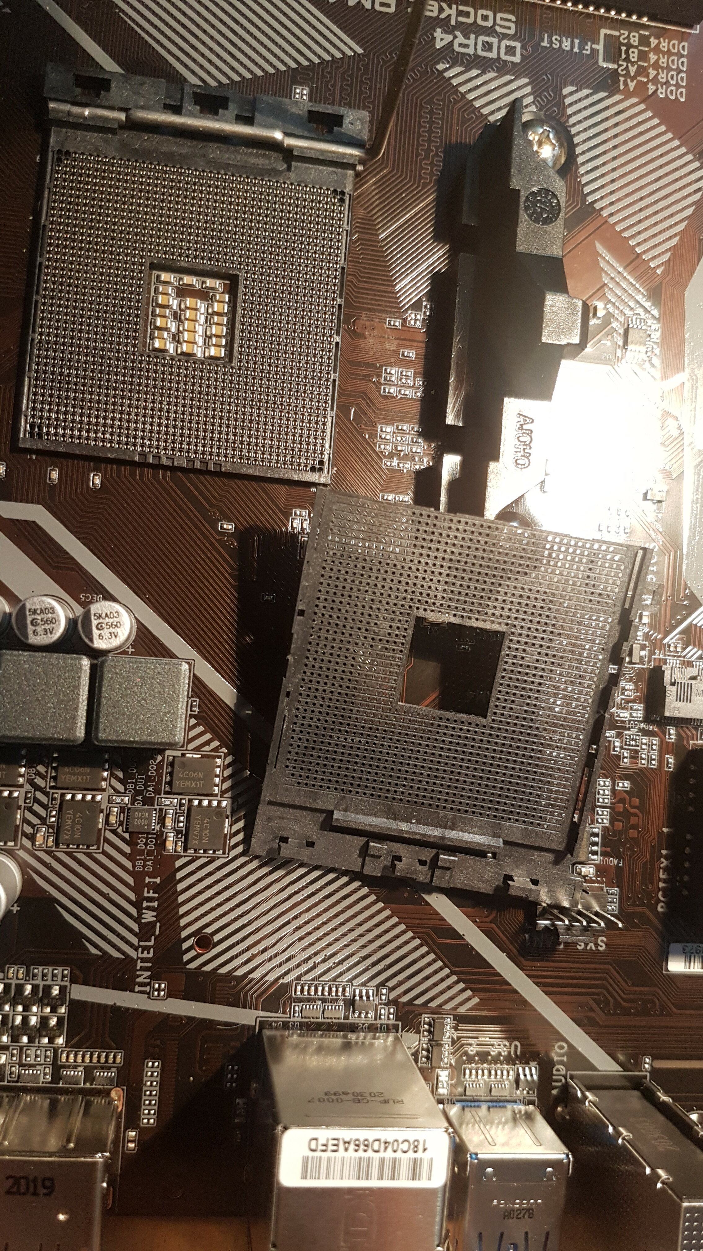

Als hätte ich`s geahnt , sollte er das Board mit senden -> wollte unter den Sockeldeckel schauen ob der Sockel innen beschädigt ist -> hab noch Pinreste rausgemacht sonst ok -so siehts drunter aus ;)

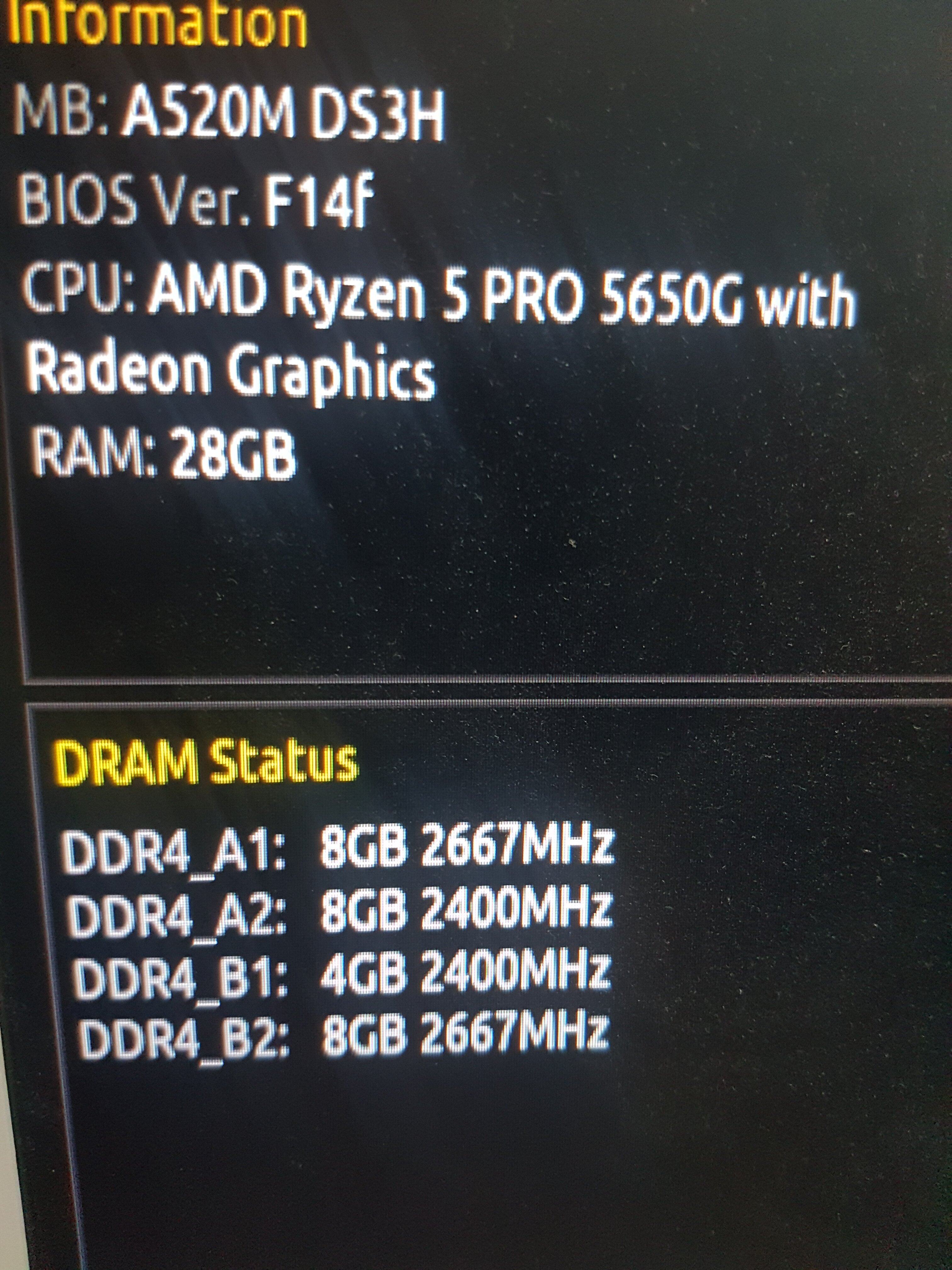

jetzt hat er F14F und es rennt :)
viel Spass damit geht bald als möglich zurück .
