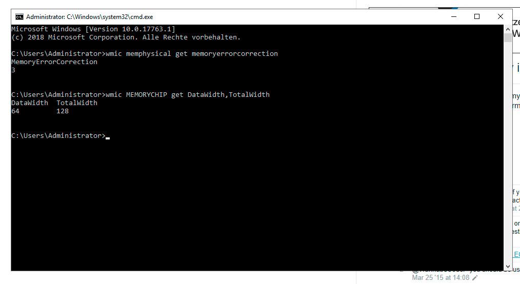

Bei mir (hab ein Asrock-X370-Board) mußte man ECC nicht explizit aktivieren. Je nachdem, ob du Windows oder Linux hast, kannst du einfach auslesen oder testen, ob ECC aktiv ist (z.B. mit Memtest ab v7.5, siehe PassMark MemTest86 - Version History).
@Turboschnecke: Das hatte ich bereits getan. Was mich verwundert ist die Ausgabe MemoryErrorCorrection 3 und die dagegensprechenden unterschiedlichen DataWidth & Total Width Zahlen.
@sweetchuck: Ich werde das mal mit Memtest ausprobieren. Habe grade einen Raid-Aufbau am laufen, daher muss ich noch etwas warten.
Das Problem ist bekannt (1, 2). Die Board-Hersteller unterstüzten BIOS-seitig kein ECC bei den Consumer Raven-Ridge APUs, obwohl diese es könnten. Zumindest Asrock schreibt das explizit bei seinen Boards dazu und verweist auf "Pro"-Versionen, die mal angekündigt wurden, im Handel jedoch noch nicht aufgetaucht sind:
For Ryzen Series CPUs (Raven Ridge), ECC is only supported with PRO CPUs.
Jetzt bin ich verwirt. In den Asus Spezifikationen steht ganz klar drin, dass der ECC-Modus unterstützt wird, sofern die CPU es unterstützt. Wenn Raven-Ridge APUs ausgeschlossen werden, obwohl sie technisch dazu in der Lage wären, sollte das auch dort stehen. Das ist ganz schön irreführend. Ich habe Asus dazu mal angeschrieben, um an dieser Stelle Klarheit zu schaffen.
Da ich eine 35w TDP CPU gerne hätte, bleibt mir da nicht mehr viel übrig. Klappt es mit dem Athlon 200GE? Die momentan nicht verfügbare AMD Athlon PRO 200GE CPU könnte auch noch interessant sein (vorrausgesetzt die CPU unterstützt ECC mit dem Asus B450 Board)
Bei den Zen basierenden APUs brauchst du zwingend die PRO Variante für ECC Support, die aber nicht an Endkunden verkauft wird, also entweder auf ECC verzichten oder auf einen Ryzen 3 1200, 1300x, 1400 etc. plus extra GPU wechseln.
