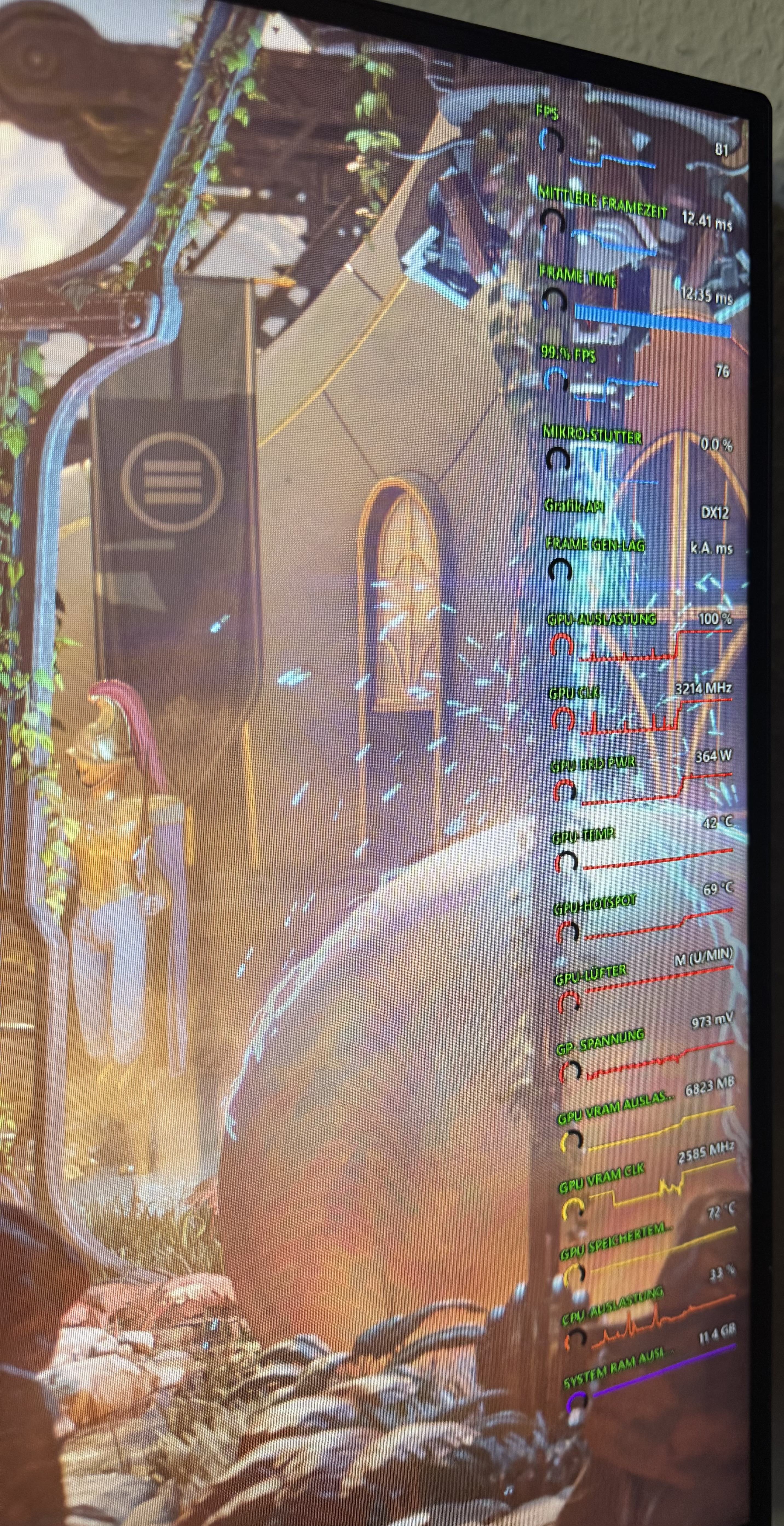

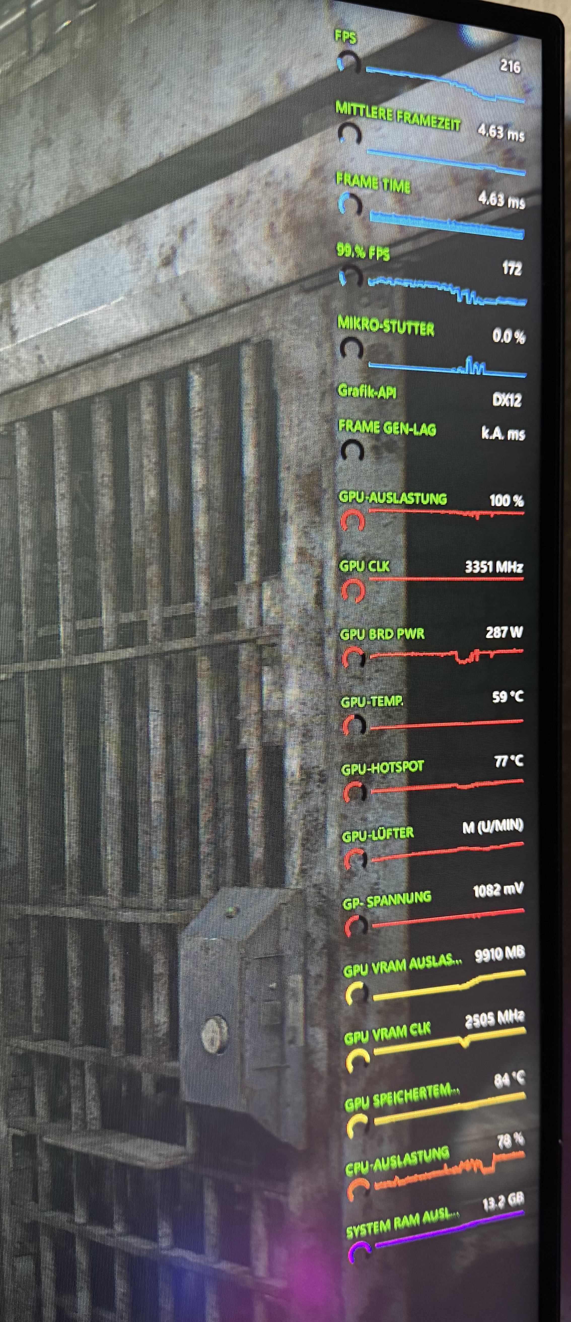

Hey. wie sind eure temps so bei den 30°C ambient? Meine Karte hat jetzt mehrfach die 93°C Hotspot erreicht und es kommt mir doch sehr viel vor.
Interessanterweise habe ich mit -25% Powerlevel mir 5 fps weniger in Borderlands 4.
Dank Mora 74° bei ~380W und ~700rpm. :D
Ich kappe bei 120 FPS. Zusammen mit -70mV und +10% Powerlevel bleibt der Hotspot je nach Spiel und Auslastung zwischen 60 und 70°C.
Ohne Framelimit lande ich mit den Einstellungen bei 77irgendwas.
Gerade mal time Spy durchgeschoben mit 30% Power Limit Reduzierung komme ich auf 6800, also vollkommen akzeptabel.
80 Grad Hotspot bei Crimson Desert mit -55 mV, -250 Hz, +10 PT -> 370 Watt max
Allerdings hatte ich gestern das erste Mal 40 Grad Wassertemperatur bei 950 RPM. Raum war so 28-30 Grad, denke ich.
Aber meine Mora stehen auch etwas ungeschickt unterm Tisch
Das sind genau die Tage, in denen eine leistungsfähige Kühlung sich nicht nur beim Benchen, sondern auch im Gaming lohnt. Es ist einfach eine Freude, mit einem einzigen Aquasuite-Setting durchs ganze Jahr zu kommen. :love: Mal ganz still, mal nicht mehr so.
