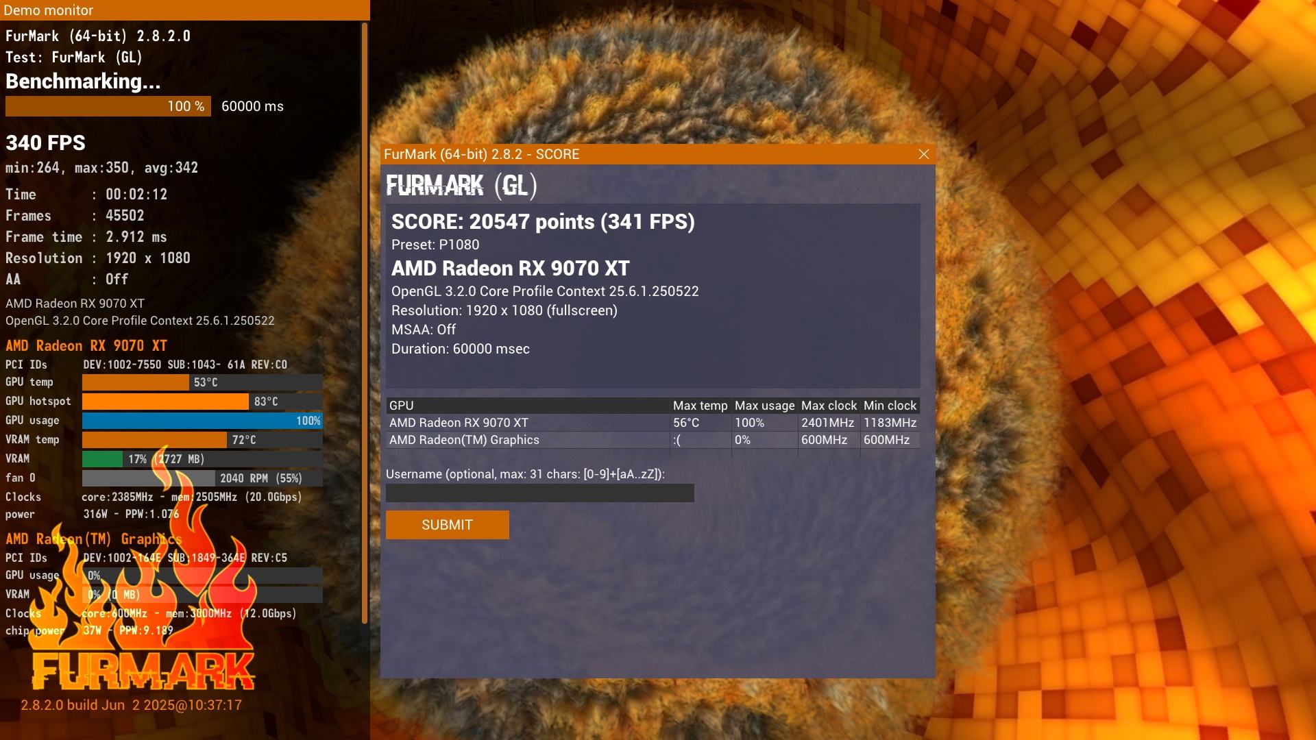

Ist ja ähnlich, nur der Ram ist 10° kühler wegen Samsung.
Das ist kurz nach dem einschalten der Lüfter
Wie gesagt, mach mir wegen dem VRAM keine Gedanken und auch sonst nicht. Die Pure läuft tip top 👍

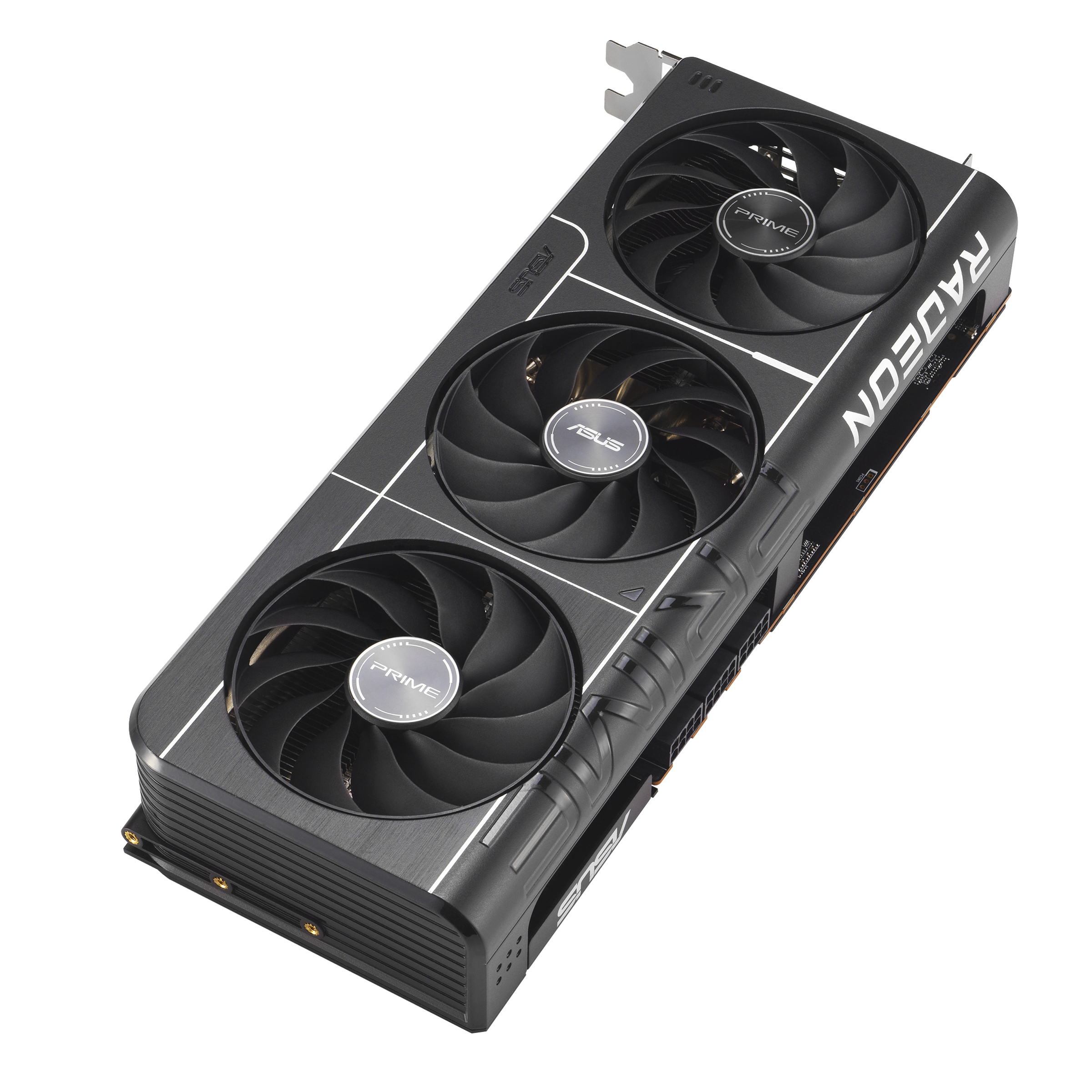

Kurzer Bericht von jemandem, der nach 5 Jahren auf der RTX3080 FE zur Asus Prime RX9070XT gewechselt ist:
- Das optische DisplayPort-Kabel funktioniert endlich, mit der Nvidia gab es bei Last kompletten Blackscreen, scheinbar eine unsaubere Versorgungsspannung am DP-Ausgang für die Wandler. Die AMD läuft jetzt perfekt.
- Das Undervolting und die Effizienz sind der Wahnsinn, das Ziel sind 4K 240FPS in Apex: Legends Low Settings und das schafft die Karte mit Bravour
- Habe -500 Mhz und -100mV, verglichen mit Stock verliere ich etwa 3% FPS in Apex, das merke ich sowieso nicht, die 100 Watt weniger Verbrauch dagegen sofort. Takt ist maximal 2900Mhz etwa. Habe Volltakt von 3,3Ghz probiert, in meinen Spielen wie gesagt unter 5% Vorteil.
- Hab den Samsung-Speicher rund wirklich heißer als 60°C wird der auch nicht, dank 100% Lüftergeschwindigkeit (PC steht im anderen Raum, daher die optischen Kabel) läuft die GPU selbst bei Dauervolllast (250 Watt) auf 60°C
- Hatte paar "Grey Screens", also grauer Bildschirm mit blauen vertikalen Streifen, aber nachdem ich die Farbtiefe auf 8-Bit von 10-Bit gestellt habe, hatte ich das bisher nicht mehr. Scheint auch RTX5000 zu betreffen. Denke das legt sich mit der Zeit.
Insgesamt bin ich wirklich sehr zufrieden mit dem Upgrade, eine wirklich tolle Karte zu einem unschlagbaren Preis. (y) (y)
wie SynergyCore schreibt, sind auch meine Erfahrungen mit der Prime. OC lohnt mit der Karte nicht. Aber UV und fertig. Stabile Karte, welche noch nicht einen Treiberabsturz verursacht hat, selbst wenn ich es bei den Settings übertreibe. Die Karte wird dann langsamer und gut.

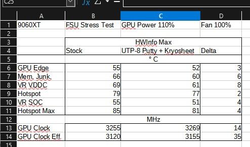

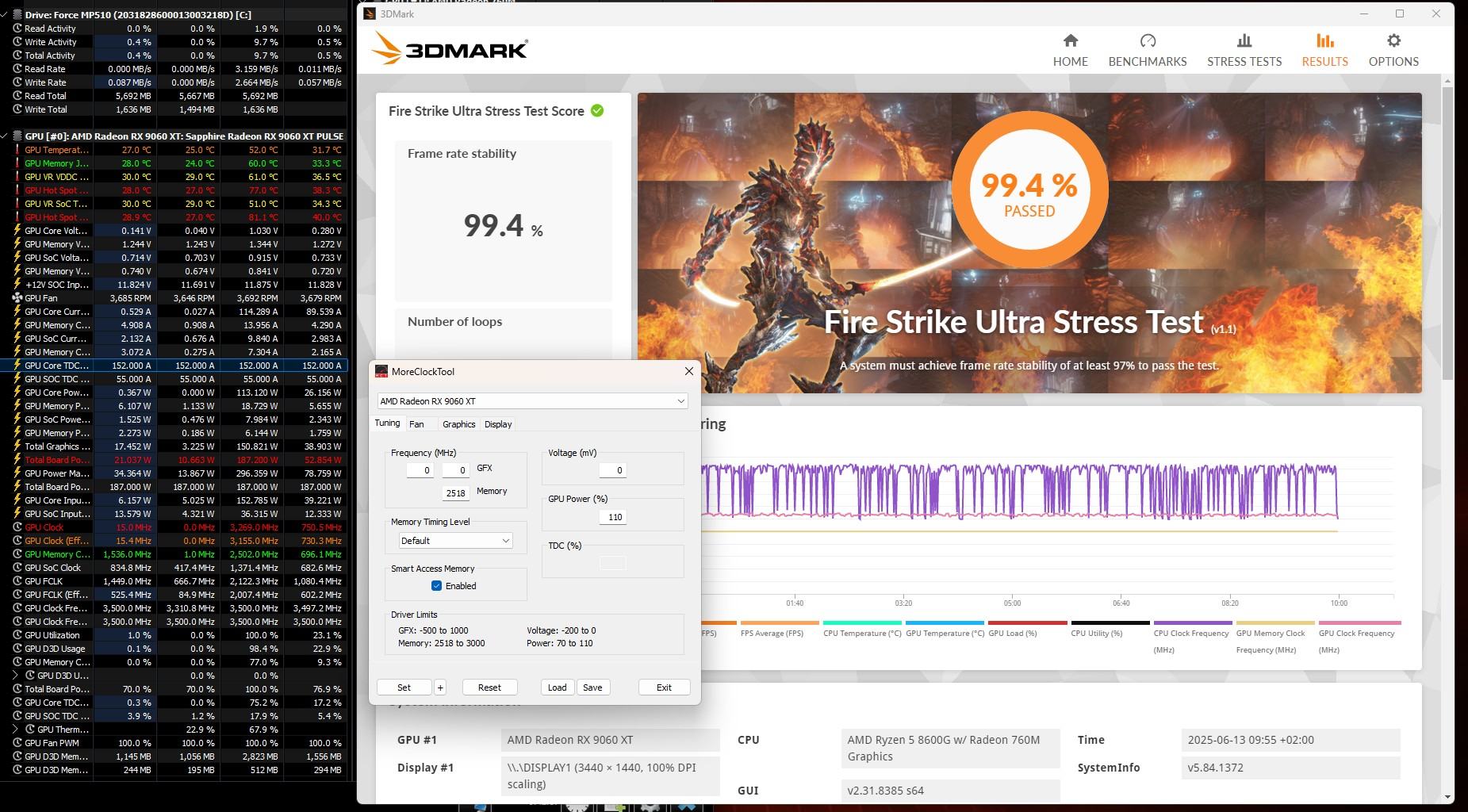

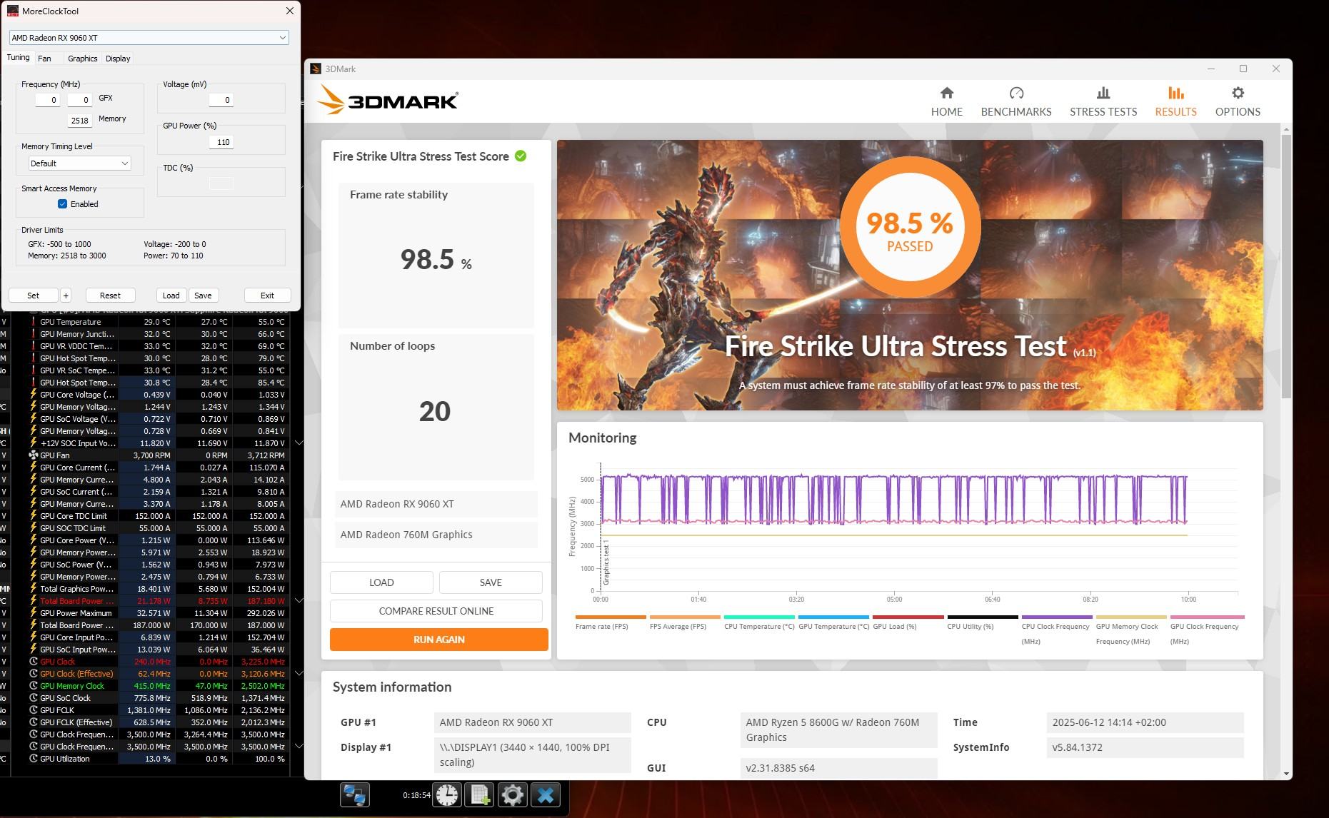

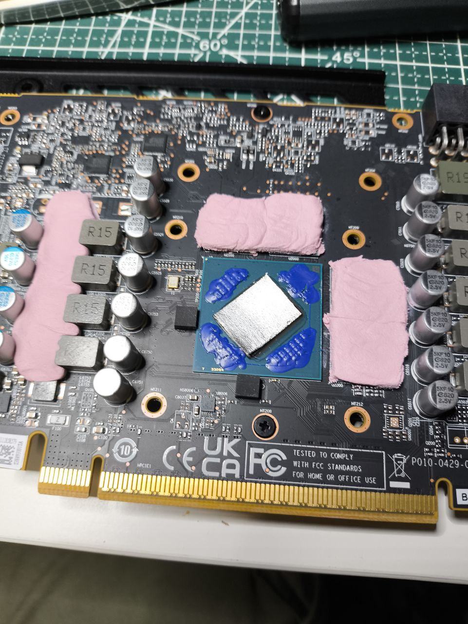

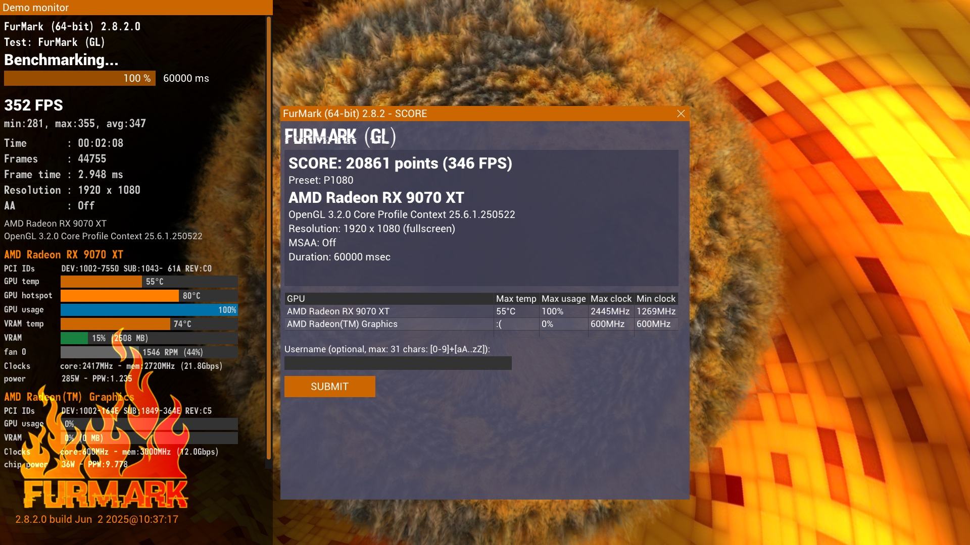

Hier mal Stock zu UV.
