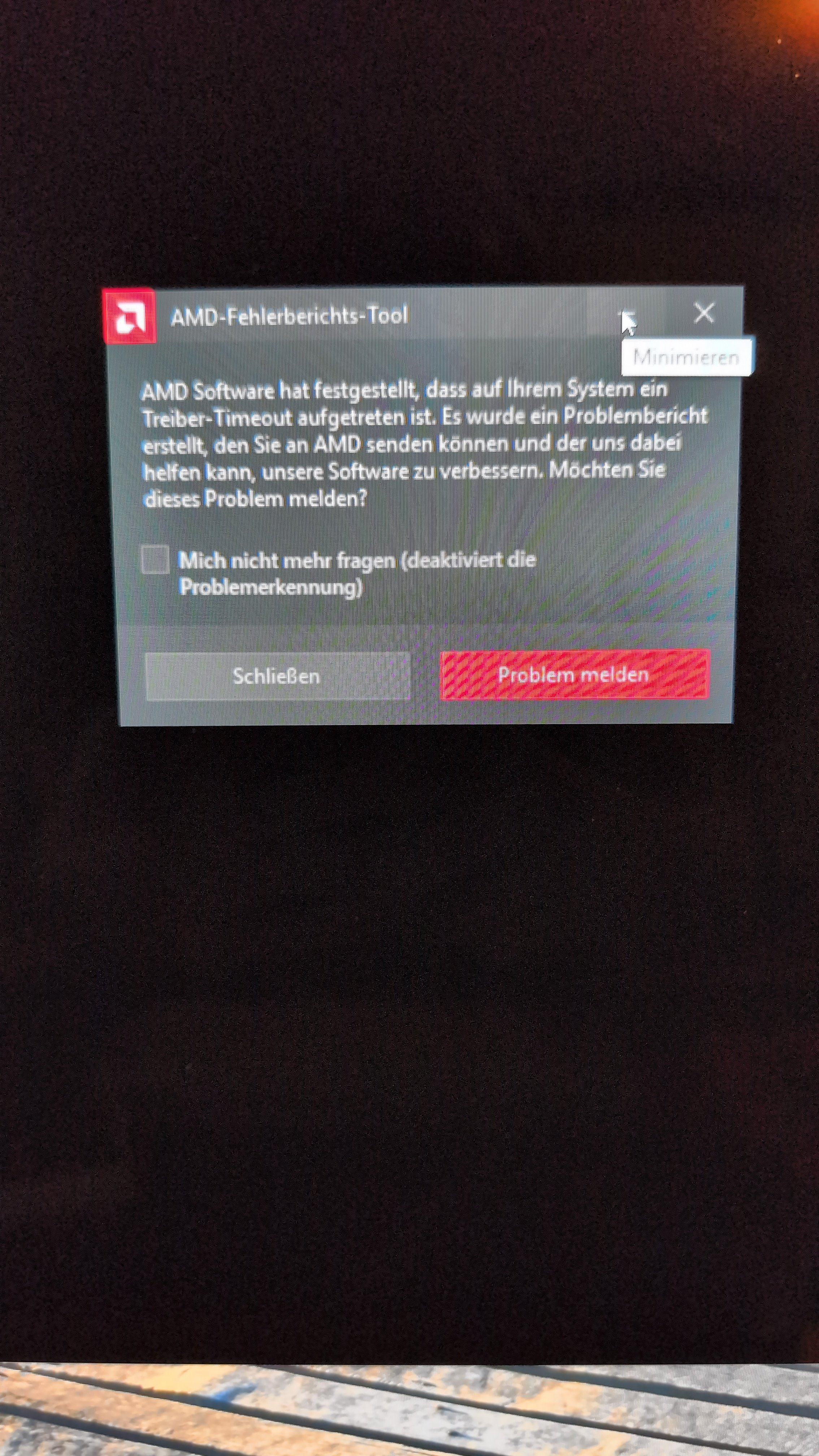

Hat jemand von euch auch das Problem, dass hin und wieder das DP Signal einfach weg ist? Habe eine 9070XT Red Devil.

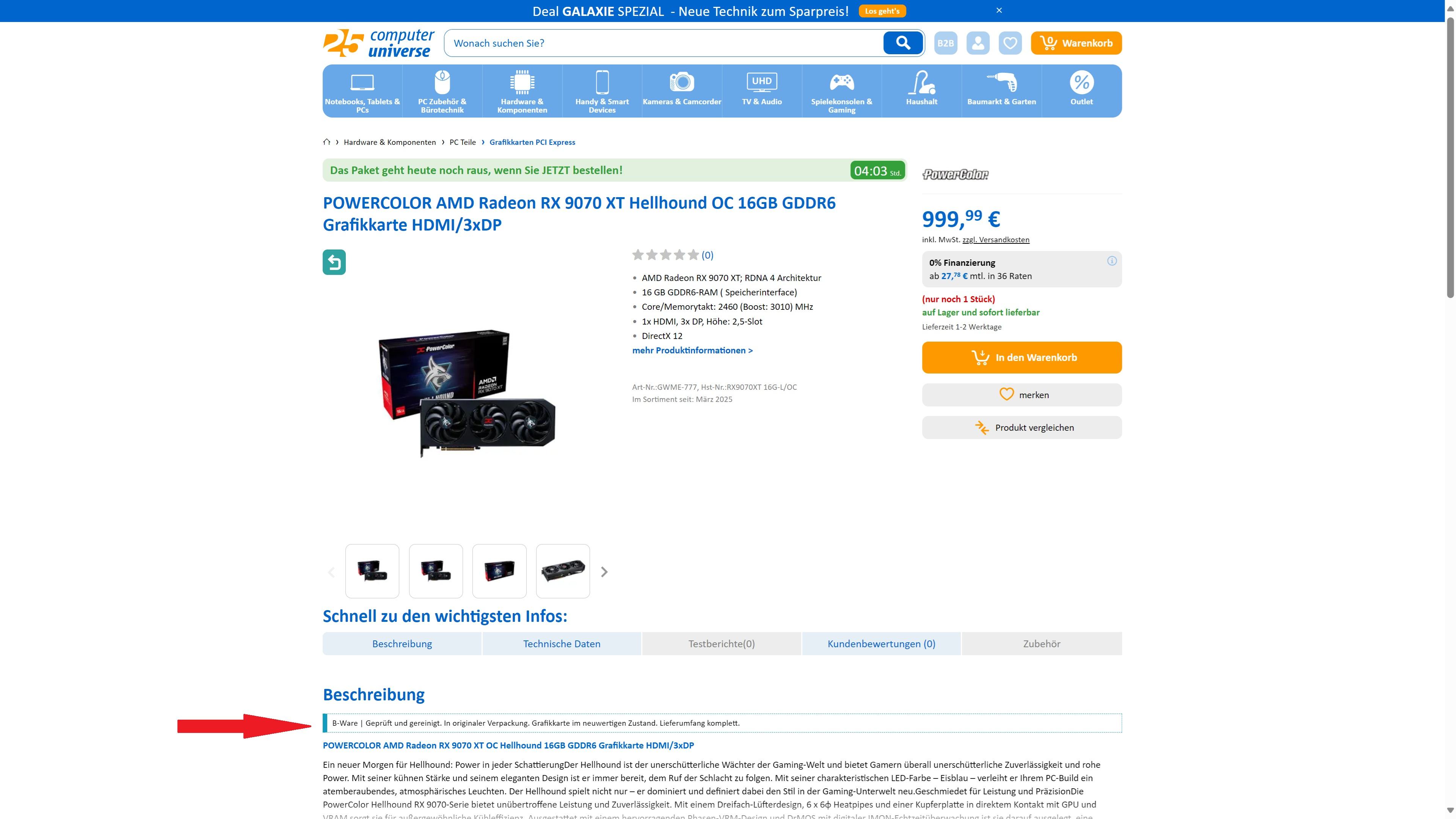

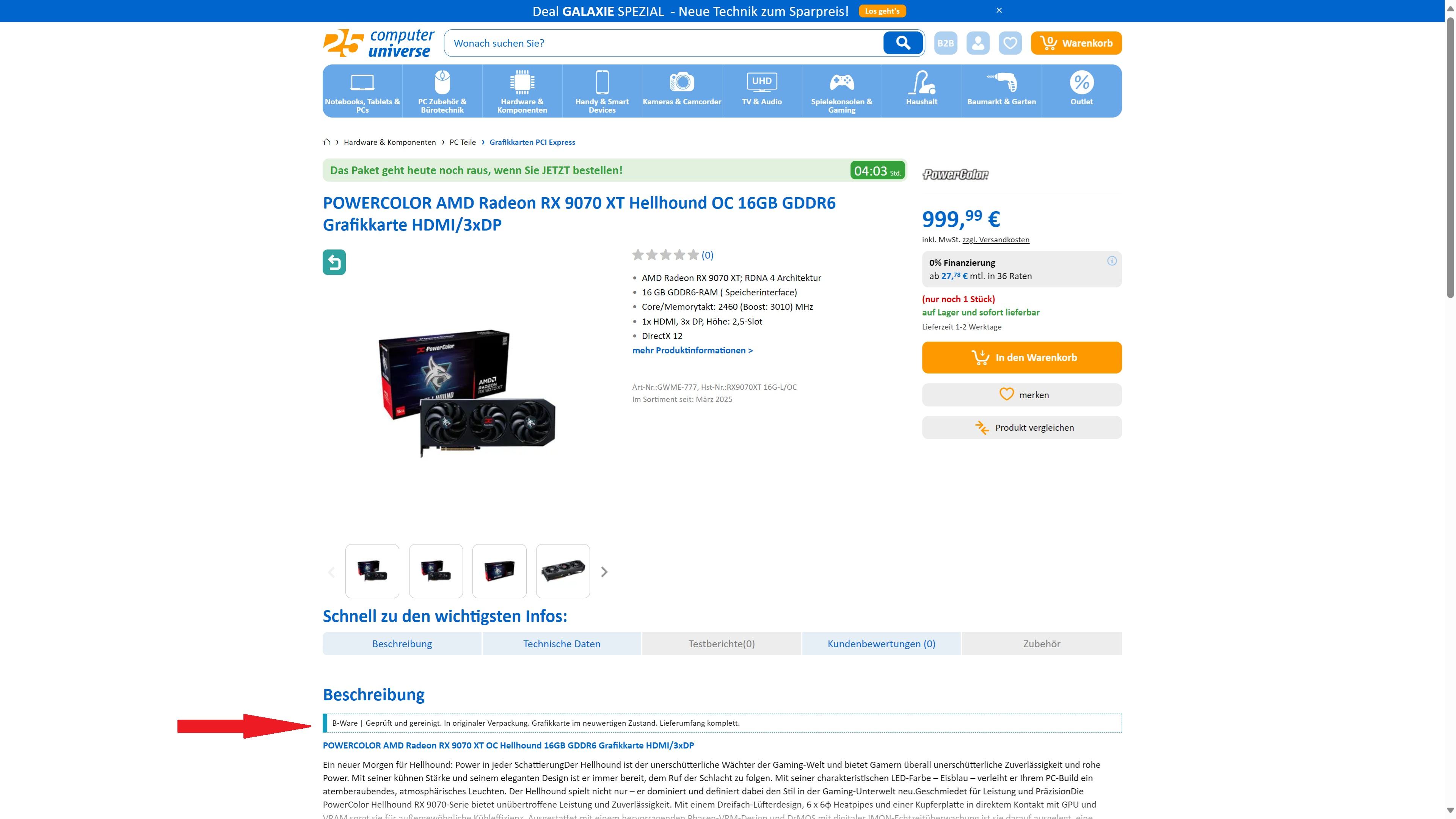

Wer kauft sowas? Da kann man gleich eine 5070TI nehmen.
also wenn du meinst, dass der display schwarz wird, du im hintergrund noch den sound hörst und den pc manuell neustarten musst, dann ja. hatte ich gestern auch zwei mal. einmal nachm benchfail und einmal bei cs2 als ich ausm spiel zum desktop gewechselt hab.
welchen treiber hast du installiert? bei mir wars auf 25.3.2. bin deshalb gestern wieder auf 25.3.1,

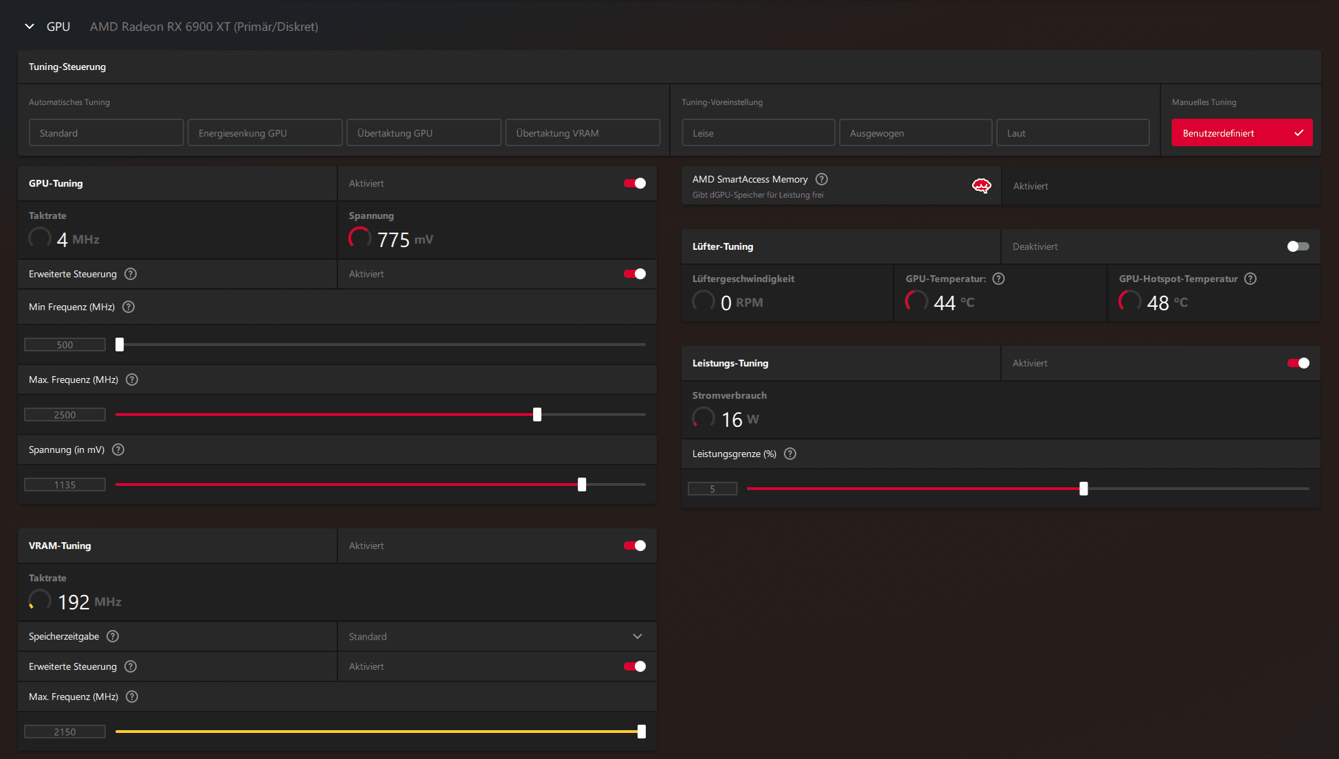

Mein Beileid. Driver Timeout mit Sound ist echt mies. Das hatte ich bei meiner 6900 XT auch massiv (bis heute). Das fing irgendwann bei einem AMD Treiber Release oder Microsoft Update vor 2 Jahren an, etwa 2 Jahre nach Kauf. Meistens analog zur dir - beim Tab zum Desktop, Steam Overlay, oder auch mit dem Lautstärke-Overlay meiner Corsair K70 (lauter / leiser).
Es gibt in allen Foren Threads dazu, leider mit keiner Lösung. Für jeden brachte irgendwas anderes den Erfolg (Deinstallation iCue und andere Beleuchtungsapps, Deinstallation von Overlays, Hardwarebeschleunigung deaktivieren, Resize Bar off, Freesync am Monitor off, V-Sync off, Custom Monitor Profil mit 143 Hz bei 144 Hz Monitoren, Driver Fallback auf 21.xxx, im Adrenalin alle Features off (Chill ...), driver only installation ohne Adrenalin, prof. driver, Microsoft Gaming Services deinstallieren ... unendlich geht es weiter).
Ich habe alles durchgetestet, stabil wurde die Karte mit UV und Takt-Limit. Ich kann es nicht erklären, ich vermute die Karte + Treiber haben Probleme mit Lastwechseln, "verschluckt" sich und schießt sich ab durch zu viel oder wenig Voltage. Teilweise so extrem, dass die Karte im Gerätemanager ausgegraut ist und erst wieder aktiviert werden muss.

@pocketorc - das kann dir auch keiner sagen. Viele führen bei dem Problem direkt ein RMA / Rücksendung durch - haben aber häufig mit der neuen Tauschkarte dasselbe Problem.
Auch bei Tausch mit Freunden funktioniert die "defekte" Karte problemlos im anderen PC, die vom Freund nicht oder auch. Alles möglich :-) Bei Tausch zu Nvidia ist das Problem meistens weg (und andere Probleme dafür da). Sollte daher im Zusammenspiel Treiber, Windows und der Hardware (PSU & RAM Stabilität) liegen und nicht nur am Silizium der Karte.
Ist ja auch nachvollziehbar, was soll bitte ein Lautstärke-Overlay mit der Karte anstellen, damit die abschmiert? Überlastung sicherlich nicht - und selbst da sollte ein Automatismus runtertakten, und nicht abschießen.
Mit der Pulse hattest du eventuell ein super Sample, perfektes Setup mit PSU, RAM und dem Rest, was "Schwankungen" ausgeglichen hat. Harmonie im Case sozusagen :-)
Du kannst das Thema ja einfach triggern: Lautstärke ändern (Overlay), häufig mal ins Steam Overlay, im Adrenaline das FPS Overlay anschalten und viel raustabben.
Da empfehle ich dir, in einen offenen Youtube-Tab / Netflix zu wechseln und dort ein Video anzuschauen, während das Spiel läuft. Oder Netflix Picture-in-Picture Mode beim Zocken + Tab auf Desktop ... beide sind der absolut Treiber-Killer bei diesem Problem.
Ansonsten läuft die Karte natürlich stabil, kein Problem 6-8h am Stück unter Vollast und max. Temp. - sofern man eben nur konstant im Spiel bleibt und den Zustand nicht verändert (Energiesparmodus...). Was mich stört, daher suche ich nach einer 9070 XT - da es schon einschränkt. Kurz mal was nachschlagen in Chrome wird jedes Mal zum heißen Ritt, teilweise nutze ich das Notebook neben dem PC für solche Dinge ... ich gehöre mittlerweile voll und ganz der Karte ;-)
Falls du das Grauen selbst sehen willst:
Googel nach "LiveKernelEvent 141 / 144 / 1b0" - diese Fehler sollten bei dir im Zuverlässigkeitsmanager stehen - oder "AMD Radeon driver timeout blackscreen" ...
Und das Problem gibt es bei der 5000, 6000, 7000er Serie. Ich denke, Microsoft hat was am Windows Core geändert ... sonst würde AMD das ja einfach fixen. Scheint wohl nicht so einfach so sein.
Hardwarefehler 141 / 1b0

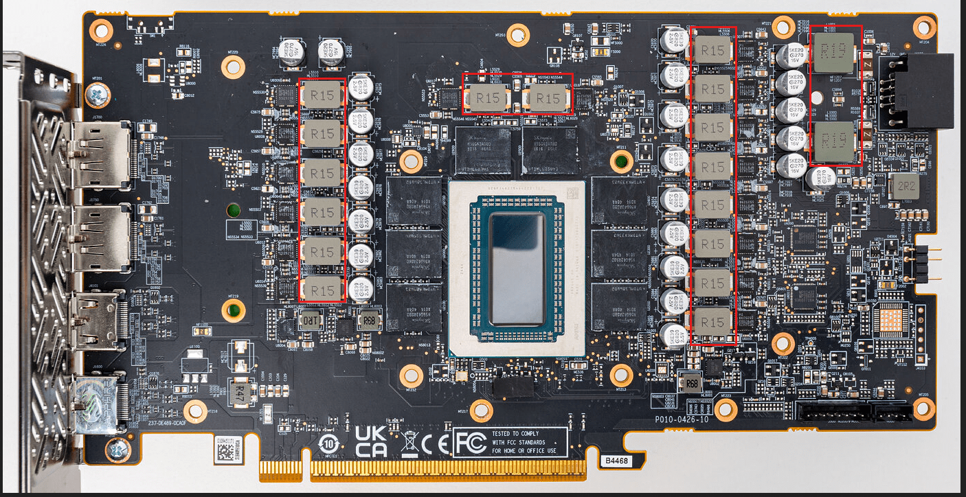

Ich überlege die Backplate meiner 9070XT Prime abzunehmen und auf der Rückseite der RAM ICs Putty aufzutragen, vielleicht bekommt man den RAM so nochmal ein bisschen kühler, ist zwar mit 85-87°C noch im Rahmen, aber der Sommer kommt....
wenn da keine Garantie Siegel im Weg sind, Feuer frei!
Nö, ist bei der eigentlich nur auf dem Kreuz über der GPU, muss mir das am WE aber nochmals genauer anschauen.
