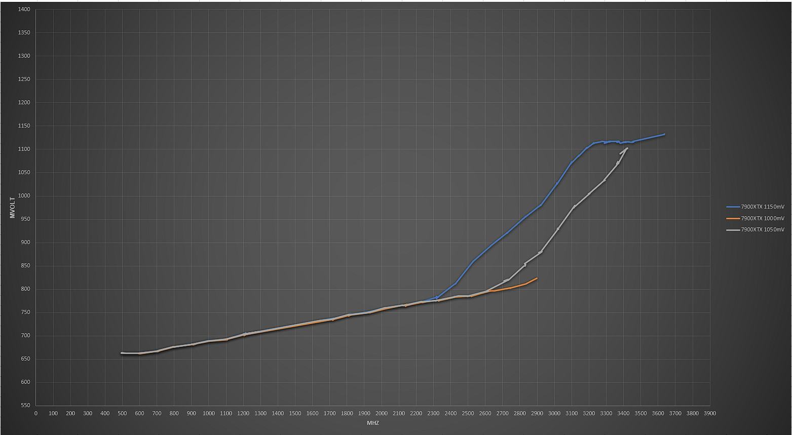

Der Schieber im Treiber verschiebt nur die V/F Curve, sprich die Karte hebt die Spannung erst später an.
@RedF Du hattest da doch glaub schon getestet, oder?
Ja.
Der Schieber verschiebt den Start der seteileren steigung : )

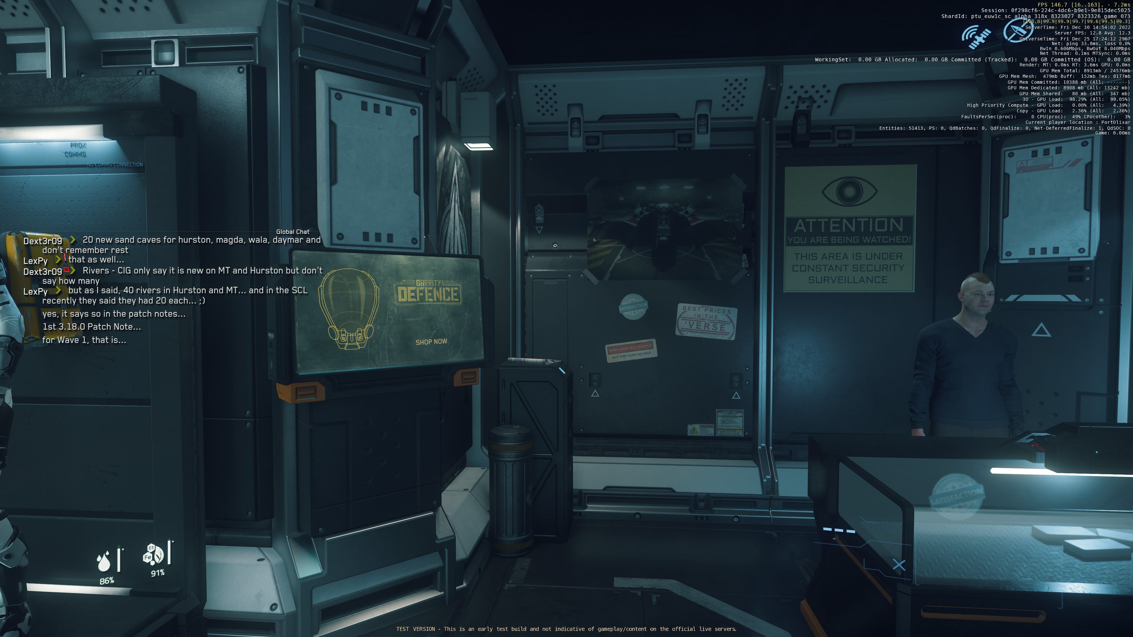

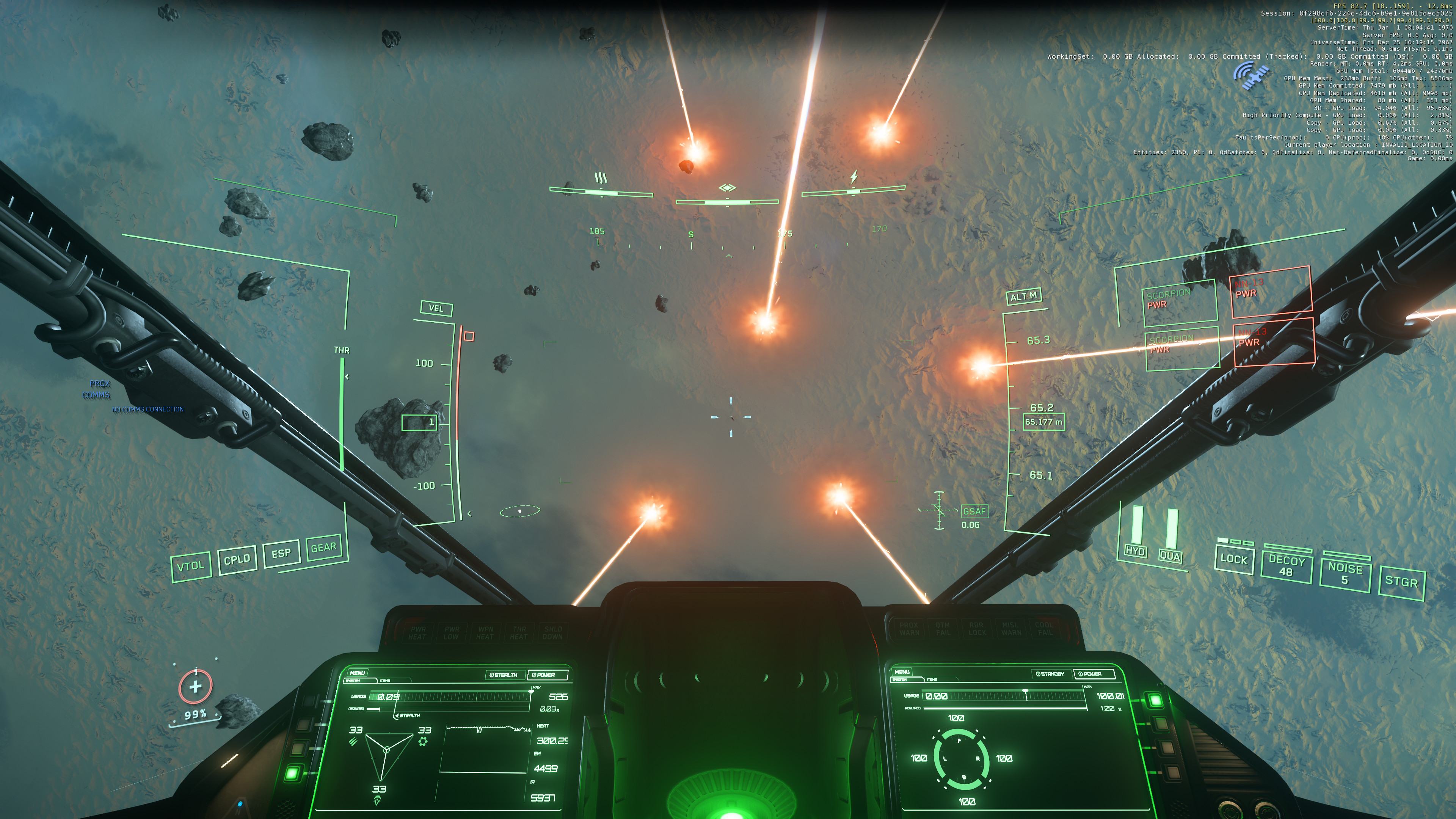

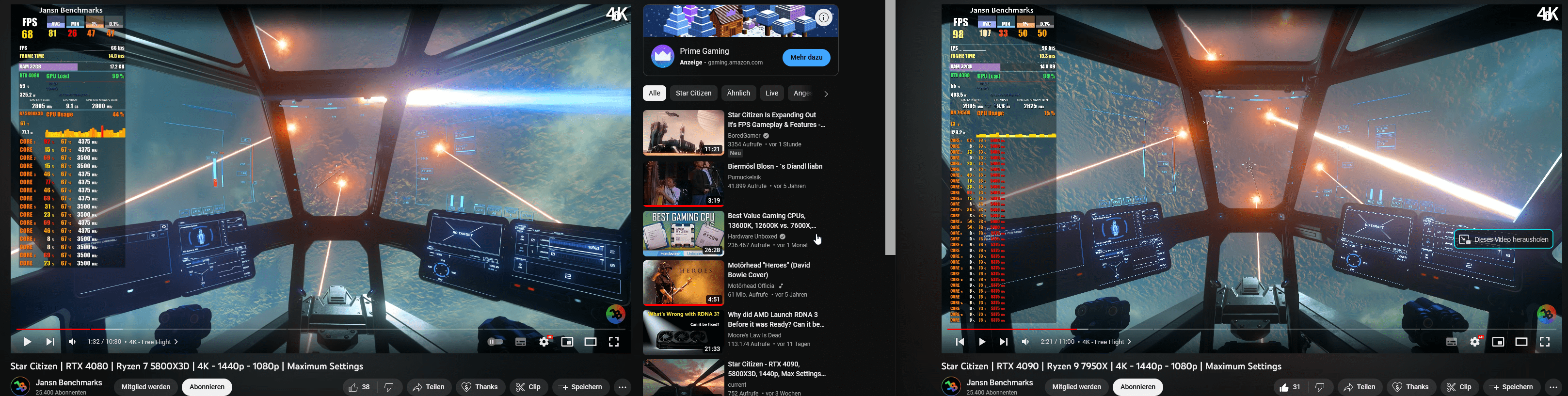

Nachdem es für Star Citizen kaum vernünftige Benches gibt, habe ich dort mal die Performance der 7900 XTX versucht zu benchen bzw. etwas zu vergleichen.
Einmal YT "benches" die ich gefunden habe mit der 4080 und 4090, dort habe ich mal einige Szenen nachgestellt und mit meiner 3080 und der 7900 XTX.
In der Szene aus dem YT Bench kommt die 3080 auf 47 FPS, 4080 auf 68 FPS, 7900 XTX auf 82 FPS, 4090 auf 96 FPS.
Da ist die 7900 XTX so in der mitte zwischen 4080 und 4090 und liefert schon ordentlich auch im Vergleich mit der 3080 ab. In der Shop Szene, den 3080 Screenshot kann ich grad nicht hochladen, sind es ziehmlich genau 100% FPS Zuwachs - 146 FPS der 7900 XTX bei 74 FPS mit meiner 3080 davor.
Falls es jemanden interessiert, für Cyberpunk etc. gibts ja benches ohne Ende, bei anderen Spielen manchmal schwieriger.
In Star Citizen sind es meist zwischen 50-100% mehr FPS als bei der 3080, ist insbesondere auf Planeten, beim racing etc. ganz brauchbar, nachdem die 3080 das in 4K nicht mehr wirklich flüssig packt.
Und nachdem was ich im Internet finden konnte platziert sich die 7900 XTX in Star Citizen mittig zw. 4080 und 4090.
Edit: alle Werte beziehen sich bei mir auf 4K Auflösung..

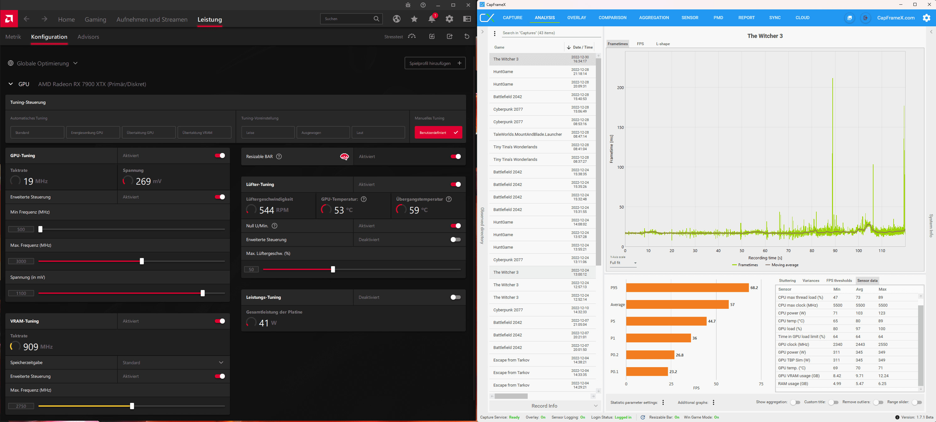

@Berni_ATI das sind meine derzeitigen Settings, 120 Sekunden aufgenommen in Witcher 3 RT Ultra mit FSR auf Balanced bei 3840x1600
Was leider nicht rauskommt: Fan RPM = 1500 und Hotspot ist bei durchschnittlich 82°C
