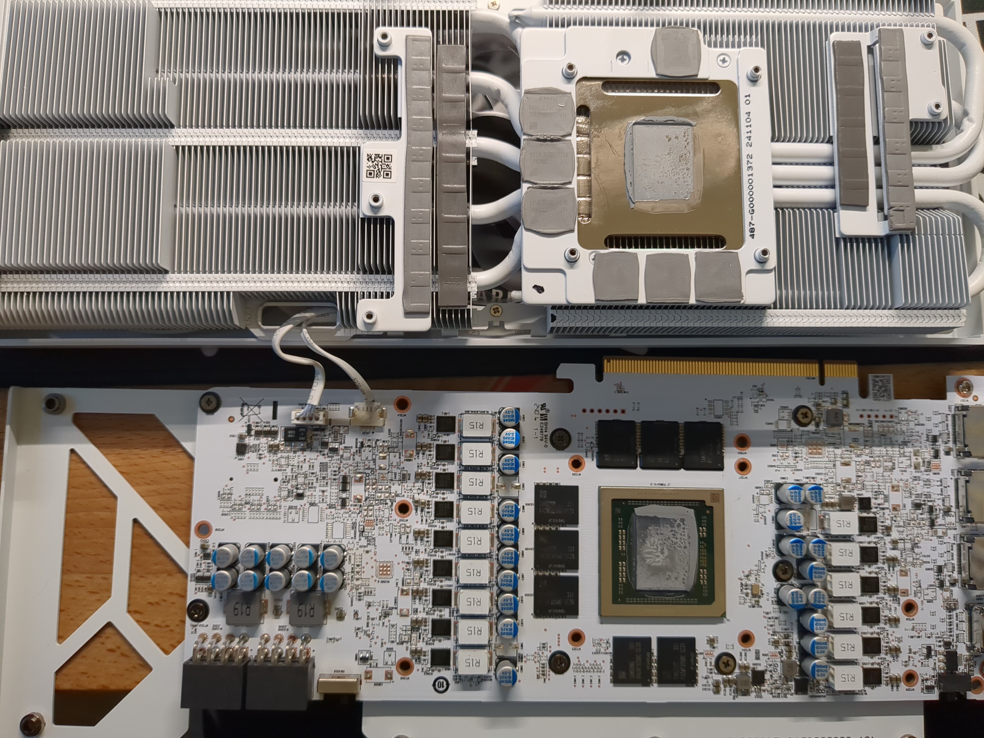

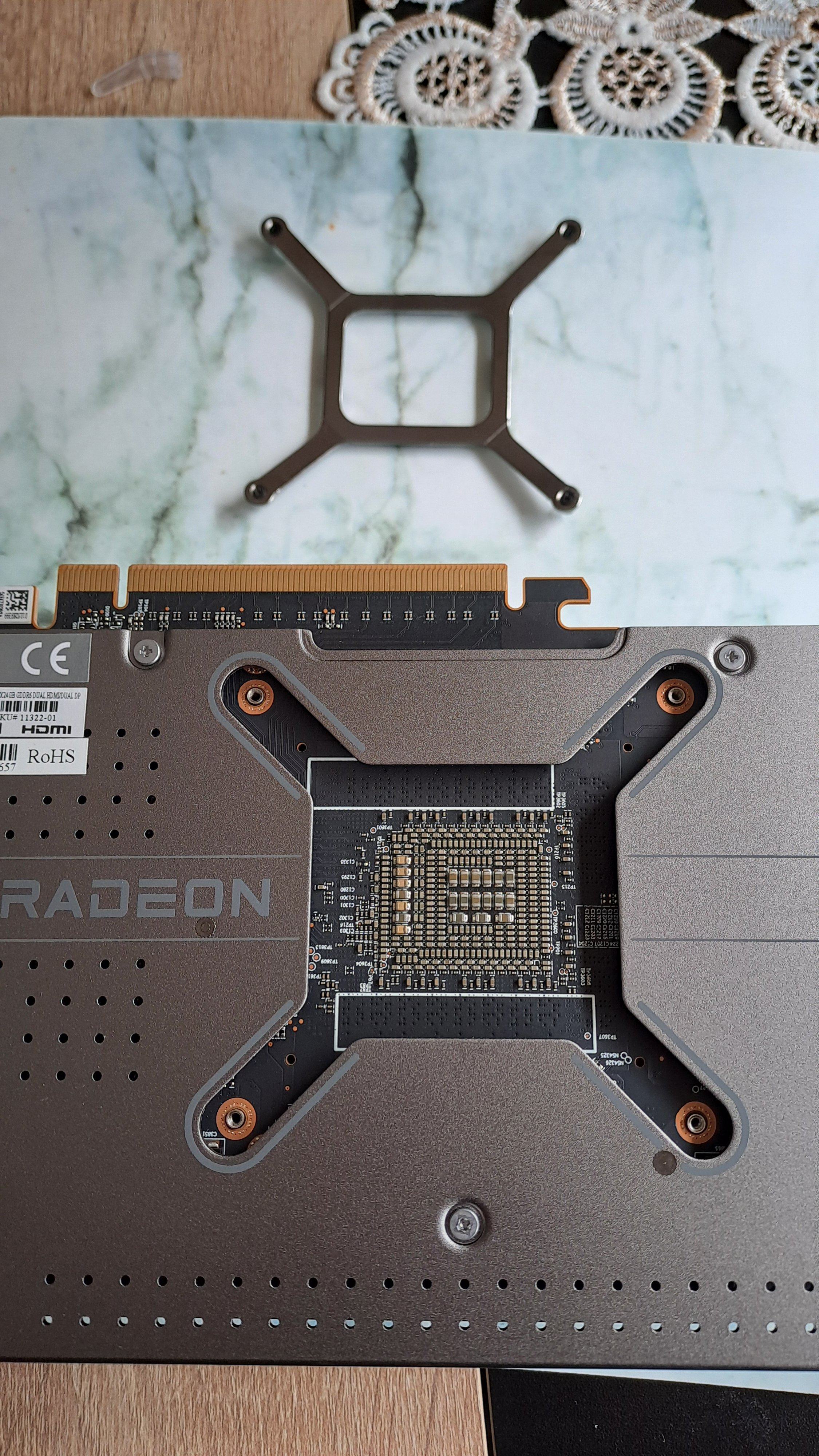

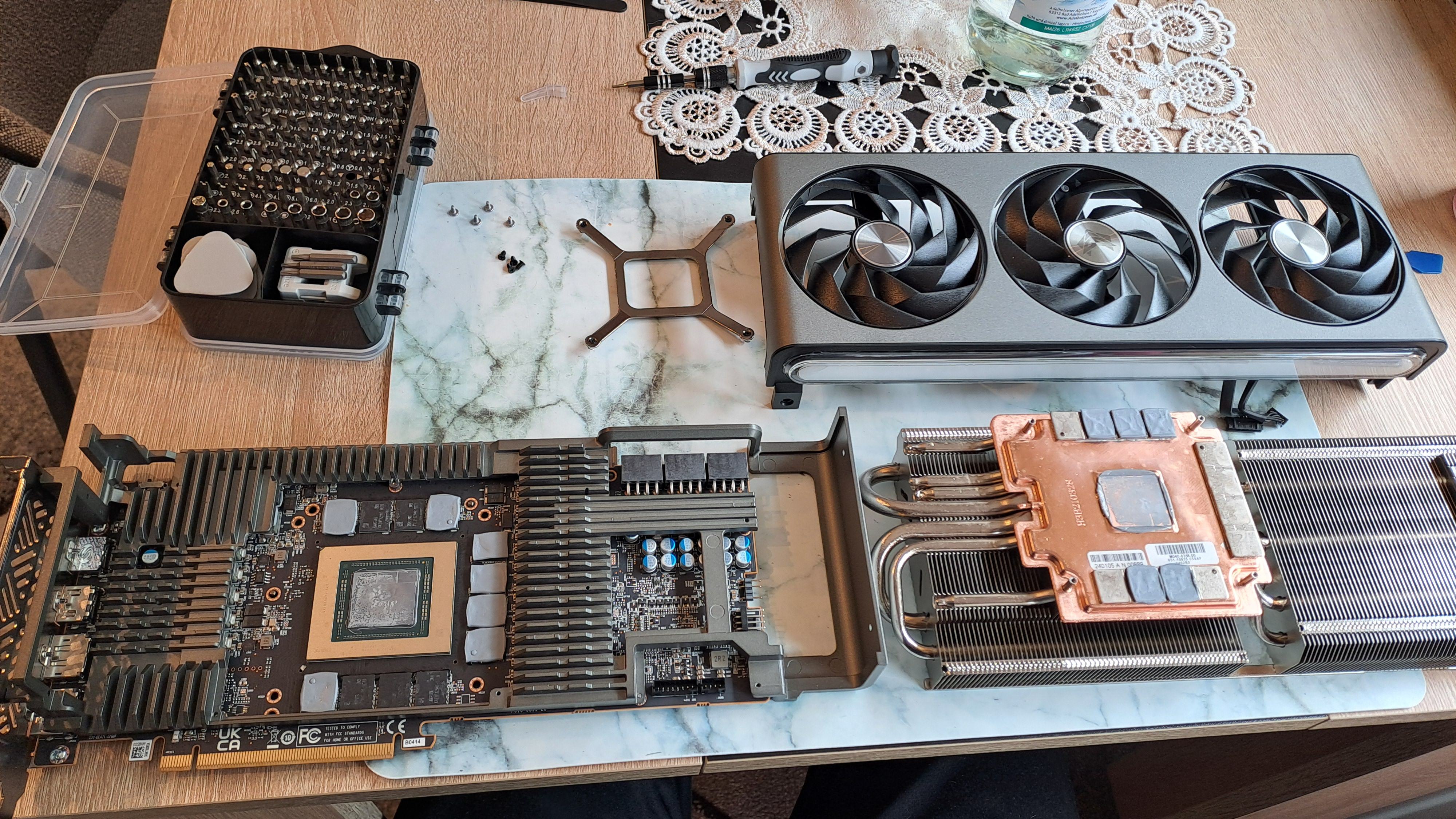

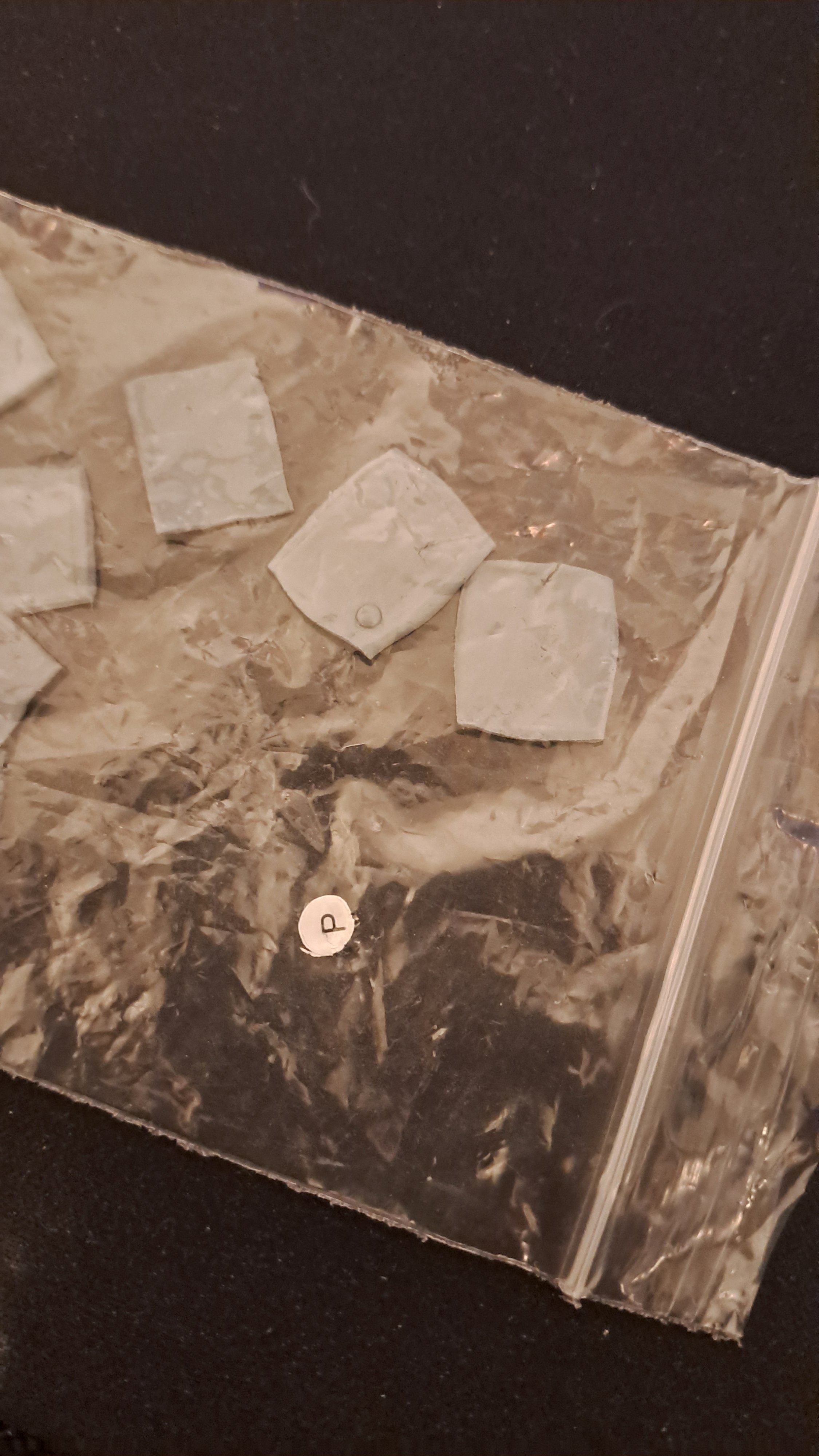

Pads scheinen ein wenig dicker wie 1mm zu sein. Schau mal ab diesem Post https://www.overclock.net/posts/29151442/

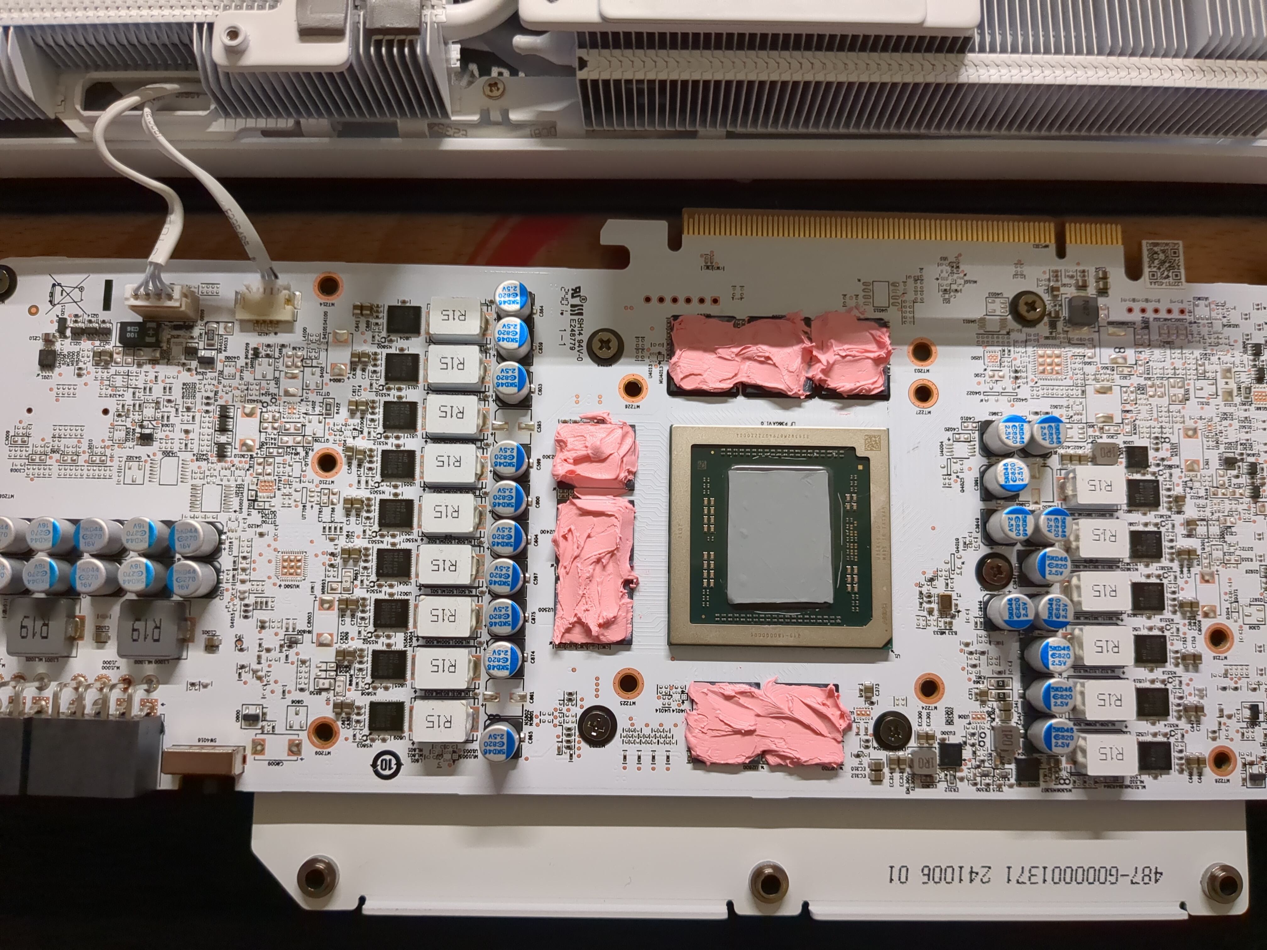

Es fehlte tatsächlich ein Pad. Lässt sich nicht leugnen :D
Temperatur des Speichers sind nun im Bereich gut 80°C, also ziemlich genau da, wo es im Test bei Igor auch lag.
Bin zufrieden.
Bin zufrieden.

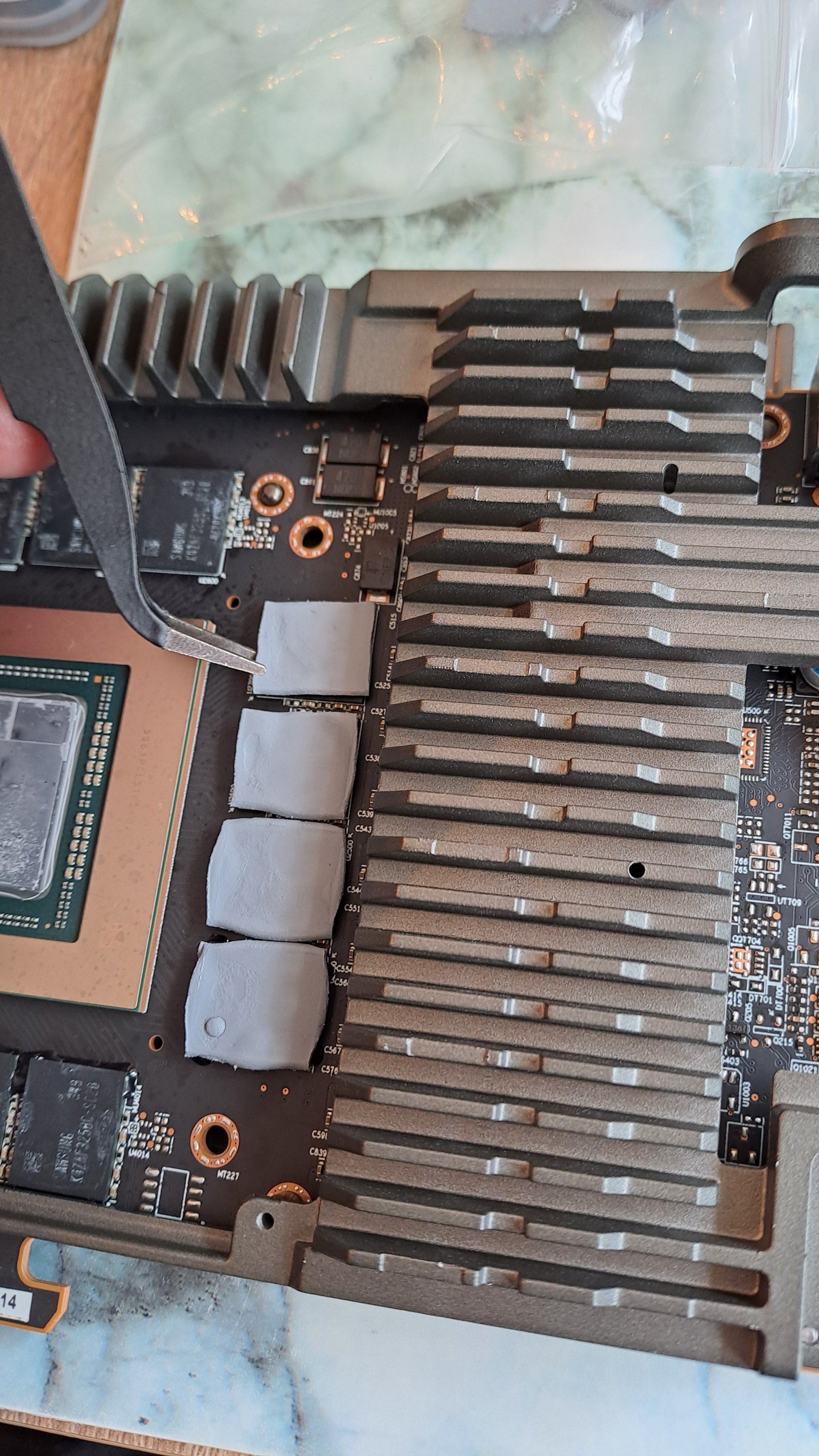

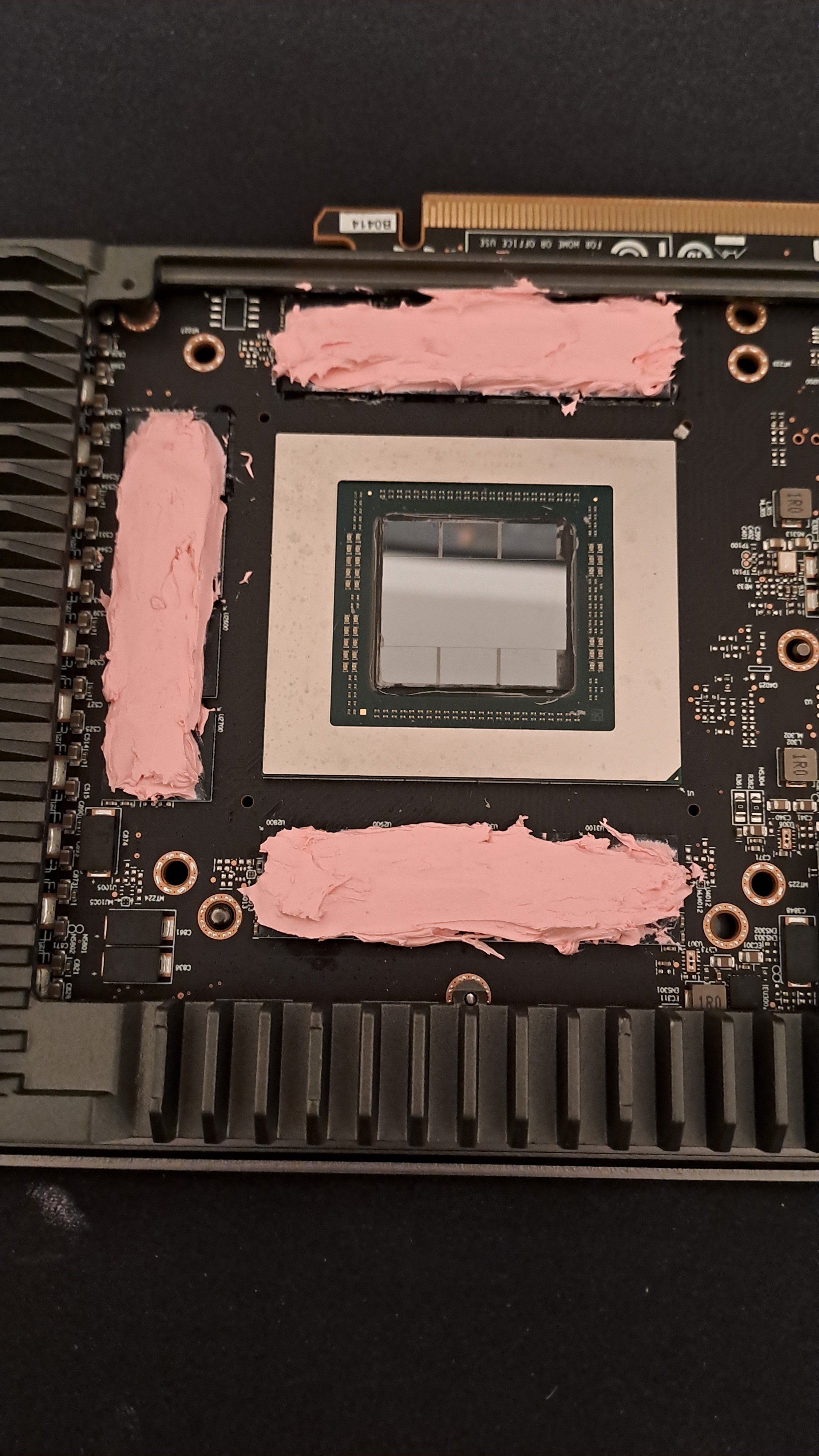

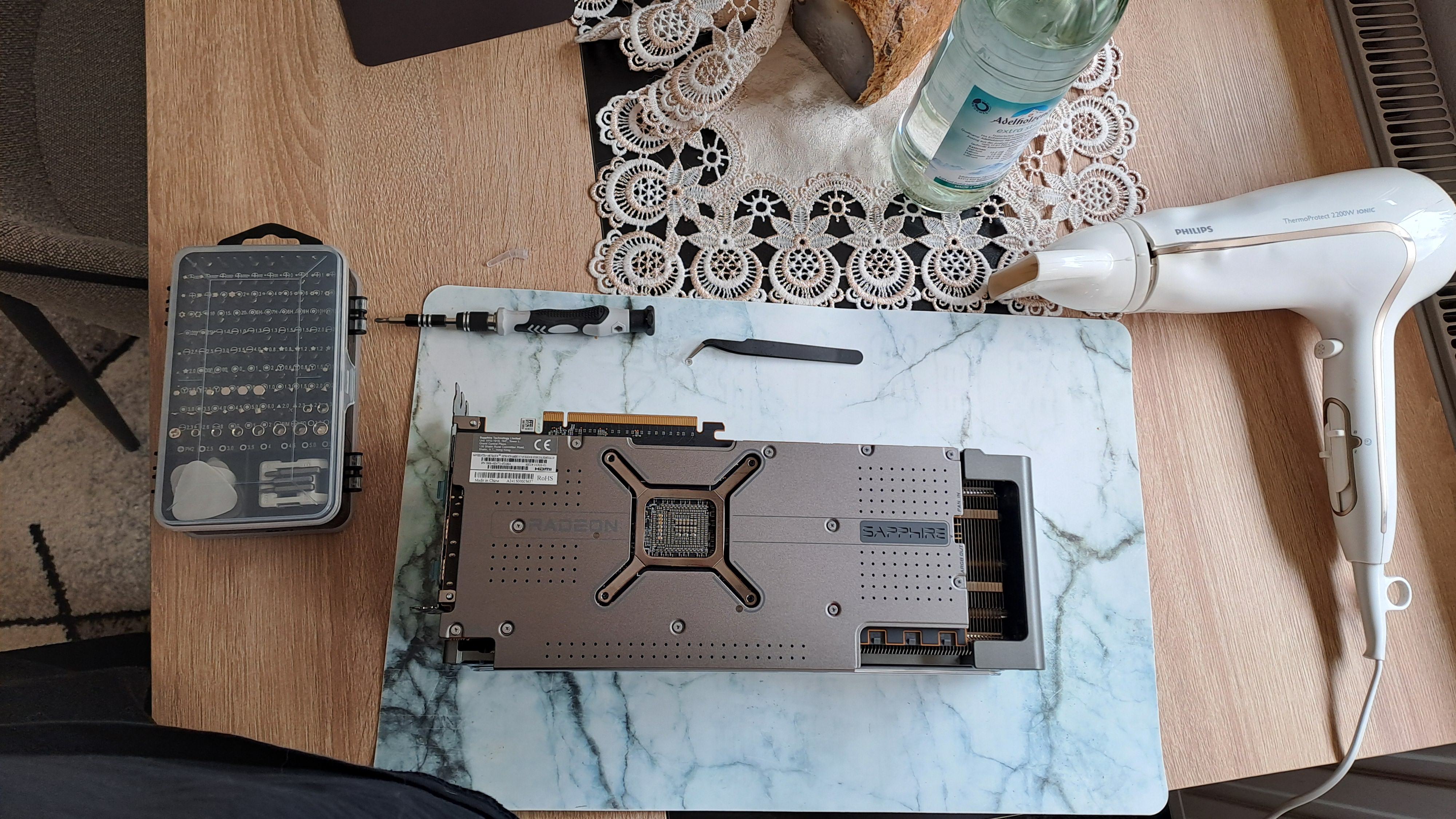

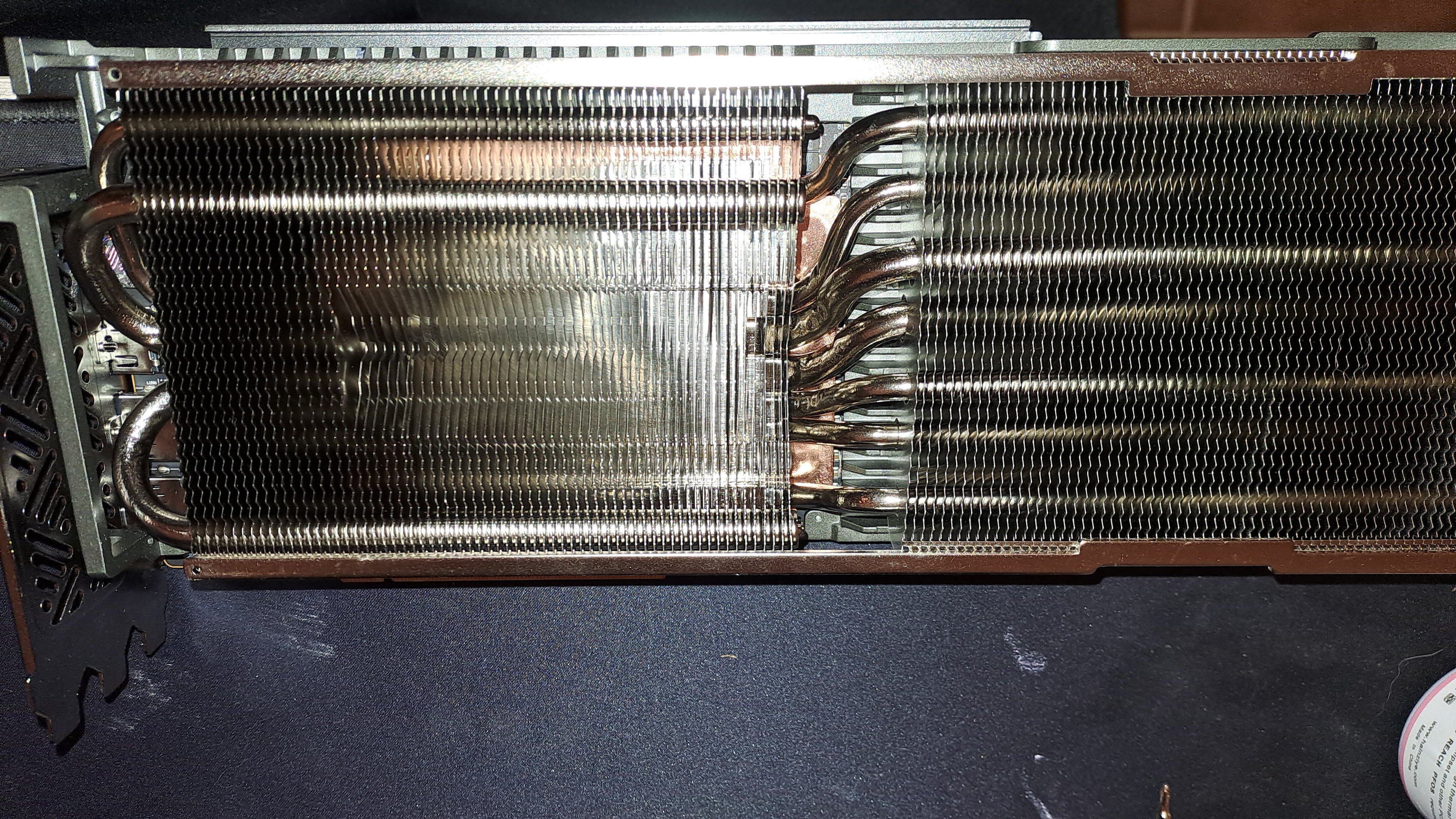

Umbau ist fertig. Vorweg, Putty ist nicht mein bester Freund was die Verteilung anbelangt, aber es funktioniert wunderbar. Danke an RedF für den Tipp!
Vielleicht kann ja der Ein oder Andere was damit anfangen wenn er ebenfalls selbst Hand anlegen will. Vorweg, woher ich meine Tipps geholt habe war von Igor.
Link dazu: Igor Repaste 7900XTX Red Devil

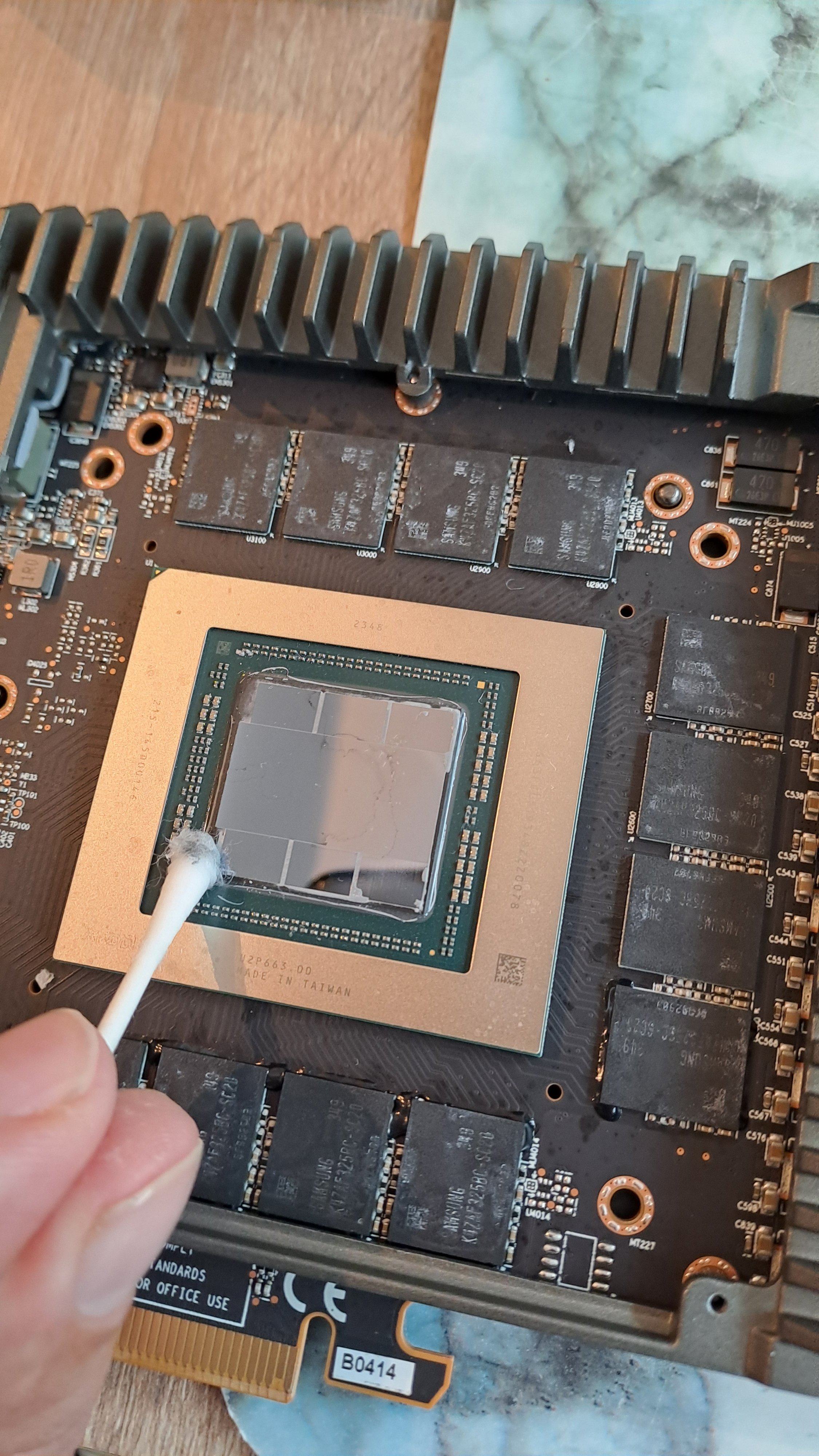

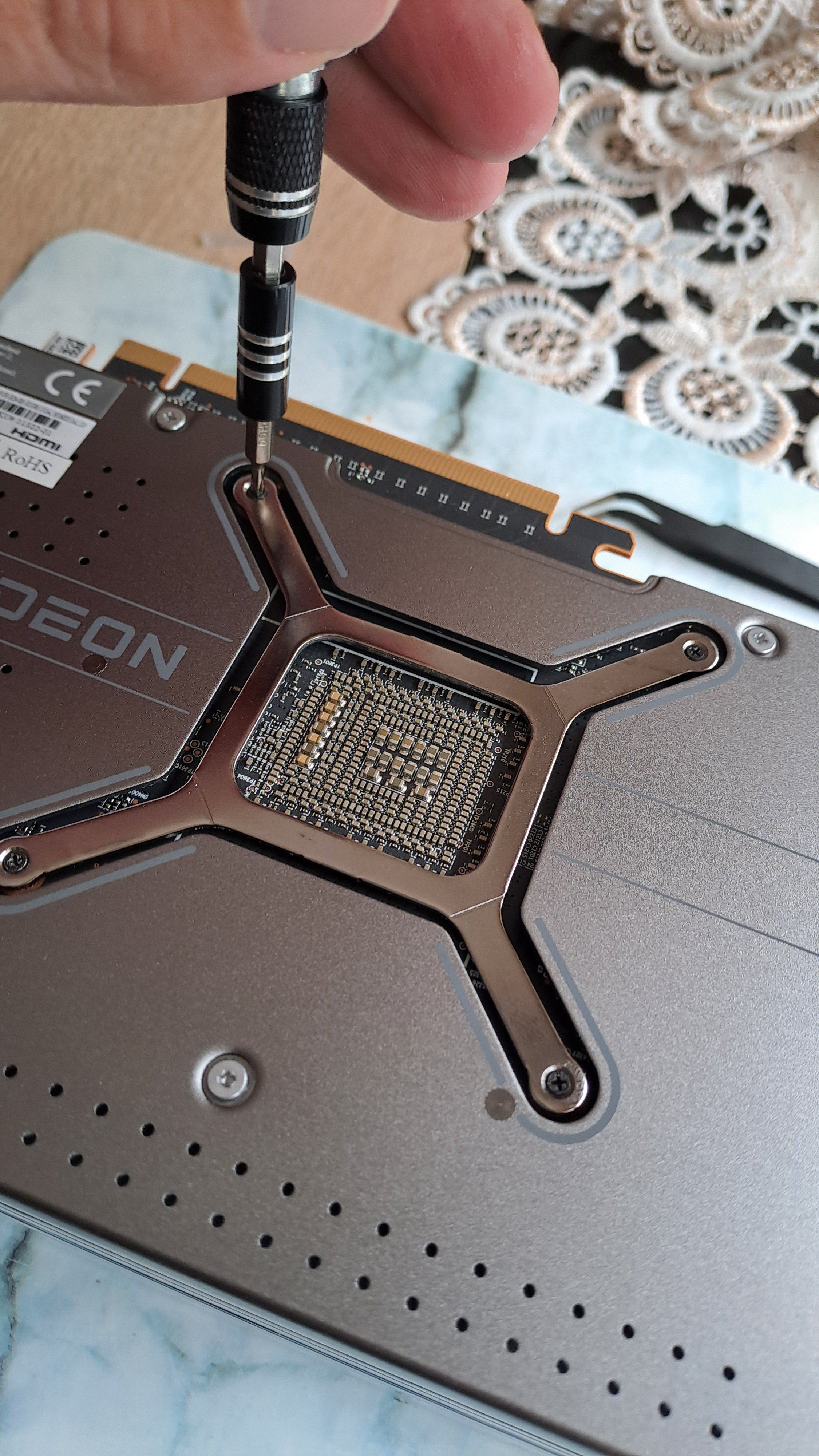

Was man auf alle Fälle braucht ist Feinmechanikerwerkzeug, Isopropanol, Wattestäbchen, Zewa oder Ähnliches.

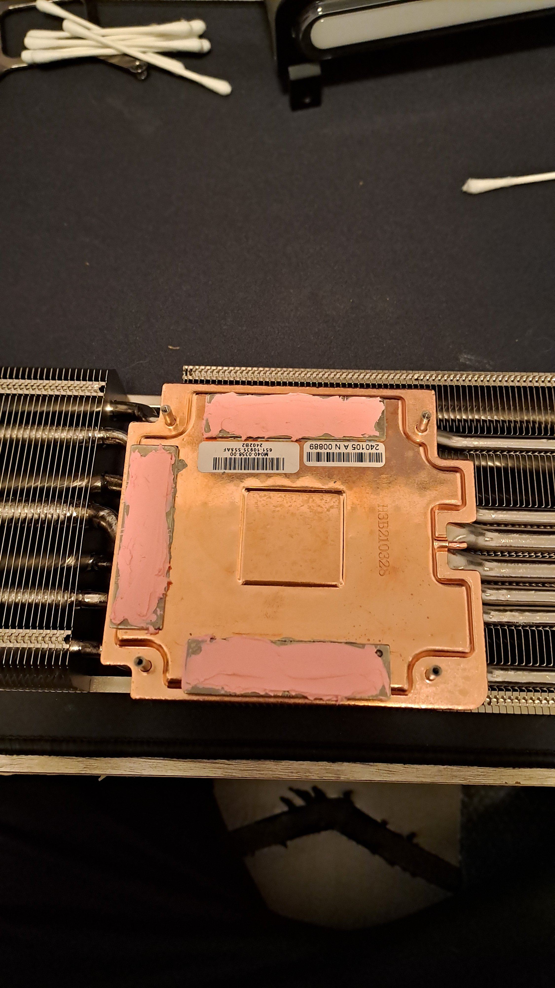

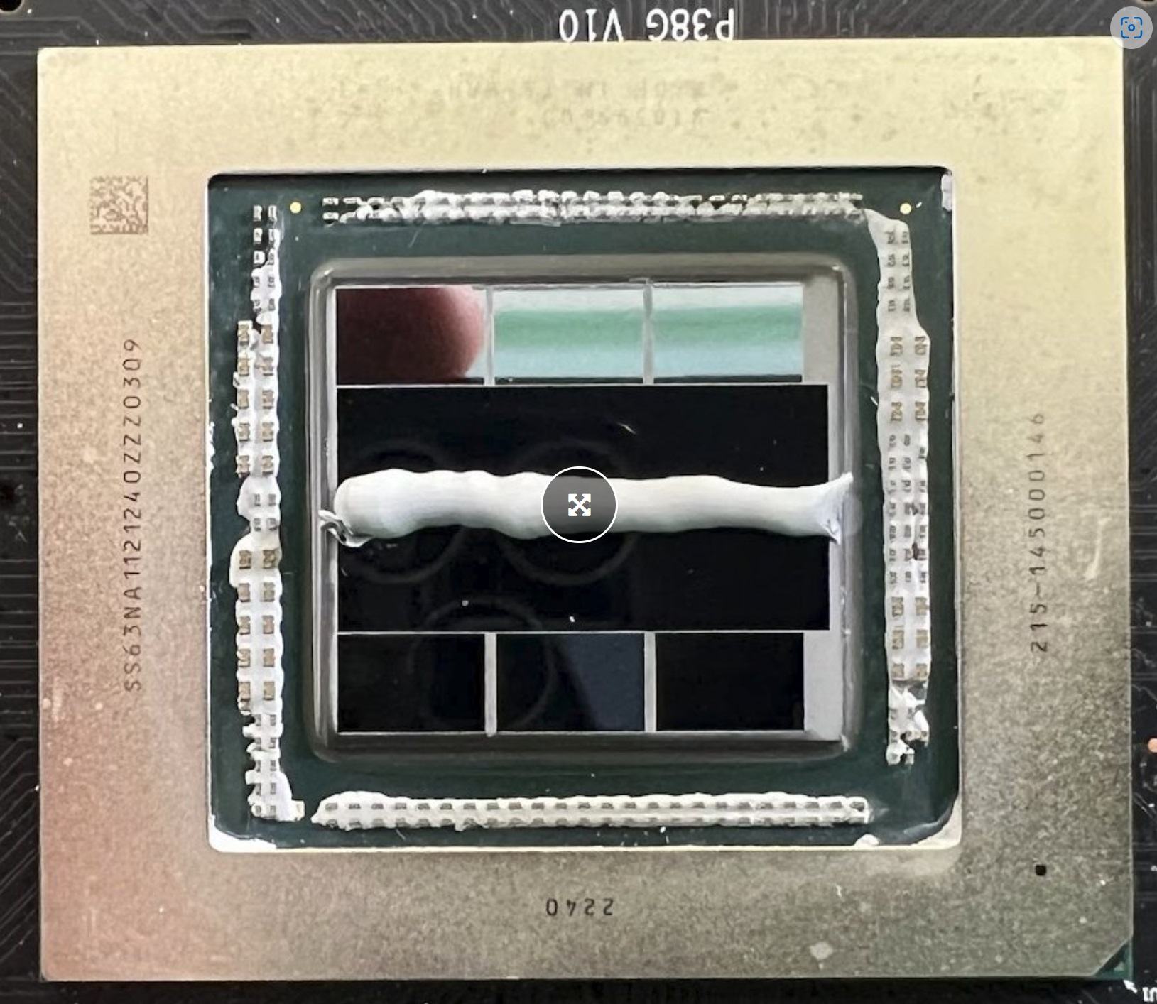

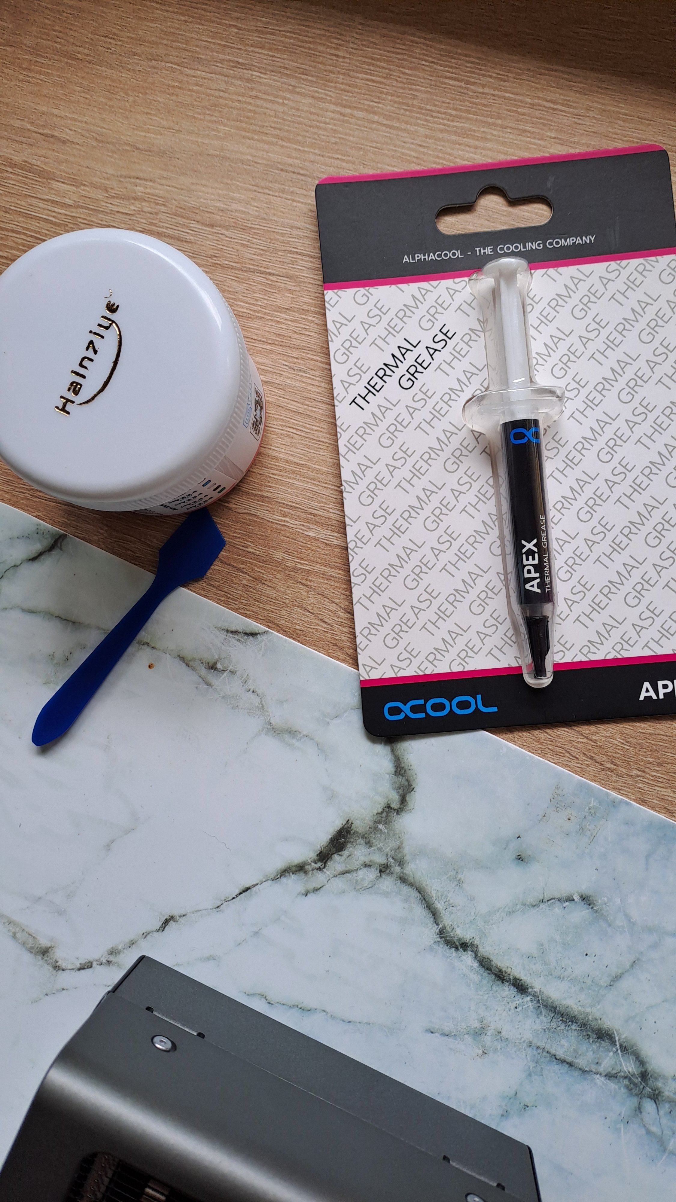

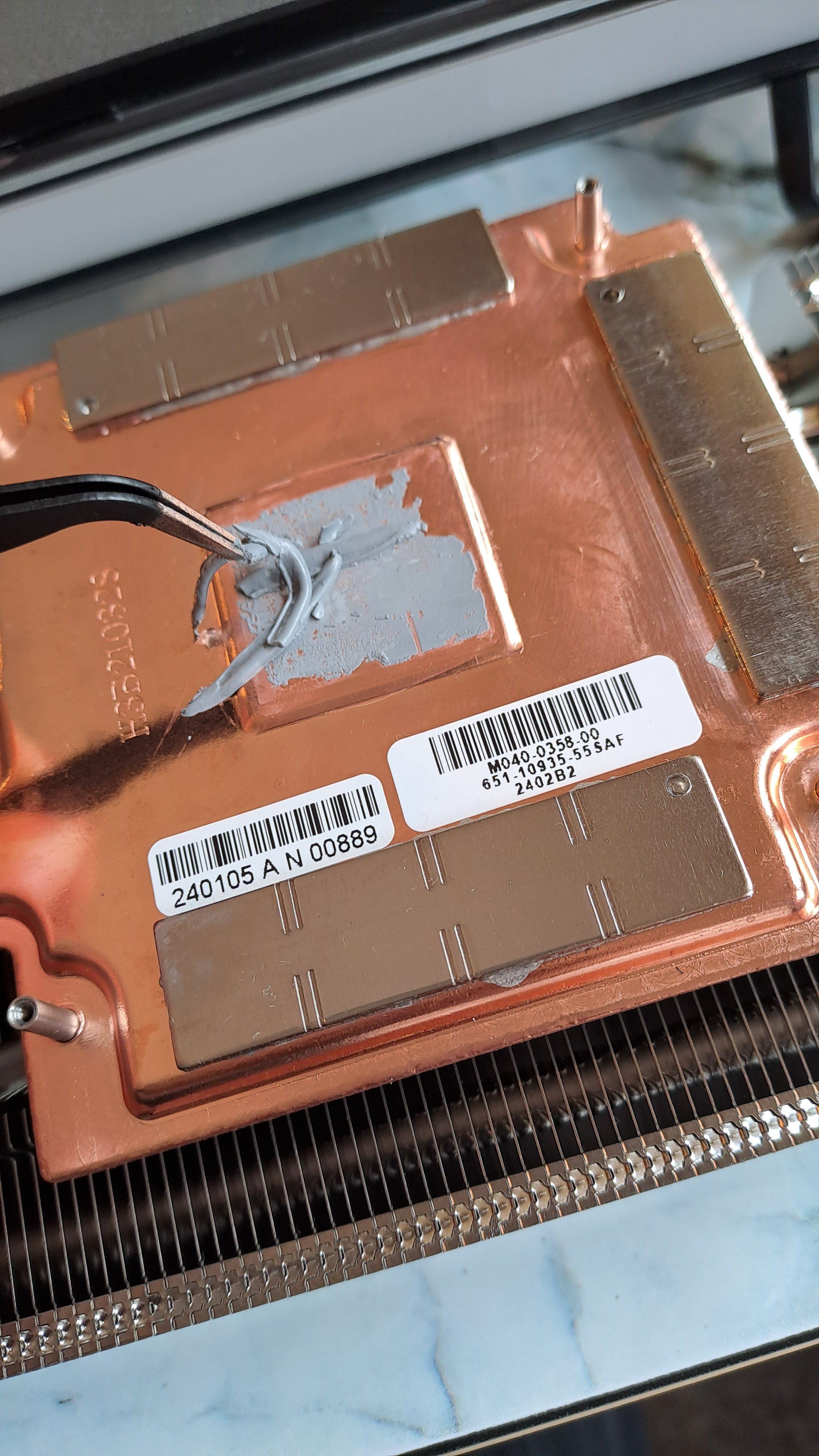

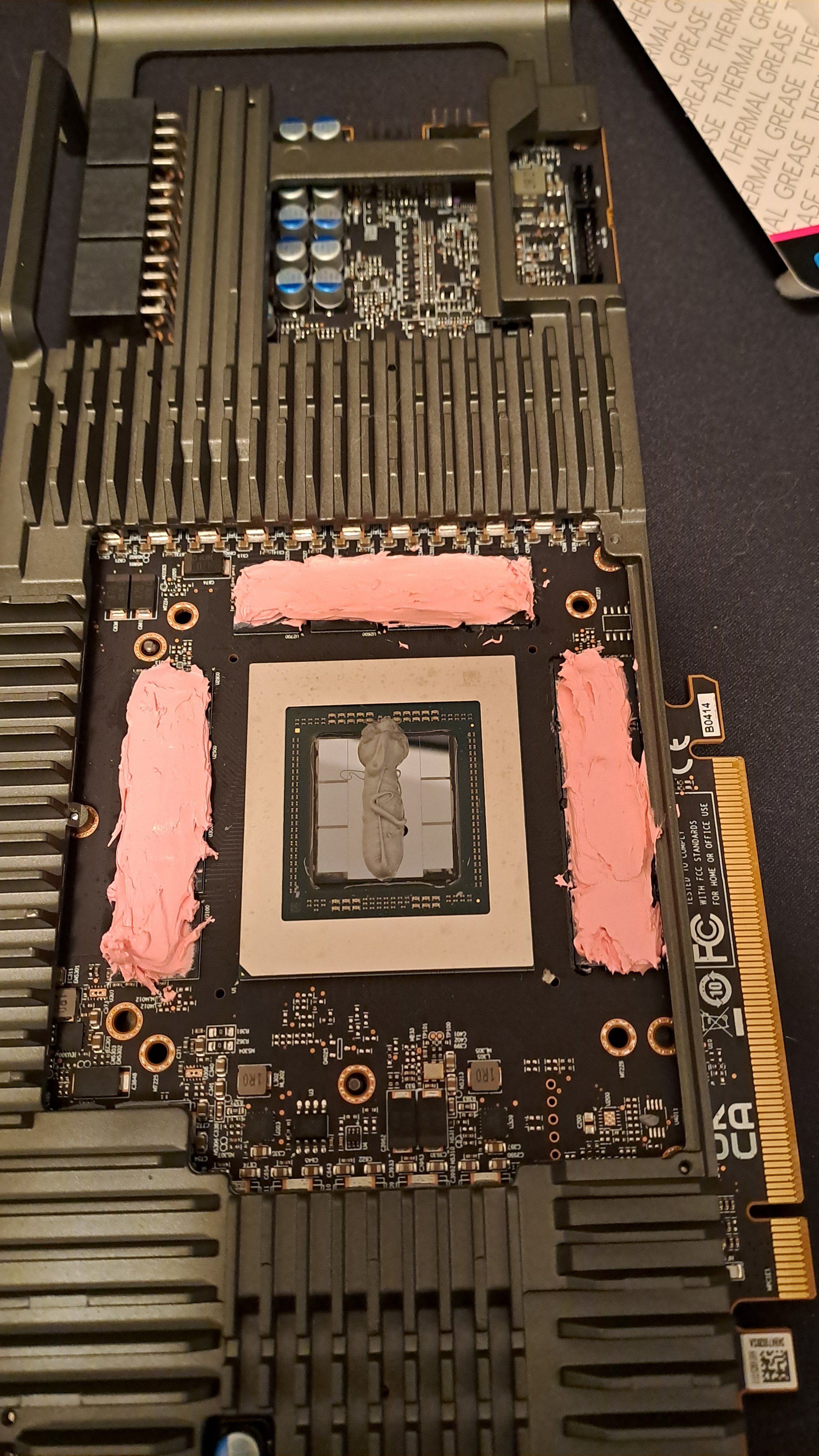

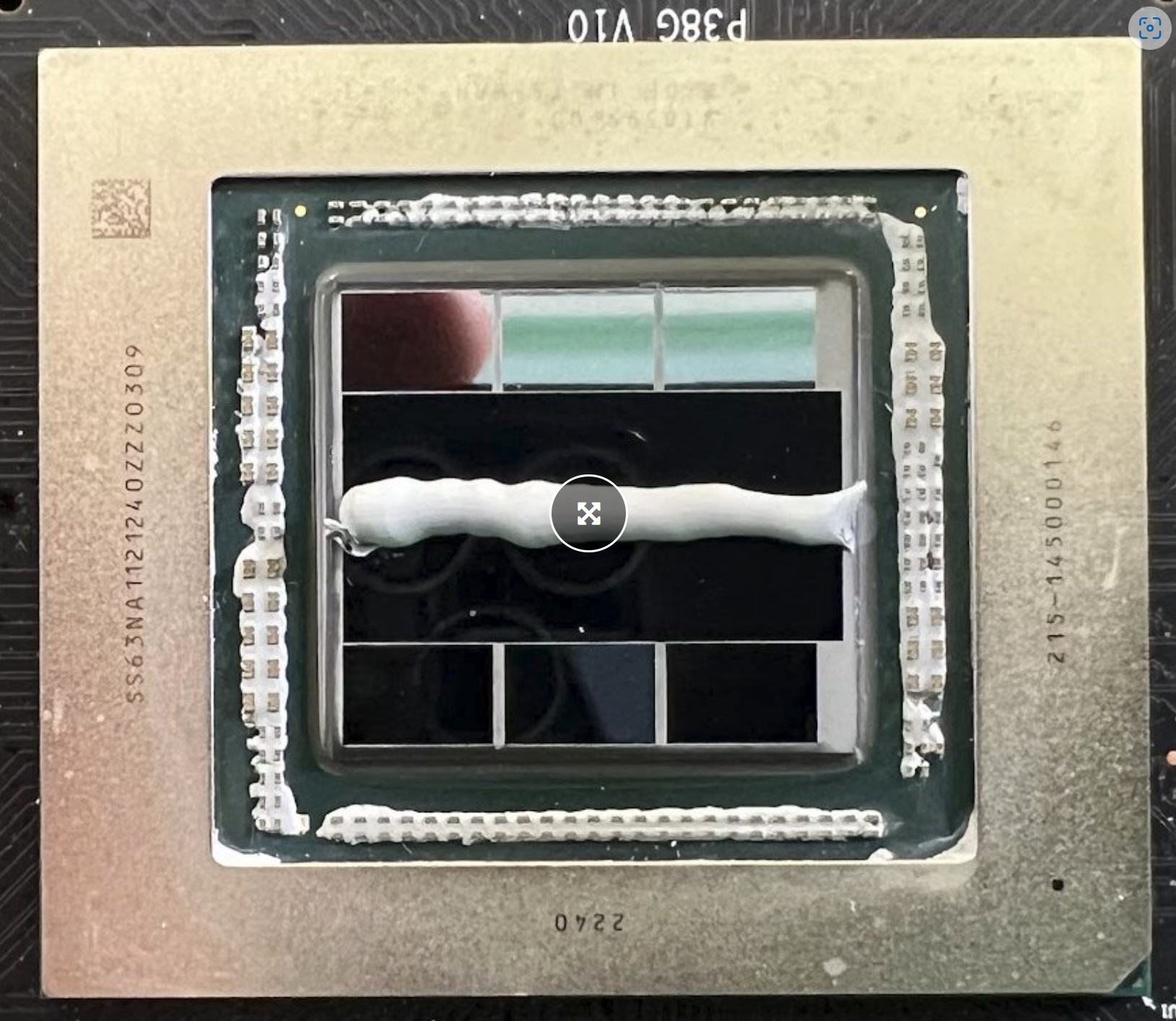

Für den Repaste Thermal Putty oder eben die richtigen Pads in passender Dicke für den Vram. Wärmeleitpaste, in meinem Fall die Apex oder eben wie RedF angemerkt hat das PTM7950 Pad für die GPU.
Ich habe nur die Vram und die GPU Repastet. Der Rest wie Spannungswandler oder Pads hinter der Backplate waren in meinem Fall noch in Ordnung, das Hauptproblem war meine Speichertemperatur.
Hab eher etwas zu viel Putty genommen und die Wurst wurde auch etwas dicker. Wie es auch reicht seht ihr beim Igor. Um im Falle einer Garantie auch wieder alles so zu machen wie es war habe ich mir die alten Pads aufgehoben und den Garantieaufkleber ebenfalls. Mit einem ganz normalen Föhn und einer Pinzette, wieder Dank an RedF für den Tipp, ging der nach kurzer Zeit auch ab.

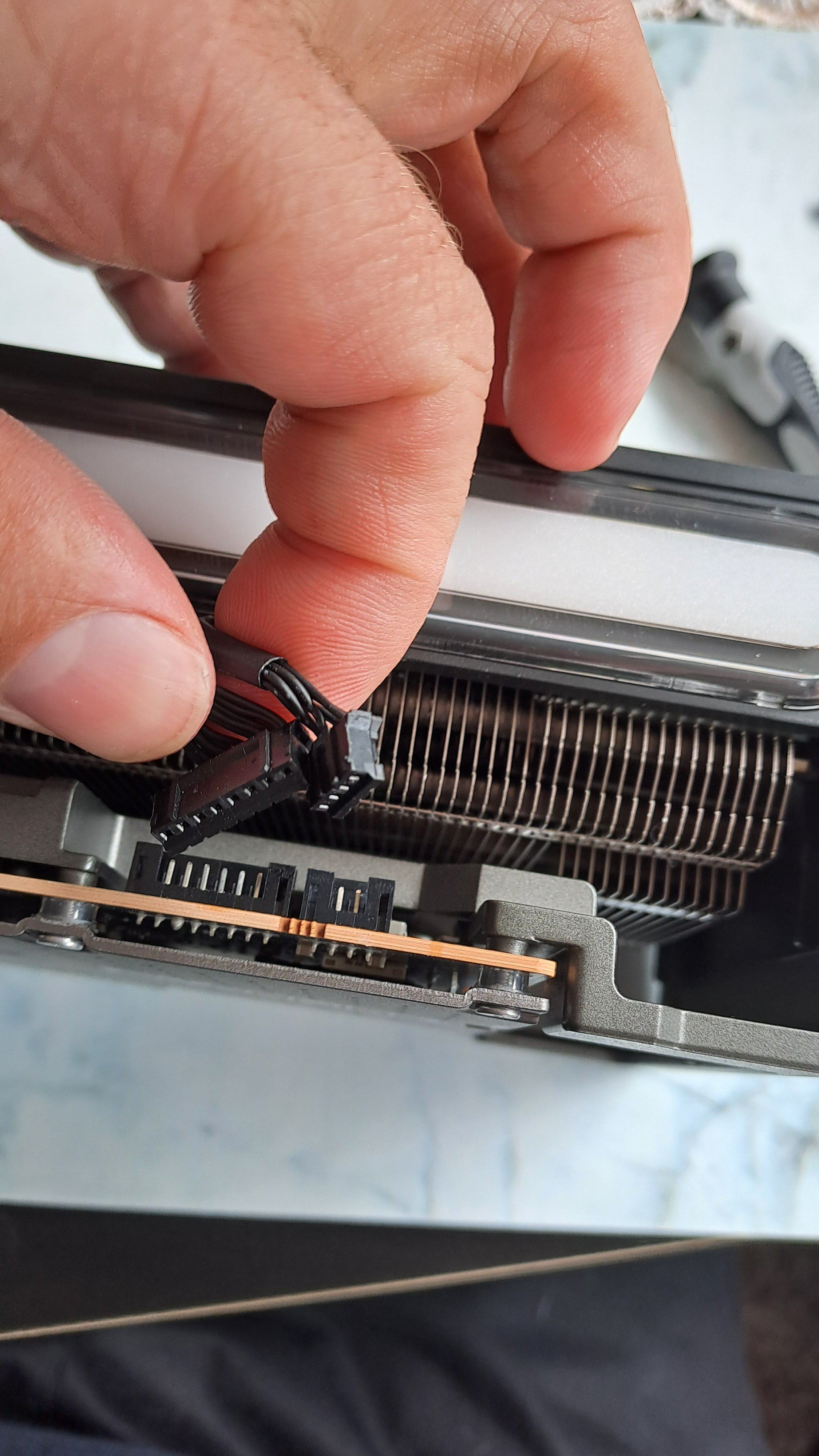

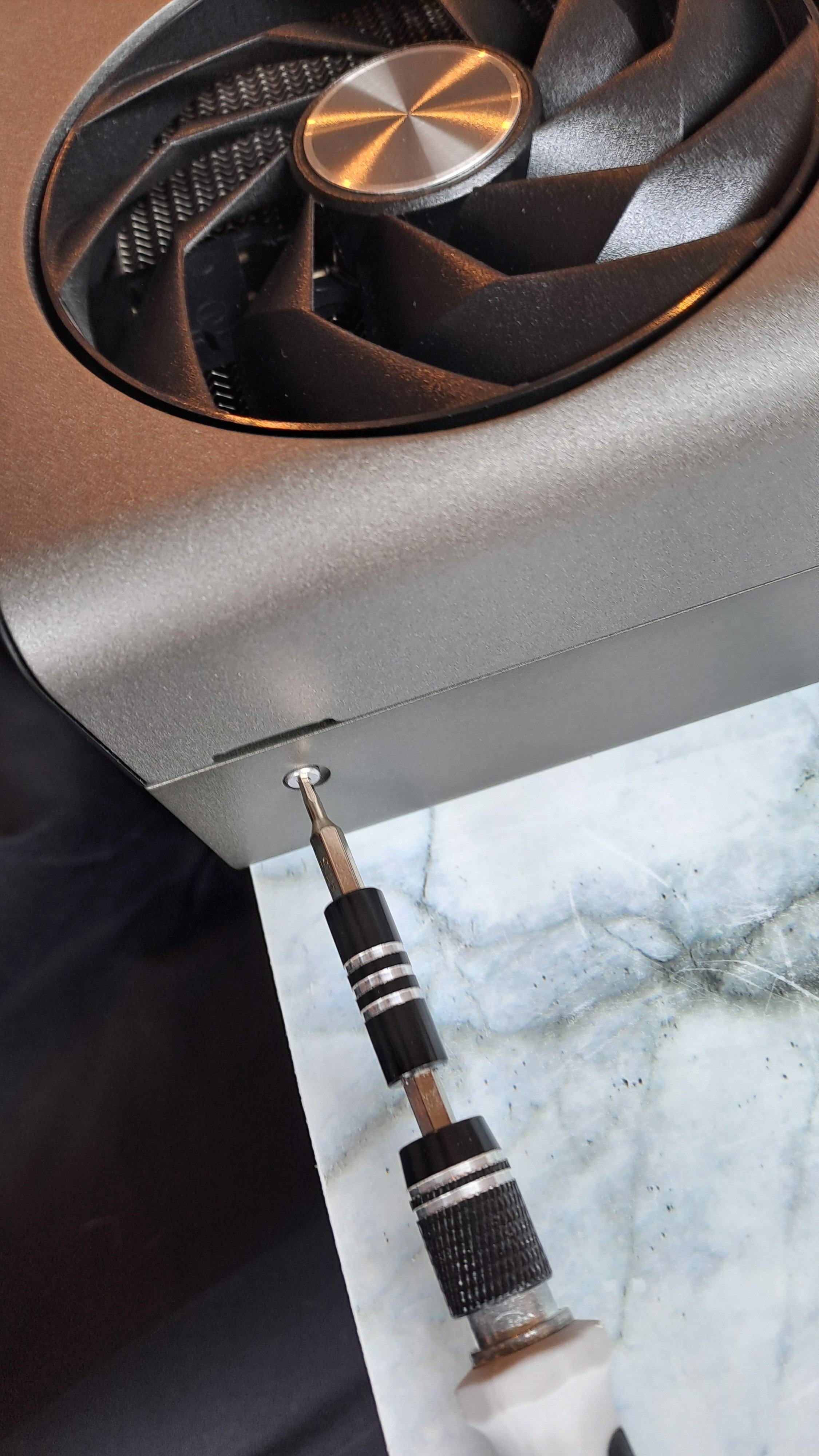

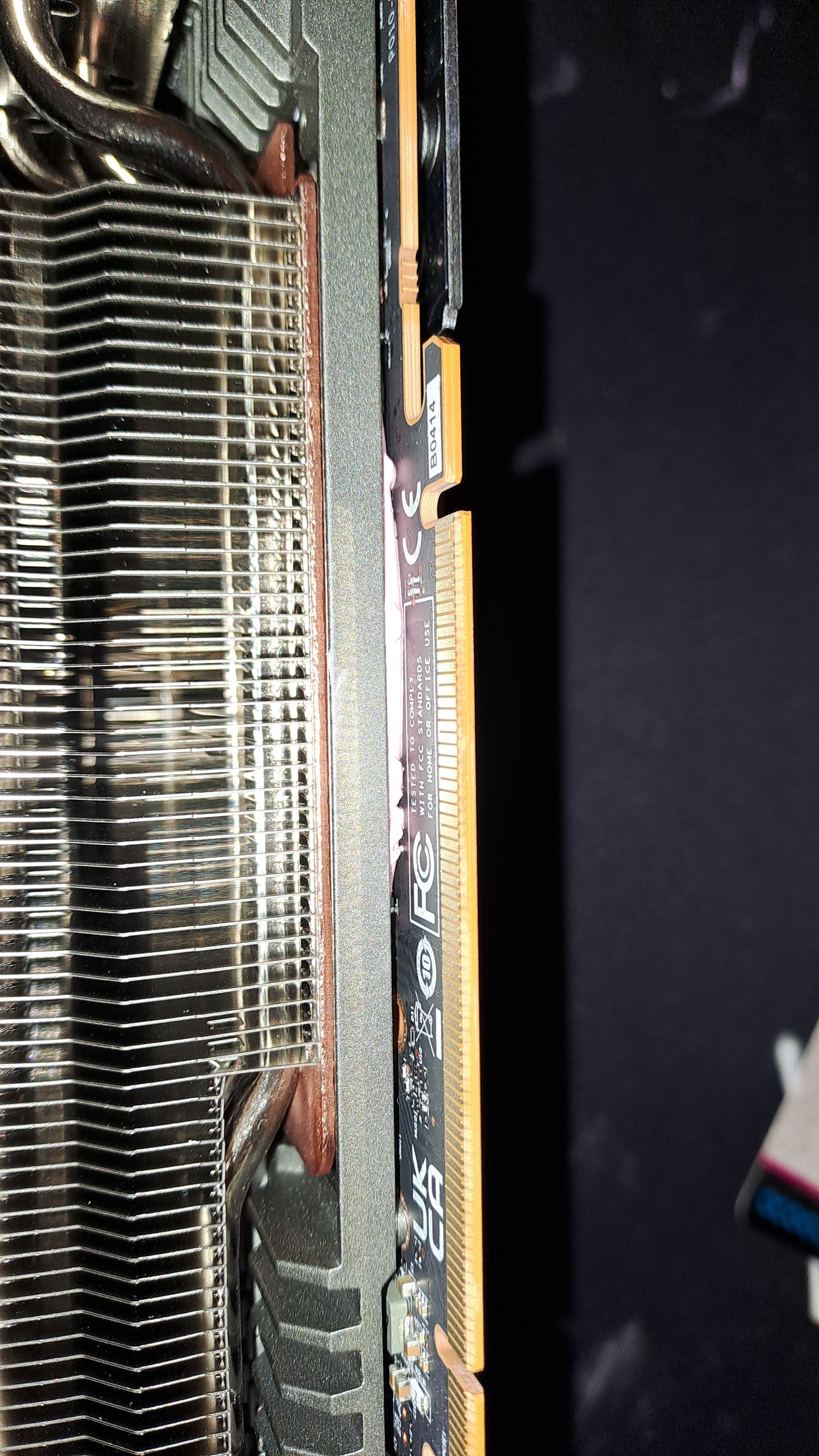

Nach dem Gefrickel mit dem Garantieaufkleber habe ich die Kabel für die Lüfter und die ARGB Beleuchtung abgeklemmt. Als nächstes wurden die vorderen Schrauben gelöst, sowie die kleinen Inbusschrauben seitlich und Hinten. So kann man die Lüfter samt der Beleuchtungseinheit bei der Nitro+ abnehmen. Danach hat man nur noch die Karte mit Backplate und Kühler. Als nächsten Schritt habe ich das Spannkreuz entfernt.
Mit leichtem hin und her bewegen des Kühlers und leichtem ziehen ging er auch irgendwann ab. Gewalt sollte man hier vermeiden. Danach alles reinigen. Hab erstmal mit einem Plastikschaber im Trockengang sozusagen alles entfernt. Die Original-Paste war wirklich sehr trocken und spröde, billiges Zeug anscheinend. Mit der Pinzette sind anschließend vorsichtig die Wärmeleitpads vom VRAM entfernt worden und danach wurde erst alles mit Isopropanol gründlichst gereinigt.

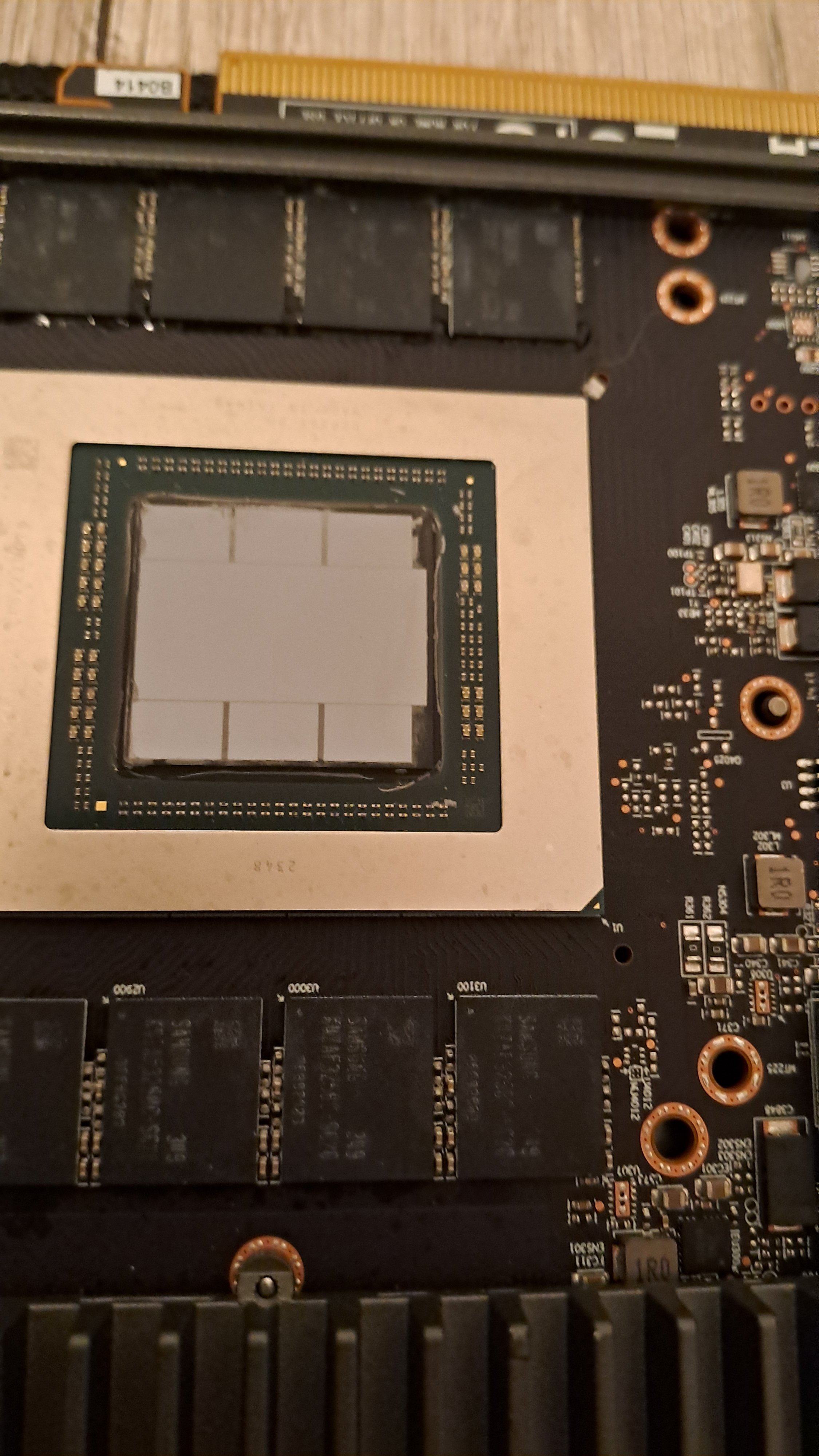

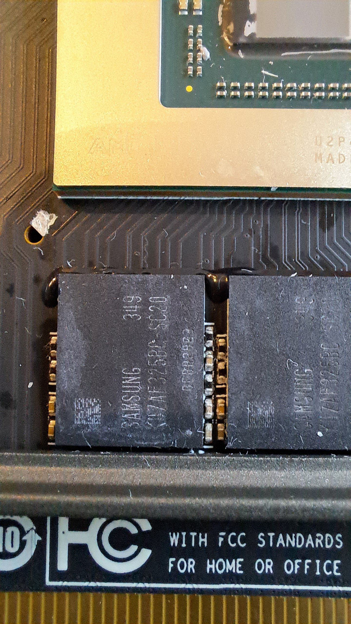

Manche Stellen waren irgendwie leicht "Ölig" vom Vram, schätze das dies mein Problem war mit zu hoher VRAM Temp. Pads waren ja alle vorhanden. Vielleicht auch etwas Unebenheiten, da manche Pads stärker zusammen gedrückt waren als andere. Putty gleicht dies ja zum Vorteil von Pads aus.
Putty aufzutragen ist nervig. Ich habe geduldig einfach mit dem beiliegenden Spachtel sozusagen gespachtelt. Danach die Wurst aufgetragen, etwas zu dick für meinen Geschmack, aber es hat ja funktioniert. Den Rest drückt es ja raus. Genauso wie beim Putty. (Siehe Bilder)

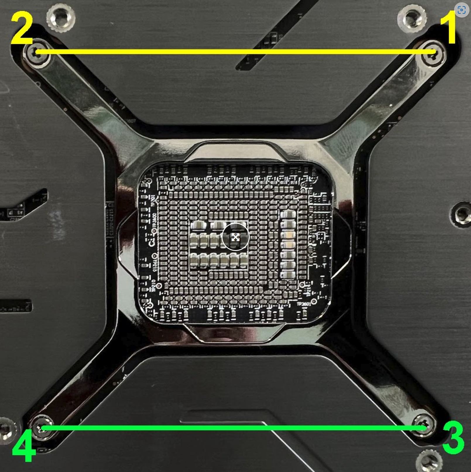

Die beiden Schrauben, 1 / 2 habe ich nur leicht angezogen. Danach 3 und 4 leicht, Spannkreuz muss man dabei runter drücken. Nach leicht fixiertem Spannkreuz, habe ich alle Schrauben nach und nach von 1 - 4 immer eine Umdrehung angezogen, solange bis sie fest waren, so wie es eben Igor beschrieben hat.

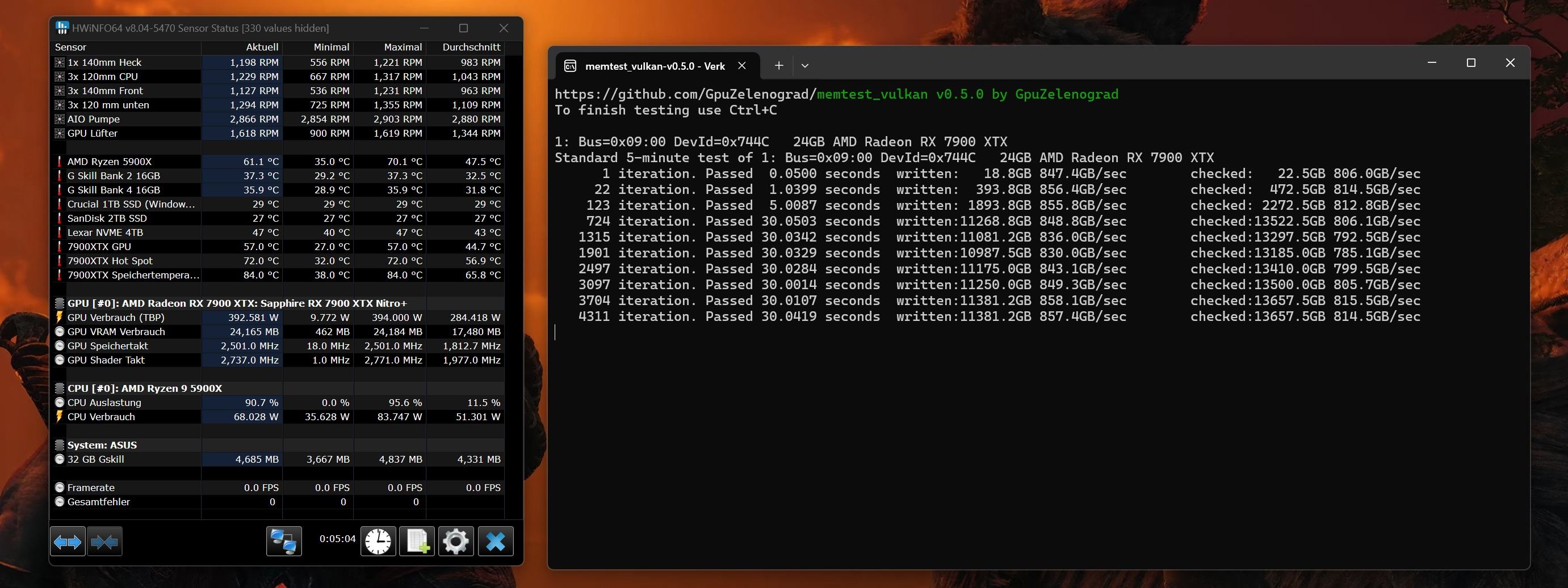

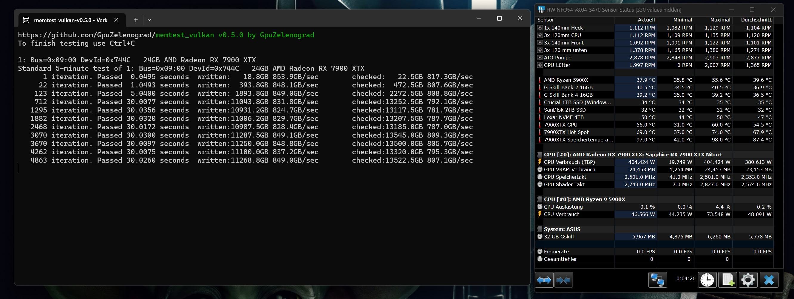

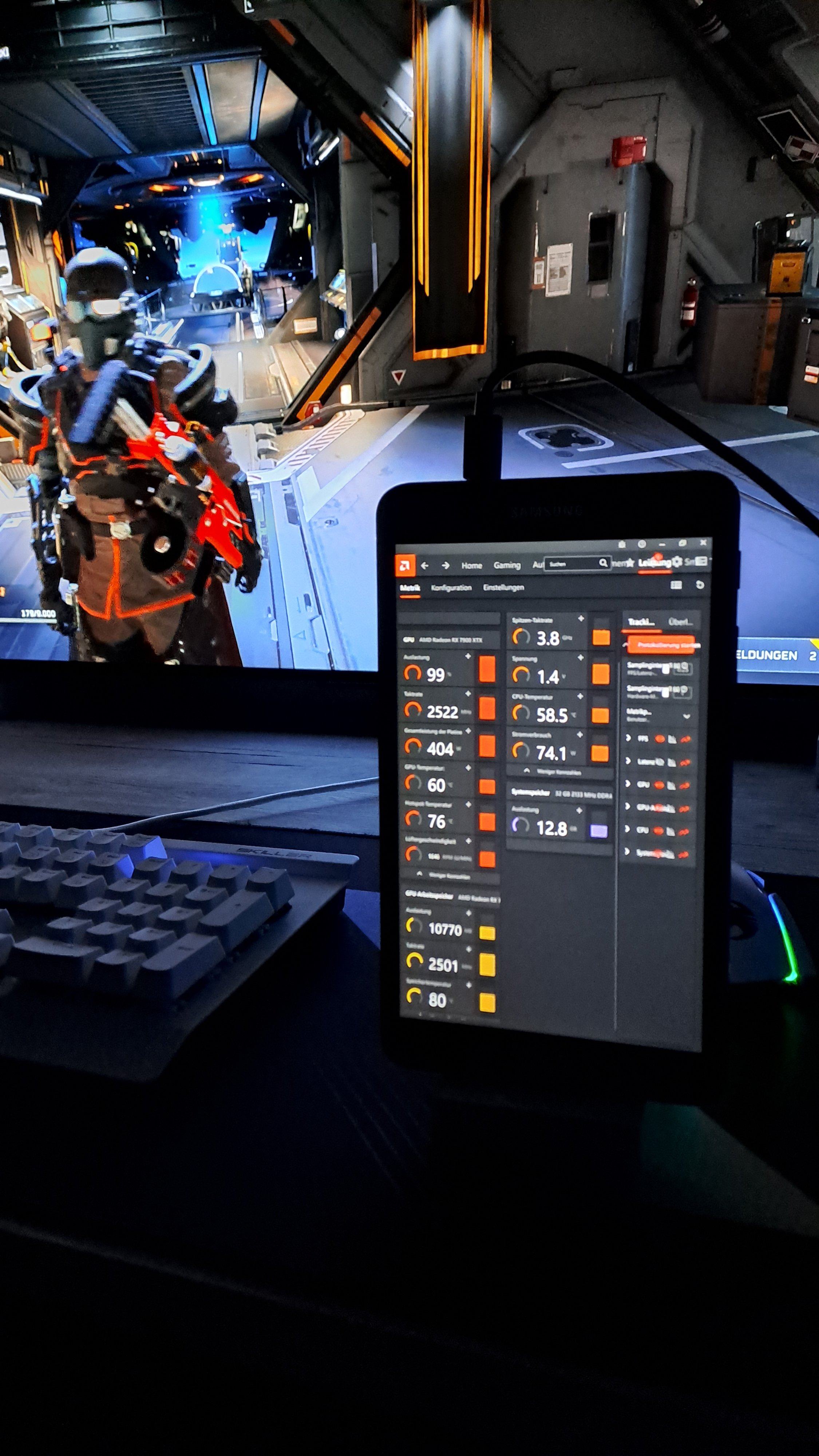

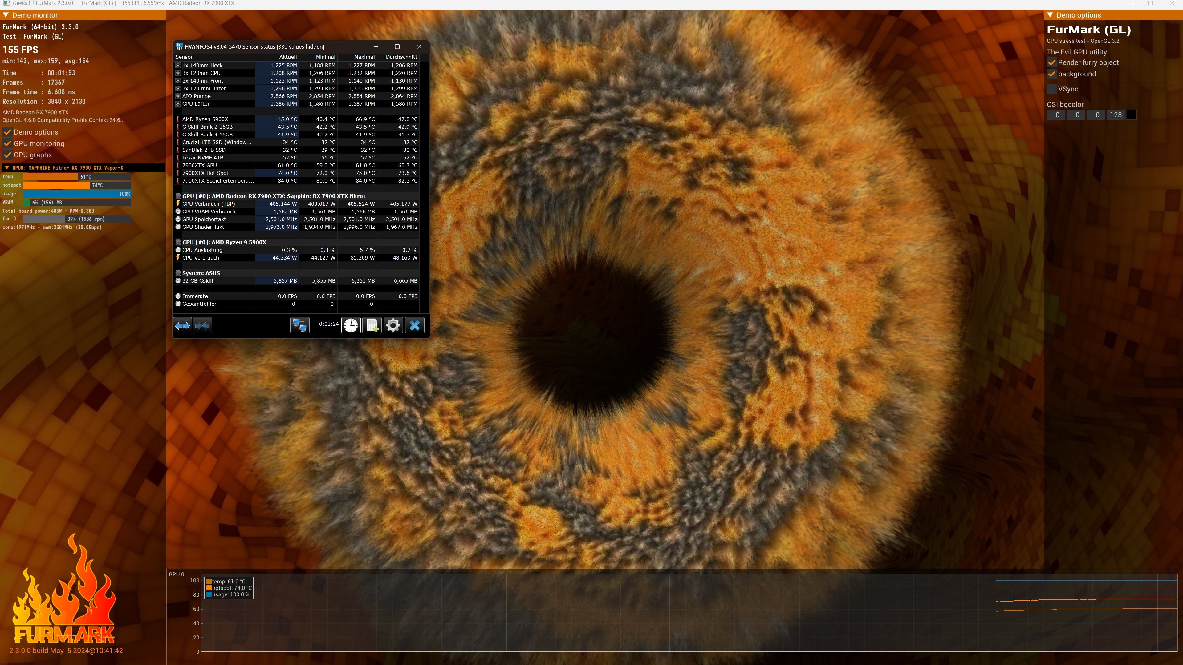

Alles zusammengebaut und die Karte eingebaut habe ich als erstes den Memtest Vulkan laufen lassen. Vram Temperatur vorher war fast 100 Grad, mit Hitze im Zimmer auch mal über 100 Grad. Jetzt nur noch 84 Grad. In Spielen bleibt die Karte auch deutlich kühler. Hotspot und die GPU Temperatur haben sich ebenfalls etwas verbessert. In Helldivers 2 kommt die GPU auf ~60 Hotspot ~76 und die Speicher auf ~80 Grad.
Hier die Ergebnisse:

Die MBAs sind ja mit Phase Cange Pads ausgestattet. Das bestimmt eine mit zu wenig Flüssigkeit in der Vakuum Kammer.

Also meine 7900XTX Red Devil hat zwischen 30-35°C Unterschied zwischen GPU Temp und Hotspot Temp :fresse:
Ich vermute da muss ich ran.
Ich hab noch EC360 Silver 1.5mm Wärmeleitpadreste hier, dass sollte passen oder?
Dann mach ich die auch direkt neu.
Muss es die Apex Paste oder das Phasenwechselpad sein? Hab nur Arctic MX-6 hier ansonsten...
bis zu maximal 20 Grad Unterschied würde ich nix machen aber 30 bis 35 ist definitiv zu viel.
Da ich das ja erst machen durfte würde ich zum Pad raten. Ist einfacher, sicherer und sauberer. Mir reichte die Putty Sauerei schon vollkommen aus.
Das mit der Wurst und Paste ist halt auch so ne Sache...
Finde bei den 7900XTX Karten 30° C noch im Rahmen, wenn der Hotspot aber =>90° C hat halt nicht mehr.
