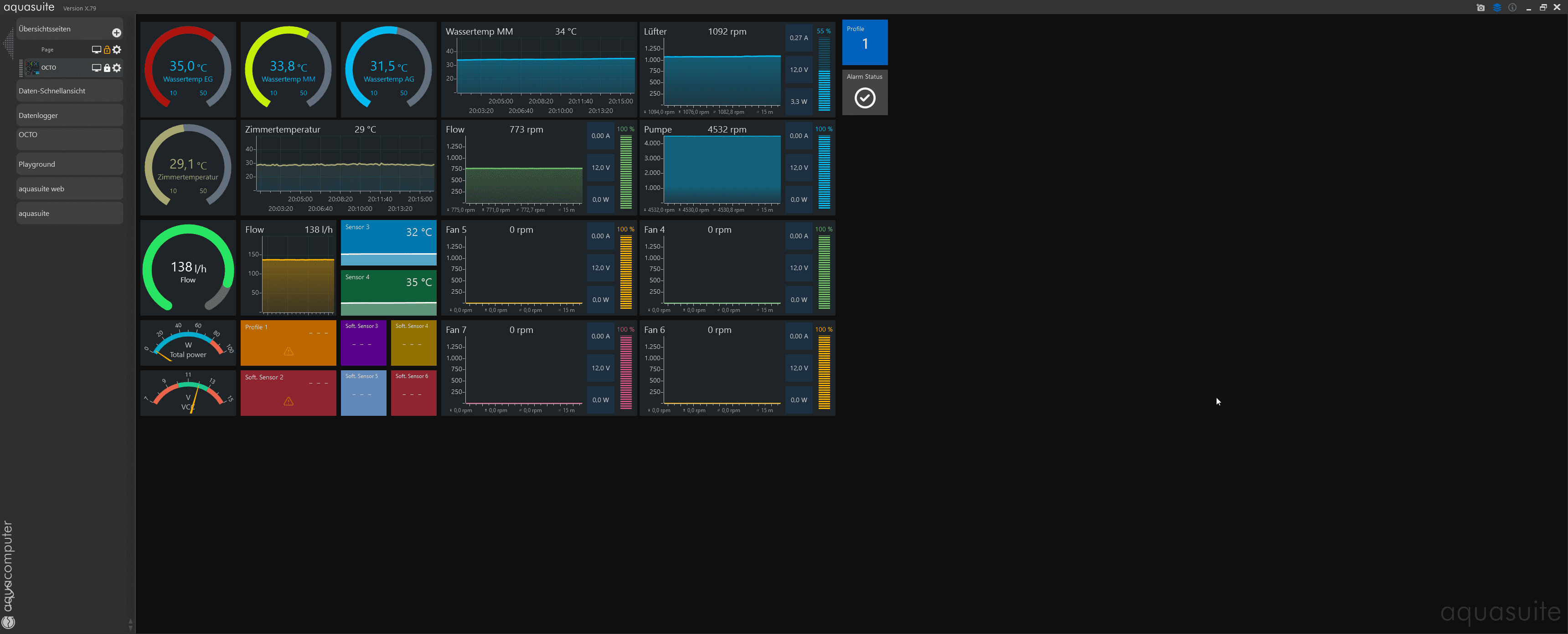

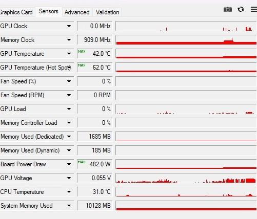

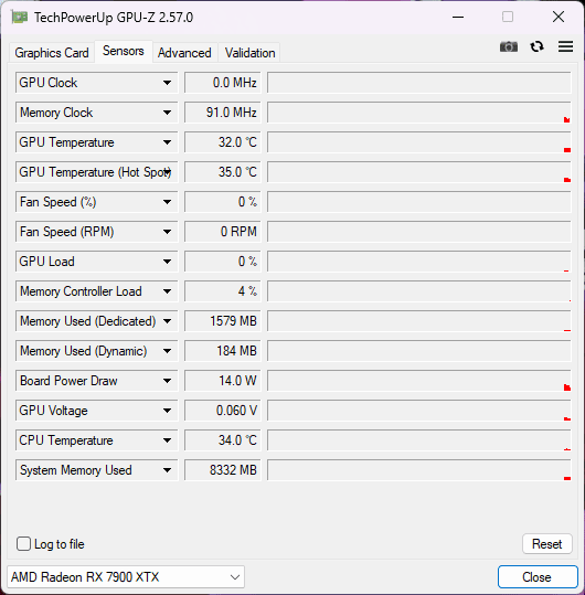

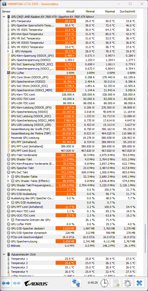

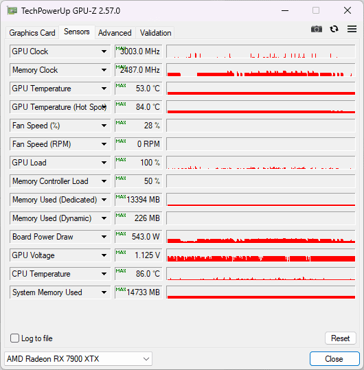

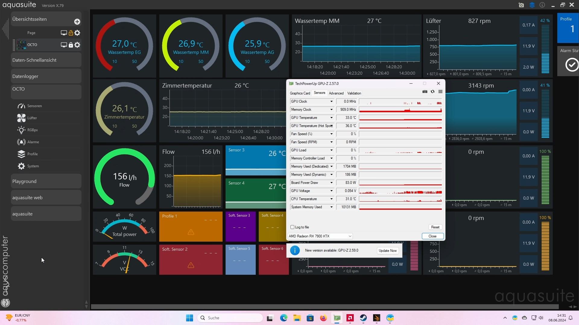

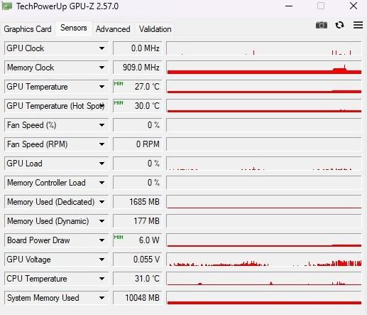

Habe jetzt noch die Grafikkarte mit eingebunden. Wie hoch sollte den Max der Hotspot warm werden bei einer 7900 XTX Nitro mit Alphacool Eisblock Aurora drauf?
Bei 100% GPU Auslastung/Gaming habe ich eine GPU Temp von 50/53c und ein Hotspot von max 80/84c bei 470 Watt AVG Leistungsaufnahme und eine Wassertemp von über 30C.

20° Differenz sind meine Schmerzgrenze.
Bei 33°C Wasser komme ich auf 41/57 bei 450 Watt
Generell kommt mir die Temperatur recht hoch vor. Der Durchfluss scheint aber Recht OK zu sein. Bei mir steigt der auch nicht über 150L/h
ich hatte mich auf den AVG von 470 bezogen ;)
aber 550 max und dann nur 3000MHz Core erscheint mir komisch, da sollte doch mehr drin sein, oder?
Das kommt darauf an was eingestellt ist.
Diese Karten fressen alles an Strom was man ihnen gibt. ^^
Die 550 Watt sind auch wirklich nur Peak. Ich habe beim Takt nichts eingestellt, alles Stock bis auf Powerlimit +15%. Bin eh verwundert das die so viel Saft ziehen darf. Stock ohne 15% sind glaube etwa 400 Watt und mit 15% 450 Watt laut Bios. "Sapphire angaben" Im 3Dmark TimeSpy zieht die aber dauerhaft 500 Watt plus. Aber erst, seit dem ich den Waküblock drauf habe. Mir geht es halt wirklich rein um die Temp. Ich habe nicht die beiliegende Alphacool Subzero Wärmeleitpaste drauf gemacht, ging nicht zu verteilen, sondern Arctic MX6. Wärmeleitpads die beim Block beilagen, habe sie nur nochmal teilweise zugeschnitten, da die kleinen 1mm Pads viel zu groß warn.

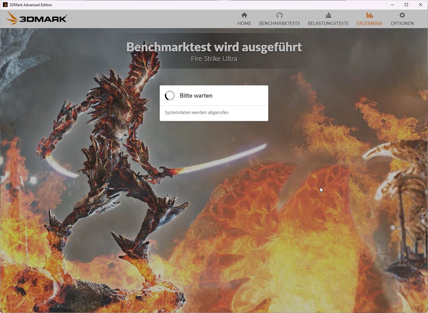

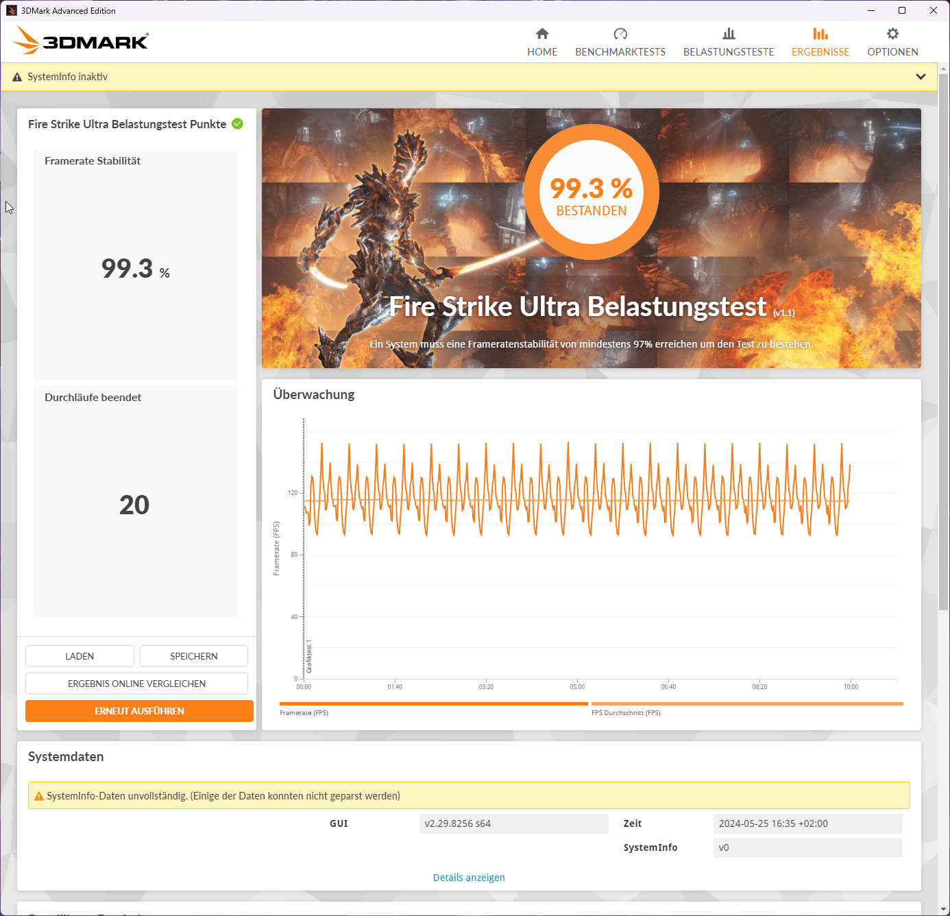

Du könntest mal den Firestrike Ultra stresstest machen.
Und ein Screenshot von HWInfo Posten.
Aber wie gesagt 30°C sind bei den 7900XTC Karten noch gut im Rahmen.
Bei den 6900ern würde ich sagen das sitzt was nicht richtig, RDNA 3 ist da anders.
Falls du aber unbedingt was unternehmen willst, besorge dir PTM7950 oder das Kryosheet 25*25. Die beiden müssen auch nach vielen Jahren nicht gewechselt werden.
WIe lange soll der laufen ?
Edit: komme irgendwie nicht über Systemdaten werden abgerufen hinweg.
Dank dir, läuft jetzt schon paar Minuten. Mal sehen was rauskommt.

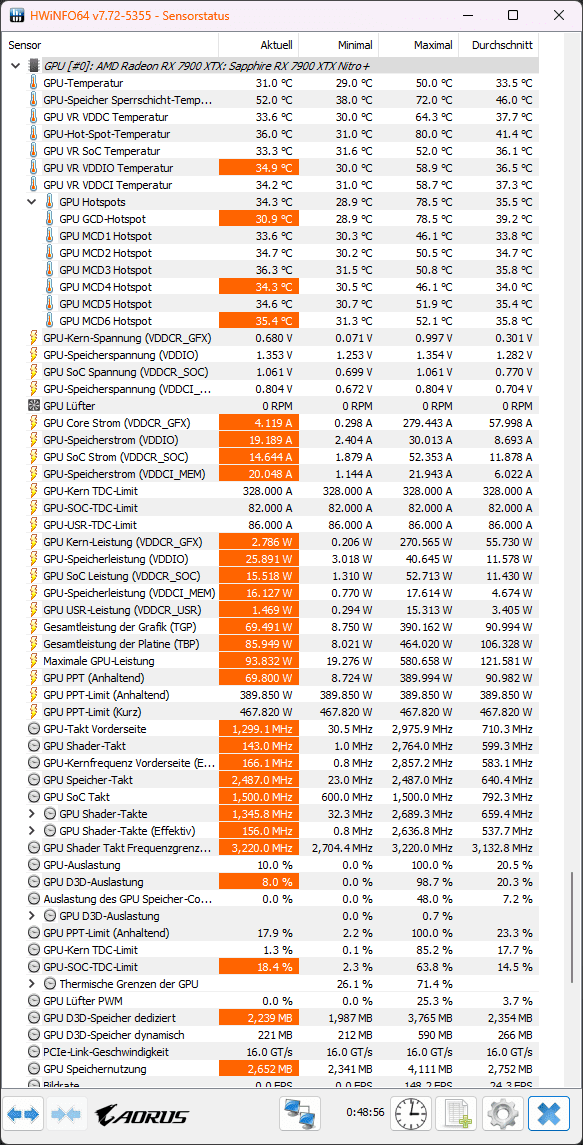

Hier das Ergebnis mit ein Bild von der Grafikkarte bei HWinfo.
Edit: Ein weiteres Bild mit Hotspot aufgeklappt.

Finde sieht gut aus. : )
Würde vielleicht mehr Durschfluss die Temps minimal noch senken unter Last? 138 l/h finde ich jetzt auch nicht schlecht, wenn man vergleicht das AIO Wasserkühlungen max 60 l/h machen.
Kühler schauen auch alle Sauber aus CPU/GPU, kann 0 Ablagerungen erkennen.

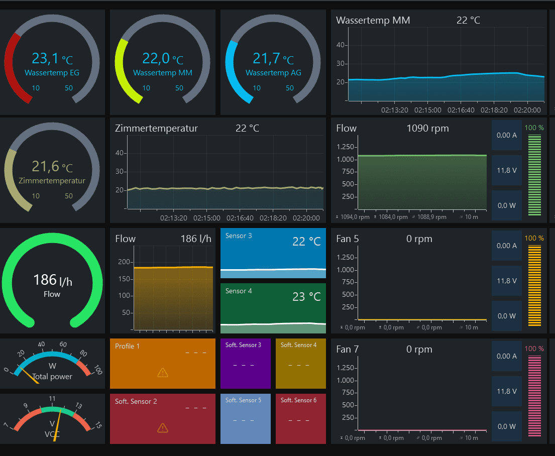

Edit, habe jetzt noch eine zweite D5 in meinen Kreislaf eingebaut macht jetzt 150 l/h Plus.

Mehr Durchfluss bringt bessere Temperaturen. Der Sprung von 60 auf 150 konnte bei gleicher Konfiguration der restlichen Kreislaufteile für 5° Unterschied sorgen. Wenn dich das mehr interessiert dann frag mal Sinuspass aus dem WaKü Quatschthread, der kann dir das sehr detailliert beschreiben ;)
150l für 2 D5 kann ich nicht einschätzen, ich hatte bisher nur DDC oder Eheim :fresse:
