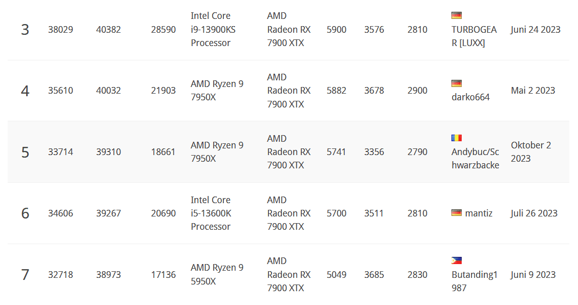

39310 reichen noch für nichts
Ist halt ohne EVC
Wie schaffst du 39310 ohne EVC? :oops: Rang 5 Top 100 mit 200 MHz weniger GPU-Takt als die umgebenden Scores?
WTF? Ist das der Asbest-Boost in deinem Ostblockbeton? :LOL:
Edit: Ah, das Datum! Dann bist du wohl einer der wenigen, bei dem die Treibervalidierung funktioniert hat. Was war dein Score vorher?
Optimiertes Bios . Windows alles abgeschaltet . Untervolting / 1003 mV , bringt am meisten , mit dem Sapphirebios konnte ich schon bis auf 997 mV runtergehen . Ich hoffe ,daß mit niedrigen Temp's in der Bude , noch was geht. Glücksgriff wie mit der 6800 .In der Rangliste sind momentan auch nur 2 Ergebnisse mit dem neuen Treiber , daß wird sich mit Sicherheit auch noch ändern .
Hatte auch zweimal die Probleme . 38249 .
:ROFLMAO: . Hat auch ein Vorteil , ich brauch erst im Dezember die Heizung einschalten .

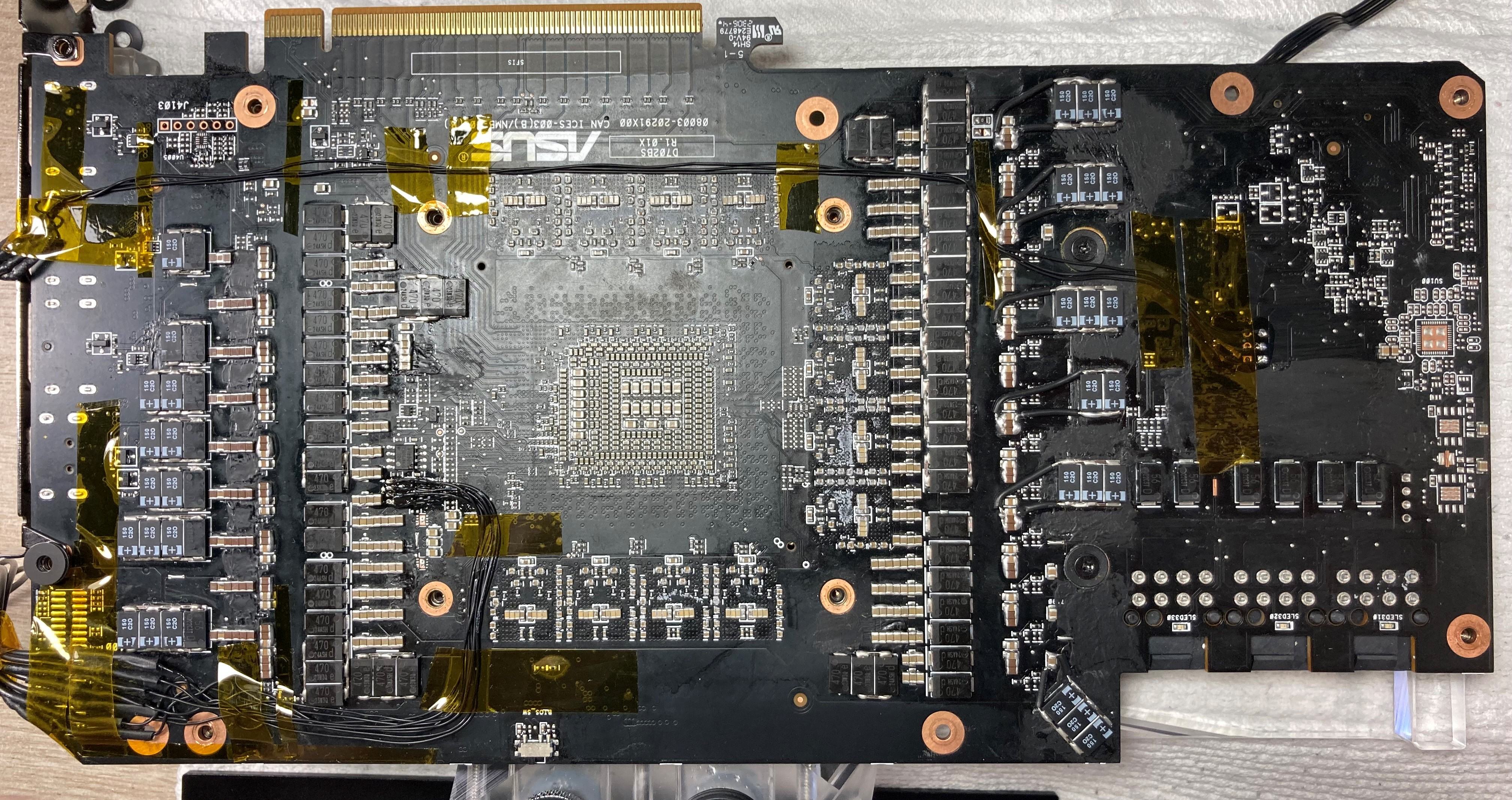

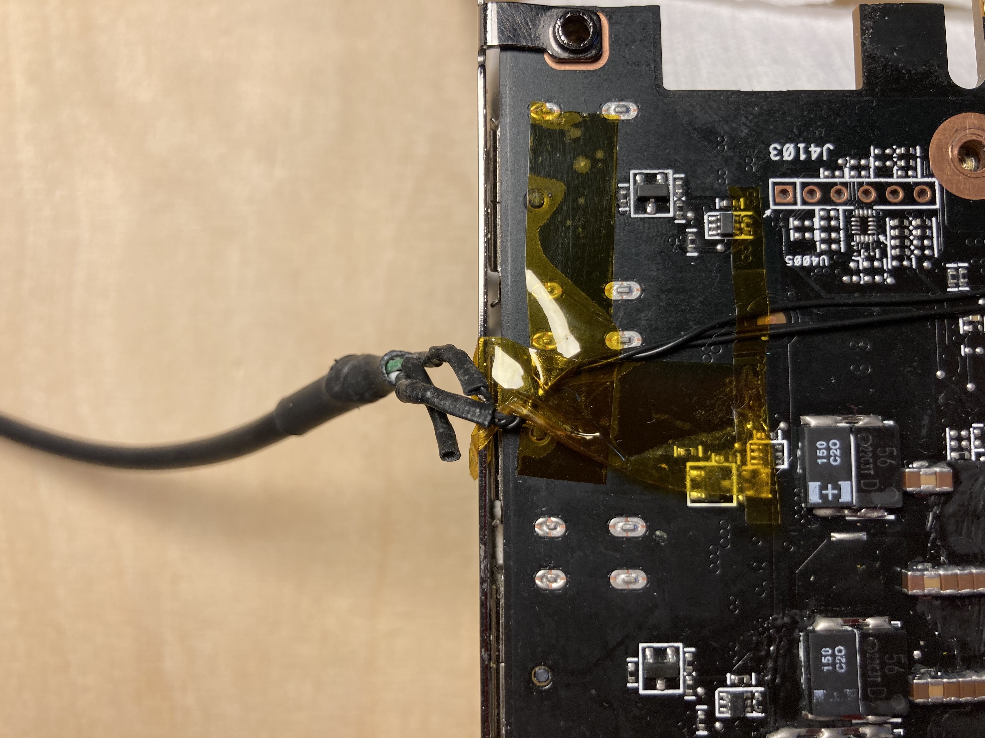

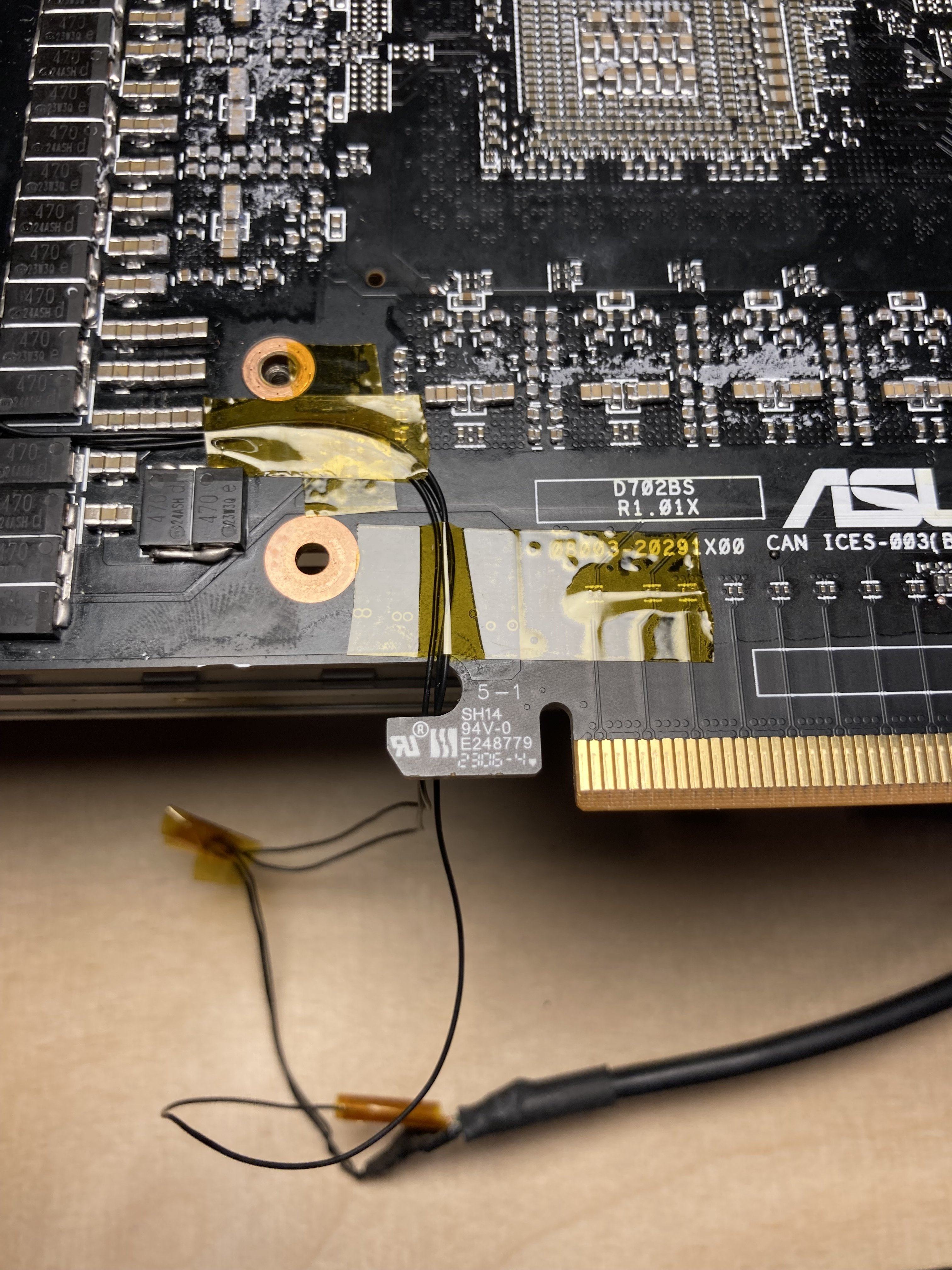

Hey,
ich muss eine neue Verlegung der EVC-Kabel unter der Karte improvisieren.
Kurze Frage nur: Wird das Kabel hier vom Grafikkartenhalterungshebel im Mainboard gequetscht oder geht das so?
Geht so

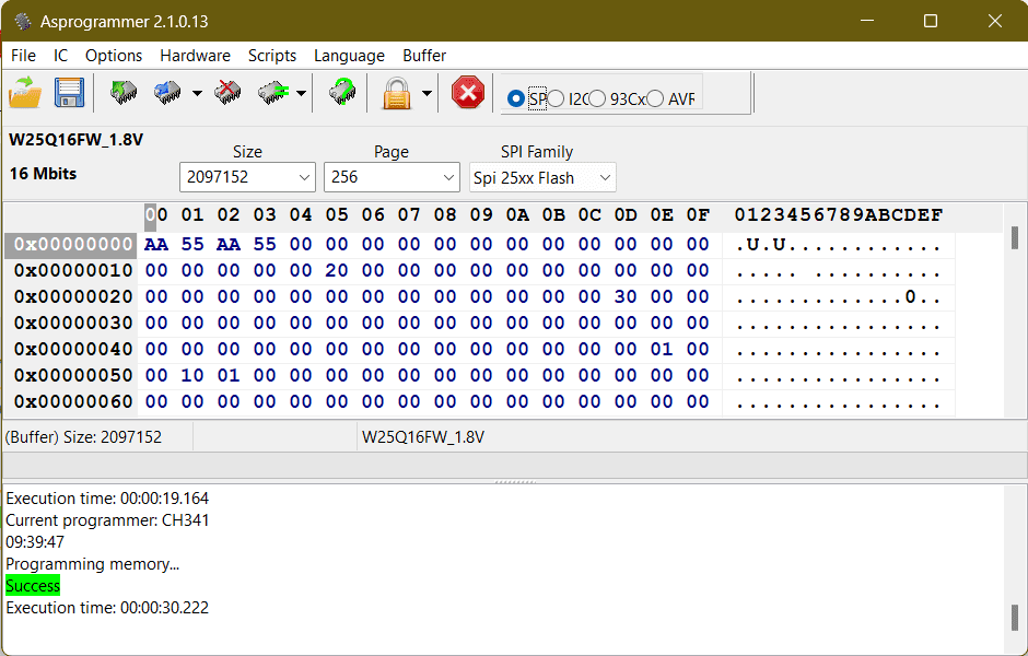

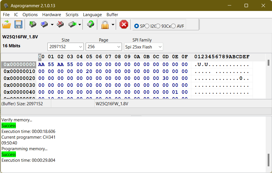

Das war Montag. Wie angekündigt, habe ich das Original-ASUS-BIOS auf den verkabelten Chip geflasht. Anschließend bootete der Rechner nicht mehr (kein Post).
Heute habe ich das "Normal"-ASR-Aqua-BIOS auf beide Chips geflasht, also einmal per Zange und Programmer und einmal per Kabel und Programmer. Das Resultat ist das gleiche: kein Post. Der "Doppelflash" erfolgte nach dieser im OCN vom ASUS-TUF-7900-XTX-Besitzer @LegolasKings empfohlenen Methode ...
  1. Treiber entfernen
  2. Beide Aqua-BIOSe direkt hintereinander flashen
  3. In Windows XOC-Exe für Bios 1 flashen, runterfahren
  4. Auf Bios 2 schalten, in Windows XOC-Exe für Bios 2 flashen
  5. Nach Neustart AMD-Treiber installieren
... und fand bereits nach Schritt 2 sein erfolgloses Ende.
Die Hoffnung war, dass der defekt vermutete nichtverkabelte BIOS-Chip sich "gesundflashen" lässt. Dessen Flash ging zwar ebenso problemlos durch wie der "Kabel-Flash".
Das Ergebnis ist aber dasselbe wie nach dem einfachen Original-BIOS-Flash:
  • verkabeltes BIOS: UEFI postet manchmal (und bootet dann vermutlich in Windows), Screen bleibt aber schwarz
  • nichtverkabeltes BIOS: UEFI postet nicht
Es gibt also nach den Flashs weiterhin ein nach BIOS-Chip unterschiedliches Verhalten. Bizarrerweise sind die Symptome beim Boot damit wieder die gleichen wie vor dem Mainboard-Tausch. Rechner und Karte funktionierten aber mit dem neuen Board auf Kabel-BIOS-Stellung – so lange, bis das geflasht wurde.

Der vermeintlich defekte EVC hat sich als Kontaktverlust eines Kabels an der Lötverbindung zwischen Kartenkabel und EVC-Kabel herausgestellt. Hab's notdürftig repariert. Ob der EVC die Karte nun wieder finden würde, ist natürlich nicht bekannt. Hatte aber bereits beim ersten vermeintlichen Versagen des Teils vergangenen Freitag einen neuen bestellt. Der Trend geht schließlich zum Zweit-EVC. :fresse:

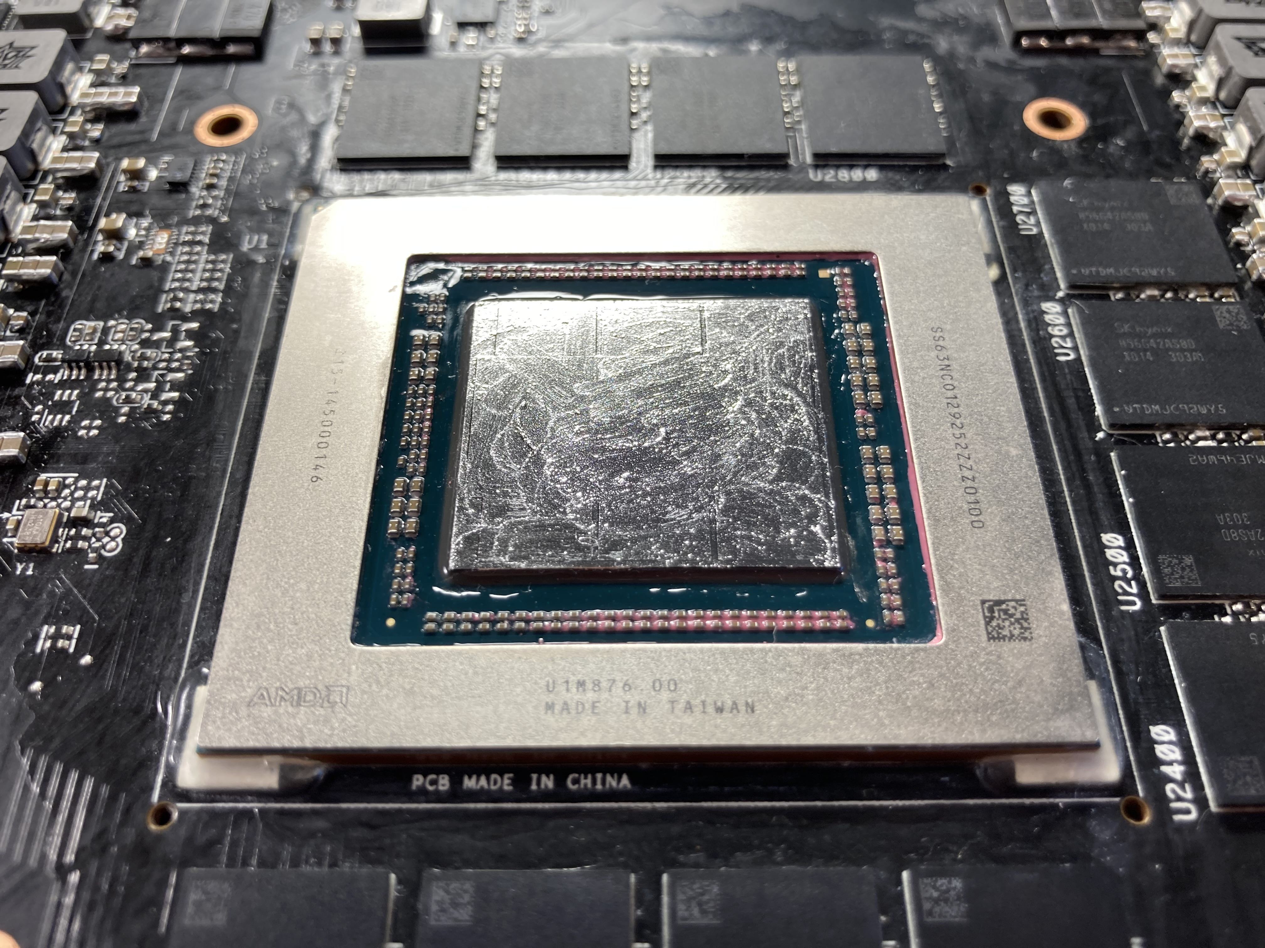

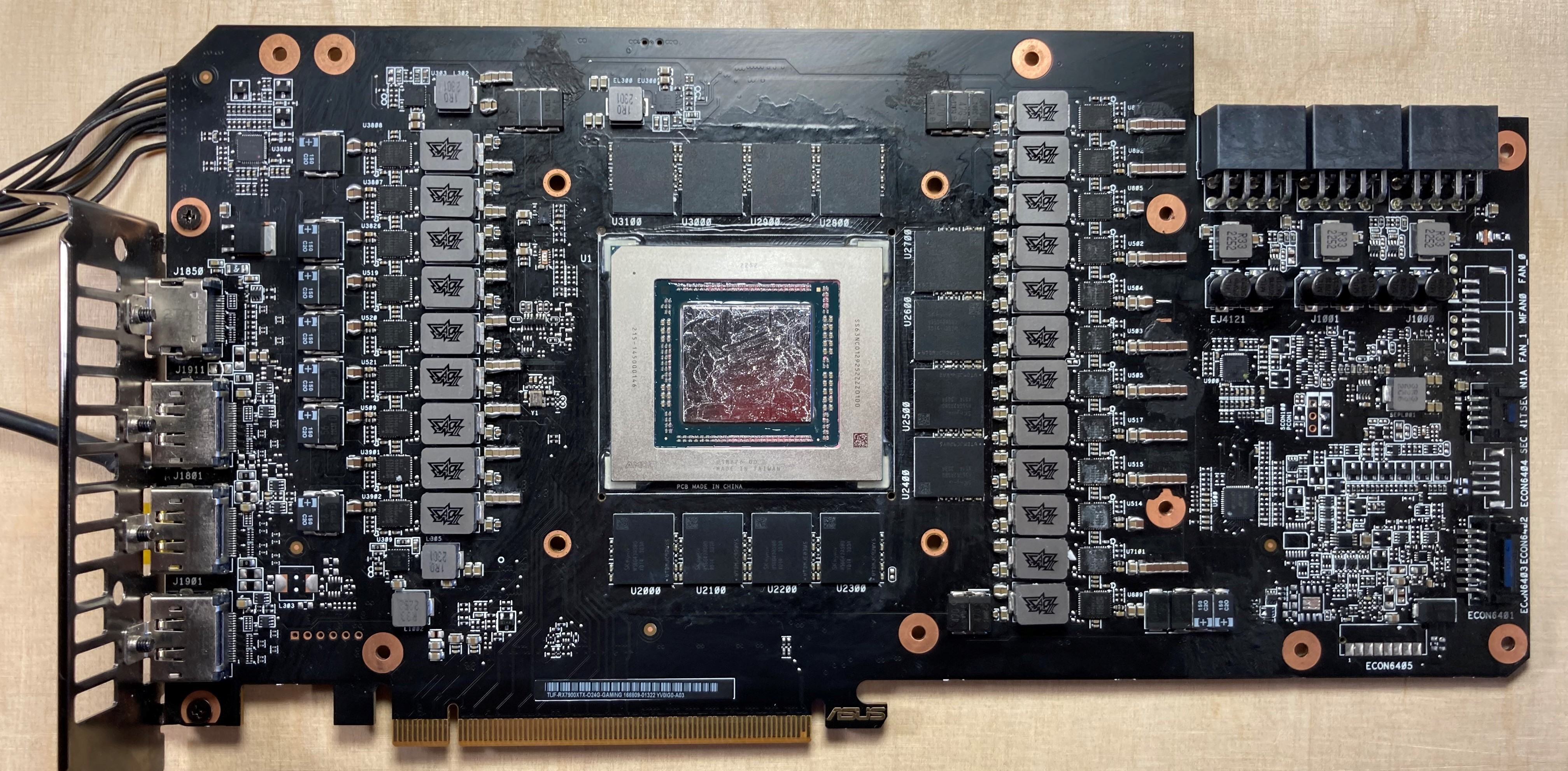

Bilderserie
SMDs ausreichend geschützt? Doppelter Auftrag Nagellack-Finisher; das LM verließ das Chiplet nie
Zwei vorgesehene Pad-Stückchen unten übersehen

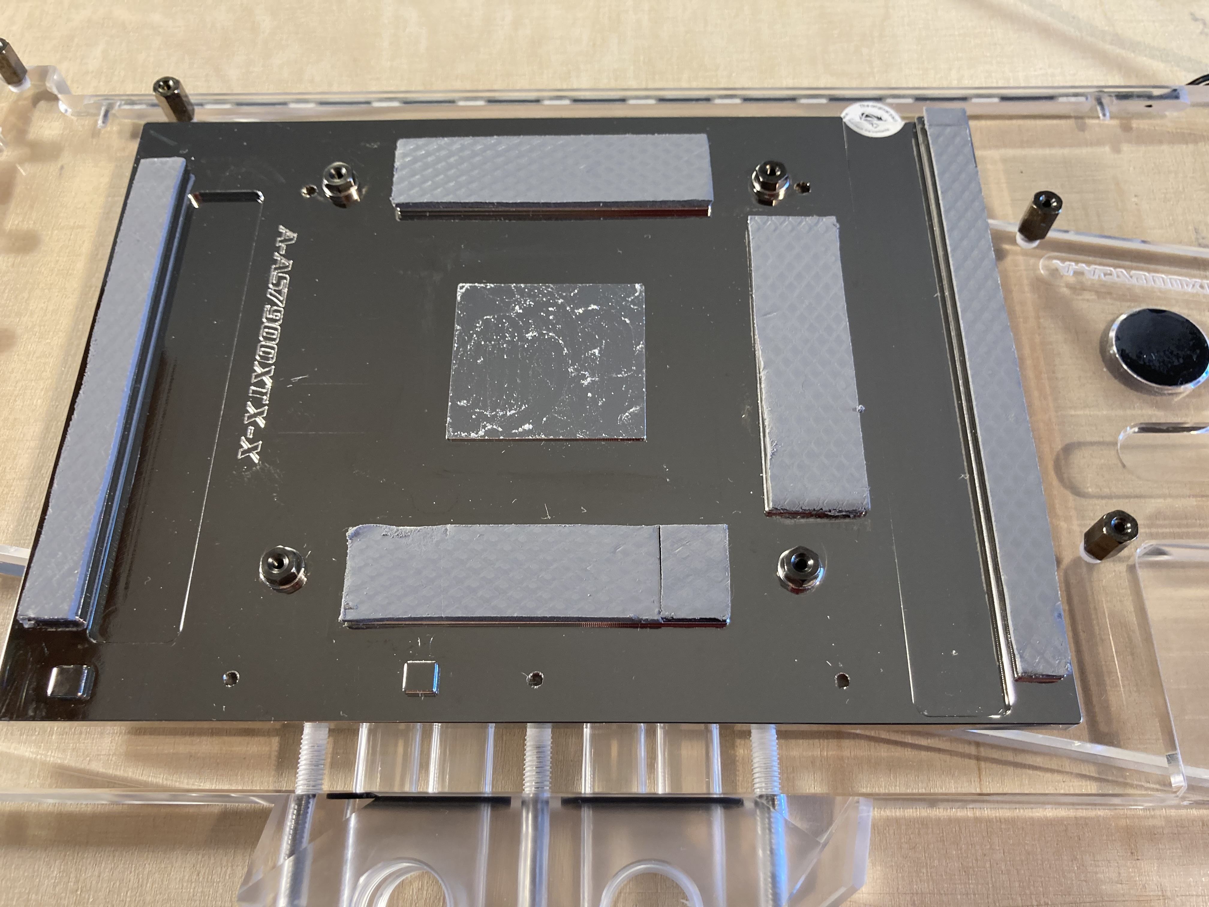

Bykski sieht auf der Backplate-Seite keine Wärmeleitpads vor. Eigenbau mit schichtweiser Trial-and-Error-Dicke der Pads
Zu viel Druck durch die Pads? Extraweiche Alphacool-Ultrasofts verwendet

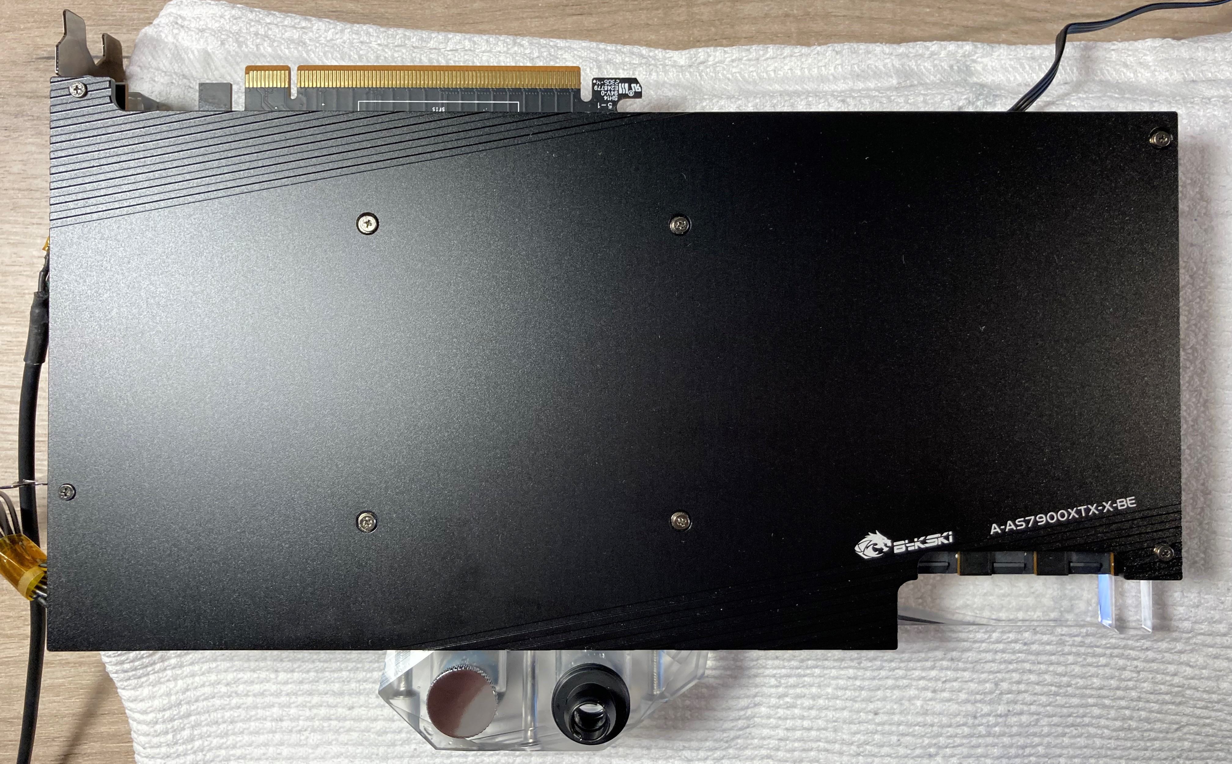

Im ersten Umbau wurden die vier mitgelieferten Federschrauben des Kühlers verwendet, um das PCB mittig direkt mit ihm zu verbinden. Die Backplate wurde hinterher nur noch mit den vier äußeren Schrauben verschraubt.
Im zweiten Durchlauf wurde dann die als ungewöhnlich empfundene, aber von Bykski vorgesehene Variante gewählt: Die vier mittleren Schrauben verbinden die Backplate durch das PCB hindurch mit dem Kühler. Zwei Schraubenlöcher im PCB "erfindet" die Anleitung. Da sie nicht existieren, sind Kühler und Platine ohne BP nur mit zwei Schrauben verbunden.
Die beiden Schrauben am Video-Terminal durften nur leicht angezogen werden, um ein Verbiegen der BP zum PCB hin zu verhindern. Die mitgelieferten Distanzscheiben (lt. Anleitung für alle Schrauben vorgesehen) sind ohne Oktopus-Mutation nicht einsetzbar und wurden weggelassen.

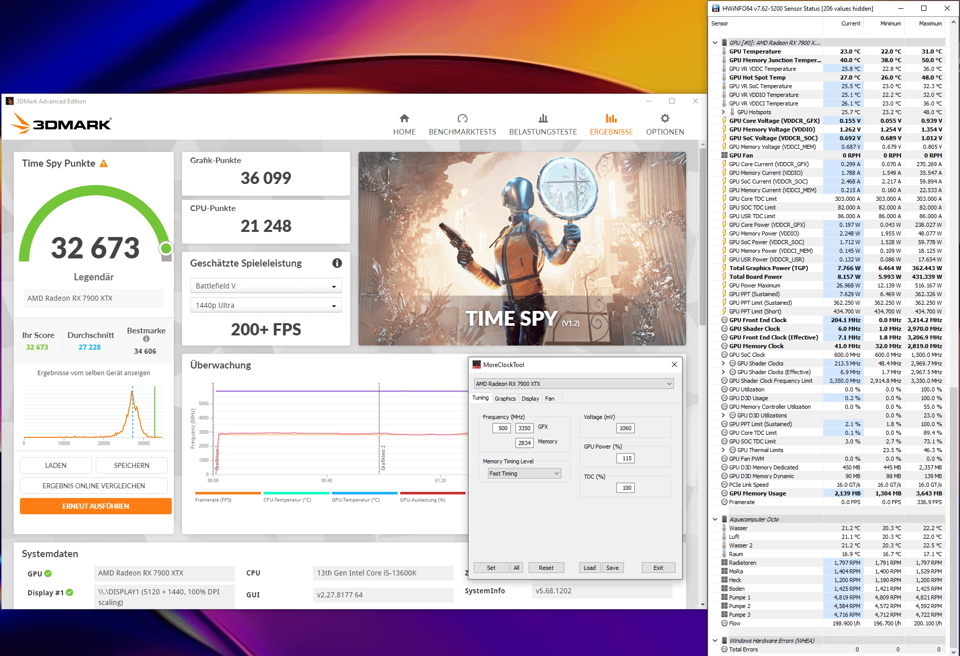

Temps top
