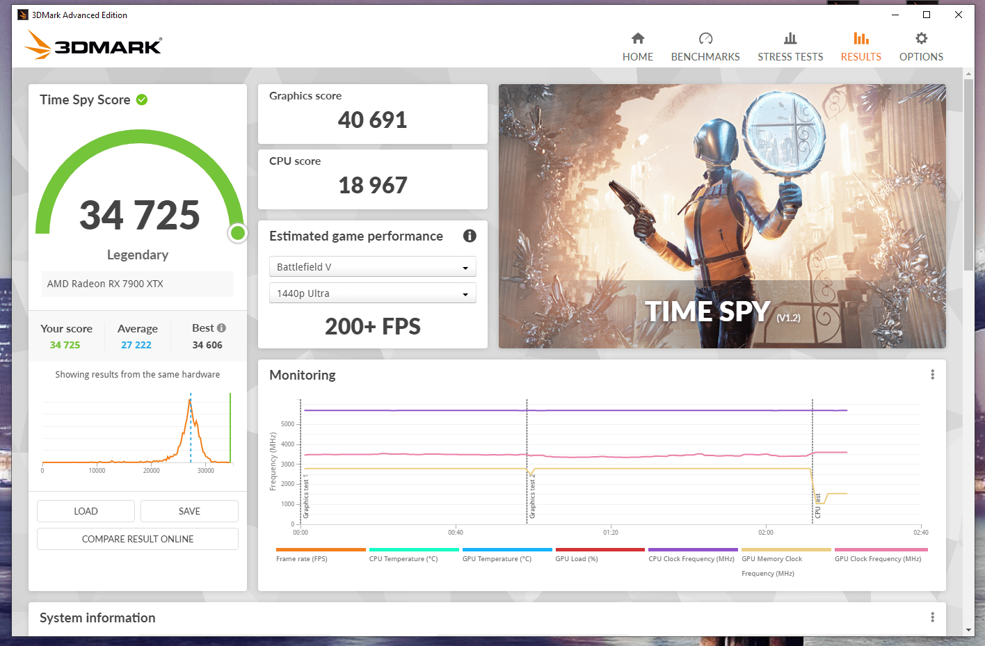

Wird ja langsam :d
Liest 3DMark jetzt die Systemdaten aus oder nur manchmal?
