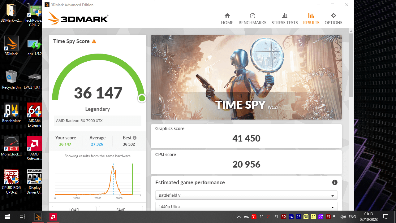

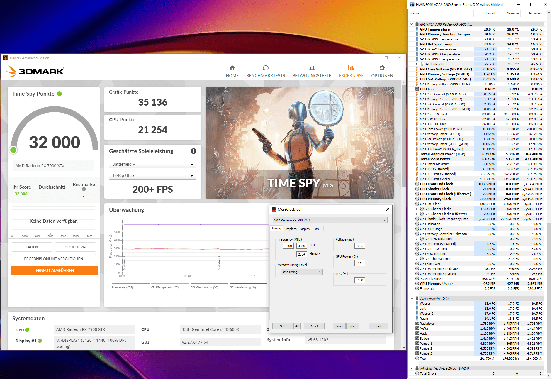

Jetzt installiert: Im Interface ist standardmäßig nichts von HYPR-RX aktiv.
Edit: Doch, das wird ein richtig guter Treiber, macht 1.000 Punkte mehr als 23.9.3. Und der der CPU-Score ist nicht beeinträchtigt, zumindest nicht unter Win 10.

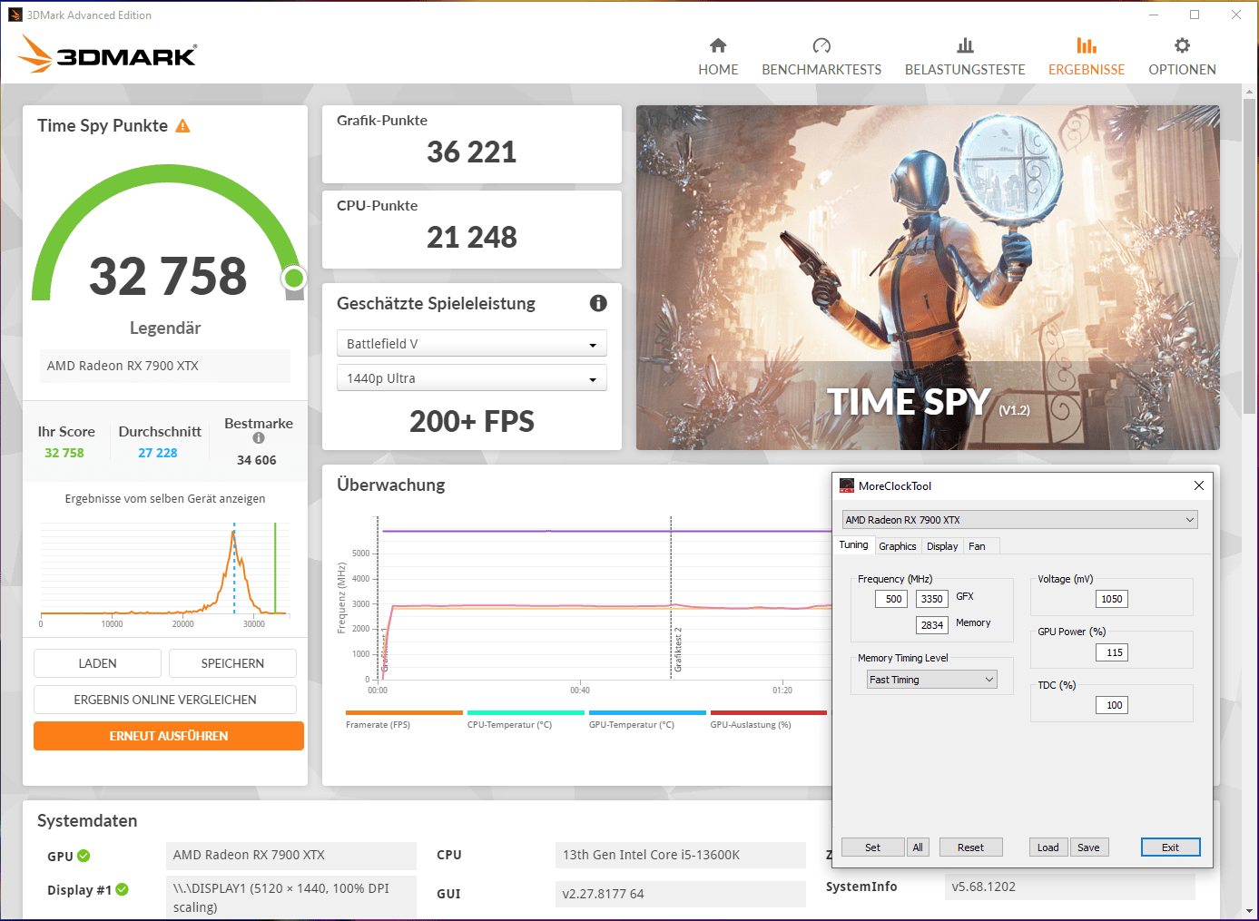

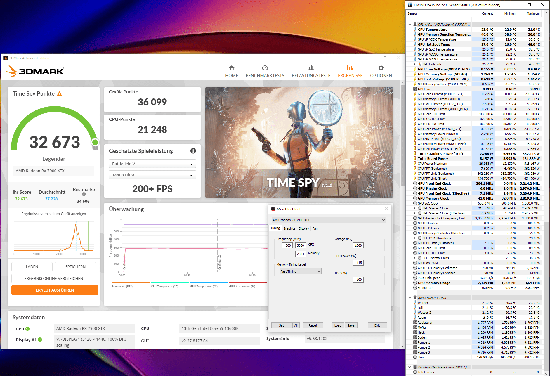

Der Treiber ist richtig gut.
Wenn der validiert ist mach ich mal kalt und dann werden wir sehen.
Mir taktet die gewaltig runter wegen dem Hotspot bei 20Grad Wasser.
Der Cpu Score ist weniger ,bei mir mindestens 500Pkt.
Jetzt müssen die nur noch validieren.:angel:

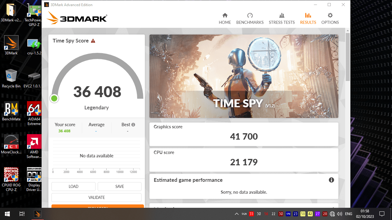

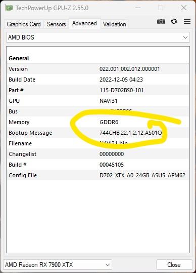

Zum BIOS-Flash meiner ASUS 7900 XTX:
Der Kollege aus dem OCN hat bekräftigt, dass die Karte aus dem Slot muss und beide BIOSe geflasht werden wollen. Letzteres ignoriere ich erst mal (Prinzip Hoffnung) und versuche, das verkabelte BIOS mit einem Original-BIOS der Karte zu flashen.

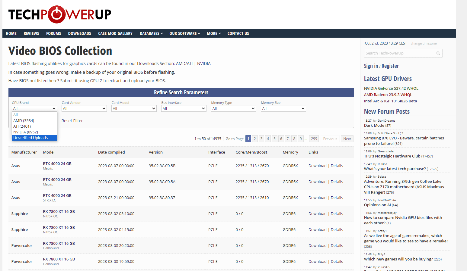

Zwei BIOSe habe ich bei TPU gefunden (erstes, zweites), das eigene hier mit GPU-Z extrahiert. Ich habe jetzt also drei ROMs. Ob aktuell das P (= Power) oder das Q (= Quiet) -BIOS aktiv ist, weiß ich nicht. Hat GPU-Z solche Detail-Infos und wo ggf.?

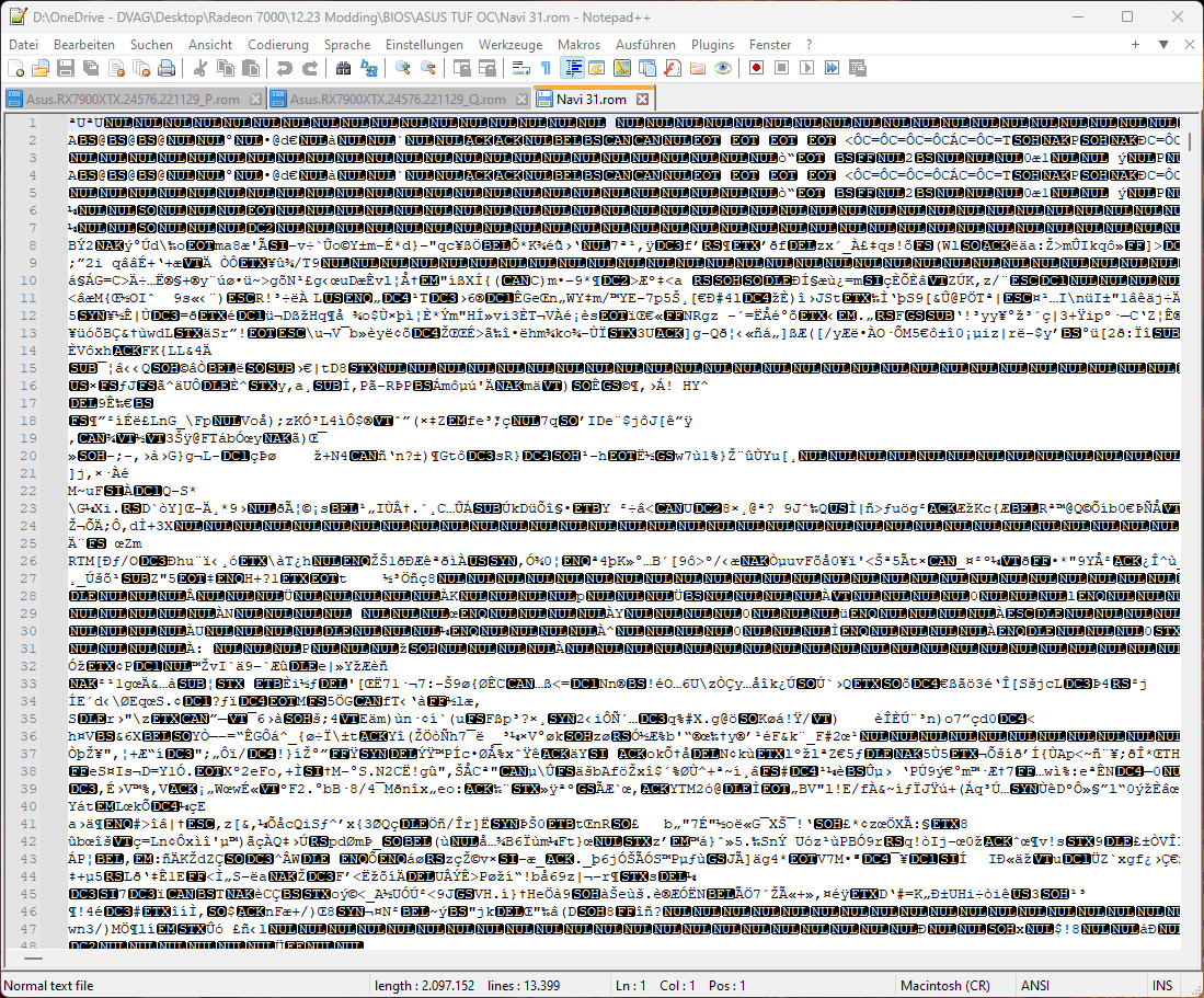

Alle drei ROMs habe ich in Notepad++ geladen in der Erwartung, dass zwei der drei ROMs identisch aussehen, denn es sollte ja nur zwei BIOS-Versionen (Q, R) geben. Das Schriftbild des unleserlichen Codes unterscheidet sich aber in allen drei Fällen! Bei RDNA2-ROMs hat Notepad++ außerdem zumindest in den ersten paar Zeilen in lesbarem Text Hinweise auf BIOS und Karte gezeigt. Hier ist gar nichts zu erkennen.
Ich bin nicht geübt im Umgang mit binären Dateien. Wie lese ich aus, welches ROM welche BIOS-Art (Q oder P) beinhaltet?
Hier (aktuelles BIOS) ist zumindest ein "Q" zu sehen.
Edit:
Ah, ich sehe es jetzt selbst: Die BIOSe bei TPU sind älter, 022.001.002.010.000001 zu 022.001.002.012.000001 hier. Diese ältere FW hatte ich auch bereits auf der Leihkarte von PCGH gesehen. Das erklärt zumindest die drei verschiedenen Dateien.
Dann gehe ich mal davon aus, dass auf der Karte gerade das Quiet-BIOS aktiv ist.

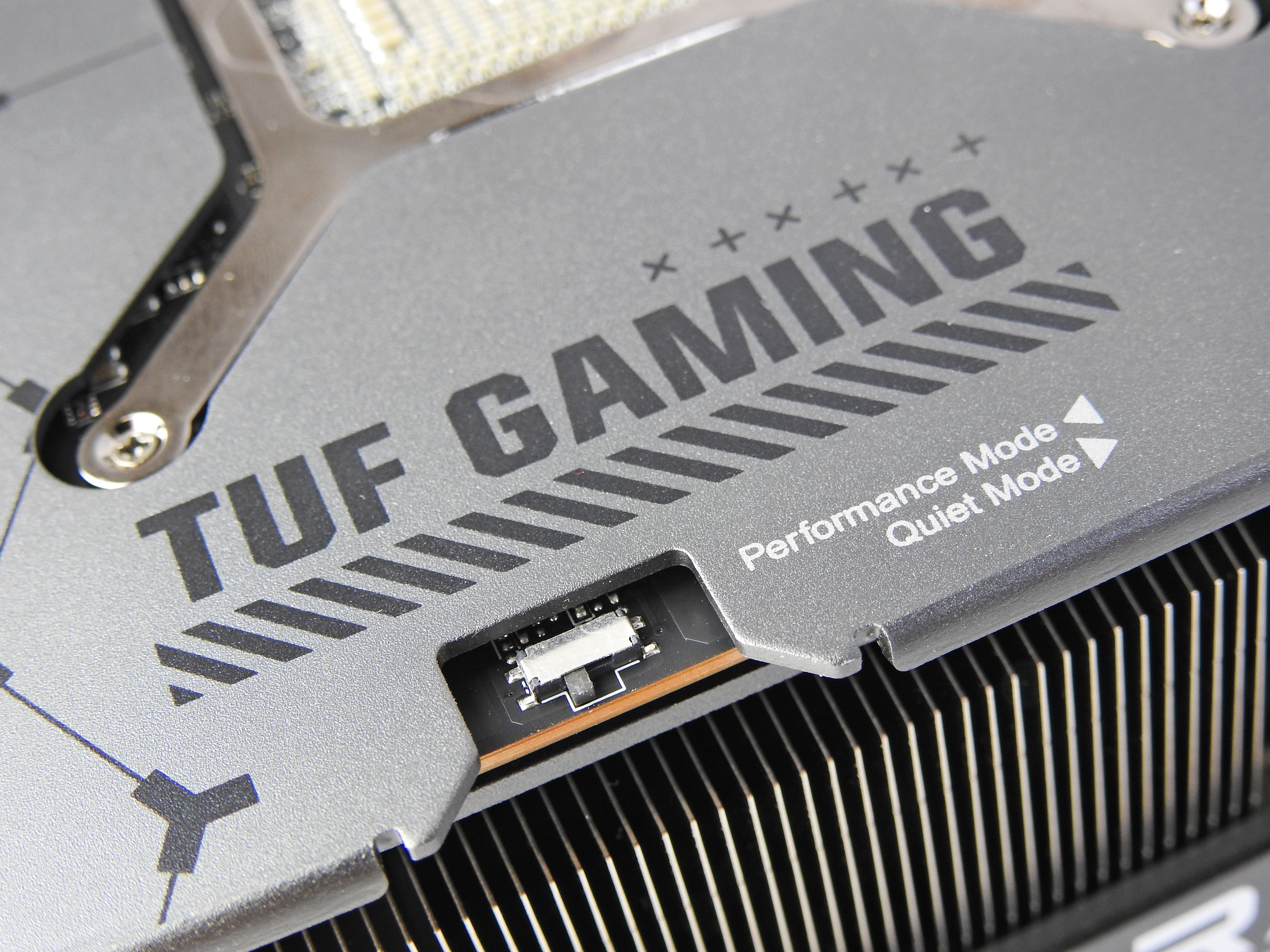

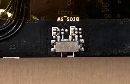

Weitere Detektivarbeit: Beschriftung des BIOS-Schalters.
Originalgehäuse:
Ich lese das so, dass Schalterstellung links das P(ower)-BIOS aktiviert.
Jetzt verbaut:
Schalterstellung ist rechts. Demnach wäre jetzt das Q(uiet)-BIOS aktiv. Das würde zum "Q" in GPU-Z passen. Kann aber natürlich auch Zufall sein.
Die Beschriftung des Schalters auf der Platine unterscheidet sich von der auf dem Gehäuse.
Links "D", rechts "P", wo ich "Quiet" vermute. 🤔
Meinungen?

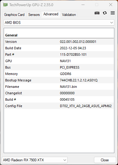

Ist richtig, bei TPU stehen die Bezeichnungen auch so mit drin
Performance Bios (default):
744CHB.22.1.2.10.AS01P
Quiet Bios:
744CHB.22.1.2.10.AS01Q

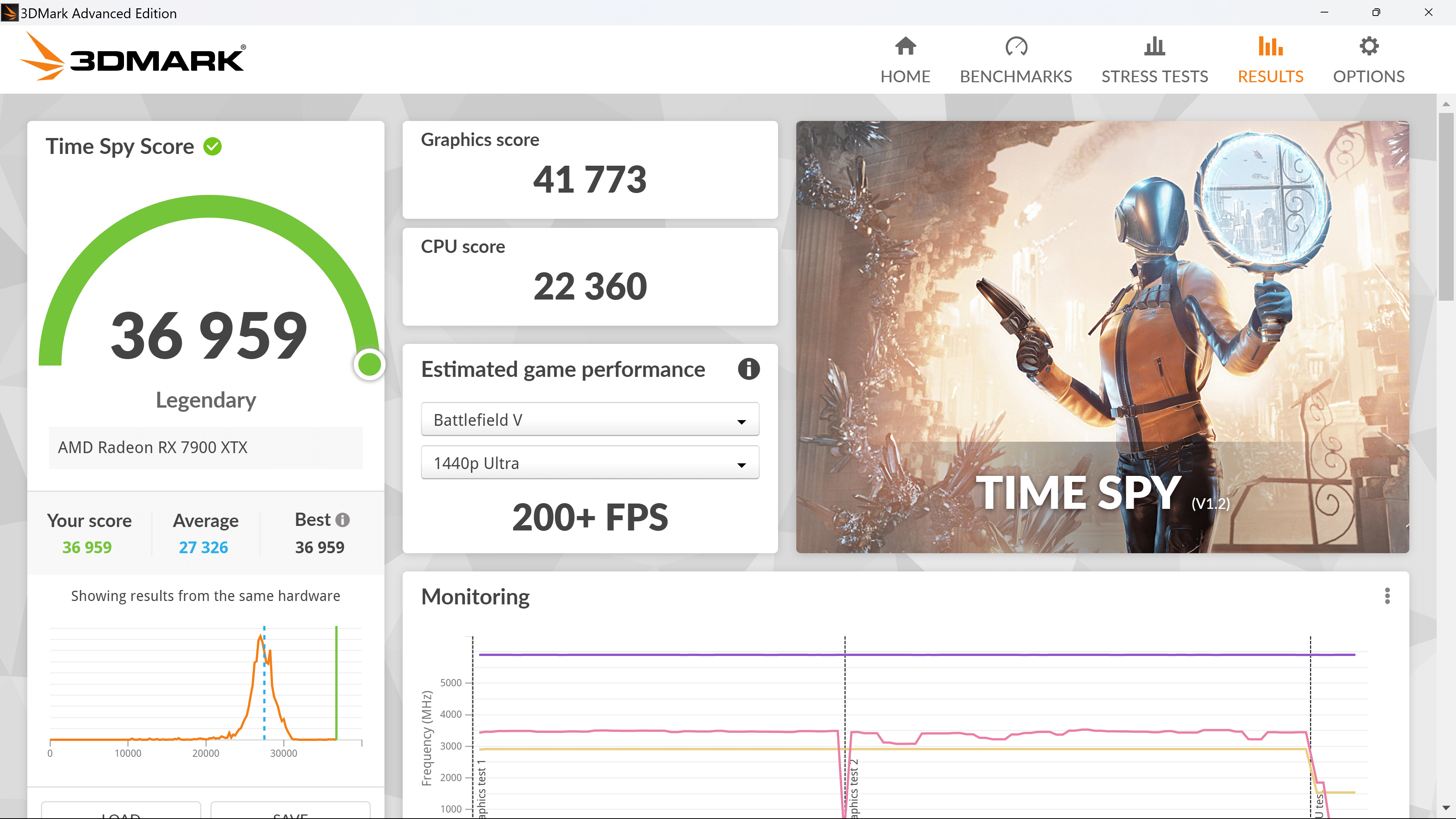

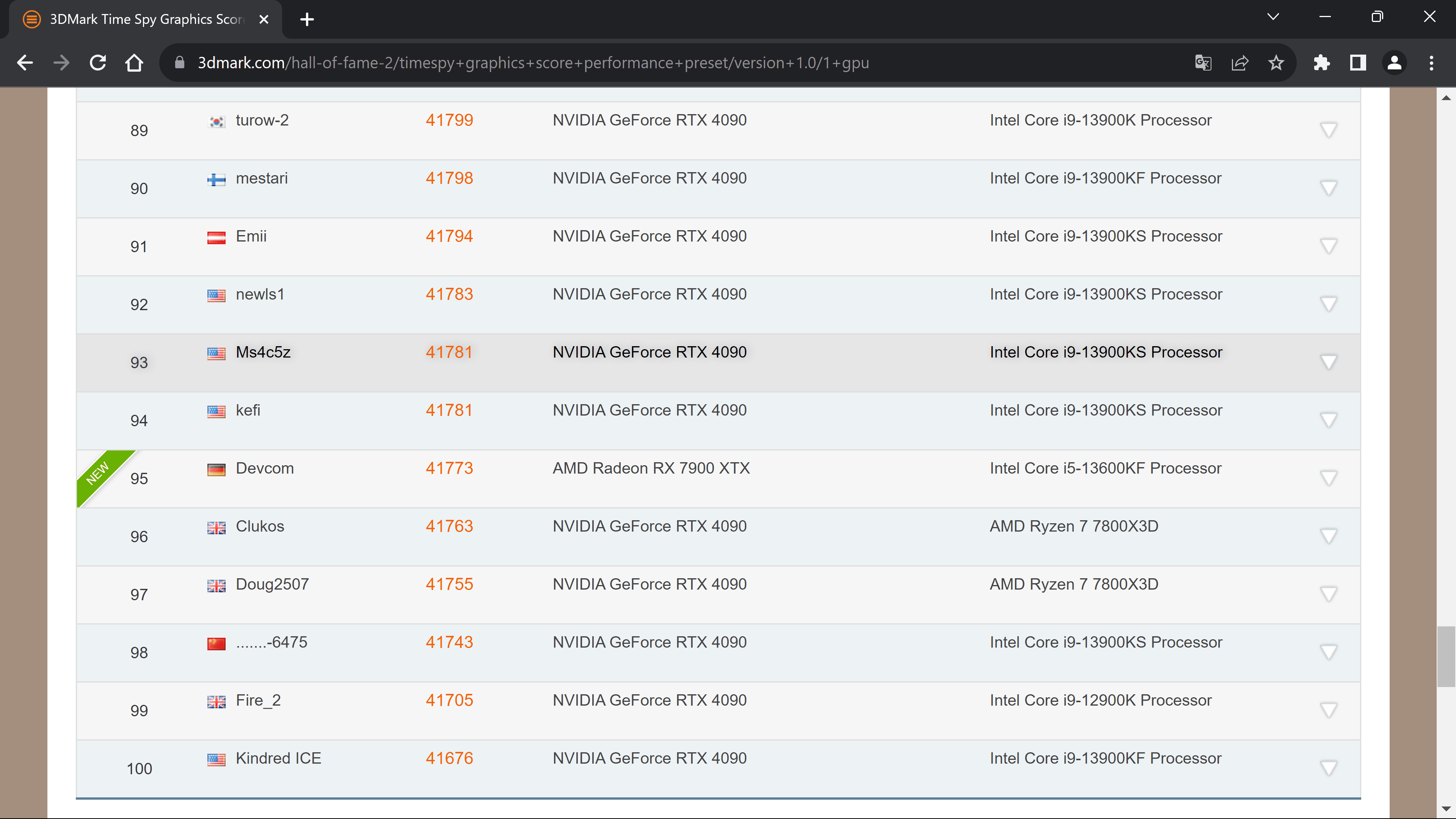

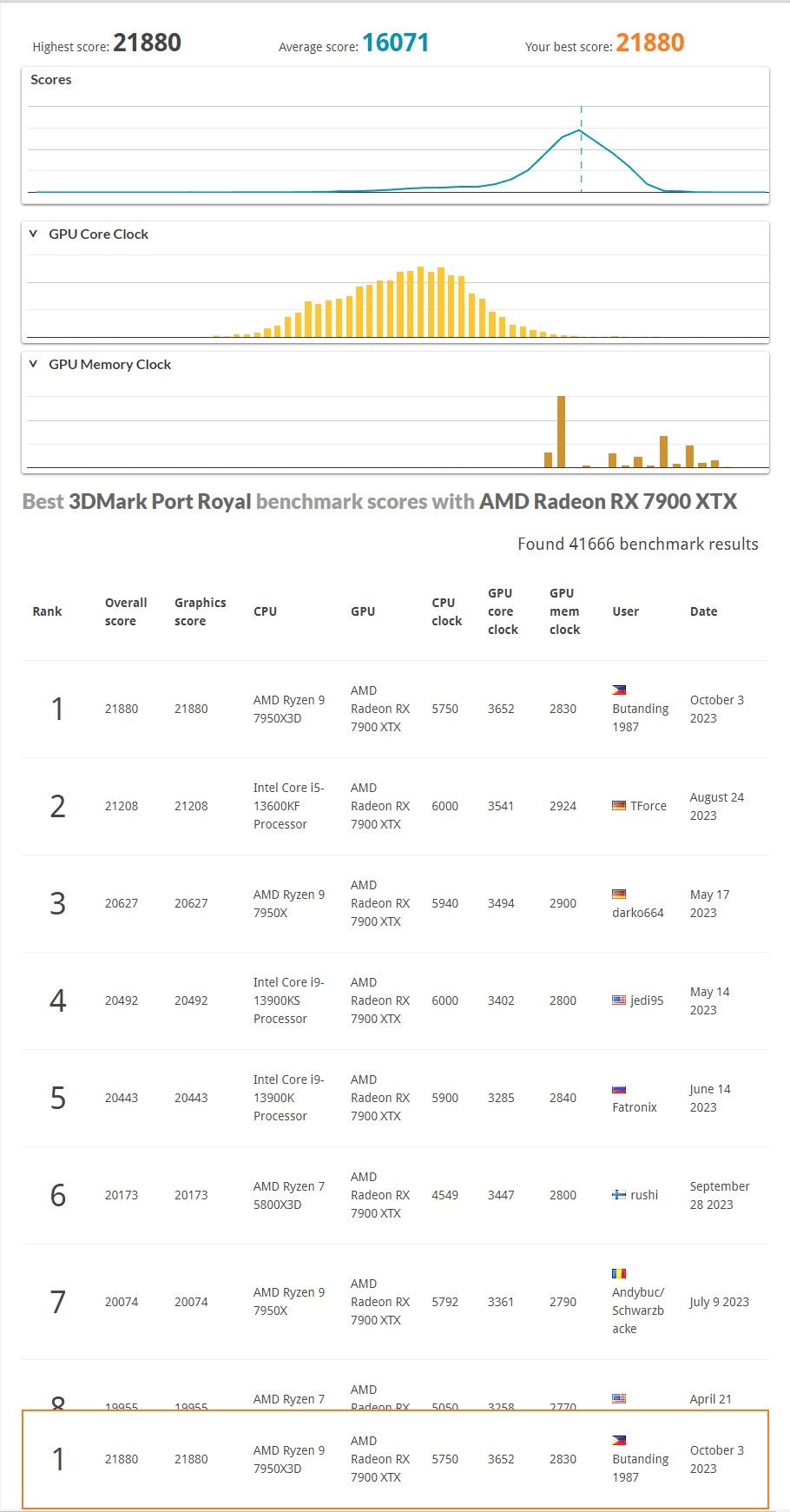

Jetzt sind wir auch im Grafikscore in der HOF.#
Und das ist nur der Anfang:d
Wenn man sieht was da im GT2 flöten geht, bin ich mal gespannt was da mit guter Temperatur kommt.:fire:

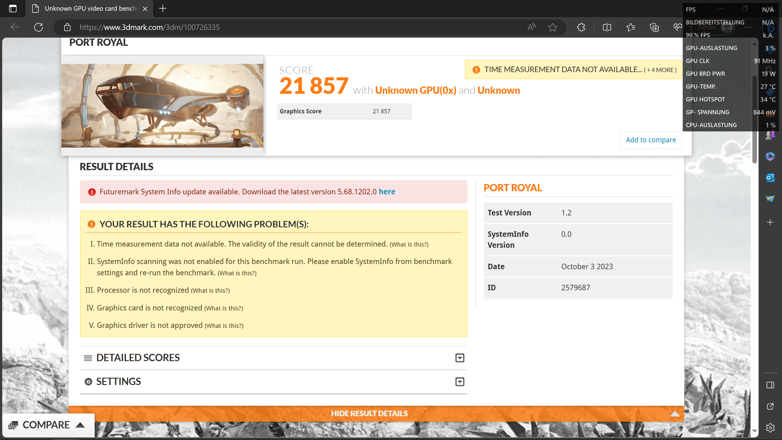

Jetzt haben wir das gleiche Spiel wie bei der 6900xt.
Ab 42K wird nicht mehr validiert im TS.
Kann man sich also sparen👎
I think systeminfo is bugged. I have dozens of invalid high scores because hardware monitoring was supposedly disabled even if it wasn't. There are instances when not all hardware info is captured (no average clocks, sometimes the card is not even recognized, etc.).
Die müssten dich doch eigentlich schon kennen 🤣
Me too, after reinstall SysInfo bug still exists, annoying :-[
