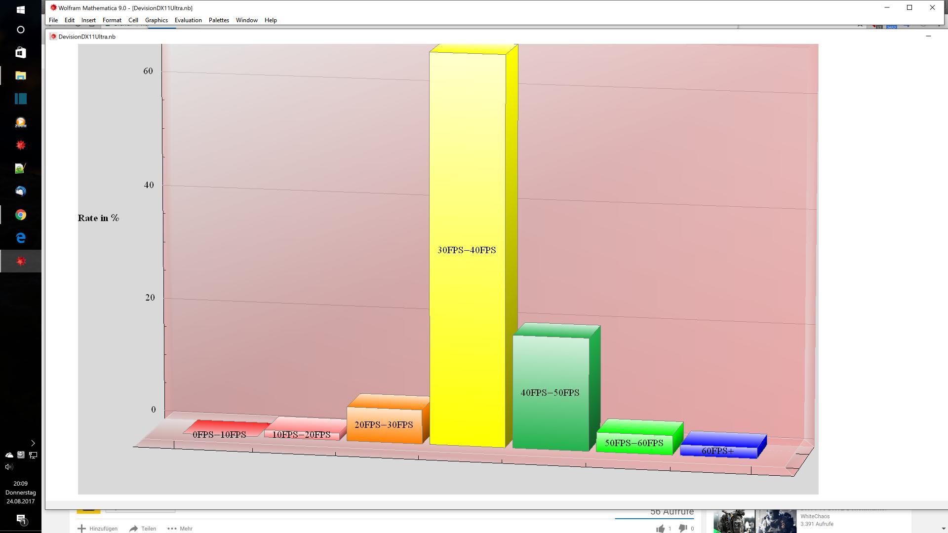

Ich würde mir mehr Messungen in dieser Form wünschen, obwohl ich es anders darstellen würde. Obwohl ich sagen muss, dass sie meiner Darstellung überlegen ist (ich denke an sowas:Anhang anzeigen 409999)

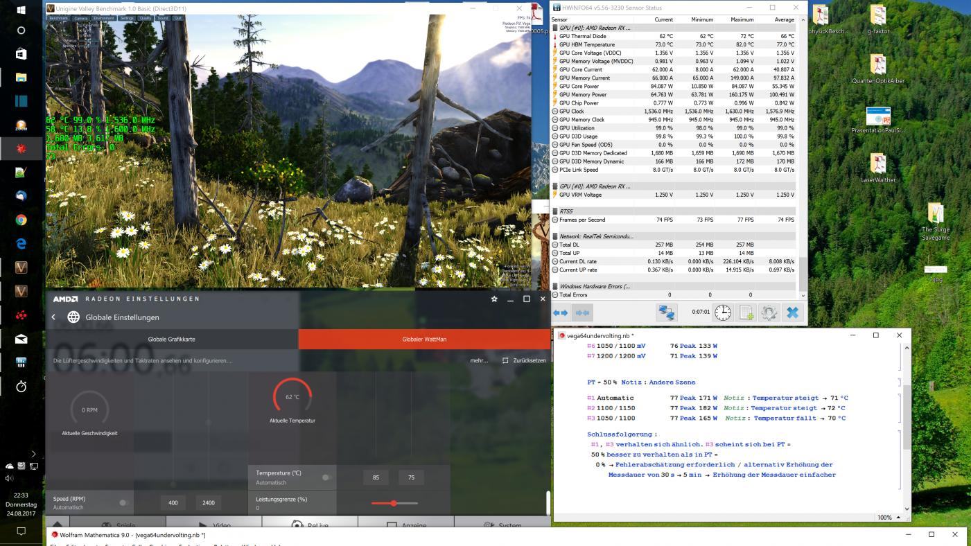

@DasUnding: Wie schauen deine Tests mit PT aus?
Und mir ist gerade noch aufgefallen, dass du die Watt-Werte von HWInfo vergessen kannst. Wie ich schon einmal angemerkt habe, ändert sich die Spannung in HWInfo nicht. Da man den Verbrauch nicht direkt messen kann, sondern nur Spannung und Strom, werden die Watt daraus berechnet. Da sich die Spannung nicht ändert, ist der Verbrauch, den HWInfo ausgibt falsch.![]()
