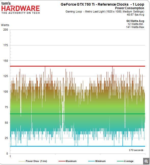

Die 750Ti liegt innerhalb der Spezifikation. -> Grüne Linie.

@Motkachler: Peaks =/=Dauerbelastung. Aber das willst du ja krampfhaft nicht verstehen.
@nightwatch: Das heisst AMD löst ein Problem, das deiner Meinung nach nicht existiert? :banana:
Du zeigst auch nur was Dir passt oder?
Und ändert dein Bild etwas? Die 750Ti liegt auch in deinem Bild innerhalb der Spezifikationen! -> Grüne Linie!
Schau das Video oben, dort wird der Unterschied ausführlich erklärt!
Average? Und die peaks die viel höher gehen bei der 780 Ti zählen wohl nicht ?
Richtig. Du hast es endlich verstanden.

Du hast doch ein paar Post weiter oben ein Bild eingefügt, das ganau das Gegenteil beweist.
Lol.
Das das nicht alle tun ist klar hier wurde die Gainward 750 TI gemessen. http://www.legionhardware.com/articles_pages/nvidia_geforce_gtx_750_ti_vs_amd_radeon_r7_265,13.html
Battlefield 4 141 Watt zieht das ding nur aus dem slot.
Das zeigt doch was das ganze gehype für ein schmarrn ist oder nicht?
Link?
In deinem Bild, das du gepostet hast, zieht die 750Ti im Schnitt nur 64 Watt (und das ist sogar inkl der 3,3 V Schiene also ist die Spezifikation sogar höher als 66 Watt).
