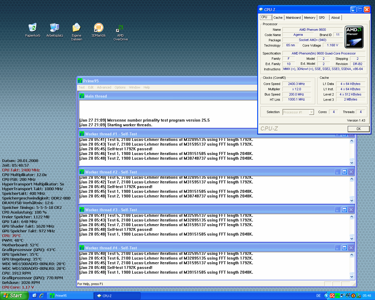

Sodele hier mal mein BE
200|1,168|2400|DFI 790FX M2R|0747MPMW|Lukü|G-Star1079
Leider bekomm ich den nicht höher, da irgend was limitiert. Entweder ist es das Board oder der CPU selber. Normalerweise müsste vom VCore mehr drin sein. Nur leider ist der Bluescreen immer zu schnell wech. Obwohl ich das mit dem Bluescreen auf Dauer anzeigen eingestellt hab. Komisch.
