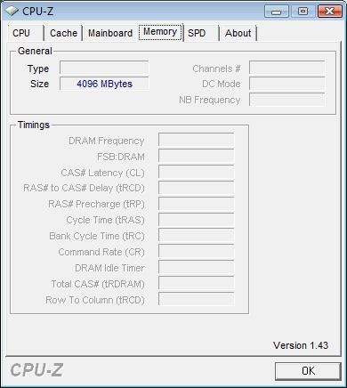

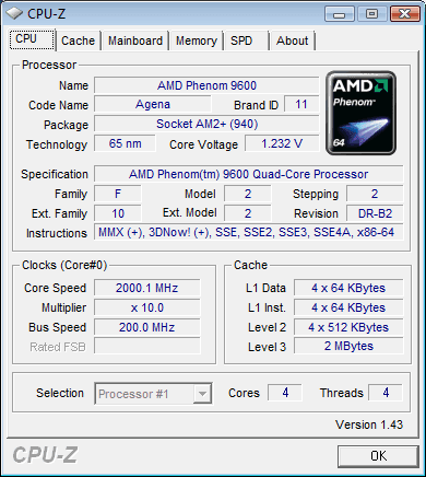

Sodele jetzt wende ich mal an euch, bevor ich weiter mein Kopf zerbreche. Mein Problem ist, das im Standard Takt meines 9600BE nicht ins Windows Vista komm. Habe jetzt jegliche Einstellung im Bios durch (auch Bios Updates) trotzdem komm ich nicht mit 11,5x200 ins Windows. Derzeit hab ich Ihn auf 10x200 und da läuft er ohne Freezes. An was kann das noch liegen? Speicher runtergestellt ... Spannungen erhöht ... HT runter ... NB runter ... alles schon probiert. Bringt alles nix.
Auch CPU-Z zeigt mir keine aktuellen Speicher Settings und Rated FSB an. Könnte es sein das mein Board ne Macke hat oder hab ich doch nen richtiges MontagsModel von BE?
P.S. Unter XP läuft er im Standardtakt. Auch CPU-Z zeigt mir alles an. Sollte doch Vista schuld sein?
Gruss G-Star1079
Das ist derb. Etwas ähnliches habe ich heute auch wieder festgestellt. Schön langsam denke ich, daß ich echt froh sein muß, eine BE zu haben, welche 2.5GHz stable packt. Aber in deinem Fall gilt dasselbe wie bei meinem Kumpel. Wenn das Teil den Standardtakt von 2.3GHz nicht packt, dann kannst du ihn zurückschicken. Für 2.3GHz muß AMD auf alle Fälle gradestehen.
Je mehr ich über die ganze Sache weis, desto unheimlicher werden mir die BEs. Offensichtlich will AMD auf diese Art und Weise die großen Lagerbestände an minderwertigen Phenoms loswerden. Ab und zu gibts zwar auch welche, die wirklich gut gehen. Wenn man sich aber diesen Thread hier mal durchliest, dann sind das vielleicht von 10 Phenoms einer. Trotzdem kann ich nicht verstehen, daß manche BEs nichteinmal den Standardtakt packen. Da hätte ja die Qualitätssicherung von AMD voll gepennt.
Leider kann ich dir zu deinem Problem auch keine Lösung anbieten. Testweise könntest du mal den TLB-Patch einschalten. Das kostet zwar massiv Performance, aber es wäre interessant zu wissen, ob Vista dann startet. In unserem Fall hat das Aktvieren des Patches zwar nichts gebracht, aber einen Versuch wäre es sicherlich Wert.
