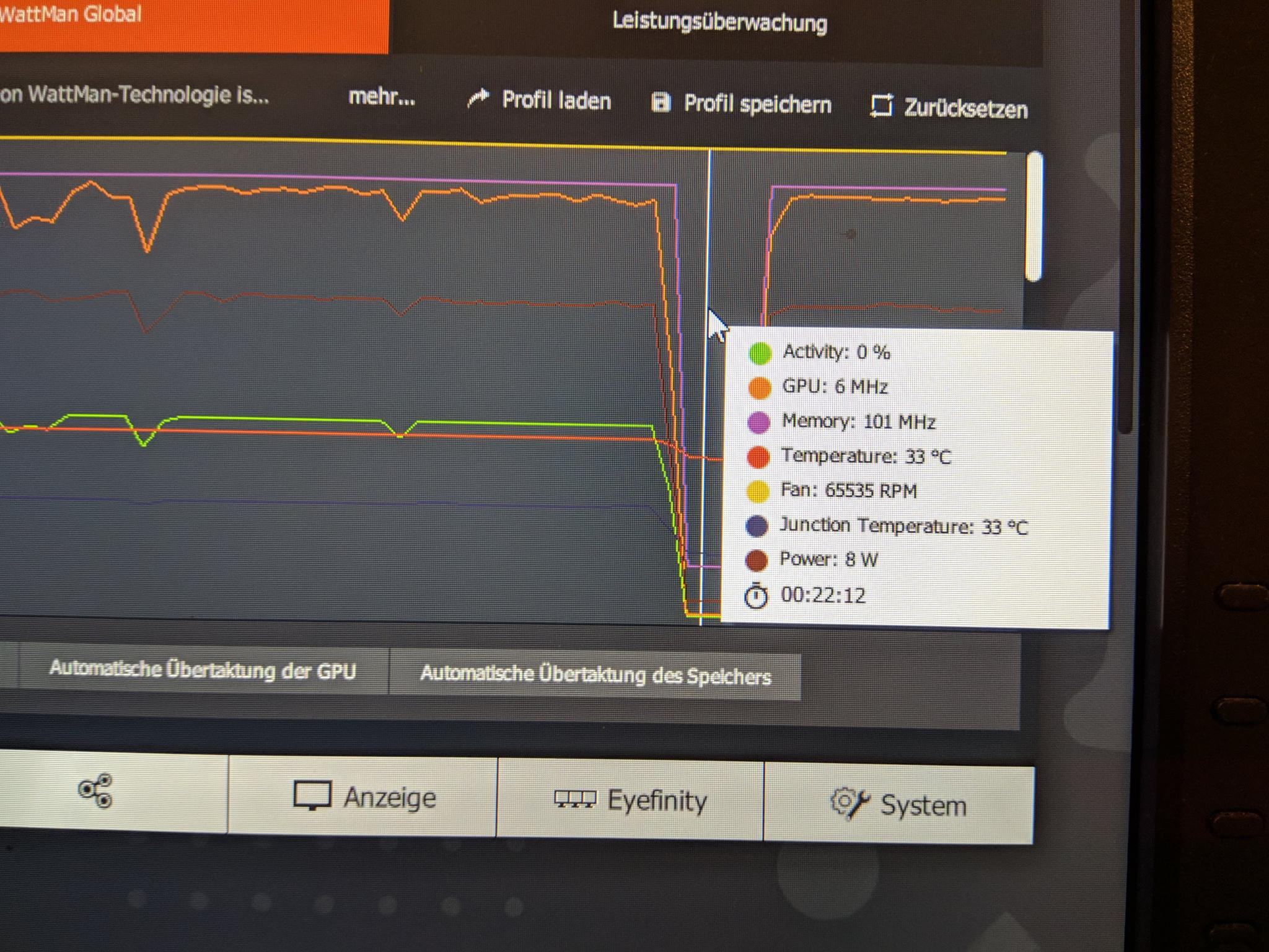

Ich habe das Problem, dass in Spielen (z.B. World of Tanks) sporadisch aller ~10min ein massiver Lag auftritt, welcher so um die 10-15s dauert. Die CPU und die GPU Auslastung geht dann auf 0% zurück und ich kann weiterhin andere Programme auf dem 2. Monitor bedienen. Wenn ich nach dem Problem suche, scheine ich nicht der einzige mit diesen Fehler zu sein: RX 5700 XT Freezing | Community
Hier mal die Situation des Lags in Wattman:
Sorry für die Handyfotos, das ging leider nicht anders auf die Schnelle. Man sieht, wie die Auslastung einfach einbricht und bei 0% für eine lange Zeit stehen bleibt. Danach geht es normal weiter.
Der PC ist nicht übertaktet, Treiber sind die aktuellsten von der AMD-Seite installiert. Da das Problem auch mit den AMD-Treibern auf trat, dachte ich, dass es an anderen Treibern des Mainboards liegen kann und habe danach die restlichen USB und Soundkartentreiber von Asus heruntergeladen und installiert. Das brachte aber keine Veränderung.

Ich habe gestern zusätzlich ein Video von dem Problem gemacht: Shared album - Google Photos
Da erkennt man, dass das Game gerade angehalten ist und der PC normal weiter läuft. Nach dem Lag geht die GPU-Auslastung auch wieder hoch (kann man im Wattman sehen). Nervt mich gerade, dass ich mal wieder so einen Griff ins Klo gemacht habe mit der Grafikkarte.
PS: Im Video sieht man gut, dass der Lag 19 Sekunden gedauert hat.

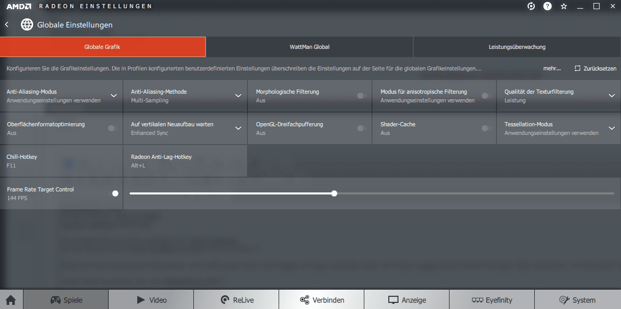

Schnellstart haste aus? XX. 9.2 installiert? Enhanced Sync aus? Und schalt mal bitte Ingame bei WoT MSAA aus, dass hat bei mir auch massive Probleme gemacht und jetzt ist Ruhe.
Was meinst du mit Schnellstart? Im BIOS ist Fastboot jedenfalls deaktiviert. Enhanced Sync (ist das diese Anti-Lag Technologie?), dann dürfte das aus sein, da ich ebenfalls von Problemen damit gelesen habe.
Wo gibt es in WoT die Kantenglättungsoption? Vor Jahren mit den alten Renderer gab es mal die Möglichkeit im Spiel etwas zu verändern, aber das ist im aktuellen Client nicht mehr möglich. Da kann ich nur über den Treiber AA erzwingen.
Falls tatsächlich ES Probleme macht, kannste ja mal mit Vsync/Freesync allone probieren, falls der Moni
FS hat oder nur ne niedrige Hz-Zahl.
Mit FS dann das Fps-Limit FRTC z.Bsp. 58 bei 60Hz oder 98 bei 100Hz.

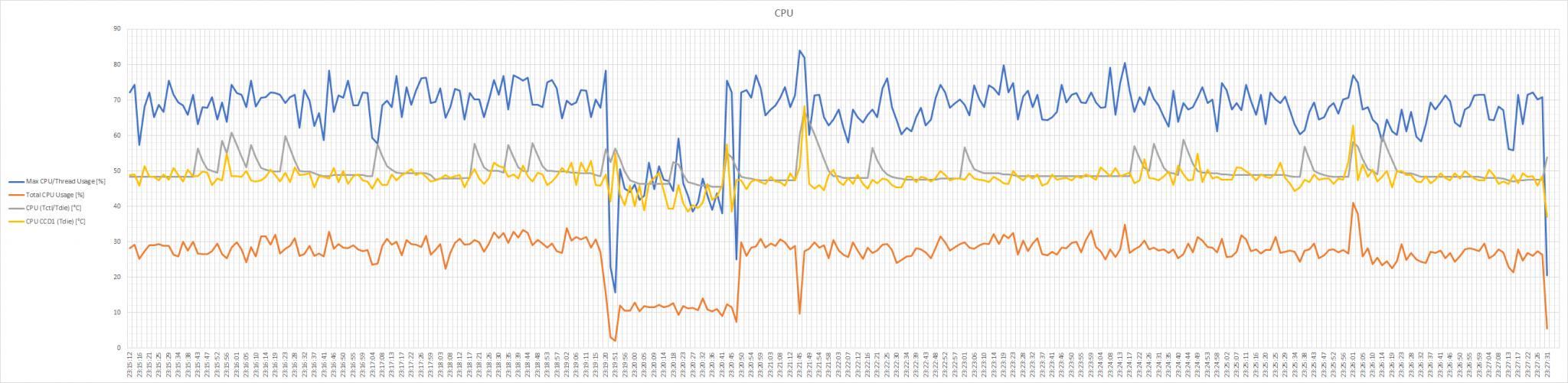

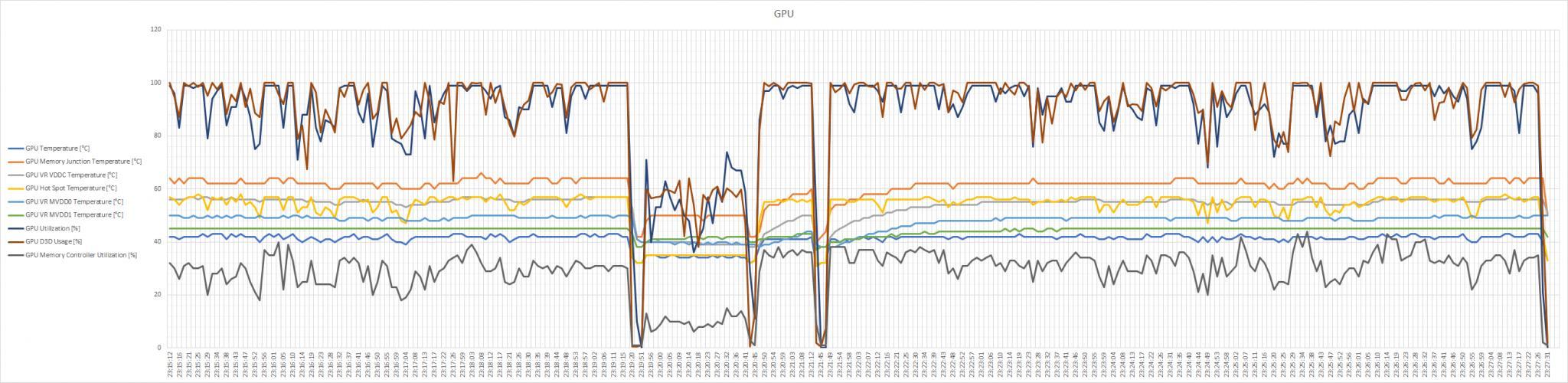

Update: Gestern abend ist es wieder aufgetreten. Habe nebenbei Logs mit GPU-Z und HWInfo erstellt.
Hier mal fix eine Visualisierung des Logs. Temperaturen sind eigentlich alle in Ordnung, die Auslastung geht einfach zurück und WoT bleibt stehen für 50s.
andere Games ? (falls auch dort, mal nur mit 2 Ram-Riegeln testen)
Das Game mal neu installieren ?

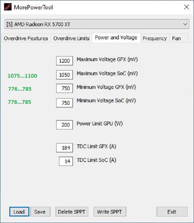

Bei manchen Customs ist aufgefallen, das die min. V bei niedrigem Takt unter 750mV lagen.
Falls Jemand instabil ist, könnte man die min. GFX und auch SOC-Spannung anheben:
(das half Noahbet-pcgh auch bei TripleMoni)
