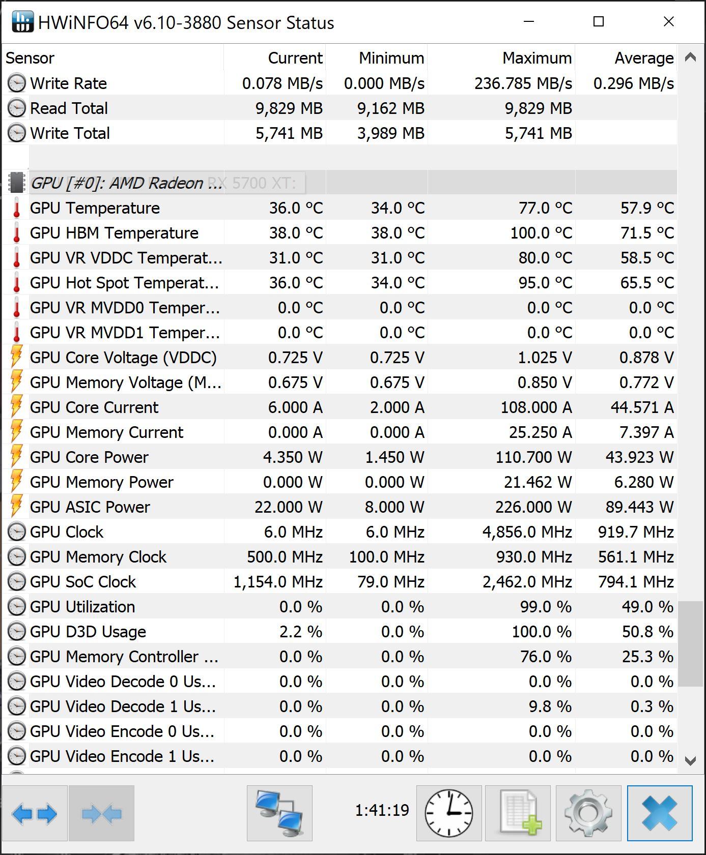

Derzeit liegen 1,025 V an, sind die Temperaturen so noch in Ordnung? Im Afterburner sind 1925 MHz eingestellt, im Spiel sind es knapp 1860 MHz.
snippy.JPG​
Die Temps sind zu hoch. Nach bisheriger Erfahrung drosselt der Treiber dann minimal den Takt.
Maximal <90°C beim Vram sind sinnvoll. (das noch HBM da steht ist lustig)
Da hilft nur mit dem Fps-Limit runter oder doch mal über TrixxBoost nachdenken.
Und/oder Lüfterkurve ändern. DAS soll jedoch evtl. im Wattman Probleme bereiten.
