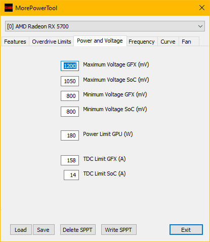

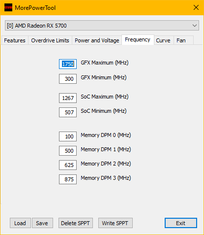

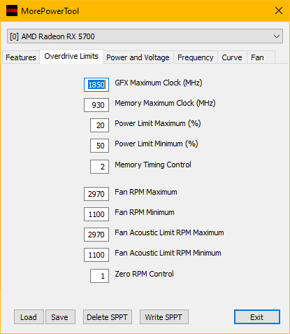

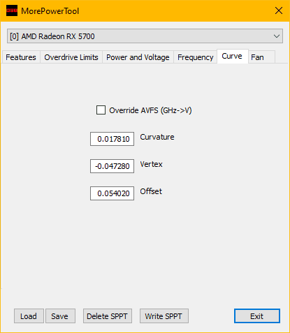

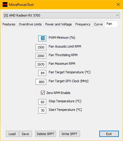

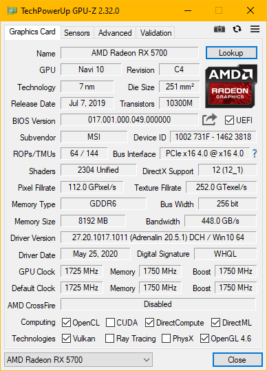

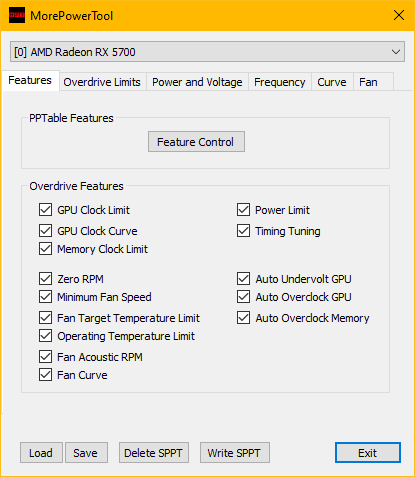

Hat jemand Erfashrungen mit der MSI RX 5700 Gaming X? Die hat ja denn selben Kühler wie die XT daher sollte da was gehen eigentlich. Übertakten würde mich weniger Interessieren sondern Undervolting was ja dann auch etwas mehr Takt bringen sollte..
Hier mal die Werte mit MPT ausgelesen. Wäre über Tipps sehr dankbar.

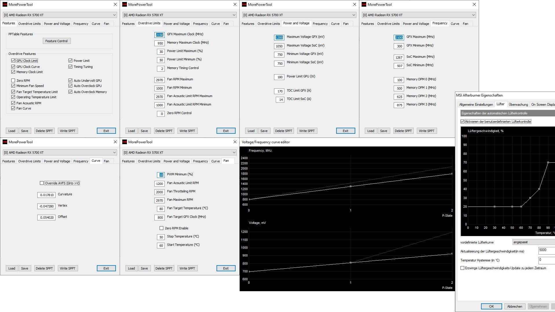

@Scoty So lass ich meine 5700XT laufen.
Wenns nicht mehr ganz so heiß ist geht der Lüfter wieder auf 12% bis 60°C
Mit den Settings kommt mein kompletter Rechenr an der Steckdose in Games auf 200Watt und die Leistung reicht immernoch ohne Probleme für WQHD. Sind vllt. 10% weniger FPS als auf 2050mhz. Damit lieg ich dann aber auch bei 100-200Watt an der Steckdose höher.
